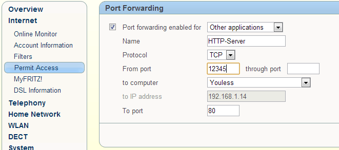

dank je wel voor jullie reacties. Ik heb inderdaad nog op tijd ondersteuning gekregen van youless. Hulde voor de snelle reacties op de mail en contactformulier.
Ik weet het: wachten is een schone zaak. Maar ik wilde het zo graag installeren (had 'm al enkele dagen in huis) en zag het al helemaal mis gaan voor de komende week...
Waar het probleem zat is me nog steeds niet duidelijk maar het is nu op een andere maier opgelost.
Alles geprobeerd en getest, maar ik kreeg de youless niet via de fritzbox geconfigureerd. Uiteindelijk heb ik 'm rechtstreeks aan mijn pc gehangen en toen lukte het wel, dus zonder de wizzard. Op de een of andere manier wil de wizzard niet werken voor mijn opstelling. Alhoewel ik niet deskundig ben, heb ik alles volgens de handleiding geprobeerd. En volgens mij correct. Mijn huisgenoot heeft het ook allemaal nog eens nagelopen.
Hoe dan ook, het configureren lukte wel rechtstreeks. De draadloze adapter (nodig want alleen wifi bij de meter) ook, zij het na enige moeite (dat was mijn eigen fout: tikfout gemaakt in IP adres en/of fout opgeschreven en vervolgens kon ik 'm niet meer benaderen). Youless op de meter installeren is ook gelukt (wat een gepriegel en gepruts was dat om het goed te krijgen zeg) en nu staat ie te meten. Heb meteen al een basisload van bijna 600kW ! (oh jee, heb ik de eenheden goed?). Vanacht maar eens laten gaan en zien wat ik daar aan kan doen. Ik wil op termijn dat ding zelf uitlezen danwel de cijfers naar een eigen sire uploaden. Heb daar op dit forum al wat links voor gekregen.

Welke Fritzbox modem heb je?
De 7340 heeft helaas moeite met 10 Mbps verbindingen rechtstreeks op de poortjes aangesloten.
Via een losse switch gaat het echter prima (heb ik hier ook).

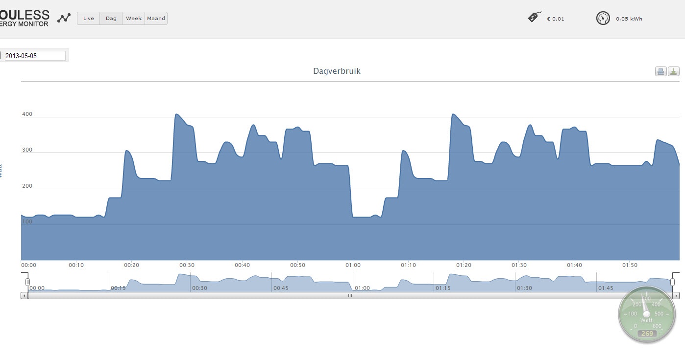

wat een ontzettend leuk ding is die youless! Ik heb nu een overzicht van de nacht (vanaf begin ochtend zijn de zonnepanelengaan werken dus dan heb ik er niet veel meer aan).
Ik zie ook mooi dat het verbruik gedurende het begin van de nacht langzaamaan daalt (zo'n beetje iedereen gaat naar bed) en vanaf midden in de nacht is het mooi rond de 40W met pieken (koelkast, diepvries denk ik). Ik heb de afgelopen periode al veel achter schakelaars geplaatst of gewoon stekker er uit. Ik wil dat er eens een nachtje weer in zetten om te kijken wat dat nou scheelt.

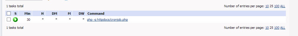

Nu heb ik aangaande de youless logging nog een vraag. Ik heb al wat links gekregen om aan de slag te gaan met een eigen uitlezing door een eigen site (waarvoor dank) maar wellicht heeft een van jullie nog een veel beter idee om dit te bewerkstellingen.
Mijn wens: de getallen van youless lokaal op mijn eigen pc.Mijn beroep hield mede in data-analyses dus ik wil graag eens aan de slag om wat preciezere getallen uit de data te krijgen. De resolutie op bidgely vind ik daar niet groot genoeg voor (en die data heb ik niet, weet ook niet of ik die kan downloaden. Heb nog niet gedetailleerd naar bidgely gekeken).
Op termijn, als ik uitgespeeld ben, is een trend voldoende gedetaileerd en dan is het tijdsinterval dat bidgely gebruikt (5 min) vant wel afdoende. Maar ook dan moet ik de wlan van de fritzbox de hele nacht in de lucht laten en dat wil ik eigenlijk, om energie te sparen, niet. Een uitlezing per dag (overdag) is dan wel voldoende detail. Maar dat kan en wil ik niet vanuit mijn pc doen want dat moet die elke dag even aan staan om dat te doen (en bij afwezigheid en vakanties kan dat dus niet).
Mijn eigen "oplossing" (door in dit en andere fora te lezen) was een cronjob op mijn eigen site (ik heb de beschikking over een SQL database. cronjobs, html, php en sql zijn gene basiskennis voor me maar daar kom ik wel uit) die op regelmatige basis de getallen uit de youless naar de site trekt alwaar ik ze desgewenst zelf vandaan kan halen met mijn pc.
Maar misschien is dat wel omlsachtiger dan nodig en zijn er andere mogelijkheden. Dan gaat de data immers twee keer over het net, terwijl ik het alleen maar lokaal nodig heb. Zo heb ik zitten denken aan een simpele usb-stick aan de fritzbox waarop de youless zijn data kan loggen. Maar... dan heb ik neem ik aan wel iets van een meta (operating? agenda? cron job?) systeem nodig die bepaalt wanneer en hoe. Is het mogelijk om bv een cronjob op mijn site het commando te laten geven aan de youless om dat te doen? Dit zou dan in het begin heel vaak kunnen (met de wlan 's nachts aan) en op latere termijn bv slechts 1x per dag, overdag, zodat de wlan 's nachts uit kan.
Wellicht een domme vraag, maar hier zit bij mij echt geen deskundigheid.
Of misschien weet iemand een andere manier om het lokaal te houden?
groetjes, Anjo
ik heb de fritzbox niet bij de meter staan. om die reden zit de youless met een ehternet kabeltje aan een nano routertje TP-LINK er naast (nu nog ingesteld als client maar die zal op termijn ingesteld gaan worden als repeater). Deze nano maakt draadloos contact met de fritzbox. Op die manier hangt de youless dus in het lokale netwerk.

Ik neem aan dat je in je 'regels PHP-code' niet naar http://www.example.com/ probeert te verbinden, maar naar de computer waar de Youless op draait?
Je moet dus in elk geval 2 stukken informatie verzamelen:
- Je IP-adres van buiten (bezoek een site als http://www.whatismyip.com/ )
- het poortnummer wat je vanaf buiten naar binnen stuurt (is een instelling in je Fritzbox)
Dus stel jouw IP-adres van buiten is 12.34.56.78 en je moet poortnummer 12345 gebruiken, dan moet je dus de volgende url gebruiken om je Youless te benaderen:
http://12.34.56.78:12345/V?h=1
Hiervoor moet je nog wel wat instellen in je Fritzbox:
FritzBox 7340 Youless portforwarding
Ik heb even rondgekeken in de Fritzbox-interface, maar heb helaas niets kunnen vinden over het beveiligen van deze portforwarding.
Dus in principe kan iedereen ter wereld verbinding maken met de Youless op poort 12345. (of wat voor poortnummer je dan ook kiest)
Dus dit is niet heel erg wenselijk.
Het beste is gewoon om het lokaal te verzamelen, of doorsturen naar iets wat de Youless-firmwareversies ondersteunen qua upload.

Als je in je router een portforwarding instelt, dan kun je 't ook gewoon vanaf "buiten" benaderen.
Echter je bent dan vaak niet de enige die d'r bij kan, dus bedenk wel of dat is wat je wilt.
EDIT: blijkbaar wordt voor de live mode door het script geen wachtwoord doorgegeven. TD: hoe kan ik dit aanpassen in request.class.php ?

En nog een help...
Ik denk dat ik het redelijk heb lopen. Alleen mijn cronjob geeft een foutmelding.
Zo staat hij (na lange zoektocht op internet) erin:
Afbeeldingslocatie: http://tweakers.net/ext/f/PWF4ALOLEDT0KN0iscJoiiy2/full.jpg
maar dat geeft de volgende foutmelding:
PHP Warning:  PHP Startup: Unable to load dynamic library '/usr/lib/php/modules/xsl.so' - /lib/libgcrypt.so.11: undefined symbol: gpg_err_code_from_syserror in Unknown on line 0
2013-05-05T10:30:00
En lijkt erop dat mijn grafieken ook niet helemaal kloppen... (na een handmatige "cronjob"
youless grafiek
tips zijn welkom.
  • radial
  • Laatst online: 21:21
radial
Watch out
Cyberpope schreef op zondag 05 mei 2013 @ 11:51:
En nog een help...
2013-05-05T10:30:00
tips zijn welkom.
Lijkt erop dat php de module niet kan laden, zou de config van php eens nakijken of de module xsl.so wel aanwezig is, zo ja de php.ini aanpassen zodat hij deze kan laden.
Als script extern loopt, hoster contracteren of hij de module kan activeren.
En nog een help...
2013-05-05T10:30:00
tips zijn welkom.
En dat is de bekende cronjob vraag :)
Lijkt erop dat de opdrachtregel niet klopt. Dat is bij elke webhoster net even anders. Kijk even bij de helpbestanden van je provider
A'dam PVOutput

ericplan schreef op zondag 05 mei 2013 @ 16:20:
Ik heb ze al een schop gegeven
Voer nu de echte 'cron command' (taakopdracht) in. De syntax van de taakopdracht kan verschillen, dit hangt af van de instellingen van de server. U kan onze helpdesk contacteren indien u vragen heeft over de syntax van het commando.
Overigens heb ik dan nog mijn twijfels. Want als ik het handmatig doe (met de if-regel eruit gesloopt, dus aanroepbaar vanaf de browser) krijg ik nog niet echt goede data lijkt het.
[ Voor 13% gewijzigd door Cyberpope op 05-05-2013 16:30 ]

Cyberpope schreef op zondag 05 mei 2013 @ 16:27:
Het script moet data hebben vanaf 0.00 uur. Op de dag van ingebruikname krijg je de foute data bij de tijden.
A'dam PVOutput

  • bing69
  • Laatst online: 13:48
TD-er schreef op zondag 05 mei 2013 @ 10:37:
Iets dergelijks is al wel eerder hier ter sprake gekomen.
Het idee was toen dat de tijd in de Youless en die op de website mogelijk net niet helemaal synchroon liepen.
De suggestie was toen meen ik de tijd in de Youless 1 minuut voor of achter te zetten, zodat je altijd binnen de verwerkingsintervallen van de PVoutput-site een upload had gedaan.

Hoi allemaal,
Inmiddels de versie van LA + die van Kroon geplaatst op mijn Nas en hij haalt data binnen.
Nu kloppen de grafieken echter de data bovenin geeft niet het totaal verbruik aan.
Afbeeldingslocatie: http://s15.postimg.org/3nrr5n1zr/la_kroon.jpg
Afbeeldingslocatie: http://s15.postimg.org/h5ynhxe53/grafiek.jpg
Ook het Bidgely monitor systeem loopt mee, totaal verbruik daar is 144,49 Kw.
Beide versies van LA en Kroon geven totaal verbruik van ca 58 Kw.
De grafieken opgeteld komen overeen met bidgely maar de cijfers niet.
Afbeeldingslocatie: http://s15.postimg.org/88dxkklp3/bid.jpg
Iemand een idee over waar het verschil tussen grafiek en cijfers kan zitten?
Groetjes Eric. |:(
