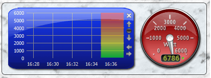

De YouLess meet hier de zonnepanelen via de BPM:
Afbeeldingslocatie: http://tweakers.net/ext/f/Tx9Y8mAhDzNTtRJX01XttCvW/full.png
:9
Dat hadden ze zeker niet gedacht, want klaarblijkelijk gaat de schaal niet hoger dan 6000W! O-)
  • YouLess
  • Laatst online: 02-09 10:25
YouLess
Bedrijfsaccount YouLess
pcmadman schreef op maandag 16 april 2012 @ 22:51:
:9
Dat-ie door productie uit de schaal zou slaan hadden we idd niet verwacht _/-\o_. We hadden wel al gemerkt dat het handig is om er een schaal bij te doen voor mensen met een 3 fase aansluitingen. Die komt er dus in de volgende versie van de gadget.
