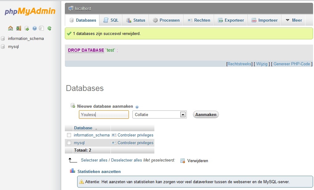

Kan iemand mij verder helpen zodat er uiteindelijk een soort WIKI kan ontstaan hiervoor?
Ik heb ondertussen het volgende:
1. Youless aansluiten en IP adres dat de Youless krijgt onthouden
2. In Synology NAS het phpMyAdmin installeren
(klikbaar)
Afbeeldingslocatie: http://tweakers.net/ext/f/b6wMgHtDFxsoUWZr4lVwaqy4/thumb.jpg
en starten (default username=root zonder wachtwoord). Ik maak een 'Youless' database aan

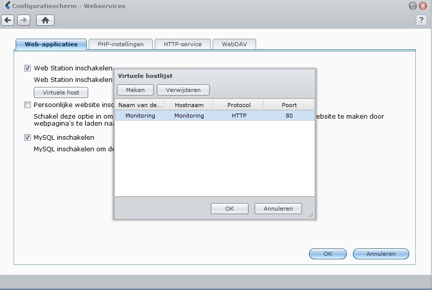

3. WebStation activeren in de Synology en een virtuele host aanmaken met de naam 'Monitoring'
(klikbaar)
Afbeeldingslocatie: http://tweakers.net/ext/f/PNlZzIAzUbbpxJdsUYkHLv5J/thumb.jpg

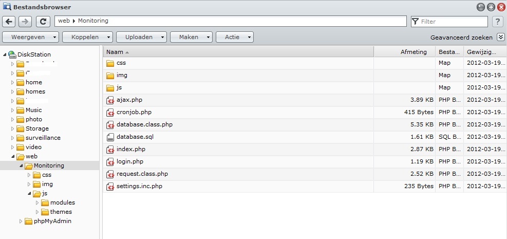

5. Daarna de files (php scripts) uploaden naar je WEB\ folder op je Synology
(klikbaar)
Afbeeldingslocatie: http://tweakers.net/ext/f/CIRhC07sCE9QLxcHS4QIiNsO/thumb.jpg

  • -LA-
  • Laatst online: 22:39
Tallguy schreef op maandag 19 maart 2012 @ 11:30:
(klikbaar)
(klikbaar)
(klikbaar)
4. PHP instellen op de Synology:
(klikbaar)
Maar dan...hoe krijg je de scripts van Metroman of van --LA-- erin?
Je bent goed op weg ;)
Je synology heeft nu een shared folder aangemaakt genaamd "web" (heb het zelf namelijk ook op een synology draaien). De kennis van virtual hosts ontbreekt mij een beetje maar normaal gesproken maak je een map in je "web" folder, bijvoorbeeld "monitoring" en daarin plaats je het script.
In mijn geval pas je dan "settings.inc.php.example" aan en hernoem je deze naar "settings.inc.php". Hoe je een cronjob moet toevoegen (ook voor synology) staat ook ergens in dit topic vermeld.
De benodigde tabellen kan je aanmaken door "database.sql" te importeren met phpmyadmin
Nog een kleine tip, zet een wachtwoord op je root toegang van de database ;) (indien je dat nog niet gedaan had)
Ik kan er momenteel niet echt in detail erop ingaan maar hopelijk heb je er iets aan.

(klikbaar)
(klikbaar)
(klikbaar)
op de syno box 'file station' opstarten, bestandjes kopieeren van je harddrive naar de Monitoren folder met dat programma. ( of een ft toegang regelen op de monitoren folder en het er heen ftp'en.)
Niet vergeten de folder benaming aan te passen in de cron job. (monitoren ipv monitor)
Denk dat je misschien ook even de database naam moet aanpassen in php bestandjes naar 'Youless' want ik zie dat je het met een hoofdletter hebt geschreven en dat zou wel eens uit kunnen maken voor de toegang vh script in de mysql database.

Ik zie wel dit scherm:
Afbeeldingslocatie: http://tweakers.net/ext/f/tF37vuPjfayMAvefShDjxDJC/thumb.jpg
- PDO_mysql was al aangevinked
- Curl? die zie ik niet bij de default packages op de Synology website
- het laten lopen van de cronjob via Putty geeft geen foutmelding
eventueel een teamviewer sessie mogelijk?

  • Laatst online: 08:09
aanzetten van CURL kan trouwens ook via de interface van Synology.
  • -LA-
counter12 schreef op dinsdag 20 maart 2012 @ 17:01:
Hmm, bij mij niet ;)
Campoza - Manage your campsite. Not your mailbox.
  • Tallguy
Tallguy
There is no place like 127.0.0
Hoe zou dat moeten in de interface? Waar hebben ze dat verstopt? :)
specs | 3360wP met SE3000
  • counter12
login op de nas via DSM (in mijn geval 3.1).
Kies voor webservices.
Tabblad PHP-instellingen.
Linksonderaan button <PHP-extensie selecteren> en vink dan de desbtreffende extensie aan. In mijn geval Curl en pdo_mysql
  • Tallguy
Tallguy
Curl staat er bij mij niet tussen?!
  • counter12
OK, blijkbaar verschilt dit per versie.
