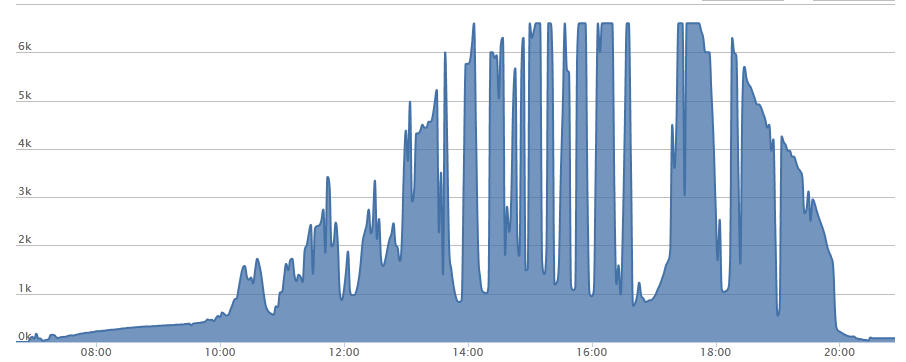

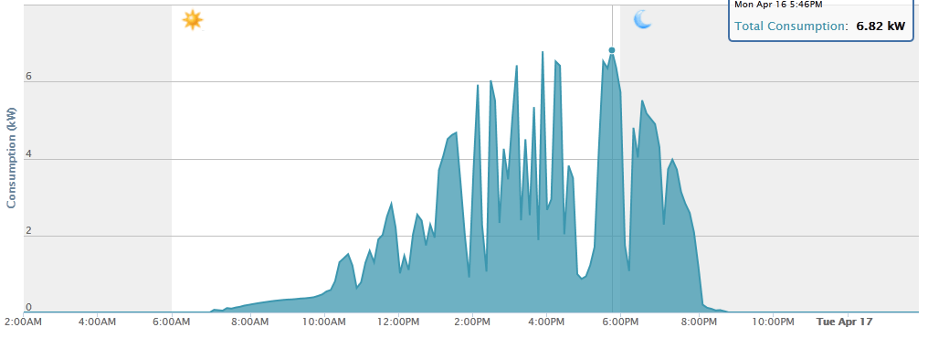

Hmm, als er dan ook meteen twee ingangen op komen, dan gaat het ook mogelijk zijn om niet alleen verbruik, maar ook productie goed te meten. (Een vierkwadranten meter heeft twee S0 uitgangen.)
Om het verschil tussen een resolutie van 1 minuut tegen 7 minuten te demonstreren:
De YouLess Energy Monitor software van -TA-:
Afbeeldingslocatie: http://tweakers.net/ext/f/WRANbMysbuPGZXhVaT2YbmST/full.png
Bidgely:
Afbeeldingslocatie: http://tweakers.net/ext/f/yDbbGS36F8zqoiucalscKxyb/full.png
Met bidgely was mij nooit opgevallen dat ik gisteren van 14u tot 18u regelmatig tegen de max van mijn omvormer aanzit.
Om dit te kunnen onderzoeken was voor mij een belangrijke reden om de YouLess aan te schaffen.
[ Voor 58% gewijzigd door Paul C op 18-04-2012 00:54 ]
