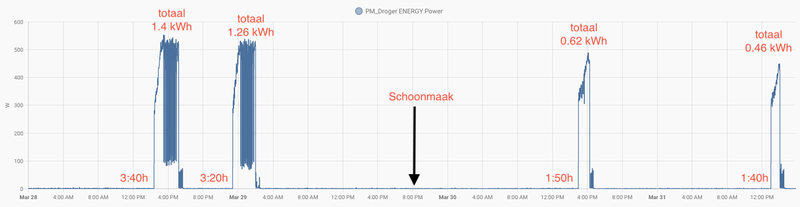

Ik kwam er achter dat de warmtepompdroger toch wel erg veel stroom gebruikte. De condensor bleek volledig verstopt te zitten met nat stof. Na schoonmaken is het stroomverbruik van het apparaat door de helft gegaan :-o. Iets om in de gaten te houden dus.., scheelt 100-en kWh per jaar

  • ASW1

JBtL schreef op donderdag 30 maart 2023 @ 22:19:
Hoe doe je dat dan ongeveer?
  • JBtL
  • Registratie: Oktober 2021
  • Laatst online: 00:22
met een afwasborstel eraf vegen, helemaal perfect schoon wordt het niet, maar de luchtstroming is in ieder geval weer voldoende. Wel voorzichtig doen, de lamellen kunnen buigen.

  • Termy
  • Laatst online: 00:44
Termy
valt er nog wat te fragge?
Je bedoelt de voorkant die je direct ziet als je de klep open maakt? Ja, die moet je regelmatig schoon maken. Daar piept mijn droger ook zelf om dus vergeten kan ik het niet.

Filters altijd wel gereinigd, maar de condensor waarschijnlijk al 4 jaar niet. Zou je volgens de handleiding elke 6 maanden moeten controleren.
https://www.aeg.nl/suppor...r-van-wasdroger-reinigen/
Dus met name het tweede gedeelte, het reinigen van de condensor
Hier goed te zien wat het effect is geweest:
Afbeeldingslocatie: https://tweakers.net/i/0nbhDXWjss4gZ6Ctzua89lhp1f4=/800x/filters:strip_exif()/f/image/UZVg0GRSxPTqsmMVgcm5NC2N.png?f=fotoalbum_large
De was werd nog wel droog, maar duurde dus bijna twee keer zo lang, en met 2x zoveel energiegebruik
[ Voor 43% gewijzigd door JBtL op 31-03-2023 17:18 ]

Heel erg herkenbaar dit… een dergelijk apparaat dat ‘zelf-reinigend’ is koop ik nooit meer.
Het heeft dan meer weg van getimed wegdonderen van een verder goed werkend apparaat, zodat je een nieuwe moet kopen.
Onze Siemens warmtepompdroger om dezelfde reden ook uit elkaar gehaald.
Onder het motto ‘het is toch al kapot blijkbaar’
Gelukkig na veel uurtjes pielen en knoeien de boel weer aan de praat gekregen.
Scheelde inderdaad de kosten voor een nieuwe en het drogen was weer al vanouds!!
En ja ik weet het; tijd die je er in steekt zou je misschien ook moeten rekenen…
Maar.... als je bij je vrouw aan komt zetten met het feit dat je net 1000 euro bespaard hebt.... en je een PS5 of XBOX Series X gaat kopen.... Die vlieger lijkt gewoon niet op te willen gaan...

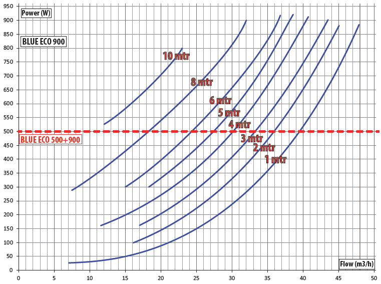

  • Proton_
  • Laatst online: 25-11 14:26
Proton_
Team Welles
@John245 Jammer van de opvoerhoogte, daar zit misschien de eerste winst. Minder hoogte = minder verbruik.
Als de pompen nu voluit staan, is daar ook winst te halen.
https://www.blue-eco.nl/technische-specificaties/
Bijvoorbeeld de 320 watt variant doet voluit bij 3.5 m opvoerhoogte een debiet van 11 m³/h:
Afbeeldingslocatie: https://www.blue-eco.nl/wp-content/uploads/2016/04/240-320-watt-blue-eco-chart.png
Een teruggeregelde 500 doet op hetzelfde werkpunt maar iets van 150 watt:
Afbeeldingslocatie: https://www.blue-eco.nl/wp-content/uploads/2016/04/500900-watt-blue-eco-chart.png
Een halvering van het stroomverbruik dus.
De 60 m³/h was als voorbeeld met 1 m opvoerhoogte. Met 3.5 m opvoerhoogte en bijvoorbeeld de 1500 variant kom je met 400 watt op 30 m³/h.
Of het zinvol is om een nieuwe pomp in te zetten kun je zelf berekenen, 200 watt besparen levert met €0.30/kWh zo'n €600 per jaar op.
Maar als je met die twee pompen samen de boel beperkt op 400 watt, dan zullen ze wel niet voluit staan :)
[ Voor 5% gewijzigd door Proton_ op 02-05-2023 21:58 ]
  • John245
  • Registratie: Januari 2020
(overleden)
Proton_ schreef op dinsdag 2 mei 2023 @ 21:55:
Ze staan zeker niet voluit en bij die 400 watt zit ook nog de luchtpomp. Maar voor dezelfde flow heeft de 320 in praktijk ca. 60 watt meer nodig dan de 520 op de flow die ik nu draai.
Ze staan wel eens voluit, maar dat is meer tijdens het spoelen van de beadfilters.
Het is denk ik eerder interessant om bij vervanging te kijken wat er mogelijk is. De nieuwe pomp moet namelijk ook passen :)
