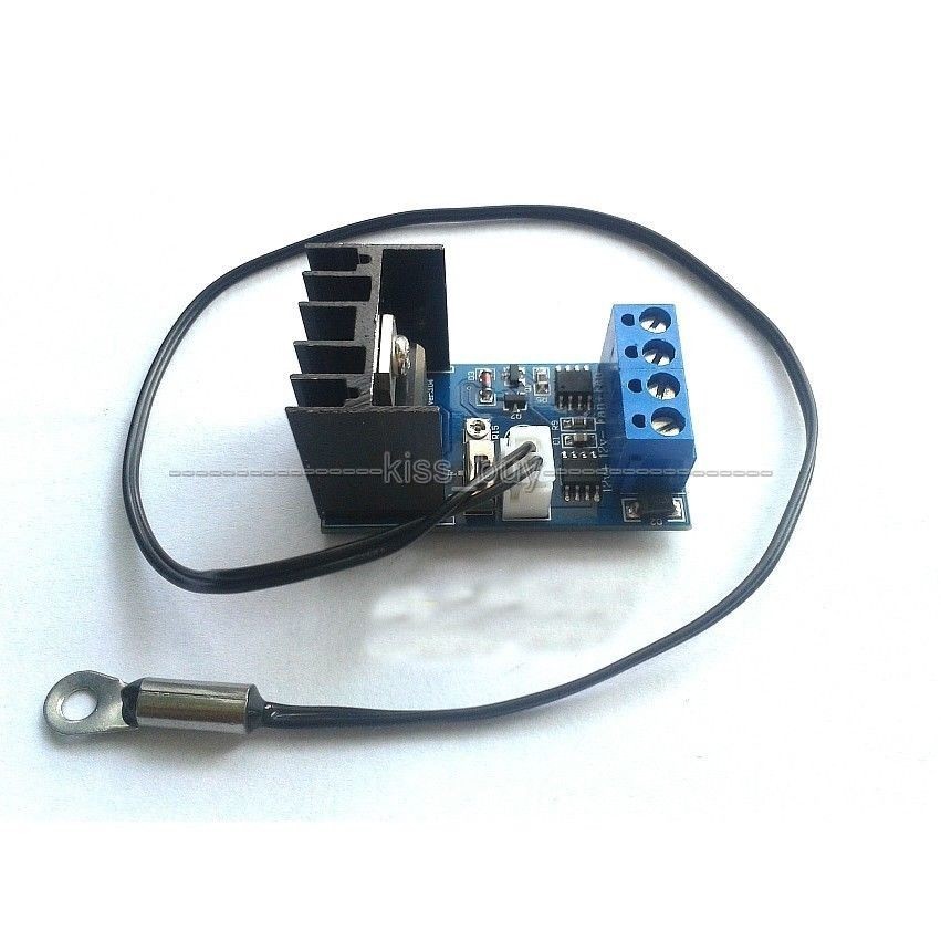

Ik heb op eBay 2 van deze 12v temperature controllers gekocht: ($2,85 per stuk), zoek naar type W1209.
Afbeeldingslocatie: http://i.ebayimg.com/images/g/CfUAAOSw0vBUl-WQ/s-l1600.jpg
Aangesloten op 2 12cm fans die op de radiator liggen. Bij een retourtemperatuur van 40 graden schakelen de fans in, en onder de 38 gaan ze weer uit. Werkt geweldig, geen omkijken naar.
To do:
- Voeding automatisch inschakelen via KaKu zodat hij alleen aan is als de verwarming ook draait
- Een paar extra fans halen. Die 2 was alleen even om te proberen.
- kijken of ik 80mm fans onderin m'n radiators kan klikken of op een andere manier onzichtbaar monteren.
Het werkt in elk geval goed en eenvoudig. Erg tevreden over :)
Heb dezelfde besteld in China, zal helaas wel even duren voor ik ze binnen heb. Tevens een speedcontroller besteld. Hoe de boel aan te sluiten moet ik nog uitvogelen.
Mocht je een schema voorhanden hebben, ik hou me aanbevolen. Misschien is het wel te simpel.
Goed te horen dat de temperatuur controllers goed werken!

  • corsat
  • Laatst online: 12:01
corsat
Gasloos sinds oktober 2016
Ik heb dezelfde als microkid. Ga van het weekend testen. Ik bereken ook devoeding opnieuw want die ik nu gebruik is te zwaar uitgevoerd.

Zojuist maar eens even een paar tellen getest met die lellen van radiators die ik heb. Van een of ander biertapje heb ik ooit eens een 9cm fan gesloopt. Deze even op de bovenkant van de radiator gelegd en op 9v laten draaien. Totaal niet hoorbaar in een woonkamer, maar wel een voelbaar verschil in warmte als je je hand er boven houd. Ik denk dat 1 zo'n fan op 1 radiator te weinig is om echt fatsoenlijk te testen.
Wat mij nog steeds niet duidelijk is met radiatoren van ca. 220 cm hoog is het hoe en waar plaatsen van fans. Alleen boven (waar de radiator eerst warm word) of alleen beneden, of juist boven én beneden?
Als ik de fans enigszins *in* de radiator wil wegwerken kom ik op maximaal zo'n 6 tot 6.5 cm over een lengte van ongeveer 40 cm. Ik zou dan een stuk of 6 fans naast elkaar kunnen maken, eventueel nog 6 aan de andere kant van de radiator.
Aansturen zou ik dmv een ESP8266 willen gaan doen. Aan de kant van de fan (boven of onderkant radiator) een DS18B20 op de binnenkant van de radiator plakken en de fan aan laten gaan bij een minimale temperatuur. Zou het nodig zijn om nog wat te spelen met de snelheid van de fans ?

Vandaag de thermostaat binnengekregen. Met behulp van de post van Microkid heb ik het aan de praat gekregen. Ik heb nu de plus van de fans gekoppeld aan de power supply en de min wordt geschakeld. Ik begreep dat het ook andersom kan, maar is er een voorkeur voor één van deze methoden?
Afbeeldingslocatie: http://i.imgur.com/JAsBF59.jpg

Temperatuurafhankelijke fansturing:
€6,50
Ook voor DBE leuk? In ieder geval geen tikkend relais :)
