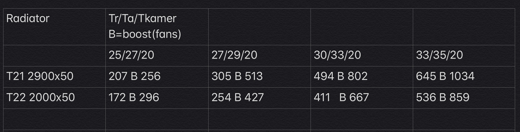

Ik kan alle convectoren met elkaar vergelijken. Allemaal voorzien van sensors op aanvoer en retour. Heb boven ook nog twee slaapkamers waarvan de convectoren niet geboost zijn. Beiden ook dT 1,8 à 1,9 graden bij 30 à 32 graden aanvoer gemeten bij de warmtepomp. Heel de boel wel waterzijdig goed ingeregeld.
Lijkt me een mooie grenswaarde. Daaronder zal er niet veel warmte uit de convector te halen zijn lijkt me toch?
.Ik trek er met de boosters dus ca. 5 graden uit bij Ta 30 graden. Kan tot nu toe het huis er warm mee houden (Ti = 21 graden) 24/7. Huis is ruim 700 kub isolatieniveau bouwbesluit 2000 energielabel B (dat is nog zonder hybride warmtepomp). Maar we dwalen af van dit topic. Zie o.a. dit topic.

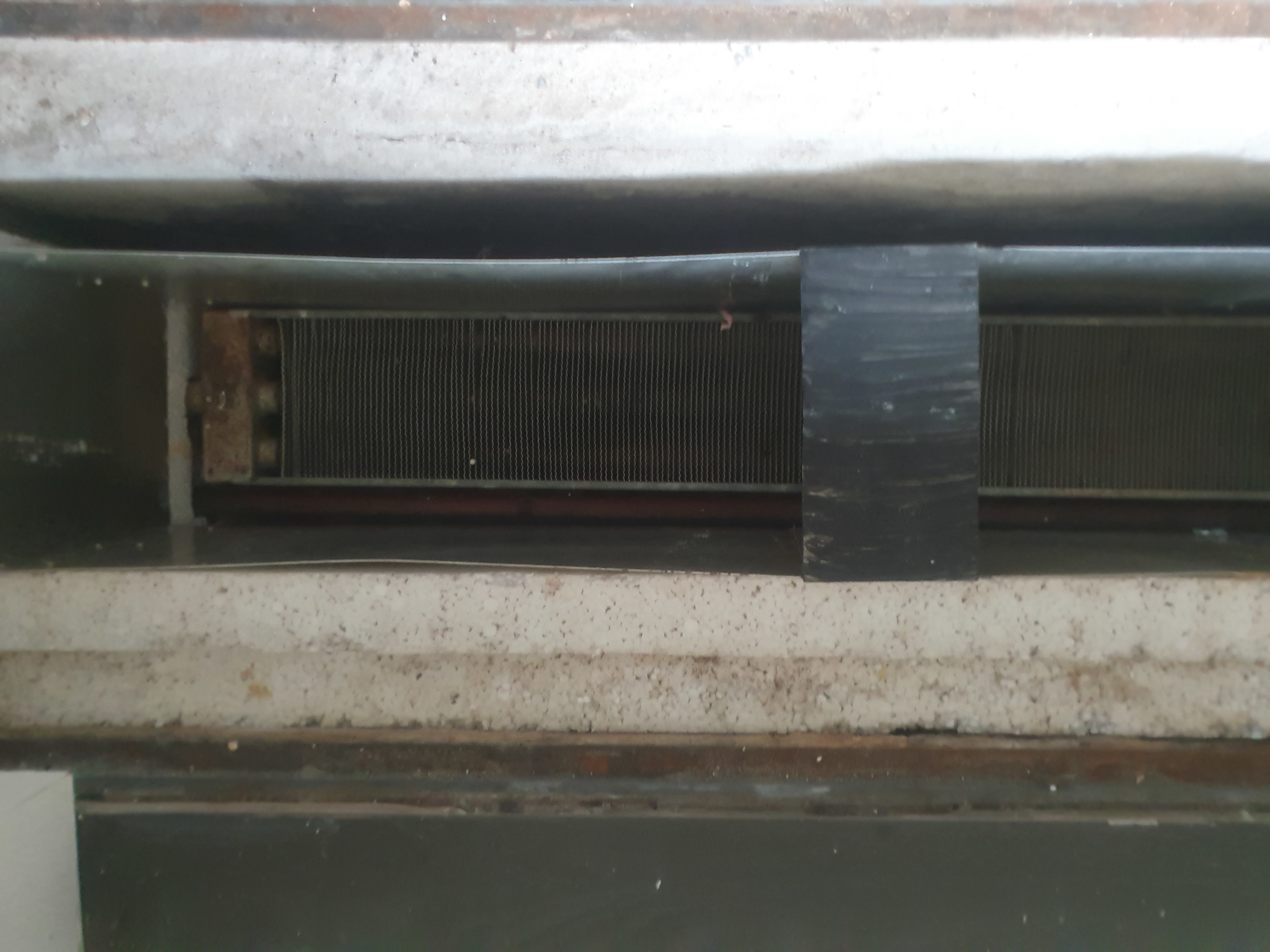

Naast het boosten van de categorie convectorputten wil ik daarnaast de putten zelf aanpakken. Misschien is dit topic toch de juiste plek voor deze vraag.
Momenteel ziet het er zo uit:
Convector
Ik lees meerdere verhalen over isolatie van de putten. Er is geen kruipruimte dus het moet van binnenuit. Ik heb nog een grote partij EPS piepschuim van 50mm liggen. Alternatief is noppenfolie of een combinatie van beide.
De vragen die ik heb:
- zouden jullie isoleren met deze EPS aanraden?
- is het verstandig de EPS aan binnenkant ook met noppenfolie of radiator folie te bedekken?
- ik lees ook voorbeelden waar de ruimte tussen de raamkant (bovenkant op foto) helemaal dichtgemaakt is tot aan het schot van de convector. Daar kan dan helemaal geen lucht meer in of uit. Is dat bij mij ook verstandig? Of juist open laten?
- als ik de EPS gebruik blijft er nog ongeveer 3cm ruimte open tot aan het schot, waar de lucht dan doorheen moet. Is dat voldoende?

Verwijderd schreef op vrijdag 3 januari 2020 @ 16:00:
[Afbeelding: Convector]
Al jij warmte problemen hebt......?
Kun je beter helemaal opnieuw beginnen en je eerst even inlezen. Als je ruimte hebt kun je er ook een twin van marktplaats scoren. Want dit wordt een gebed zonder end.
Als ik even zo vrij mag zijn mijn mening te geven. _/-\o_
@Seafarer kun je iets specifieker zijn? Ik lees namelijk veel verschillende, en soms tegenstrijdige, informatie. Daardoor twijfel ik wat nu de juiste oplossing is. Ik vind het zonde om vanalles uit te proberen en pak het liever direct op de juiste manier aan.
Overigens heb ik niet echt warmte problemen. Op 70C aanvoer wordt de totale woonkamer prima warm. Het duurt alleen wat lang, ook omdat het 90m2 is die opgewarmd moet worden. Maar ik wil er graag mogelijke verbeteringen uit halen.

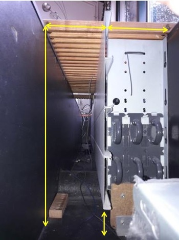

  • Seafarer
  • Laatst online: 08:26
Afbeeldingslocatie: https://tweakers.net/ext/f/eyctO4iZQD4DN0mpzk0Cf9EQ/full.jpg
foto genomen in de put.
Ik kan een oud document niet vinden. Help me hier even aan herinneren.
Wat heb jij specifiek gevonden wat tegenstrijdig is?
Seafarer schreef op vrijdag 3 januari 2020 @ 16:37:
Een paar dingen:
- Dat een/onze convector (1979) een Aanvoer van minimaal 70C nodig heeft om sowieso goed te kunnen werken.
- Dat de EPS van 50mm (die er voorheen in zat) de luchtstroom blokkeert en er daarom beter uit kan.
- Dat noppen of radiator folie amper invloed heeft.
- Dat de convector beter in de put tegen de raamkant kan (zoals bij jou). Dat heb ik ook eens in een Belgisch artikel gelezen. Maar vreemd genoeg is er bij ons voor gekozen juist in het midden van de put te plaatsen. Dus twijfel ik of ik de put beter dicht kan maken aan die zijde zodat ik alsnog creëer dat de convector tegen de 'muur' zit of dat ik het moet laten als het nu is (op zich werkt het).
Als ik jouw foto zie kan ik het beste de EPS aan de raamzijde monteren en helemaal opvullen zodat de put daar dicht is.
[ Voor 5% gewijzigd door Verwijderd op 03-01-2020 17:05 ]
  • Seafarer
@Verwijderd
Ik heb ze gevonden. Allemaal pdf' jes. Sommigen hebben ook foto's met rookproeven in convector putten. Heel verhelderend.
Hier online zetten gaat niet.
Ik kan natuurlijk een download link plaatsen met we transfer?

@Seafarer bedankt voor de info! Heb op basis daarvan de raamzijde geïsoleerd zodat mijn convector van een midden plaatsing verandert naar een raamzijde opstelling. Eens testen hoe dit bevalt en dan daarna mooi afwerken.
Afbeeldingslocatie: https://tweakers.net/ext/f/xb432Qm9KHg2t0I8MwNK9MYF/medium.jpg
Onderkant foto is raamzijde. Witte gedeelte aan bovenkant is beton. Ruimte voor aanzuiging lucht is ongeveer 5cm breed.

  • Seafarer
Verwijderd schreef op zaterdag 4 januari 2020 @ 12:41:
Goed bezig.
5 cm is wel krap als aanzuiging.
Maar ik zie nu ook een koperen pijp langs de zijkant lopen. Dat geeft mij het vermoeden dat het water er aan een kant ingaat en aan de andere kant eruit. Dat is dus ook de reden dat je hoge aanvoer temperaturen nodig hebt. Een tweede hands convector kan een goeie betaalbare vervanger zijn waarbij het water een keer heen en een keer terug gaat.
Ik zou zeer zeker die schotjes om de ongeveer 400 mm erin zetten die in de documentatie beschreven is. Gewoon van karton knippen. Iemand had ook wel eens riool pijpen er rechtop ingezet. (duur)
Merk je al verbetering?

Ik kreeg een grotere radiator in bezit en kwam op een site waar je het afgegeven kunt vermogen berekenen. Ook het vermogen met behulp van boosterventilatoren wordt berekend. Als de booster cijfers waar zijn zou dat een gemiddelde toename van het afgegeven vermogen van 60% betekenen. Ik kan het niet onderbouwen, maar 60% is naar mijn mening onwaarschijnlijk veel. Heeft iemand enig idee waaraan je in de praktijk moet denken ?
https://warmtepomp-panel.nl/dbe2.html
Eigen tabel met vermogen in Watt.
Radiatoren

@pleio65 Bij jou T21 22 data in de tabel is niet ...\500mm ipv .....\50? (bijv 2900\50 staat er)
Kloppen de berekeningen nog wel en.of is het een vergissing?

route99 schreef op zondag 5 januari 2020 @ 16:38:
Oeps. 50 in tabel is in cm. Berekeningen kloppen wel, die zijn in mm. (500)

Ik heb de aanzuiging nog iets kunnen verbeteren naar 8cm. Het klopt inderdaad dat alle 4 onze convectoren door die koperen pijp van warm water voorzien worden. Ik merk inderdaad ook duidelijk verschil bij een aanvoer van 50C of 70C. Het comfort lijkt bij een hogere aanvoer ook zeker beter.
Schotten had ik al geplaatst alleen nu verwijderd omdat ik het netter af wil werken dus die staan weer terug. Echt veel verbetering merk ik niet, maar ik moet zeggen dat ik al niet echt een probleem had, behalve dat het soms oncomfortabel voelt in huis. Ik vermoed echter dat dit de niet/beperkt geïsoleerde vloer is die kou uitstraalt.
