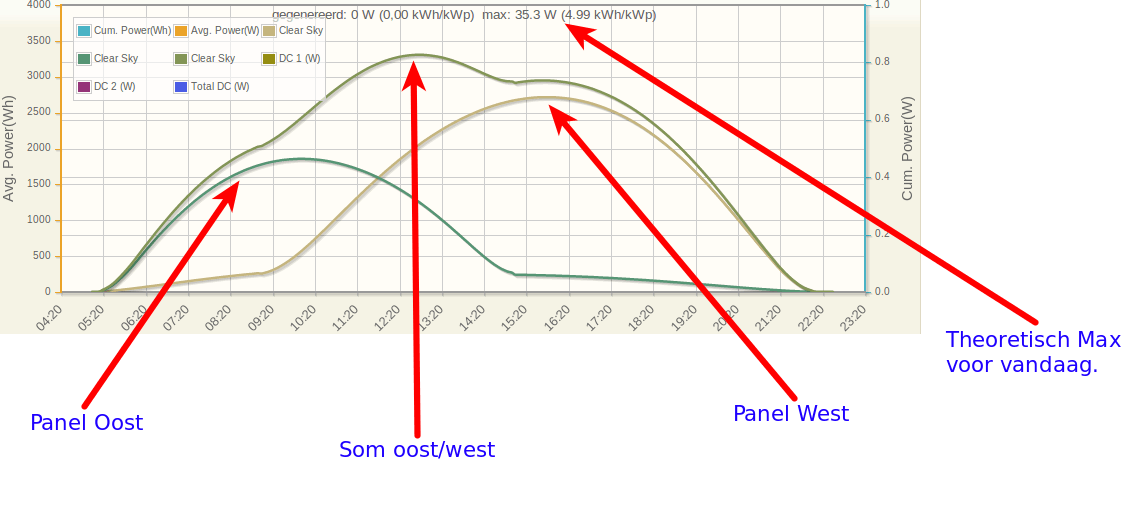

De omvormer is verkocht en er hangt nu een 4.2 met daarop Oost/West.
Net in WebSolarLog aan het "knutselen" geweest:
Afbeeldingslocatie: http://tweakers.net/ext/f/tylrwfTbFvvX2vxf1krbPty3/full.png

Freemann schreef op zondag 16 juni 2013 @ 17:08:
dat is helaas zover ik weet (nog) niet mogelijk.
Zit zelf, nu wij van West naar Oost/West zijn gegaan, met dat probleem.
2 strings, ander vermogen, andere panelen en kan het niet in PVoutput kwijt....
erg jammer...
Dit kan wel door SMAspot te patchen met de patch die ik eerder in dit topic aangedragen heb. Deze kan je makkelijk aanpassen door Pdc1 en Pdc2 te loggen als extended values.
Je kan helaas geen opbrengst per tracker loggen, alleen het instantaan vermogen van de losse trackers.

databeestje schreef op maandag 17 juni 2013 @ 09:34:
Ja dat snap ik, maar het zou fijn zijn als je in PVoutput meerdere "strings" met afwijken panelen/WP/etc. aan kan maken. Nu ze de insolation ingevoerd hebben, klopt er niets van mijn data tov die dataset.
Overigens heeft SMAspot versie 2.0.6 gereleased en deze versie werkt goed samen met WSL.
Vandaag heb ik ook een optie aan WSL toegevoegd die het mogelijk zou moeten maken om meerdere omvormers mbv SMAspot te loggen in WSL.
