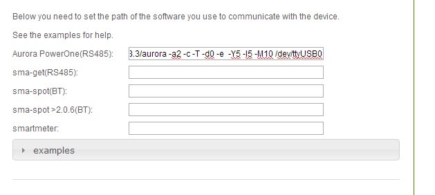

Wget installeren;
sudo apt-get install wget
Naar de Pi zijn home dir gaan:
cd /home/pi/
Pakket van curtronics downloaden;
sudo wget http://www.curtronics.com/Solar/ftp/aurora-1.8.3.tar.gz
pakket uitpakken:
tar -xvzf aurora-1.8.3.tar.gz
ga naar aurora map:
cd aurora-1.8.3
dan:
sudo make
en:
sudo make install
vervolgens moet je de omvormer aan kunnen roepen met:
sudo aurora -a2 -c -T -d0 -e -Y5 -l5 -M10 /dev/ttyUSB0
Dat moet dan iets tonen in de trant van:
pi@raspberrypi ~ $ sudo aurora -a2 -c -T -d0 -e  -Y5 -l5 -M10 /dev/ttyUSB0
20130509-21:21:38 227.761856     0.022557     5.137578   161.691879     0.016112     2.605180   225.044678     1.070162     0.000000    49.976013     0.000000    30.497602    27.692560       18.350       71.900        0.000      133.901      774.096     2425.834     2425.805    OK
/dev/ttyUSB0 kan ook /dev/ttyUSB1 of /dev/ttyUSB2 zijn, dat ligt eraan hoeveel serial (lees usb) devices er op de Rpi aan zijn gesloten.

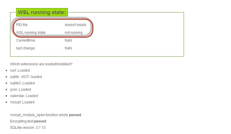

Sinds de laatste trunk werkt hij niet meer?
in de admin test page staat:
WSL running state: PID file:doesn't exists
WSL running state:not running
Currenttime:NaN
last change:NaN
/var/www/wsl/scripts/wsl.sh start
Starting WebSolarLog..
not running, starting
/usr/bin/nohup: redirecting stderr to stdout
etc....

wat doet hij met
 sudo /var/www/wsl/scripts/wsl.sh start

ik had sudo er al voor staan

Wil je de update nog eens draaien, daarna stop/start met wsl.sh en kijken of er in /var/www/wsl/scripts/server.php.pid aanwezig is en of de datum van deze file iedere minuut wijzigd?

nee dat bestand is niet aanwezig

heb je verder gedaan wat ik in de post schrijf?

jeps, heb geupdate, daarna stop/start/stop/start wsl.sh gedaan.
dit zie ik trouwens in de queueserver.log staan:
PHP Warning:  Invalid argument supplied for foreach() in /var/www/wsl/classes/QueueServer.php on line 87
PHP Parse error:  syntax error, unexpected '';^M' (T_ENCAPSED_AND_WHITESPACE) in /var/www/wsl/classes/SMABlueTooth.php on line 131
PHP Notice:  Undefined property: QueueItem::$dbSync in /var/www/wsl/classes/QueueServer.php on line 103

Zou je nog een keer willen updaten en dan in queueserver.log de line zoeken die begint met en deze post:

SMABlueTooth::Execute staat er niet in.
laatste stukje van de log(na update):
PHP Notice:  Use of undefined constant beans - assumed 'beans' in /var/www/wsl/classes/QueueServer.php on line 87
' (T_ENCAPSED_AND_WHITESPACE) in /var/www/wsl/classes/SMABlueTooth.php on line 132

FutureCow schreef op zaterdag 11 mei 2013 @ 15:27:
eeuuhhhh en in http://path/to/wsl/log/debug.log?
of /var/www/wsl/log/debug.log

die is sinds de update niet meer vernieuwd (gisteravond)

Zou je mij via DM het adres van je WSL kunnen sturen?

Wat feedback,
Ik heb nu de image gebruikt. Dat is .dd formaat (raw-image) en gewoon te beschrijven door de tool van Raspberry Pi. Win32DiskImager. Wel even aangeven dat hij alle bestanden moet zien, anders doet hij het niet.
Vraag aan freeman: Zowel bij deze install (via de image) als de trunk erop zetten (handleiding) geeft geen install.php. Moet je deze nog wel draaien bij de image? Het bestand staat er niet op.
Bij de image zitten geen verder bestanden voor de powerone inverter. het communicatie protocol kun je erop zetten via:
cd /home
sudo tar -xzvf aurora-1.8.3.tar.gz
sudo rm aurora-1.8.3.tar.gz
cd aurora-1.8.3
sudo make
sudo make install
cd /..
Hoe kan ik nu testen of hij werkt?

It is possible to test the aurora communication from the shell. If it returns some values, the communication is working;
sudo /home/username/aurora-1.8.3/aurora –a 2 -c -T -d0 -e /dev/ttyUSB0
Change the 2 into 1 after “–a” to test the communication. It is also possible to change the USB0 into USB1, just to test the correct communication parameters.
uiteraard even het goede pad kiezen onder /home :-)

Bedankt Willem. Bij mij werkte aurora -Y 10 -T -a 2 -w 10 -e /dev/ttyUSB0.
Daar kreeg ik deze reactie op:
Current date/time: 13-May-2013 12:33:44
Daily Energy               =       2.029 kWh
Weekly Energy              =      13.847 kWh
Monthly Energy             =     126.680 kWh
Yearly Energy              =     126.680 kWh
Total Energy               =     126.717 kWh
Partial Energy             =     126.677 kWh
Dus mijn USB-stick werkt, lijkt me. Met jou commando (ondanks aanpassen van pad) kreeg ik illegal adres. Waarom ben ik nog niet uit, want het adres van de inverter is wel goed en die van de USB is hetzelfde.
Mmm.. nu krijg ik :
20130513-12:47:19: aurora: Problem locking serial device, can't open lock file: (null) for write.
En doe geen update bij je image naar 10.0.1 stable... want dan vernaggel je het 8)

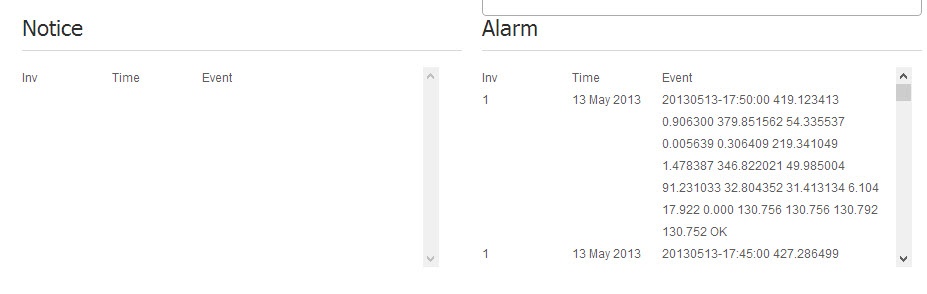

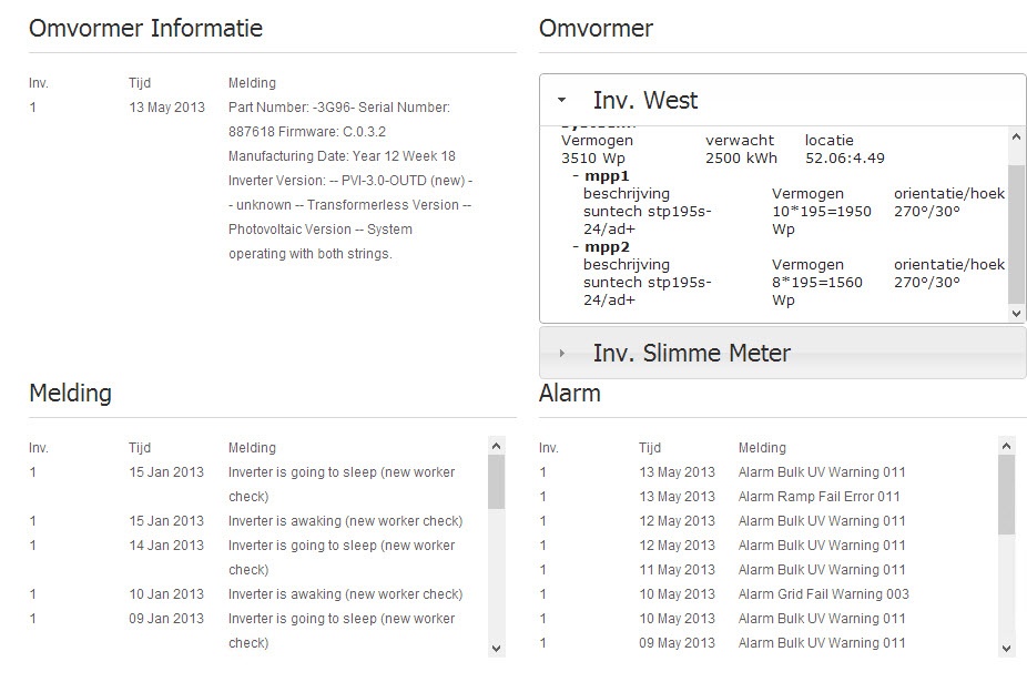

En als laatste vraag valt met het volgende op. Freeman zelf heeft bij de knop overige zijn alarmmeldingen en dergelijk staan. Zie
Afbeeldingslocatie: http://tweakers.net/ext/f/2SPfPw5c4mbCQtDRdhNcHPl7/thumb.jpg
Terwijl ik daar wel info krijg, maar dat is volgens mij de ruwe data die hij terugkrijgt van de aurora regel
Afbeeldingslocatie: http://tweakers.net/ext/f/XQUg0FLk56e5kquKf1D7ouGC/thumb.jpg
terwijl ik toch dezelfde regel heb gehanteerd als hierboven aangegeven:
Wat doe ik fout daarin?

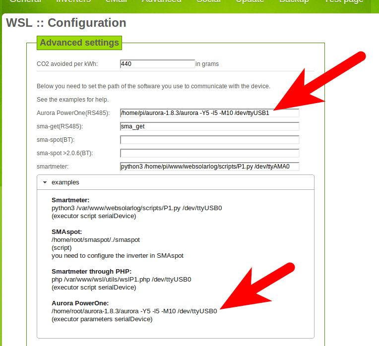

@Cyberpope;
Je hoeft alleen het path naar aurora op te geven met daarbij de 3 parameters & het serial device.
Dit staat op Admin::Advanced>examples ook aangegeven;

@Cyberpope;
Maar dat heb ik gedaan... Hier staat bij mij het volgende (volgens mij hetzelfde als bij jou..):
Afbeeldingslocatie: http://tweakers.net/ext/f/aDn22hiNfeWGZA3px5wvvup8/thumb.jpg

Linken naar anderen is inderdaad een oplossing, echter heb ik gemerkt dat handleiding vaak een ondergeschoven kindje zijn. Zo is er van Aurora ook geen handleiding te vinden en ben je aanwezen op onbekende schrijvers van handleidingen. Dat is dan nog tot daar aan toe, maar de lokatie en beschikbaarheid van die handleidingen is vaak erg discutabel.
Mocht iemand goede handleidingen weten/hebben (het liefst in het Engels) van Aurora, SMAspot, SMAget dan houden wij ons aanbevolen.
Wat het pad betreft;
Haal de overbodige parameters eruit, het moet echt alleen het pad naar Aurora zijn met daarbij -Y5 -I5 -M10 en het pad naar het USB device
/pad/naar/aurora/aurora -Y5 -I5 -M10 /dev/ttyUSB0
niets meer en niets minder.
