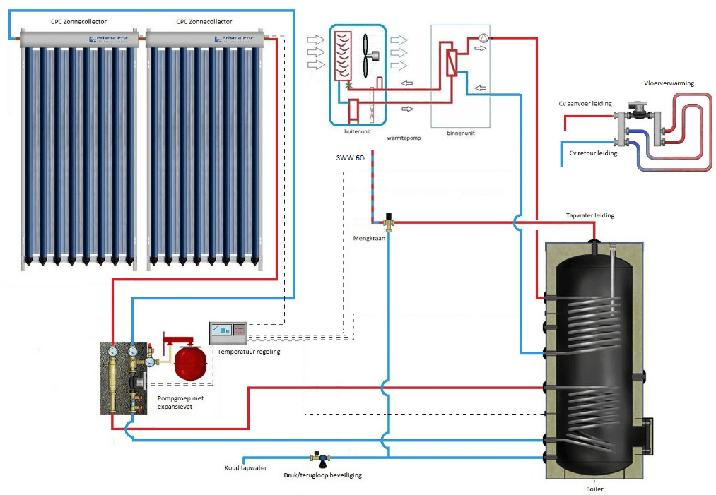

Ik ben ook bezig met een nieuw huis te laten bouwen en wil hierbij een zonneboiler icm warmtepomp gebruiken en geen stadsverwarming aansluiting aanschaffen (4900euro!)
Nu ben ik mij hierin aan het verdiepen en heb ik een vraag, misschien een stomme. Ik wil SWW en CV/VV uit het buffervat halen maar hoe is dit dan gescheiden?
Het gaat om het volgende buffervat https://2-improve.com/win...x-prisma-pro-18-plat-dak/

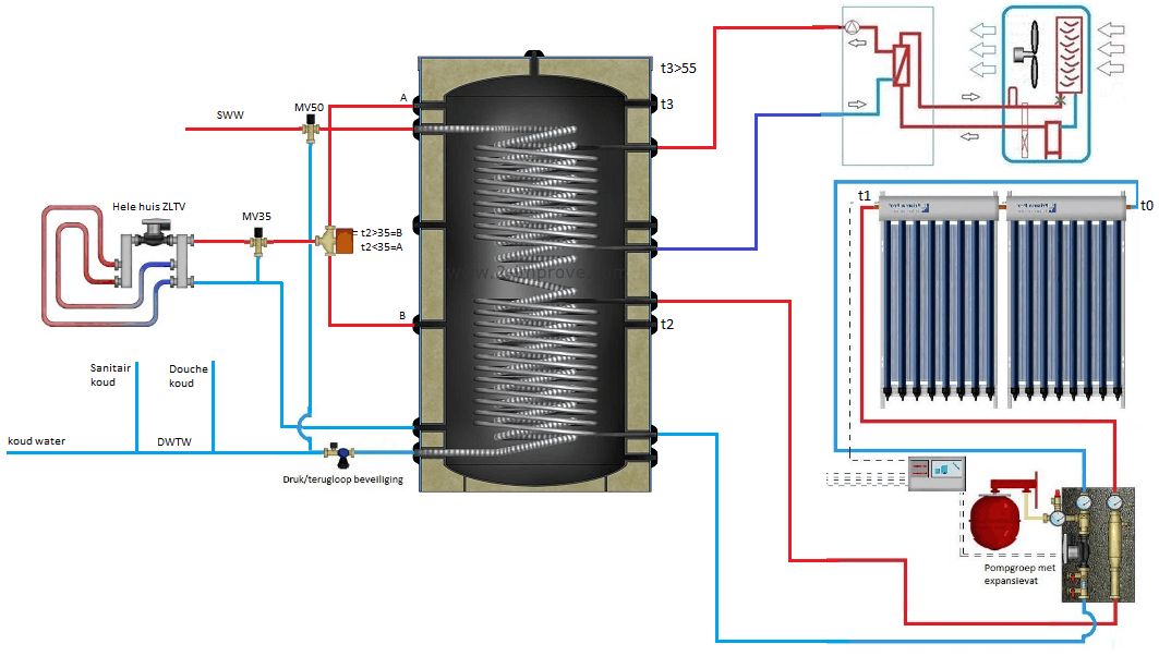

Zo te zien met een externe warmtewisselaar voor vloerverwarming en een pomp die ook op de bovenste spiraal zit aangesloten. Voor cv ondersteuning heb je een groot vat nodig, ik zou het zo niet doen.
Misschien kan je ook eens naar zo een buffervat kijken icm een na doorstroomverwarmer voor tapwater. (zoek op JerH)
In de winter laat je de zonneboiler door de bovenste spiraal gaan, in de zomer door de onderste.
Voor de rest kan je aansluiten wat je wilt.

Voor de rest vind ik het een slecht/rare constructie hierboven.
Stel het is winter en je warmtepomp draait en de zonnecollector doet niks. Dan heb je maar een half warm vat met tapwater.
Je kan er niet vanuitgaan dat de zonnecollector altijd goed werkt. ;)

Hoe zou jij het dan doen? Het huis moet nog gebouwd worden, dus ik ben nog vrij om te kiezen. Brine/water warmtepomp zie ik niet zo zitten i.v.m. de hoge installatie kosten. Hoezo is dit buffervat te klein voor CV ondersteuning?
Ik dacht dat ik wel een leuke opstelling had bedacht :)
Mijn idee was/is: Zonnecollector vanaf onderaf zoveel mogelijk verwarmen en wat het systeem te kort komt doet de warmtepomp bovenin waar ook het warmte water uit het vat gaat. Zo gaat er dus ook al warmer water naar de wp.

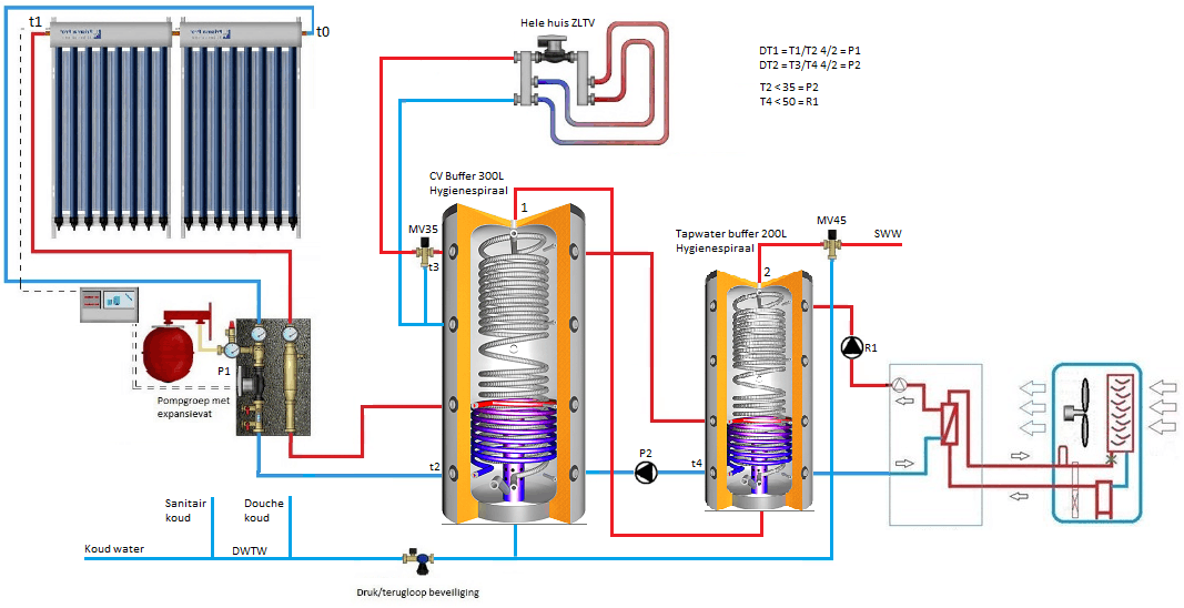

Zo doe ik het:
https://drive.google.com/...aYkdyalU/view?usp=sharing
Maar dan had ik liever het Hellmann FSK-2 vat gehad.
Helaas past dat hier niet, en is niet op zolder te krijgen, dus nu mijn eigen verzinsel met een RVS vat
Het warm tapwater loopt door een spiraal (3x) van het vat en wordt naverwarmd door een e-doorstromer.
Staat nu niet op de tekening, ben aan het aansluiten nu.. Teveel lijntjes ;)
Je moet er altijd voor zorgen dat heel je vat verwarmd wordt. Anders is het verloren capaciteit van het vat.
En in de wintertijd wil je geen legionella vijver maken met het vat vol tapwater, mocht de zonnecollectoren te kort schieten.

  • migila
  • Laatst online: 14-09 11:47
@AUijtdehaag
Bedankt voor je reacties zover! _/-\o_
Ik heb hem aangepast. Wat vind je hiervan? Tapwater spiraal en retour van de CV gaat onderin terug. Zonneboiler pomp wordt modulerend aangestuurd door de SR1168C. De rest is wel duidelijk denk ik.
Qua warmtepomp hoef ik toch ook geen bijzondere te kopen? Enige wat hij hoeft te doen is de bovenkant warm te houden en met een DT van rond de 8 draait hij ook genoeg en zal hij niet gaan pendelen.
Als er iemand nog ideeen heeft :P
situatie
  • AUijtdehaag
AUijtdehaag
Ik vind het een plaatje...
Toch wat opmerkingen...
Wat gebeurt er in de winter en de zonnecollectoren doen niks?
Heb je nog maar een half vat warm water... Dus warmtepomp op het vat en niet door de spiraal.
Mocht je toch door een spiraal willen gaan, is de lengte ervan ook belangrijk vanwege voldoende warmteoverdracht.
Als je hem voor cv wil gebruiken, dan zal je toch echt heel je vat moeten verwarmen.
Vaak zit er op de warmtepomp een 3-weg klep, dan gebruik je het vat enkel als tapwater en met de warmtepomp direct op de cv installatie. (ik doe het beiden, met een extra pomp naar cv)
Met een hygienespiraal (ik ben voorstander, minder kans op legionella, vanwege betere doorstroming) wil je misschien ook een e-naverwarmer erop hebben. Zo kan de temperatuur in het vat lager blijven. Is ook beter voor de COP van de warmtepomp.
Kijk nog eens goed naar de situatie met een Hellmann FSK2...
Die heeft ook een koperen hygiëne spiraal. Betere warmteoverdracht dan RVS en koper is meer resistent tegen legionella.
Dit is ook wel interessant. Vanaf pagina 158 heb je schematjes. Meerdere wegen naar rome natuurlijk.
https://drive.google.com/...lb182alE/view?usp=sharing
[ Voor 23% gewijzigd door AUijtdehaag op 19-07-2016 22:52 ]
  • migila
Dus eigenlijk 1 spiraal voor de zonnecollectoren onderin en 1 hygiënespiraal voor tapwater en dan warmtepomp EN CV door het buffervat?
Hoe werkt die Hellman dan? Ik had het idee dat het 2 compartimenten zijn waarbij de onderste alleen door de zonnecollector wordt opgewarmd en de bovenste door de warmtepomp. Dan zou dus, als het onderste deel heel warm is, warmte overdragen naar boven? En dan toch 2 spiralen en een hygiënespiraal. Dan zie ik niet veel verschil met wat ik nu voor ogen heb.
En een e-naverwarmer, is dat niet vals spelen als je een warmtepomp hebt? Kun je dan niet beter de warmtepomp hoger zetten? Of is de naverwarmer vooral bedoelt voor de echt koude dagen zodat je de warmtepomp ontziet en de COP van de warmtepomp (en misschien wel van het hele systeem) verhoogd?
Begrijp me niet verkeerd, ik ben een leek op dit gebied en ben heel blij me je reacties maar ik denk gewoon hardop :)
  • AUijtdehaag
AUijtdehaag
Je snapt het.
Nee warmtepomp wil je houden op max 45 graden. Daarna gaat de energie(winst) die je er in moet stoppen hard naar beneden.
Het kleine beetje verwarmen wat je nog moet doen, als je warm water pakt is dan zuiniger, dan heel je vat op 60 graden houden heel het jaar de winter door.
Natuurlijk heb je de zonnecollector in de maanden dat het wel goed werkt.
En inderdaad, warmte gaat naar boven.
Staat je DM (direkt message) niet aan, ik wilde je een voorbeeldje toesturen.
[ Voor 8% gewijzigd door AUijtdehaag op 19-07-2016 23:03 ]
  • Onbekend
  • Laatst online: 11:20
Onbekend
Klein vraagje:
Bij het douchen gebruik ik warm water uit de zonneboiler (Aquasol 3 met 1 spiraal en terugloopsysteem). In de zonneboiler wordt het water natuurlijk direct aangevuld met koud water uit de waterleiding (d.m.v. de waterdruk uit de waterleiding). Het gevolg is nu dat de inhoud flink afkoelt, en dat de zonneboiler het complete voorraadvat weer moet bijverwarmen.
Zou het niet efficiënter zijn om het koude water d.m.v. een warmtewisselaar op de collectorleidingen vooraf op temperatuur te kunnen brengen (groter warmteverschil) voordat dit water in de zonneboiler stroomt?

Wat vinden jullie van de volgende opstelling?
In de zomer worden beide buffers gebruikt en in het najaar en voorjaar doet de zonneboiler nog een hoop voor het CV systeem (48 buizen voor 300L) en de warmtepomp voor het tapwater spiraal en wanneer nodig geeft deze warmte over aan de CV buffer.
2buffervaten

Wat is hier exact het voordeel van twee kleine buffers tov een grote? In de zomer verwarm je je huis niet, maar moeten je collectoren wel (eerst) die grotere buffer opwarmen, terwijl je warme tapwater uit de andere boiler komt.
Ik zou voor 1 grote buffer gaan, minder verlies en een installatie die eenvoudiger is.
Mocht je toch voor twee losse buffers willen gaan, dan met drieweg klep bepalen welke buffer je collectoren gaan verwarmen. Met de warmtepomp eigenlijk hetzelfde verhaal. De buffers, eventueel op tapwater na, niet zomaar met elkaar in open verbinding zetten. Is de kleine buffer heet genoeg, dan te grote buffer gaan opwarmen. In de zomer kan je dan bij eventueel langere zonloze periode de warmte uit de grote buffer naar de kleine buffer overbrengen.
Groetjes

de reden voor twee buffers is CV en SWW scheiden. hier heb ik 1 grote buffer van 350 liter en in de winter trekt de CV de warmte uit het (SWW) vat en moet de ketel dus in ongunstige geval bijstoken omdat het SWW uit het vat weer koud is getrokken door de CV.
met 2 aparte vaten zou ik eerst de kleine opwarmen zodat je altijd voldoende SWW hebt, daarna middels driewegklep of ringleiding warmte naar CV vat. want CV heet lagere temperatuur nodig.
in deze tekening zie ik volgens mij andersom.

Het voordeel van 'voorwerwarmd tapwater' is vrij logisch, vandaar dat ik ook schreef dat je eventueel de twee vaten voor het tapwater wel kan 'verbinden'. Ik snap alleen niet waarom er voor gekozen wordt om eerst je CV buffer te verwarmen met de collectoren, dit terwijl in de zomer de CV niet nodig is en juist dan de collectoren warmte produceren.
In de getekende opstelling heb je overigens ook het probleem dat de CV de tapwaterbuffer kan leeg trekken. De twee staan immers (via spiraal) gewoon met elkaar in verbinding.
Groetjes
  • migila
Mijn idee is;
Als ik 1 grote buffer neem dan doen de zonnecollectoren het pas bij 54 graden. Minimaal 50graden vanwege SWW en dan nog 4 graden verschil, wat al miniem is. Dan maak ik dus veel minder gebruik van de zonnecollectoren en moet de warmtepomp 500/600liter opwarmen tot 50 graden.
In de zomer zal alles heet worden, eerst buffer 1 en dan buffer 2. Als buffer 1 heter is dan buffer 2 dan geeft buffer 1 zijn warmte over naar buffer 2. Tapwater komt al warm uit buffer 1 en hoeft dan niet veel meer opgewarmd te worden door buffer 2. Het komt dan iig nooit onder de 30 graden buffer 2 binnen.
In het najaar/voorjaar en mogelijk een deel van de winter, dan warmt de zonnecollector buffer 1 op tot 35 graden (wanneer mogelijk) en hoeft de warmtepomp maar 200 liter op 50 graden te houden.
Ik zou idd nog een 3 wegklep kunnen gebruiken om in de zomer eerst het tapwater te verwarmen.
Als de cv buffer te koud is dan haalt hij idd zijn warmte uit de tapwater buffer, welke dan weer wordt opgewarmd door de warmtepomp.
[ Voor 12% gewijzigd door migila op 25-07-2016 11:51 ]

Hoezo doen de collectoren het pas bij 54 graden? Die kunnen ook wel water van 0 graden verwarmen hoor. Sterker nog, hoe groter het temperatuursverschil, hoe effectiever. Of begrijp ik je verkeerd? :)
Verder is je conclusie volgens mij niet zo heel erg verkeerd. Ik denk alleen dat de warmtevraag van je CV in de winter groter is dan dat je collectoren kunnen afgeven. Omdat dan de warmtepomp buffer 2 warm stookt (minimaal 50gr?) gaat vanwege de 'open verbinding' buffer 2 ook buffer 1 opwarmen. Vanwege het temperatuursverschil gaat dat water immers gewoon rond stromen. Dit kan je voorkomen door een klep in die leiding te plaatsen, of door een pomp te nemen welke geen vloeistof door laat wanneer hij niet pompt. Op die manier kan je reguleren hoe warm buffer 1 in de winter wordt. Doe je dat niet zullen ze uiteindelijk min-of-meer even warm worden.

In het geval van 1 grote buffer;
De pomp van de collectoren gaat toch pas aan bij een verschil van 4 graden en ik wil mijn tapwaterbuffer nooit onder de 45/50 graden hebben. Dus als de zonnecollector 40 graden zou kunnen leveren gebeurd dit niet omdat de buffer minimaal 45/50 graden is.
Tussen de 2 buffers wil ik wel een terugslagklep en een pomp die dicht is tijdens het niet pompen. Zodat het wel gescheiden blijft, tenzij ik het wil :)

Vraagde waarom doe je de aanvoer van de vloerverwarming niet rechtstreeks op je WP en de retour vloerverwarming door je Boiler.
Daarnaast lijkt het nu of je de CV nu alleen maar voedt vanuit de ZB, of zie ik dat verkeerd.
Kun je daarnaast zeggen waarom je voor de hygiene boilers gaat ipv alleen maar boiler met SWW?

Ik zie, bij het gebruik van een buffer, niet echt een voordeel in het CV circuit direct op de WP aansluiten. Op die manier kan je de buffer nooit voorverwarmen zonder je huis ook op te warmen.
Stel dat de zon buiten schijnt, je huis is vanwege de zonneschijn lekker op temperatuur en je PV levert lekker terug, maar je vat is 'slechts' 30 graden. Je wil dan je buffer op kunnen warmen zonder je huis op te warmen.
Groetjes
CV circuit wordt aangestuurd door een 3weg klep en de wp gaat alleen aan wanneer het retourwater dermate koud is dat hij bijverwarmt moet worden. De WP pompt dan ook in mijn geval de vloerwarming rond en de vloerverwarming is mijn buffer.
Ik heb daarom gekozen voor 2x een 300 liter boiler, beide met 2 spiralen en geheel gevuld met SWW water. De vloerwarming draait in de winter op een aanvoertamp van 21 graden. in boiler 1 wordt het SWW eventueel voorverwarmt door de ZB middels een spiraal. Door het tweede spiraal in dat vat loopt de retour (middels mengventiel) van de vloerverarming. Als deZB zijn werk goed doet en de 120 hp zorgen dat de temp hoger is dan 21 graden, dan pompt mijn WP het water rond zonder bij te verwarmen en draait de verwarming gratis. Doet de ZB hartje winter niets dan loop de retour rechtsreeks naar de WP. Voordeel is dat ik in deze boiler dan al flink rendement hebt als de ZB +21 graden is. De andere boiler heeft ook 2 spiralen waarvan 1 ZB en 1 WP.

En hoe zorg je in de winter (zonder zon) voor voldoende warm tapwater? En legionella?
Zelf heb ik een monoblock, wat het een beetje lastig maakt om die als primaire pomp voor het hele CV verhaal te gebruiken. Qua leidingwerk bedoel ik dan.
Er zijn zoveel mogelijkheden, om gek van te worden. ;)
