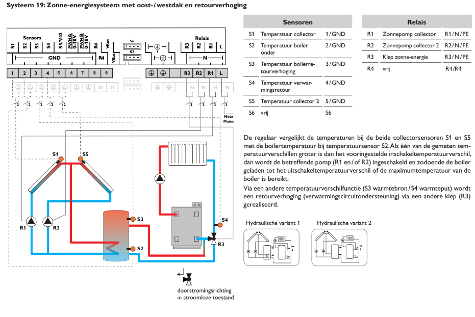

  • Rhaelak
  • Laatst online: 18-08-2023
mfmonkey schreef op dinsdag 17 mei 2016 @ 23:18:
Begrijp ik hieruit dat je 2 verschillend liggende velden niet apart hoeft aan te sluiten?
Dus oost en west kunnen op 1 pomp aangesloten worden. Het enige is dan dat elk veld zijn eigen temp sensor moet hebben om de pomp aan te laten gaan bij voldoende warmte in de buizen.
Zit ik hiermee goed?
Ik kan me voorstellen dat elk veld op zijn eigen circuit meer winst geeft maar rechtvaardigd die winst de aanschafprijs van de extra pomp en een duurdere computer welke met 2 sensoren voor 1 pomp weet om te gaan?
Als je over een schaduw buizenset bijna geen warmte verliest denk ik namelijk dat die meerprijs nooit meer terug komt, niet in comfort en niet in tvt.
Zie hier een plaatje uit de handleiding van mijn ZB regelaar. Bij oost-west opstellingen krijgt ieder veld zijn eigen pomp en afhankelijk van de temperatuur in de boiler en op de velden kunnen beide pompen in bedrijf zijn, voor maximaal rendement.
Afbeeldingslocatie: http://tweakers.net/ext/f/PEaBFiY1aLftip6KO7UN06SQ/thumb.png
  • PeterZ(on)
  • Laatst online: 15:43
Ik zie het voordeel niet om het, bij gebruik van heatpipes, twee aparte circuits te maken met elk hun eigen pomp en extra leidingen e.d... Je maakt het met twee circuits alleen maar ingewikkelder, duurder, gebruikt meer stroom en er kan meer stuk gaan of storing geven. Alleen twee temperatuur sensors die de pomp aanzet.
Ik zie de manifold als een stukje super geïsoleerde leiding want die dunne isolatie op de leidingen isoleren in mijn ogen een stuk minder. Aparte circuits zou ik alleen maken als de velden te ver uit elkaar liggen en de circuit lengte te groot gaat worden.
Alleen met een vlakke plaat ontkom je er niet aan om het te doen zoals Rhaelak schetst omdat je anders wel veel verlies hebt.
  • Icekiller2k6
  • Laatst online: 18-11 19:51
2 tempsensors en een 3 weg klep...? of ben ik nu naief dat het zo simpel kan
Bij Rhaelak zijn voorbeeld zou ik gewoon een 3 weg kraan doen...? Want daar kan je toch nooit aan beide kanten voordeel hebben?
[ Voor 46% gewijzigd door Icekiller2k6 op 18-05-2016 10:19 ]

  • PeterZ(on)
Icekiller2k6 schreef op woensdag 18 mei 2016 @ 10:07:
En wat dan als de zon in het zuiden staat en beide collectoren (oost en west) evenveel zon pakken, dan laat je er eentje onbenut?

PeterZ(on) schreef op woensdag 18 mei 2016 @ 11:10:
Inderdaad, dat zie ik ook zo, een 3 weg klep zorgt voor een soort van keuze schakelaar waardoor je niet beide kunt benutten.
  • PeterZ(on)
mfmonkey schreef op woensdag 18 mei 2016 @ 21:04:
Ik houd wel van simpel en 1 pomp lijkt volgens jouw dus geen punt.
Tussenafstand is gok ik minder dan 10 meter, ik gok 4 meter.
Over het electrische verbruik, de beide pompen zullen minder hoeven te werken per stuk dan 1 pomp welke alle hp moet doen. Toch?
Mijn idee is ook om het zo simpel mogelijk te houden. Zelf heb ik een Zentasol met standaard pomp op een totale circuit lengte van ongeveer 25m en daarbij knijp ik de doorstroming nog af. In tegenstelling tot de dunne leiding in een vlakke plaat is de leiding van de manifold 22mm, dus 1 pomp zal dan voor jou ook wel genoeg zijn.
Nu heb ik alleen maar ervaring met mijn eigen set en wil die info graag delen maar elke situatie is weer anders dus je moet zelf inschatten of dat in jouw situatie ook toe te passen is.

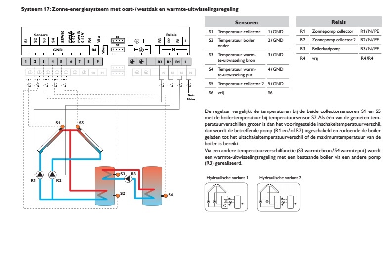

mfmonkey schreef op dinsdag 24 mei 2016 @ 11:59:
het bedrijf wat met een 3 pompen set aan komt scoort wat mij betreft niet erg hoog. waarschijnlijk leveren zij maar een beperkt aantal vaten of sets waardoor mijn wens niet voor hen uitvoerbaar is.
uiteindelijk kies ik een bedrijf uit en ga ik hiermee in discussie over wat het beste is in mijn situatie.
Waarschijnlijk heeft dat bedrijf zo'n opstelling in gedachten als op het plaatje afgebeeld. Nog niet eens zo'n gek idee.
Afbeeldingslocatie: http://tweakers.net/ext/f/CsHWctr3wDAj7DbM8IMNly51/thumb.jpg
  • mfmonkey
  • Registratie: Mei 2016
  • Laatst online: 11-08 22:42
!null schreef op dinsdag 24 mei 2016 @ 13:15:
Wel mee eens, bij gebruik van heatpipes zou je inderdaad 1 pomp 1 circuit willen, maar vanwege de twee opslagvaten wel een driewegklep. En een controller die met twee vaten overweg kan, en (zoals al gezegd) twee sensoren op beide collectoren.
inderdaad, het minimum voorm ijn systeem is 5 sensoren
veld oost
veld west
boiler pri
boiler sec
CV retour
Rhaelak schreef op dinsdag 24 mei 2016 @ 13:24:
zeker niet gek maar in mijn ogen niet nodig. in de zomer zal in de afgebeelde variant namelijk 2 pompen verbruiken, dit is nutteloos. als een 3-weg klep even duur is betekend "mijn idee" dat er dus, zodra boiler pri op temperatuur is, minder stroom verbruikt word.
  • Rhaelak
mfmonkey schreef op dinsdag 24 mei 2016 @ 13:58:
veld oost
veld west
boiler pri
boiler sec
CV retour
Klopt. De controller moet het alleen aan kunnen sturen, of een aparte regeling op de 3-weg klep die bepaald welke kant de warmtestroom opgaat.

  • nimie
  • Laatst online: 02-10-2025
fabstar81 schreef op woensdag 01 juni 2016 @ 11:04:
wat moet je met 600 liter SWW? :| zijn jullie met 14 kinderen of zo?
Nee 2 kleine kinderen en een rainshower ;)
Nee 2x 300 doe ik daar ik in de winter 2 boilers wil gaan gebruiken. De reden daarvoor is dat mijn vloerverwarming een aanvoer in de winter nodig heeft van 21 a 22 graden. De WP werkt tot 40 graden voordelig in de winter en daarboven gaat het element aan de slag.
Als het winter is en de zb werkt bijna niet dan heb ik bij 22 graden in de voorstroomboiler al rendement.
In het voor en najaar kan ik dan 600 liter bufferen.
Ik had anders een 400 liter genomen met 3 spiralen, maar 2x300 met 2 spiralenwas bijna niets duurder
  • hannibal2206
  • Laatst online: 18-11 22:16
Ik heb al enkele jaren een 800 liter zonneboiler met 2 spiralen (+ een hygiënespiraal), waarvan alleen de onderste aangesloten was aan de collectoren. De bovenste was ongebruikt
Recent heb ik dit omgebouwd met een 3 weg klep die kan schakelen tussen de onderste en de bovenste spiraal.
De controller is een SR1168 met 'schema 2' geselecteerd.
Het is mij niet duidelijk wat ik verder in de controller moet instellen zodat er meer warmte boven in de boiler komt (maw de bovenste spiraal wordt gebruikt).
De controller lijkt alleen T1 (collector) te vergelijken met T2 (boiler voeler op 1/3 van onder) en niet naar T3 (boiler voeler op 2/3 van onder)
Iemand bekend met zo'n setup ?
