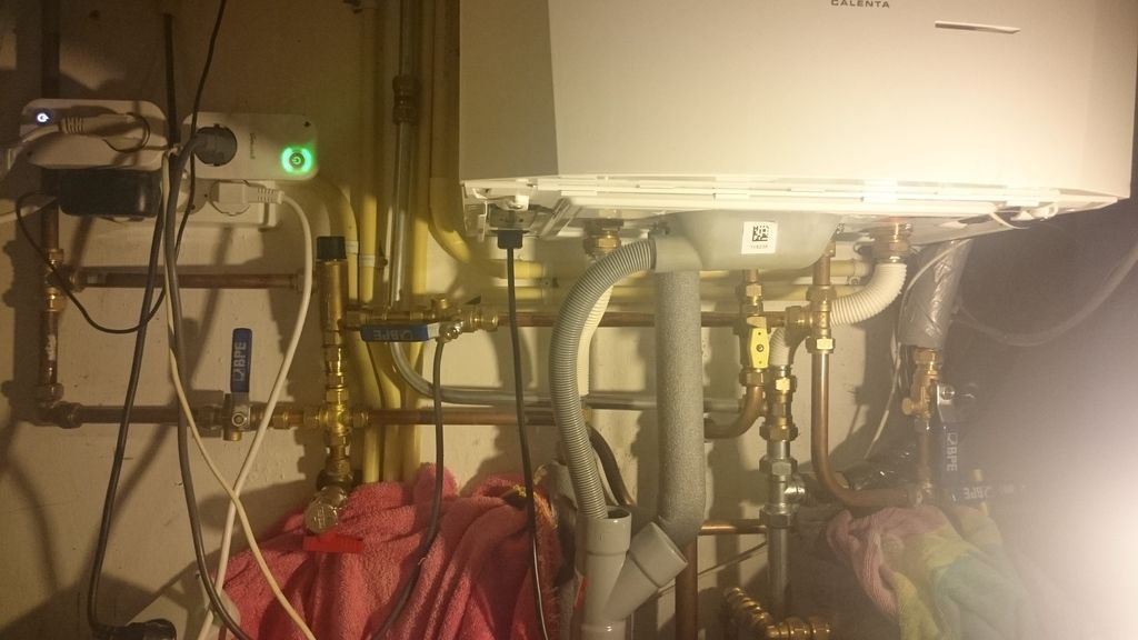

ja, slim om daar nu al over na te denken. ik had al die leidingen niet, ringleiding ook niet, en dus moest en moet ik nu alles achteraf doen. in combinatie met mijn non-skills als loodgieter heb ik nu een ravage aan leidingen en dat wordt nu nog "erger" als ik de ringleiding eraan toe heb gevoegd:
Afbeeldingslocatie: http://i1240.photobucket.com/albums/gg481/fabstar81/Mobile%20Uploads/DSC_2512_zpsmxstxidp.jpg
niet echt mooi en clean, maar het werkt wel :+
hotfill wasmachine bespaart 53%. ik hoop met de ringleiding op de vaatwasser iig ook zo rond dat percentage te komen. de duco op de ZB is ingesteld op 60-65 graden en die gaat middels driewegklep via de e-boiler naar de ketel naar de vaatwasser waar we altijd op 65 graden programma draaien. theoretisch hoeft ie dus niet meer te verwarmen door de ringleiding. we gaan het mettertijd meemaken :)
over de retourtemperatuur ringleiding boven de 60 graden...onze ketel is ingesteld op SWW 50 graden. dat is warm zat en dus ga ik de ringleiding al rondpompen (na bewegingsdetectie, of schedule) als de ZB 51 a 52 graden of hoger is. in geval van warmtevraag van de vaatwasser zal ik ongeacht de temperatuur in de ZB gewoon de warmte rondpompen (met CV-brander uitgeschakeld), want de ZB is toch altijd iets van 30+ graden. en dat is altijd beter dan het reeds afgekoelde SWW, of koud grondwater van 10 graden.
en voor de mensen die denken maar die ringleiding drinkwaterpomp kost toch ook energie? dat klopt, 2-8 watt :+

Nou ziet er bij mij ook zo uit hoor. leidingen plannen is niet mijn sterkste punt....
Ik heb al wel het eerste slachtoffer van de zonneboiler. De flow sensor van mijn NEFIT CV ketel.. Net buiten de garantie natuurlijk ! Gellukkig niet echt duur, wel laten doen, dat ding is zo compact je kan nergens bij.... De flow sensor kan blijkbaar niet tegen heet water, zit in de koud water toevoer welke dus geregeld 65 graden is door de zonneboiler.
De oplossing hiervoor is de mixer die het zonneboiler water terrug mixed naar max 65 graden Na de CV-combi te zetten. waardoor de CV alleen warm water toevoert als de mixer dat vraagt. Weet alleen nu niet of de heet water ingang van de mixer op de zonneboiler moet of op de CV-combi ....... Ik denk de combi waarbij de koud dus de zonneboiler is.

Remeha heeft daar dus die zonneboiler aansluitset voor. daar wordt de flowsensor vervangen door een tegen-hitte-bestendig exemplaar. kosten rond de 100 euro! zelf gedaan en volgens de ZB-installateur onzin omdat de duco op de SWW uit van de ZB zit. maar als ik dat dus lees toch blij dat ik ervoor heb gekozen hem toch te kopen.
voor een NZ ketel trouwens wel ultra-belachelijk dat die flowsensor (letterlijk een plastieken hoorntje) er niet standaard inzit.

Het Zb water dus op de koud water ingang van het mengventiel. Als dat te koud blijft zal er warm CV water worden bijgemengd en de cv gaan branden.
of ik begrijp je verkeerd... of ik snap het niet 8)7
je zegt : CV krijgt gewoon koud water naar binnen, DAARNA mengen met ZB ?
ik zou zeggen:
-----> koud water -----> mengventiel ZB ------> CV ketel ------>
12,85kWp - ZB 7,5m2/400l - 5kW Pana H WP (CV&SWW) - 13,8kWh accu

Crazy- schreef op dinsdag 03 mei 2016 @ 10:47:
helder, maar betreft een hygiene boiler (doorstroom spiraal). vat van 400l; SWW via doostroming, CV via het valt direct (tenzij dit te nadelig uit gaat pakken)
Met een doorstroom heb je zowiezo al minder met legionella te maken.
ik zou zeggen:
--> koud water -->> CV -->\
---------------------------------- mixen naar 60 --> Douchekraan --> (+koud) --> 37 graden :)
--> ZB ------------------------>/
Je kan het ook naar 50 mixen is warm genoeg.

WoudseHoeve schreef op dinsdag 03 mei 2016 @ 11:45:
maar nu gaat de CV-ketel sowieso aanslaan - niet logisch?

Crazy- schreef op dinsdag 03 mei 2016 @ 13:29:
Als je de ZB op de koude kant van de mixer zet?
Waar begin een mixer mee, eerst vol warm of eerst vol koud ?
Ik was er zelf ook nog niet uit ....
Dit weekend eens kijken, heb er nog wel een liggen....
