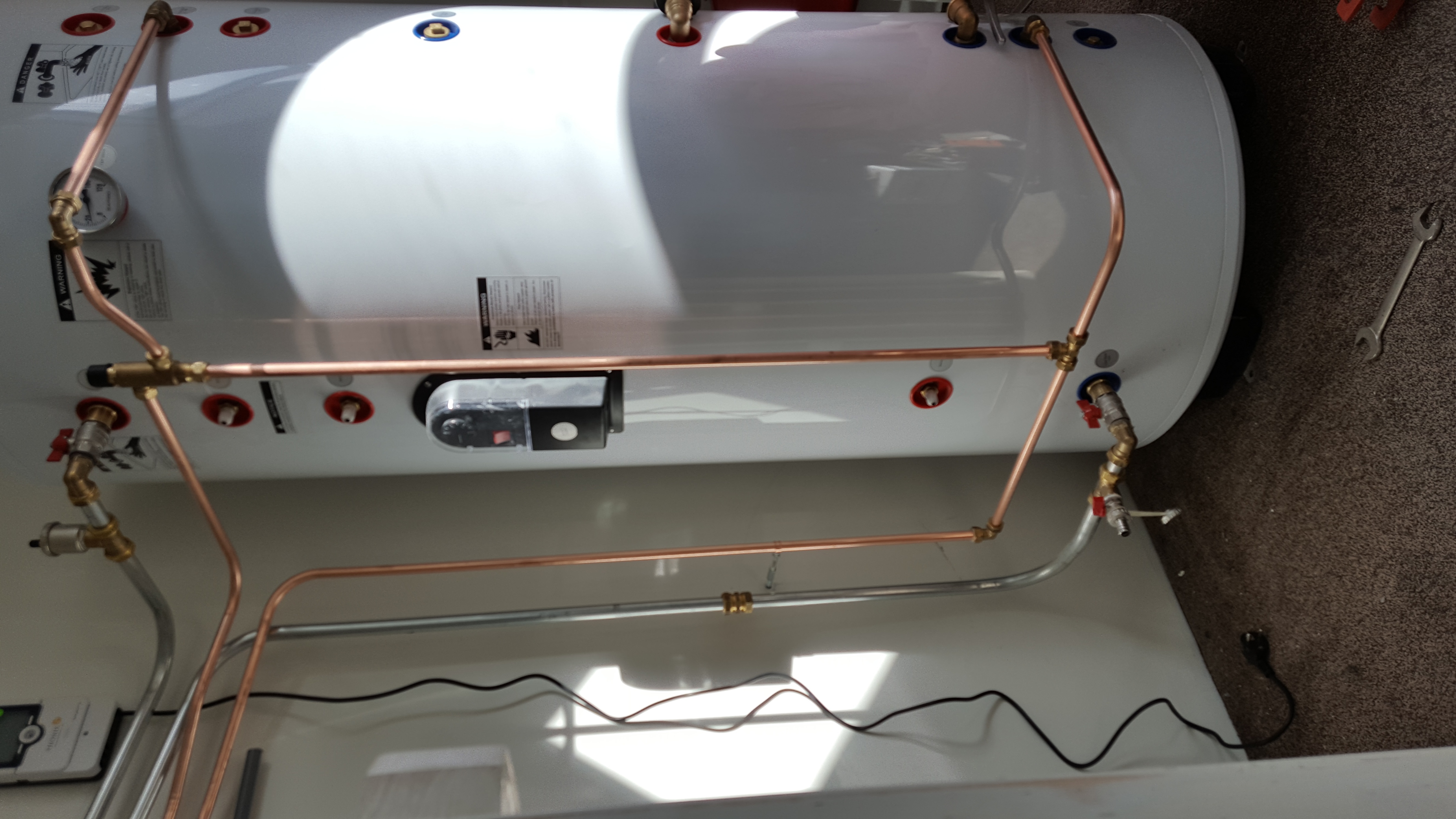

Bij mij scheelt de Q-Solar een 300-400m3 p/j dat is CV+WW, het zal bij mij ongetwijfeld meer zijn dan 60m3, ik heb een combi van ene helft huis vloerverwarming en andere radiatoren, bovenverdieping ook alleen maar radiatoren. Aanvoer is 35-40gr.
  • BenEco
Appie Heijn schreef op zondag 10 april 2016 @ 23:59:
De Q-Solar scheelt hier een kleine 1000m3 p/j CV en SWW, alle verbruik dus. Maar is ietsje aangepast. :)
2x L/L MHI 35ZS-W, L/W Panasonic 5 kW WC05H3E5, ZB Q-Solar 380L 10m2 & OEG 150L 3kW, 12600Wp Zuid, Gasloos sinds 2016, MG C GT, Waterluxe Duo 7, SigenStor 17kW+41kWh+11kW AC lader.

De installatie van onze zonneboiler is vandaag ook weer een paar stappen verder gekomen.
Leidingtechnisch is het binnen eigenlijk helemaal klaar.
Vrijdag gaan de collectoren het dak op en wordt het systeem verder geinstalleerd.

wat een bakbeest en wat een hoop aansluitingen?! ik zie CV en SWW, maar wat doet de rest allemaal?! :?

Het is een 400 liter RVS vat met 3 spiralen; 1 x hygienespiraal, 1 x solar circuit spiraal en 1 x CV circuit spiraal. 3 sensoren en een elektrisch element. Verder heeft het vat aansluitingen voor CV houtkachel en een ringleiding.
2 afsluiters om werkzaamheden te kunnen verrichten aan het leidingwerk mocht dat nodig zijn, en een aftapkraan.
Ik zal vrijdag nog wat meer foto's maken; ca. 4 meter links van de boiler hangt de CV ketel en rechts van de boiler de pompgroep met PWM gestuurde pomp.
Het is al met al een hele installatie en serieus veel werk om het allemaal leidingtechnisch in orde te maken. Dit kan je qua werkzaamheden totaal niet vergelijken met PV panelen. Die zijn inmiddels ook gelegd. 10 stuks, binnen 1 dag.
Maar het is wel een brute installatie aan het worden 8)

onze installateur is 3 dagen bezig geweest, extra moeilijkheid was dat alles op ongeveer < 1m2 geinstalleerd moest worden, met de aansluitingen achterin een hoek (achter de ZB dus). een ramp, zeker als je achteraf nog werkzaamheden wilt verrichten.
als je al 3 spiralen hebt, snap ik de aansluiting van de CV houtkachel niet helemaal, gaat die niet ook naar een spiraal dan? en hij wordt dus met CV-water gevuld?

Ik moet het nog even navragen aan de beste man, maar volgens mij geschiedt de CV houtkachel aansluiting (eventueel in de toekomst, gaan we nu nog niet doen en ik neig dan eigenlijk meer naar een WP, maar de WAF is hoog voor een houtkachel) direct op het vat; dat dus de inhoud van het vat dan wordt rondgepompt. De bestaande CV leidingen gaan juist door een spiraal.

  • Rhaelak
  • Laatst online: 18-08-2023
Oke duidelijk verhaal en interessant door dat te doen met sensoren als de ZB op temperatuur is.
Ringleiding is normaliter (althans de traditionele ringleiding-> retour ten alle tijden >60°C) behoorlijk onzuinig qua energie.
Wel prettig dat je nu beter gebruik kunt maken van hotfill vaatwasser. Bij ons gaat dat hem helaas niet worden. Wel een hotfill boven op zolder in de CV/Wasruimte. Aangezien er veel wordt gewassen is die besparing mooi meegenomen, en als we nu toch bezig zijn met leidingen trekken op zolder voor de ZB, dan kan dat stukje er ook wel bij.
