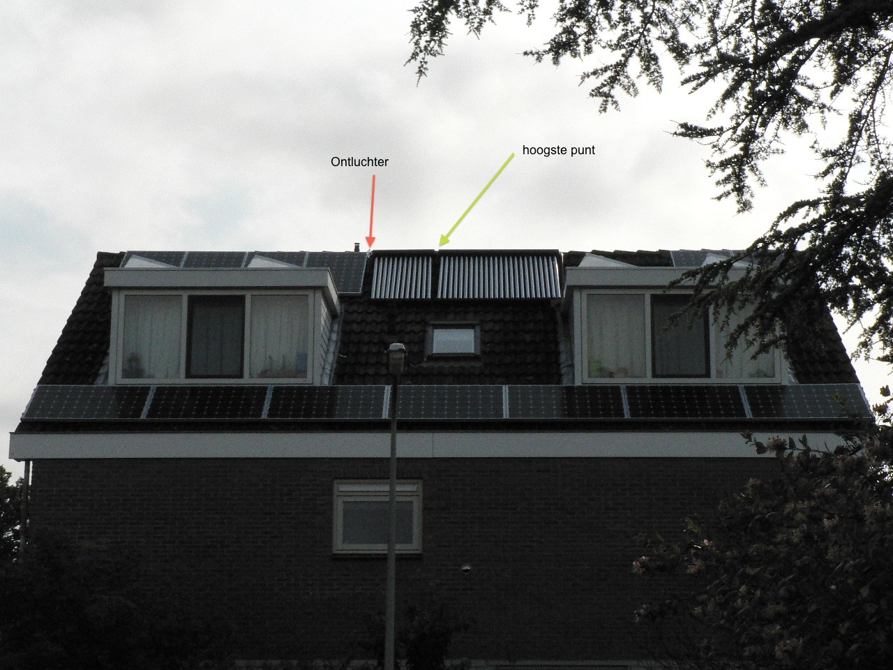

Zo, de uitbreiding van de zonneboiler is een feit: van 36 naar 48 buizen op 200 L. Na installatie was de temp onderin 27 graden, vanavond om 18 uur een lekkere 68 graden onderin, bovenin nog 3 graden warmer. Dat doucht tóch een stuk lekkerder.
As we speak wordt het huis verwarmd met vanmiddag gebufferde zonnewarmte.
Ik moet de overbuurman nog even vragen of ik een plaatje van ons dak mag schieten vanuit zijn zolderraam.
Gitje's Stroomfabriek: 6095 Wp Yingli Panda, 2520 Wp Suntech, Tigo Monitoring & Schaduwmanagement, Kostal Piko 10.1

Dit is vaag gedrag van het systeem; had ik in augustus ook. Gisteren begonnen op een halve bar, daarna loopt -ie ontspannen op naar 2,5 bar. Toen ik gisteren ging slapen nog steeds 2,5 bar en vanochtend weer een halve bar. Even de ontluchter op de pompunit opengedraaid, pffft, en toen 0 bar.
De ontluchter bij de collectoren staat nog open, dat laat ik een paar dagen zo.
Ik zou verwachten dat -in geval van een lek- de boel leegloopt bij hogere druk. Er hoeft ook maar een paar cc bij om de druk op te voeren naar 1,5 bar. :?

hansdegit schreef op maandag 06 mei 2013 @ 08:48:
Dat lijkt een gevalletje defect expansie vat .......Daar moet een 9 liter expansie ruimte in zitten ....
Mogelijk kan je hem oppompen? Nu maar hopen dat je een afsluiter op je tussen vat en installatie hebt ...... Zo niet? direct installeren bij vervanging van het vat..

  • hansdegit
  • Laatst online: 24-09 16:02
WoudseHoeve schreef op maandag 06 mei 2013 @ 10:21:
Ik denk dat je een 18 liter expansie vat hebt op de glycol?
In normaal toestand is de helft daarvan lucht, 9 liter... je kan dus 9 liter expanderen of krimpen zonder dat de druk sterk varieert.
Controleren kan alleen als je hem er af haalt. Normaal zal je het rubber membraan door de opening zien. Maar als hij dan vol glycol zit ......
Maar via het ventiel onderin kan je lucht bij pompen, tot iets van 1.5 bar, als die lucht er door de ontluchter weer uit komt is het ook niet goed.
Anders gewoon vervangen.
Het vat is niet zo heel groot, dus ik denk dat we een 9L variant hebben hangen. Ik ga er proberen wat lucht bij te pompen. Stomme vraag misschien: is dat een autoventiel? En moet -ie los? (heb ik niet zo'n frisse ervaring mee...)
En ik zou graag willen dat ik je tekening van inhoudelijk commentaar kan voorzien, maar ik ben op dat gebied een relatieve leek....

  • WoudseHoeve
  • Laatst online: 14-09 18:36
hansdegit schreef op maandag 06 mei 2013 @ 10:46:
Dat ventiel is een standaard autoventiel. Met zo'n pennetje er in. Je moet niets los draaien (alleen een plastic dopje er af).
Als je hem iets indrukt moet er wat lucht uit komen, dan heeft het zin hem op te pompen. Als er iets anders (glycol) uit komt is hij stuk. De levensduur van een expansievat is iets van 4 jaar .... Zeker als hij erg warm wordt (Moet ergens in de retour zitten ivm temperatuur).
Als je hem gaat vervangen moet het circuit wel echt leeg zijn, anders wordt het een zooitje ... ook de glycol uit het expansie vat laten lopen, kan je weer gebruiken.
Ik weet er ook niet echt veel van vandaar de vraag ..... het is ook niet mijn tekening :)

hansdegit schreef op maandag 06 mei 2013 @ 08:25:
For the record: vanochtend begonnen met een druk van 0 bar :( , top 54 graden, beneden 35 graden. Even kijken wat -ie doet vandaag.
Zo, net thuis en even boven gespiekt: 83 in de top, 80 onderin. En we zijn nog niet klaar: de collectoren geven ongeveer 90 graden aan. Wat me alleen een beetje zorgen baart: de analoge thermometer op de boiler zelf geeft al dik 90 graden aan.
Het expansievat is een 18L variant van Reflex. Ik durfde nu het autoventiel niet in te prikken, omdat het glycol zo heet is. Morgen even een kleine check en dan oppompen met de racefietspomp; die heeft een manometer. Of ik pomp net zo lang totdat de manometer op het pompstation op 1.5 staat, dat kan toch ook?

hansdegit schreef op maandag 06 mei 2013 @ 17:40:
Expansievaten zijn wel gevuld met stikstof, dan gaat het rubber langer mee. Denk overigens dat je lucht in de leidingen hebt (gehad). Hoe heeft de installateur gevuld?
A'dam PVOutput
  • hansdegit
Waarom denk je dat, als ik vragen mag (en volgens mij mag ik dat ;) )
Vullen hebben we samen gedaan met een boormachinepomp. Eerst even spoelen, toen langzaam gevuld. De ontluchter op het dak deed het prima, aldus een getuige.
Tóch klinkt dat verhaal van WoudseHoeve best wel plausibel en komt het ook overeen met de verhalen op het internet. Koel systeem => lage druk, warm systeem => flink hoge(re) druk. Morgenochtend, als het systeem is afgekoeld, ga ik even testen.
BTW: in lucht zit toch ook veel stikstof? Het vat hangt al bijna drie jaar, geen idee wat de levensduur van zo'n ding is....
[ Voor 11% gewijzigd door hansdegit op 06-05-2013 17:55 ]

hansdegit schreef op maandag 06 mei 2013 @ 17:54:
Een systeem dat niet helemaal leeg is vult lastiger dan een fabrieksnieuw systeem en met het vullen duw je de lucht gewoon voor de vloeistof uit.
Manier van vullen vroeg ik, omdat mijn systeem destijds gevuld is met een echte solarpomp. Maar dat ging met zo'n noodvaart dat ik bang was dat het toen nog nieuwe expansievat direct de geest zou geven.
Expansievat verliest niet zomaar druk. Als het membraan lek is, krijg je direct water/glycol als je het ventiel even indrukt.

<leekmodus>
Dit fenomeen speelt sinds de overgang naar de buizencollector. Als de hoeveelheid glycol in de buizencollector toeneemt, zal toch de druk op het expansievat ook toenemen? Misschien moet -ie een klein beetje meer tegendruk geven.
</leekmodus>

  • ericplan
  • Laatst online: 11:52
ericplan
5180 Wp PV
hansdegit schreef op maandag 06 mei 2013 @ 19:16:
<leekmodus>
</leekmodus>
Is dat zo? Heeft je nieuwe heatpipecollector een grotere inhoud? Denk dat het wel meevalt. Zal meer te maken hebben met de grotere ruimte in de manifolds. Die zijn ø 28 mm of meer. Daar kan zich dus ook meer lucht ophopen.Afbeeldingslocatie: http://www.solar2all.com/homepagesolar2all/manifold.jpgIn een vlakkeplaatcollector zit alleen maar een koperbuis met overal dezelfde diameter. Daar blaas je de lucht veel eenvoudiger weg richting ontluchter.
A'dam PVOutput

ericplan schreef op maandag 06 mei 2013 @ 19:37:
Is dat zo? Heeft je nieuwe heatpipecollector een grotere inhoud? Denk dat het wel meevalt. Zal meer te maken hebben met de grotere ruimte in de manifolds. Die zijn ø 28 mm of meer. Daar kan zich dus ook meer lucht ophopen.[afbeelding]In een vlakkeplaatcollector zit alleen maar een koperbuis met overal dezelfde diameter. Daar blaas je de lucht veel eenvoudiger weg richting ontluchter.
Stel dat je gelijk hebt (wat natuurlijk heel goed mogelijk is), wat is dan de geeigende methode om die lucht daar weg te krijgen?
  • ericplan
ericplan
5180 Wp PV
Systeem goed op druk houden en geduld. Het is de vorige keer toch ook goed gekomen? Je kan eventueel de flow en de pomp maximaal zetten, dan worden de luchtbellen eenvoudiger meegesleurd.

  • WoudseHoeve
hansdegit schreef op maandag 06 mei 2013 @ 21:06:
Als er lucht in zou zitten heb je juis nog minder druk verschillen. (die lucht werkt dan ook als expansievat)
Tenzij er iedere nacht weer lucht uit de automatische ontluchter ontsnapt en je dus weer wat moet bij vullen.....
Je kan de pomp even snel laten draaien, dan weer even uit, weer snel laten draaien, enz. Dta doet mijn atag een kwartier lang als ik de stekker er in steek.
90 graden Glycol moet je wel mee opassen !

  • hansdegit
Ik heb wel eens 140 graden glycol gehad....
Ik heb een aardig lijstje voor morgen:
- kleppen af en toe smoren bij vol pompvermogen
- expansievat controleren en evt oppompen
- bijvullen
En dan komt Guus ook nog langs voor de zonnestroominstallatie; dat wordt morgen geen topopbrengst.
  • hansdegit
Update;
- expansievat zegt "PFT" als je op het ventiel drukt en geen "drup"=> expansievat iig niet kaduuk.
- manometer op het pompstation is keurig op 0,5 bar gestart vanochtend, om 10 uur opgelopen tot 2.2 bar.
Ik overweeg om wat lucht in het expansievat te pompen.
[ Voor 6% gewijzigd door hansdegit op 07-05-2013 12:33 ]

  • ericplan
ericplan
5180 Wp PV
hansdegit schreef op dinsdag 07 mei 2013 @ 12:29:
Update;
Heb je de pompunit van de bosch? Is dat een circulatiepomp in een zwarte isolatie omhulling en zit je pomp met een steker in de controller? Maak eens een foto met en zonder kap. Die druk loopt veel te snel op, dat kan niet van vloeistof zijn, die zet niet zoveel uit volgens mij.

  • WoudseHoeve
ericplan schreef op dinsdag 07 mei 2013 @ 13:05:
MMMmmm denk je dat de pomp druk de druk verhoging veroorzaakt ? Zouden de HeatPipe manifolds zoveel weerstand geven ? Of draait de pomp te snel?
Testen door het uit zetten van de pomp als de druk weer hoog is....

  • WoudseHoeve
Update;
Was dat "pfft" bij hoge of lage druk ? Als hij bij 0.5 bar bijna op zijn eind is dan zal hij bij slechts iets uitzetten van de vloeistof al niet goed meer werken. Maar dan zou oppompen een idee zijn. Als het bij hoge druk was dan is het vat goed lijkt me, in ieder geval niet lek.
Nee, ik denk lucht in de manifolds. Zaak is om die lucht in circulatie te krijgen. Dus pomp maximaal draaien (drie standenschakelaar op de pomp?) en flow (debiet)regelaar helemaal open, zodat de lucht uiteindelijk weer bij de ontluchter komt.
mkleinman schreef op dinsdag 07 mei 2013 @ 14:18:
Alleen is de WAF errug laag denk ik.
Kom van dat dak af, waarschuw je niet meer
nee,nee,nee,nee van dat dak af

De "pft" was bij lage druk, vanochtend om een uur of 8. Bij hoge druk durfde ik dat niet, stel je voor dat -ie wel lek is en dan spuit er glycol van 70 graden richting mijn ogen.
@Woudsehoeve: pomp uit en dan kijken of de druk rap zakt?
@ericplan: ik ga de flow maximaal zetten en de pomp op standje 2 (=max)
Jullie kunnen natuurlijk ook beiden gelijk hebben...
Ontzettend bedankt voor jullie hulp, overigens.
@mkleinman: doen, doen, doen. 12 pijpen is 1 meter. Johan heeft ook collectoren van 20 pijpen.

Geinig...Vanochtend: druk op 1.7, top 68, beneden 20. Even douchen: temp beneden 17, boven 45. En voilà: druk zakt naar 0,5. Ik ga niet bijvullen, maar kijken hoe het zich vandaag weer ontwikkelt.

hansdegit schreef op woensdag 08 mei 2013 @ 08:48:
Heel apart, mijn druk staat al jaren op 1.2bar wanneer de pomp niet draait en dit loopt op naar 1,5bar wanneer de pomp zijn werk doet. En dit ongeacht van de temperatuur van mijn Glycol of mijn boilertemperatuur. Zelfs als mijn boiler 90 graden is.
Waar zit je expansievat? Die van mij zit een mooi stuk weg van het circuit zelf. Hij gaat via twee 45 graden bochten achter het vat langs naar de muur. Zit zeker 150cm ruimte tussen het actieve circuit en het vat.
Ook dat klinkt naar lucht. Ik meen me een foto te herinneren waarin je kon zien dat de één manifold een beetje scheef zat? Kamelenrug op het dak? Zit je ontluchter echt op het hoogste punt?
Ik ken de situatie van mijn CV, die was ook bijzonder moeilijk te vullen en te ontluchten. Daar gaan in zo'n situatie alle radiatoren dicht op de laatste in de keten na, pomp op drie en dan aanzetten. De stroming wordt dan zo sterk dat alle lucht meegesleurd wordt. Sinds enige tijd heb ik een automatische ontluchter bijgeplaatst op het probleempunt.

Net terug uit Harderwijk (ja, zeeleeuwen enzo) en de druk is weer keurig 2.5. Ik maak me er niet druk om; vind het alleen maar bar interessant.
Expansievat zit op 1 meter van het pomp/vulstation; ietsje lager. Ik zou morgen nog kunnen proberen om met de boormachinevulpomp een flinke flow te creeren; kijken wat er gebeurt.
4 VWO natuurkunde is wel een heel tijd terug...Hoe zat het ook alweer met druk?
Als er lucht in een evt kamelenrug zit, en de temp van de vloeistof loopt op, hoe kan de druk van het systeem als totaal dan oplopen? :?

hansdegit schreef op woensdag 08 mei 2013 @ 19:53:
De lucht bovenin neemt de temperatuur aan van de vloeistof. Maar lucht zet veel sterker uit onder invloed van temperatuur dan vloeistof. En krimpt ook veel sterker. Dat zag je aan het douchen vanochtend.

Nou, het is een klusje van niets hoor. Ik kan alleen met de boorpomp een veel hogere flow genereren dan met de pomp. De zonnepomp komt op max 7l /min, de boorpomp komt op 50 l/min (moet de boor wel ietsje sneller draaien denk ik).
Laat ik het zo zeggen: baat het niet, dan schaadt het in dit geval ook niet.
Als je gelijk hebt ligt de luchtbel in ieder geval heel stabiel op één bepaalde plek. Ik zie de flowmeter echt niet fluctueren, hetgeen je wél verwacht als de luchtbellen door het hele systeem verspreid zijn.

Die luchtbel ligt stabiel op het hoogste punt van je installatie. En die hogere flow met de boormachinepomp haal je natuurlijk alleen maar als je de doorstroombegrenzer omzeilt. Je zou kunnen kijken of je de flowrichting kan veranderen? Dan is die lucht eerder bij de automatische ontluchter. Je hebt trouwens DM.

Dat van die doorstroombegrenzer is een goeie van je....Ach, ik zie het wel. Ik kan idd beide kanten op. De ontluchter zit overigens aan de hete kant van de collectoren.

En een fotootje hoe het was voor de uitbreiding. Hoogste punt moet wel tussen de twee manifolds liggen. In ieder geval niet bij de ontluchter.
Afbeeldingslocatie: http://tweakers.net/ext/f/s7MuLOZmkukZpQQ0Fl4rLz02/full.jpg

Op deze foto lijkt het verschrikkelijk inderdaad. Het is echter optisch bedrog omdat de buizen scheeflagen; die heb ik een paar maandjes terug rechtgeschoven. Nu ziet het er best puik uit.
Ik heb net nog even gekeken, maar met mijn timmermansoog kon ik geen camelback ontdekken.
nu lijkt het miscchien dat ik vreselijk eigenwijs ben (hetgeen ook zo is) en je raad niet serieus neem of op waarde schat. Niets is minder waar.

Trek voor de grap met photoshop oid een dunne lijn over de bovenrand van de manifolds. Dan zal je zien dat het bij de groene pijl hoger ligt. Op deze foto is het op mijn beeldscherm goed te zien.
Ik ben ook volhardend
En als het nu anders is zal je me met een nieuwe foto moeten overtuigen :)

Nee-hee!
Afbeeldingslocatie: http://members.quicknet.nl/miekegrootes/tweakers/collectorrecht.jpg
maar het maakt niet (meer) uit. Die lucht moet daar weg.
