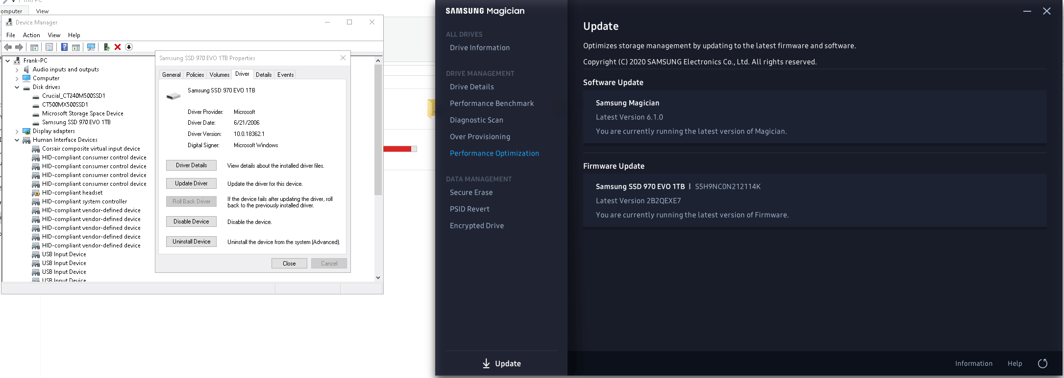

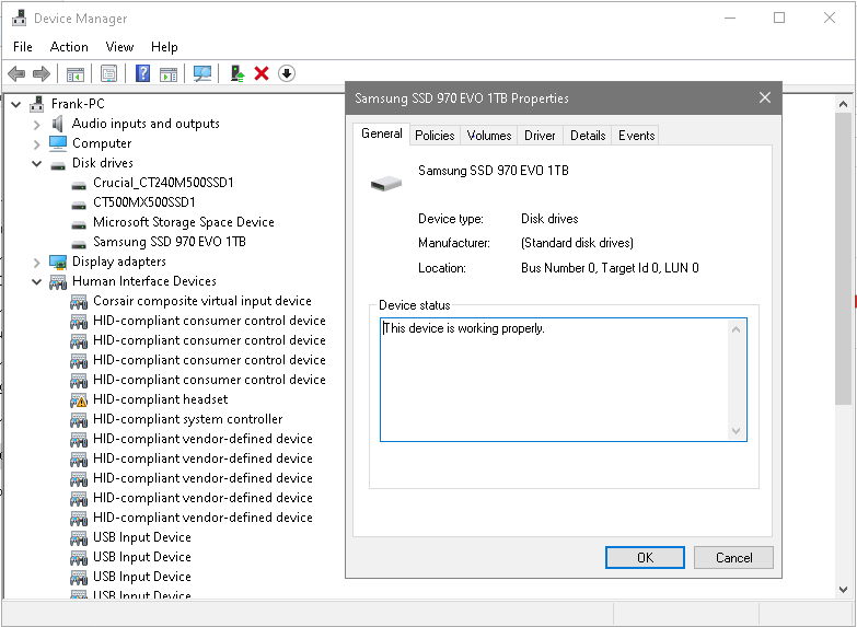

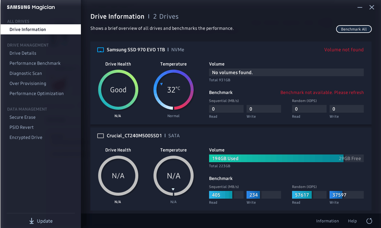

Beste allen,
Van de week wat nieuwe opslag gekocht in de vorm van pricewatch: Samsung 970 EVO 1TB. Echter loop ik momenteel tegen problemen aan.. want drive wordt over het algemeen wel herkent (in BIOS, in device manager, samsung magician), maar hij wordt niet weergegeven als drive waar ik daadwerkelijk iets naar toe kan schrijven en geeft aan dat er geen volume is. Zie screenshots.
Ik heb het volgende gedaan:
- Dubbelcheck van m2 en sata slots om te zorgen dat er geen gebruik maken van zelfde lanes zoals de manual van moederbord zegt
- dubbelcheck dat 'ie er goed in zit
- Gegoogled naar mensen met zelfde probleem, maar kan zo 1-2-3 niets vinden van deze combi.
- Update BIOS naar laatste versie (4.20) van m'n ASRock Z370 Extreme4
- Update drivers van Samsung SSD naar laatste versie (volgens zowel Windows als Samsung Magician)
Nu staat deze specifieke versie van de Samsung 970 EVO niet bij de QVL van ASRock Z370 Extreme4, maar wel een andere versie. Verwachtte hier geen problemen, aangezien mijn MX500's het prima doen, die niet tussen de QVL staan.
Anyone any idea om dit op te lossen?
Ben ook van plan om zsm met technische support contact op te nemen van ASRock, maar dat word morgen op z'n vroegst.
Thanks in advance!

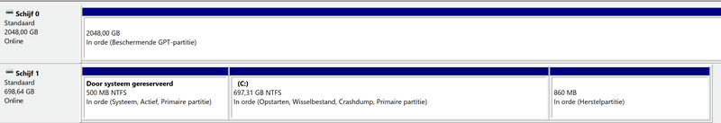

  • MystSpecimen
  • Laatst online: 13-08 23:15
@dcm360 @GioStyle Zie screenshot.
Van wat ik zo snel heb opgezocht op internet, zou ik voor een GPT style moeten gaan?
Thanks!
Afbeeldingslocatie: https://tweakers.net/i/jmBjHjr_ET3rQG3IeEtk6ya4ZTE=/f/image/S5W9Fhrf4MRfNGJG7hwsfIxB.png
MystSpecimen schreef op maandag 6 april 2020 @ 09:01:
Thanks!
GPT inderdaad beter en dan kan je een partitie maken.
  • Malantur
  • Laatst online: 20:59
Thanks!
Je moet niets :p
GPT is nieuwer en beter, ik neem het ook altijd, maar MBR werkt ook gewoon nog :) Maar MBR is enkel nog nodig voor backwards compatibility met oudere OS’en dus waarschijnlijk is GPT in jou geval ook wel de betere keuze. :)
'Let's eat Grandma!' or, 'Let's eat, Grandma!'. Punctuation saves lives.

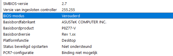

  • Bamboozled
  • Laatst online: 15-09 15:25
dcm360 schreef op maandag 6 april 2020 @ 10:57:
Dan zou dat recentelijk gewijzigd moeten zijn, want zover ik weet (en ervaren heb) weigert Windows te installeren op een schijf met MBR als er gestart wordt in UEFI-mode. Andersom overigens ook, Windows kan met legacy boot niet installeren op een schijf met GPT.
Dan kan het nog aan mij liggen. Ik check het nogmaals.
Edit hij staat op UEFI and Legacy, ASUS P8Z77-V laatste bios. Zou ik deze op EUFI only moeten zetten, welk voordeel heeft dit eigenlijk @dcm360 ? Pakt hij dan toch legacy als eerste?
Had zelf dit gevonden: https://forum-en.msi.com/index.php?topic=298969.0
Edit2: ik heb het al gevonden. Check via msinfo. Deng nooit geweten :+ . Dat wordt een herinstallatie:
Afbeeldingslocatie: https://tweakers.net/i/nKHrvbrvaGzXIwFrR5TXfWShk_g=/f/image/btzbakdaHQiHru2PqucMmAmr.png

  • Gizz
  • Laatst online: 20:15
Gizz
Dunder-Mifflin, Inc.
Ik probeer iets eenvoudigs te doen. En het lukt voor geen meter ;)
Het plan
Mijn game/VR-pc van 3,5 jaar oud heeft een MX500 van 750GB die aardig vol zit. Als uitbreiding heb ik een extra MX500 van 1TB gekocht. Idee was om deze tweede MX500 te monteren, een quickformat in Windows 10 te doen en.. klaar.
De praktijk
De gloednieuwe MX500 uit z'n doosje halen en monteren was het probleem niet. Het formateren wel.. De eerste poging om de gehele schijf als 1 grote NTFS-partitie te formateren in schijfbeheer eindigde in 'formatteren kan niet worden voltooid'. Poging 2 en 3 na wat reboots ook.
Na wat gegoogle kwam ik twee suggesties tegen: dit soort foutmeldingen krijg je soms als je een virus hebt en soms helpt gewoon een andere tool.
Dat ik een virus heb lijkt me sterk, want deze pc wordt alleen gebruikt voor Steam en GOG, verder niks. Toch de hele pc laten scannen, niks gevonden.
Andere tool toegepast: MiniTool Partition Wizard Free. Die geeft aan dat het formateren wel succesvol verloopt. Vervolgens heb ik nog steeds een D:-schijf zonder grootte waarbij ik een foutmelding krijg dat de schijf geformateerd dient te worden als ik erop klik in de verkenner. Opnieuw begonnen in Partition Wizard Free, maar nu de schijf als GPT in plaats van MBR. Weer geen benaderbare schijf en ik ben nu ook de D-schijf kwijt in de verkenner.
Partities verwijderd en dit is nu de huidige stand van zaken:
Afbeeldingslocatie: https://tweakers.net/i/VjfyuiCxigYjdVDAMWRrz6ZH9Ww=/800x/filters:strip_exif()/f/image/LutO5sdq6VcSWXDTyItBQ1hM.png?f=fotoalbum_large
Afbeeldingslocatie: https://tweakers.net/i/SnnJPSYB4GOBUsbRLUMbdf4UGOw=/800x/filters:strip_exif()/f/image/tP8kY9KuSYUjofSuRQVwqrgt.png?f=fotoalbum_large
Een schijf van 1TB zonder file system volgens Partition Wizard Free
Een schijf van 2TB zonder file system volgens schijfbeheer van Windows zelf
Op dit punt kan ik in Partition Wizard de schijf formateren. Die actie is vervolgens succesvol meldt het programma triomfantelijk. Maar alles blijft zoals deze screenshots, dus 1TB zonder file system in Partition Wizard en 2TB zonder file system in schijfbeheer.
Hoe nu verder? Ik wil gewoon een simpel 1TB NTFS-volume. Niets meer, niets minder :z
[ Voor 5% gewijzigd door Gizz op 25-04-2020 12:46 ]
  • Vorkie
Gizz schreef op zaterdag 25 april 2020 @ 12:44:
Het plan
De praktijk
Wat doet diskpart clean?
https://www.seagate.com/n...-command-prompt-005929en/
cmd as administrator
diskpart
list disk
select disk x (waar x de nieuwe SSD is)
clean
exit
diskmgmt.msc
en kijk of je weer een partitie kan aanmaken
Goed opletten dat je het juiste selecteert :)
  • Gizz
Gizz
@Vorkie De eerste keer dat ik diskpart draaide duurde het érg lang tussen het starten van diskpart en dat ik eindelijk list disk kon typen (denk aan 10 seconde). Toen ik vervolgens de disk koos en clean startte, stopte hij meteen met een niet gespecificeerde error.
Als ik nu opnieuw diskpart start kan ik direct zonder vertraging list disk typen en ik krijg dan alleen de oude 750GB SSD te zien, de nieuwe 1TB is verdwenen.
edit: na een reboot opnieuw geprobeerd. Nu krijg ik de melding dat de schijf tegen schrijven beveiligd is:
DISKPART> list disk
  Disk ###  Status         Size     Free     Dyn  Gpt
  Disk 0    Online          931 GB      0 B
  Disk 1    Online          698 GB  1024 KB
DISKPART> select disk 0
Disk 0 is now the selected disk.
DISKPART> clean
DiskPart has encountered an error: Het medium is tegen schrijven beveiligd.
See the System Event Log for more information.
Direct daarna is disk 0 weer verdwenen in diskpart.
Ik heb het formateren ook nog met Paragon geprobeerd, dat levert dit op:
Afbeeldingslocatie: https://tweakers.net/i/Y8dAB6L1Fb5B5a7pASA4GLDRPhk=/800x/filters:strip_exif()/f/image/Zbl7Uh0UvW8GxaUeoecb6LsT.png?f=fotoalbum_large
Na een reboot met diskpart gecheckt of de schijf read-only zou zijn, maar nee:
DISKPART> attributes disk
Current Read-only State : No
Read-only  : No
Boot Disk  : No
Pagefile Disk  : No
Hibernation File Disk  : No
Crashdump Disk  : No
Clustered Disk  : No
Weer een poging gewaagd met formateren, nu via diskpart. Maar na 10 minuten staat de voortgang nog op 0%:
DISKPART> create partition primary
DiskPart succeeded in creating the specified partition.
DISKPART> format fs=ntfs
    0 percent completed
Ik ga even kijken of ik nog een ander SATA-kabeltje heb liggen. Anders denk ik toch dat er sprake is van DOA, al heb ik dat al jaren niet meer meegemaakt :?
edit 16:03
Ook nog gewisseld tussen SATA-poorten op het moederbord. In schijfbeheer krijg ik dan de melding dat ik een nieuwe schijf van initiëren, maar als ik dat doe eindigt het met deze melding:
Afbeeldingslocatie: https://tweakers.net/i/6LqI1okxr-CHB3-66O2xVH3g7cE=/800x/filters:strip_exif()/f/image/h2A4sElSW6QKB1eqvg2lh7hT.png?f=fotoalbum_large
Toch nog een ander sata-kabeltje ergens op zolder gevonden. Nu werkt wel alles :')
[ Voor 85% gewijzigd door Gizz op 25-04-2020 16:26 ]

Vraagje, ik ben bezig een Intel NUC5i5 weer aan de praat gekregen. Ik heb het vermoeden dat de Samsung 850 SSD corrupt is.
Inmiddels heb ik de HD wel zichtbaar gekregen in mijn eigen pc
Afbeeldingslocatie: https://tweakers.net/i/wv12toqZ9xaAX2EaBOOuH89o0TA=/full-fit-in/4920x3264/filters:max_bytes(3145728):no_upscale():strip_icc():fill(white):strip_exif()/f/image/WqBJysl82VZTR1PkzK1mL11o.jpg?f=user_large
De Samsung Magician tool ziet hem niet....
Apparaatbeheer herkent hem wel als een Samsung 850 EVO 500GB
Iemand tips wat voor vervolgstappen? Het betreft Schijf 0, hij wil hem initialiseren, laten we dat eerst maar even niet doen :) iets van een partitietabel oid kapot?
[ Voor 23% gewijzigd door Appie Heijn op 18-09-2020 22:28 ]
  • Malantur
Appie Heijn schreef op vrijdag 18 september 2020 @ 22:22:
Al eens aan de slag gegaan met diskpart?
