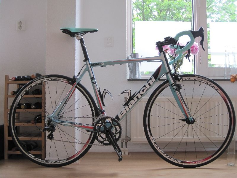

De Oltre is anders ook niet lelijk, twijfel alleen of dat binnen zijn budget past (of het budget van wie dan ook... :+).
Afbeeldingslocatie: http://4.bp.blogspot.com/_atrK-jBKJKY/TIbSdMtfUOI/AAAAAAAAMuQ/3PyAHhLd74Y/s1600/oltre+at+eurobike.jpg

Zojuist mijn nieuwe fiets opgehaald. Het is een Bianchi Mono-Q Veloce compact geworden. Slechts ca. 1,7 kilo zwaarder dan de schitterende fiets van havana ;).
Fotootje voor in de startpost:
Bianchi

@argro, mooi hoor. Het frame komt niet echt to zijn recht op die foto. :)
Die zadelpen van Bianchi is nogal een akelig ding btw; ik zou het snel vervangen met iets moois. Het weegt overigens ook een ton (nepcarbon met een flink stukje alu bovenop).

FMS schreef op zondag 29 mei 2011 @ 12:21:
Dank!
Naar in welk opzicht? Wat is een aanrader als vervanger?
