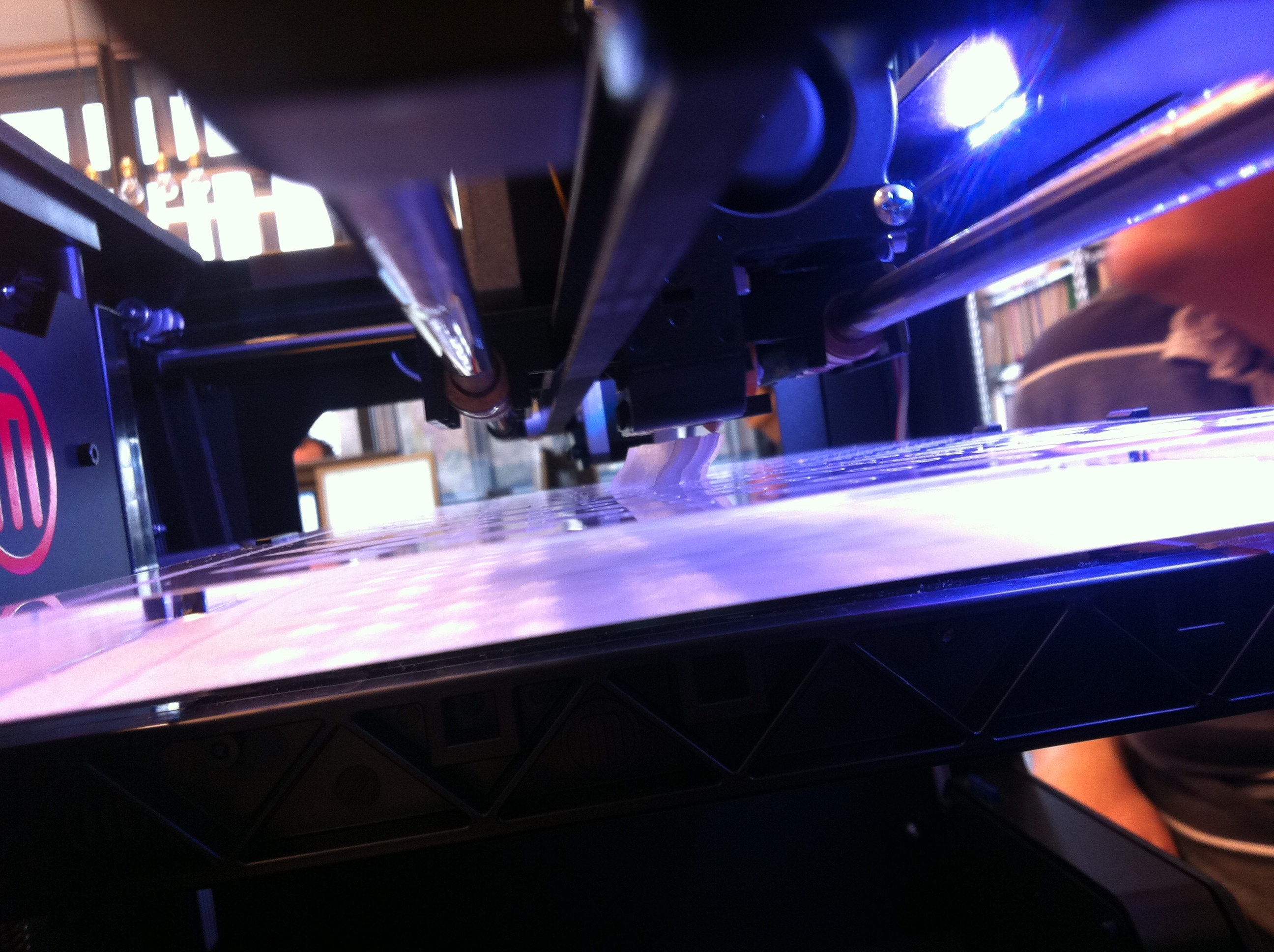

  • frickY
  • Laatst online: 18-11 15:40
Ik zal dit topic ook maar eens gaan volgen. Op het werk hebben ze een Makerbot Replicator 2 aangeschaft, onder andere ter vertier van het technische personeel *O*
Het ding is kant-en-klaar geleverd maar print momenteel hellend naar voren.
makerbot
Wat ik zo lees is dat een symptoom als de pulleys doorslippen. Vanavond dus even strak aandraaien en hopen dat het beter gaat.
Ben erg benieuwd wat voor dingen er mee gemaakt kunnen worden. Toen de RepRap een beetje opkwam heb ik het wel aandachtig gevolgd, maar geen idee wat inmiddels allemaal mogelijk is.
Pulleys aandraaien heeft het inderdaad verholpen.
[ Voor 17% gewijzigd door frickY op 13-12-2012 19:18 ]
