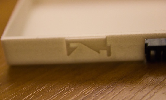

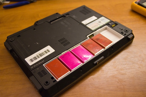

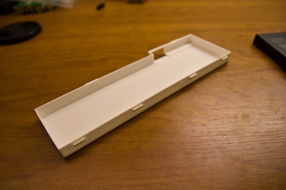

Ik heb mijn bodemplaat, en wanden allemaal 1mm dik gemaakt. De wanden zijn 1cm hoog, en staan onder een hoek van 3 graden. Ik kon ze ook niet echt dikker maken, kijk maar:
@MrDummy: Deze wordt niet op een hotbed geprint, dus dat gaat niet echt op. 1mm ging prima:
Empty Case
Click Meganism Inside Notebook
Ik sta echt verbaasd van de kwaliteit en sterkte! Het is gewoon hetzelfde als het 3D model. Ik heb de enorm kleine friebel haakjes er maar in ge-designed met de gedachte: "Ik maak ze later wel van metaal, en plak dat er gewoon tegenaan."
Maar tot mijn grote verbazing werkt dit ook uitstekend. Als je ze kort met een vlam verhit, wordt het nog wat steviger. En... het past!
Nu de elektronica 80% in size reduceren... en ik heb een accu voor de prijs van.... een accu. :+
