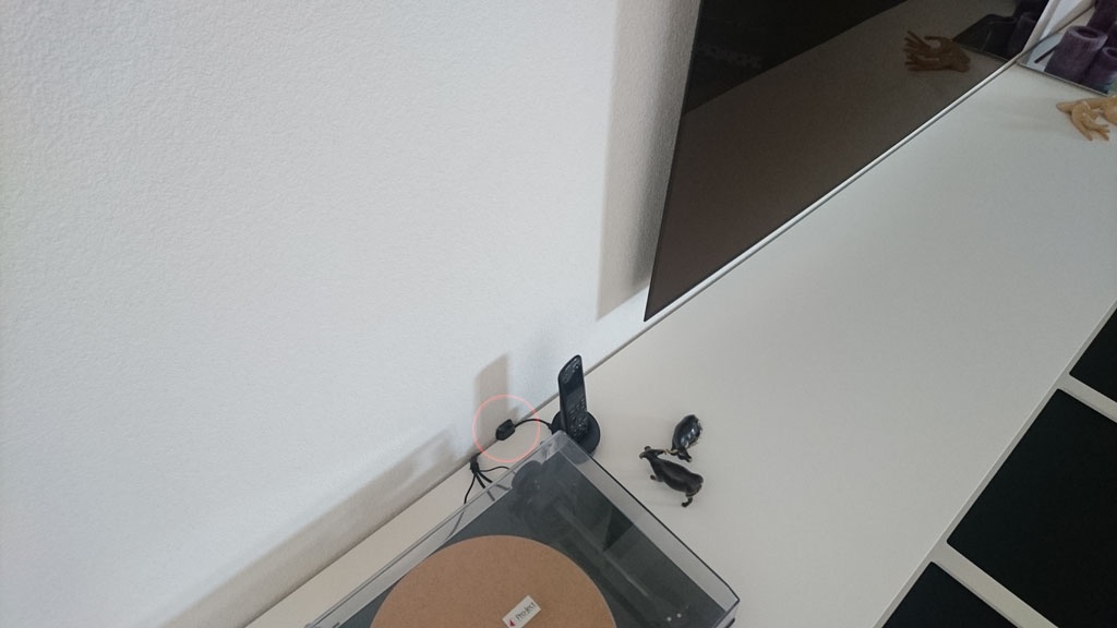

Na overgestapt te zijn van een Sony 2.1 setje (BDV-F500) naar een 4.1 opstelling met als versterker de AVR-X1500H ben ik zeer tevreden over de Denon en het geluid etc. Tot ik van het weekend een plaatje wilde afspelen.
Mijn platenspeler heeft geen voorversterker (Argon TT2), maar de Denon heeft een phono aansluiting. Echter wanneer ik de RCA tulps aansluit komt er een heel zwak en zeer verstoord signaal door naar mijn speakers (stereo voor de phono aansluiting). Ik heb direct gecheckt of het aan mijn platenspeler of kabels ligt, door mijn Sony setje weer aan te sluiten. Daar is het geluid glashelder.
Als ik de handleiding van de AVR erbij pak, zie ik een optie tot aarden (SIGNAL GND) van de platenspeler en dat dit eventueel ruis kan voorkomen. Mijn huidige signaal is echter zo slecht dat ruis niet echt de lading dekt. Heeft iemand hier ervaring mee? Kan GND het signaal dusdanig versterken of is er een andere setting die ik over het hoofd zie.

Staat je input assignment goed? Als in: is voor de bron platenspeler, de ingang die je gebruikt ook daadwerkelijk geselecteerd?
verder, uit de handleiding:
Een platenspeler aansluiten
Dit toestel is compatibel met platenspelers die zijn uitgerust met een bewegende magneet (MM) fonocartridge. Gebruik een in de handel verkrijgbare MC-hoofdversterker of een step-up transformator indien u een platenspeler aansluit op een MC-cartridge (MC) met lage uitvoer.
U hoort mogelijk een zoemend geluid via de luidsprekers wanneer u de ingangsbron van dit toestel naar “Phono” schakelt en het volume per ongeluk verhoogt terwijl er geen platenspeler is verbonden.
Bron: http://manuals.denon.com/...mmffxv.php#OKNRMLwgxghago
Wat voor element zit er in jouw platenspeler?

De argon heeft standaard een MM element meestal Ortofon OM5e of OM10

Als je met input assignment bedoelt dat ik Phono als bron geselecteerd heb tijdens het afspelen, uiteraard. Ik zie Phono niet terug in het menu input assign overigens, maar dat zie ik in de handleiding ook niet terug. Phono input mode staat op analog.
Speler heeft een Ortofon OM5E element zoals Gilex ook aangeeft.
Het geluid lijkt nog t meest op een opgeblazen niveau. Alsof het veel te hard staat, of alsof de speakers zijn opgeblazen. Uiteraard beide niet het geval. Ik heb gespeeld met de DB niveaus, equalizers uit/aan etc en mijn klipsch speakers werken nog perfect met mijn overige bronnen.

Dat klinkt toch wel heel erg naar een Argon TT2 met ingebouwde voorversterker.
Die kan je dan in principe op alle analoge ingangen zetten behalve de phono (die wordt door de Denon conform de RIAA spec versterkt)
Heb je niet toevallig ook een USB uitgang op de TT2?
Die heeft namelijk wel een ingebouwde voorversterker.

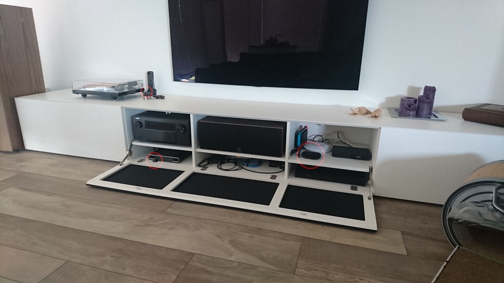

@plofkip, kan het zijn dat de Denon meerdere blasters 'ziet'? Dus bijvoorbeeld een blaster en de hub zelf? Je kan dacht ik instellen welke blaster/poort er welk apparaat aan mag sturen.
Heb zelf een x8500, waar op ik zonder problemen een Elite en Companion gebruik; semi open kast met speakerdoek, 2 blasters en 1 hub; IR op Elite uitgeschakeld:

De planken lopen net niet door tot de rand, hetgeen voldoende is om de Denon en de LG bluray speler te bereiken.
