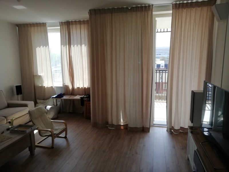

Ik heb een vraag omdat we onze kamer wat anders gaan indelen.
Tot op heden gebruik ik een X1100W receiver met 5.1 wired speakers. In de nieuwe huiskamer setup is het teveel gedoe om de 2 back speakers wired te positioneren. De 3.1 kan ik voorin wel wired laten.
Ik vermoed dat ik niet ontkom om alles om te zetten naar HEOS om wireless backspeakers te hebben.
De vraag is wat de voordeligste keuze zou zijn om dit te bewerkstelligen zonder alles de deur uit te gooien en opnieuw te beginnen.
Klopt het dat ik een Heos receiver zal moeten aanschaffen, de 3.1 speakers gewoon wired laten en ook 2 wireless backspeakers moet aanschaffen?
Met welke receiver / welke backspeakers zou dat kunnen want ik begrijp dat weer niet elke H receiver werkt met elke wiresless speaker?

Verwijderd schreef op vrijdag 24 april 2020 @ 12:43:
[quote]FeaR schreef op vrijdag 24 april 2020 @ 12:09:
Wat mis je of denk je te missen? Mijns inziens gaat een andere versterker niets brengen en haal je meer uit bijvoorbeeld aanpassingen aan de ruimte (akoestiek).
Het kwam voort uit een discussie over bass geluid wat miste en stemgeluid wat niet beter word na optimale instellingen.
Dat de pioneer vermogen mist om de volle potentie van de oberons te benutten en dat de denon een gedetailleerder geluid zou weergeven.
Zolang je niet op maximaal volume speelt maakt het theoretisch niet uit welke versterker je gebruikt.
Als je aangeeft dat je wat mist in het laag komt dat zeer waarschijnlijk door de interactie van de speakers met de ruimte.
Dat een Denon een gedetailleerder geluid geeft als een Pioneer geloof ik helemaal niks van. Een versterker versterkt simpelweg het signaal, en zolang hij binnen zijn bereik speelt zijn de onderlinge verschillen zo klein dat ze niet te meten zijn. Of jij het dan kan horen mag je zelf beoordelen, ik zou iig een kritische houding aannemen naar verkopers die dat soort uitspraken doen het volgende wat je nodig hebt zijn dan waarschijnlijk speaker kabels van 50 euro/meter 8)7 ;)
Ik zou zelf eens kijken naar de akoestiek en de plaatsing. Geef de speakers eens wat meer of minder toe in, en speel eens met de afstand tot de muur om tot een beter geluidsbeeld te komen. Zoals @FeaR ook al aangaf.
Post anders eens wat foto's van de ruimte en eventueel een plattegrond.
[ Voor 5% gewijzigd door DjaRoel op 24-04-2020 13:17 ]
3300Wp Zuid Growatt 3000s / 3300Wp West Growatt 3000s / 1440Wp zuid Growatt 1500s / / 3x18HP, Zuid, 400L Buffervat
DjaRoel schreef op vrijdag 24 april 2020 @ 13:14:
Afbeeldingslocatie: https://tweakers.net/i/2UpFuksL1rcZeWg29CFH9Xd-T8U=/800x/filters:strip_icc():strip_exif()/f/image/fXNEYjxo1vmrgWmNwKtYACkV.jpg?f=fotoalbum_large
Afbeeldingslocatie: https://tweakers.net/i/YcRCRSET1OFVinLbW6Q0NNGyPHs=/800x/filters:strip_icc():strip_exif()/f/image/mCqCwhTAOJYdOCbaHOEF8yxW.jpg?f=fotoalbum_large
Afbeeldingslocatie: https://tweakers.net/i/YyjmyjDIsZqt846k_OegPJKgRUc=/800x/filters:strip_icc():strip_exif()/f/image/DYpybh2KdZlM7zrYifgsVvxI.jpg?f=fotoalbum_large
Afstand zitpositie tot fronts is zeker 4,5 meter.
Links hangen gordijnen. En als die openstaan is het glaswerk. Zie fotos.
Rechts is open naar de keuken toe. Vrij grote ruimte.
Ik heb de oberons op spikes gehad en diverse afstanden van de muur. Maar voor mij is er weinig hoorbaar verschil.

Op die gordijnen na heb je wel een ruimte met allemaal gladde oppervlakken. Dat werkt reflectie en flutter echo in de hand.
Dat kan afbreuk doen aan het gehele geluidsbeeld. Ik zou eens beginnen om een groot dik kleed op de vloer leggen liefst hoogpolig. Ook wat demping in de vorm van akoestische panelen achter de bank zal zeker helpen.
Het probleem wat jij omschrijft, niet helder, slecht stemgeluid past precies bij de inrichting van je huiskamer 😁. Met het kleed neem je de ergste reflectie weg, met de akoestische panelen achter je zorg je dat je geen evenwijdige gladde oppervlakken meer hebt die flutter echo in de hand helpen.
Ik zou dit als eerste aanpakken en dan eens verder kijken naar het laag.
Om even terug te komen op wat @The Eagle zegt, ik zou aanvankelijk helemaal geen correctie toepassen en alleen de speaker afstanden handmatig instellen en het volume gelijk trekken. Iig geen correctie toepassen boven de pak hem beet 120-140hz.
