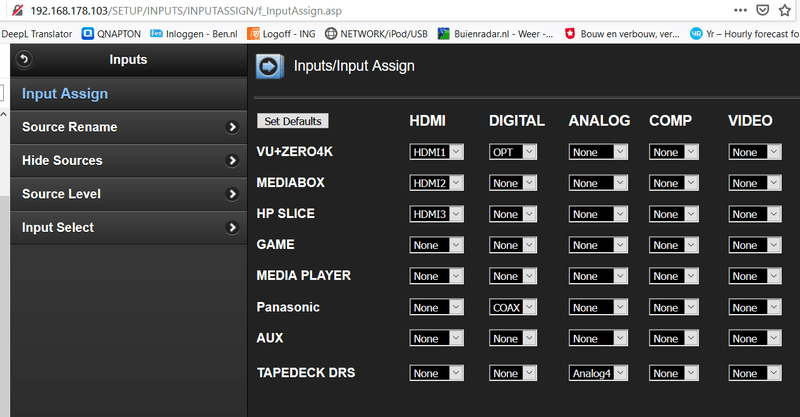

Rohit schreef op woensdag 29 april 2020 @ 03:03:
Als ik nu op de source knop druk op mijn lg ab dan krijg ik een aantal opties thuis bioscoop (Playstation) Mediabox en AV receiver. Hoe kan ik deze aanpassen? Ik heb een Switch, laptop die ik vaker gebruik dan de PS3 dus had graag gezien dat er ergens een mogelijkheid was om deze bronnen die hij van de Denon krijgt ergens aan te passen.. misschien moet ik het even in het LG Oled topic vragen..
in het Denon web interface kun je de input ook hernoemenAfbeeldingslocatie: https://tweakers.net/i/MomwRDU1S_A9jUIWuk7erHej6Xs=/800x/filters:strip_exif()/f/image/4LNoziqa2PN00KxsROgY46FR.png?f=fotoalbum_large

AntoniusDD schreef op woensdag 29 april 2020 @ 11:50:
in het Denon web interface kun je de input ook hernoemen[Afbeelding]
Dat weet ik maar dat bedoel ik niet haha. Thanks

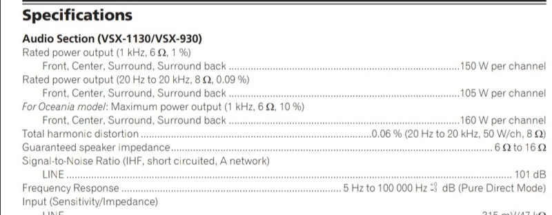

In mijn zoektocht naar een nieuwe versterker hoor ik t noemen van echte en neppe wattage..
Wat houd dit exact in?
Mijn Pioneer Vsx 930 s zegt 150 per kanaal te hebben maar eigenlijk is het 105?
De 2 die ik op t oog heb zijn de denon avr x3600h en de marantz sr5014. Ik kan uit de specs ook weinig verschil halen. Maar op de ene website staat t vermogen op 180 en bij andere lees ik 105. Het 'echte' vermogen per kanaal?
Waar moet ik op letten om te weten wat echt is? En dat ik iig dus iets krachtigers koop dan mijn Pioneer.
Ps had al eerder in dit topic wat info gevraagd. Kreeg wat tips over huiskamer indeling etc. Maar daar valt niet aan t tweaken.. En ik wil gewoon graag een nieuwe versterker.

Verwijderd schreef op zaterdag 2 mei 2020 @ 21:15:
Kan je hier wat mee?
FeaR in "AV Receiver voor LG OLED en B&W CWM7.3"
Het gaat dus om de getallen die na "xxx Watt" komen. De weerstand, frequentie(bereik), aantal kanalen en vervorming (THD). Maar zoals daar ook geschreven staat, staar je niet blind op vermogen.
[ Voor 24% gewijzigd door FeaR op 02-05-2020 21:20 ]
FeaR schreef op zaterdag 2 mei 2020 @ 21:18:
Ik ga ff kijken thnx

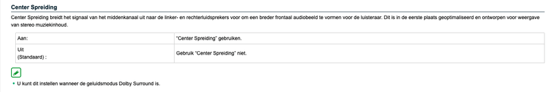

Ik heb een Denon AVR X2500H met 5.1 setup. Alle apparaten (decoder, tv, enz.) zijn hieraan gekoppeld. Nu wil ik in de setup Center Spreiding aanzetten als ik tv kijk, maar deze is niet zichtbaar onder Audio.
Ik heb surroundmodus Movie - Dolby Surround geactiveerd en het inkomend signaal is een AC3-signaal, maar deze is niet zichtbaar onder Audio.
Wie kan me helpen hoe ik dit kan aanzetten?

CAD-tekenaar schreef op zondag 3 mei 2020 @ 16:56:
Afbeeldingslocatie: https://tweakers.net/i/23pywGV8qmBTmwHS3M1az7m_JLg=/800x/filters:strip_exif()/f/image/TS1xahqVyku4R1VA9D3ktNAB.png?f=fotoalbum_large

Deze regel had ik al gezien, maar hier zit nu net het probleem zoals ik al omschreef.
"Nu wil ik in de setup Center Spreiding aanzetten als ik tv kijk, maar deze is niet zichtbaar onder Audio.
Ik heb surroundmodus Movie - Dolby Surround geactiveerd en het inkomend signaal is een AC3-signaal, maar deze is niet zichtbaar onder Audio."
Het lijkt erop dat alleen bij inkomend stereo-signaal dit mogelijk is en niet bij inkomend dolby surround (AC3) signaal. :(

CAD-tekenaar schreef op maandag 4 mei 2020 @ 16:53:
Dan is de beschrijving in de Nederlandse handleiding waarvan de afbeelding is gepost niet correct. Er staat immers dat het center kanaal met die optie over de Front Left en Front Right wordt gezet zodat er meer spreiding is. In een 2.0 stereo track is er geen center en dus niets om over de andere speakers te zetten. Je zou zeggen dat het toch met een surround track zou moeten werken.
  • CAD-tekenaar
  • Laatst online: 20:04
FeaR schreef op maandag 4 mei 2020 @ 17:40:
Inderdaad. Maar de mogelijkheid tot center spreiding hangt af van het inkomend signaal.
Test het maar eens met radio en tv-signaal. (de mijne komt van T-Mobile glasvezel)
radio = stereo-signaal --> center spreiding is mogelijk
tv = AC3-signaal --> center spreiding is niet beschikbaar / niet mogelijk
Maar ik wil juist centerspreiding toepassen bij een AC3-signaal !
Enige ervaring mee hoe dit te realiseren?

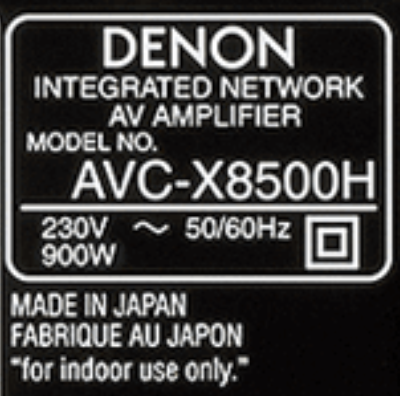

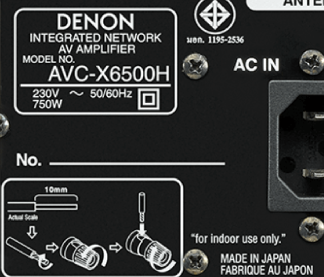

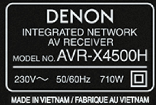

Dat is waarom ik geen Denon versterkers uit Vietnam/China wil, maar altijd de modellen uit Japan neem.
Die knallen er super vaak uit met speakers onder de 8 ohm. Zelfs met mijn oude 6 Ohm speakers altijd een probleem geweest, nu met 4 Ohm speakers durf ik het al helemaal niet aan.
4500 (en lager):
Afbeeldingslocatie: https://i.postimg.cc/V674QsV8/Schermafbeelding-2020-05-05-om-16-13-41.png
6500:
Afbeeldingslocatie: https://i.postimg.cc/HLdtr7Gm/Schermafbeelding-2020-05-05-om-16-14-20.png
8500:
Afbeeldingslocatie: https://i.postimg.cc/BvSxS9DQ/Schermafbeelding-2020-05-05-om-16-14-54.png
Mijn geschiedenis: A1 (Japan) met Tannoy (6 Ohm) geen probleem -> 3806 (China) steeds in beveiliging -> 4306 (Japan) geen probleem -> 3313 (China) steeds in beveiliging -> 4520 (Japan) met Sonus Faber (4 Ohm) geen probleem -> 7200WA (Japan) geen probleem
Voor de 3806 en 4520 wat uitstapjes naar Onkyo gehad, dat werkte prima, maar ik vond het erg kil.
En ik heb voor de Sonus Faber nog wat 8 ohm Tannoys gehad, maar de vrouw wilde geen zwarte (black ash) speakers meer.
[ Voor 21% gewijzigd door |sWORDs| op 05-05-2020 16:33 ]

Hier wel een Vietnam en China model en die zijn hier nog nooit er uitgevlogen.
Zou je hem niet onder garantie kunnen laten omruilen?

Verwijderd schreef op dinsdag 5 mei 2020 @ 16:49:
Maar welke impedantie en hoe ver dippen de speakers onder de nominale waarde?
Daarnaast kan er nog een groot verschil zijn met de gevoeligheid (-3dB is toch al weer een verdubbeling van het vermogen) en de grootte van de kamer/vervorming van de speakers (bij vroege vervorming draai je al snel minder hard). Daarover gesproken, @PsYkOfOoL, als je richting de 0dB gaat is een stapje (of twee) omhoog sowieso geen gek idee, hoe dichter bij (of over) de nul, hoe meer vervorming.
[ Voor 38% gewijzigd door |sWORDs| op 05-05-2020 17:41 ]

Bijzonder. Je zou toch verwachen dat qua techniek wat er in zit de receivers gelijk zijn. Kennelijk niet?

Verwijderd schreef op dinsdag 5 mei 2020 @ 19:45:
Ik denk dat de voedingen in Japan een stuk beter zijn.
Afbeeldingslocatie: https://tweakers.net/i/eseMfpTZ7Cp7bTIotm7efetBcDA=/800x/filters:strip_icc():strip_exif()/f/image/kWMAX0scsTxTZPfDYU0iEwv7.jpg?f=fotoalbum_large
Afbeeldingslocatie: https://tweakers.net/i/faOg4fWwUbeBu_opm2h2BvHQBV0=/800x/filters:strip_icc():strip_exif()/f/image/sa8boXtEcpqoBXvcwyF2DkHJ.jpg?f=fotoalbum_large
Afbeeldingslocatie: https://tweakers.net/i/sTbjyf4C54SPJBzCdlBtlxVPtuM=/800x/filters:strip_icc():strip_exif()/f/image/k3Q2518Wlvsd30YyRMTKGMiX.jpg?f=fotoalbum_large
Oke.. De verschillen zijn minimaal. Alleen bij de vsx is t iets anders weerggegeven.. Waar ligt nou het verschil?

Wat bedoel je concreet met "waar ligt nou het verschil"?
Lange verhaal kort is dat je de methode van 6 Ohm op 1000 Hz (1 kHz) kan vergeten. Die is overal gemeten op één kanaal en bij een berg THD (vervorming). THD wil wel eens afwijken, soms 1%, soms 10%. Door dat verschil kan je beide vermogens al niet tegenover elkaar afzetten, want ze zijn niet onder gelijke omstandigheden gemeten. Plus het blijven leuke getallen maar onrealistisch en onbruikbaar. Kijk vooral naar de cijfers met de THD onder de 0,1% en gemeten op twee kanalen. Als de THD maar onder de 0,1% (volgens sommigen onder de 1%) ligt. Het verschil tussen 0,08% en 0,09% is verwaarloosbaar.
Verschillen zijn inderdaad minimaal en het maakt ook echt niets uit voor in de woonkamer. Zoals gezegd is het verschil tussen 1 en 2 Watt groter dan van 100 naar 150 Watt. De stap van 100 Watt naar 105 Watt is niet eens merkbaar. Dat gaat echt nul verschil maken. Sowieso, als je aan 100 Watt niet genoeg hebt dan heb je ook niet genoeg aan 150 Watt. Dan moet je toch echt aan veel hogere vermogens gaan denken.
Vermogen is dan ook niet waar je een receiver op kiest, je kiest een receiver op functies.

Oke duidelijk. Dank je wel! Ik ga definitief geen nieuwe versterker kopen dan.
Zolang mijnes functioneel blijft hou ik t zo.
Thnx!

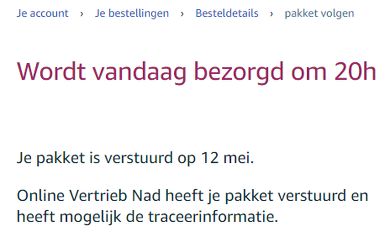

Ondertussen is het onderweg via GLS naar hier. Het is een baksteen, een x3500 die verkeerd aangeboden is, een totaal ander product of een refurbished x3600. Maar mijn geluk kan niet op als het om een nieuwe ongeopende x3600h gaat (die bv. van de vrachtwagen is gevallen). De rest gaat retour.

Ben benieuwd. Als het een baksteen is vraag ik me wel af hoeveel gezeik je gaat krijgen though. Een goede oplichter zal zeggen dat ie een receiver terug verwacht ipv een baksteen :+

Cass Casey schreef op vrijdag 22 mei 2020 @ 18:21:
Iemand die besteld heeft en al iets heeft vernomen? Ik blijf nieuwsgierig.
Levering staat voor morgen gepland (23-05) volgens de Amazon site. Geef ze tot dinsdag, en dan zal het misschien toch to good to be true zijn.
Afbeeldingslocatie: https://tweakers.net/i/lyT10FU8OthyBcC9I-Prm4f8STs=/full-fit-in/4000x4000/filters:no_upscale():fill(white):strip_exif()/f/image/12ozSDGdzOcnHS9SLUzFWqmY.png?f=user_large
Update: Niemand gezien op zaterdag. Maandag misschien.
Post hier zodra ik het heb. Eventueel met foto's als bewijs dat het hem (niet) is.
