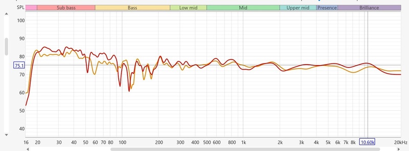

De center weet ik verder ook niet, maar ik heb de REW resultaten, zal dit eens analyseren
Met een umik-1 krijg je inderdaad andere resultaten dan met de bijgeleverde mic. Vooral met het bas managmentCPM schreef op donderdag 12 februari 2026 @ 15:18:

Misschien in de toekomst een andere mic, maar wil dan zelf ook met REW aan de slag en ook voornamelijk begrijpen. Weet niet of iemand hier zo 1 2 goede tutorials of youtube kent.Arjantje72 schreef op donderdag 12 februari 2026 @ 17:36:
Met een umik-1 krijg je inderdaad andere resultaten dan met de bijgeleverde mic. Vooral met het bas managment![]()

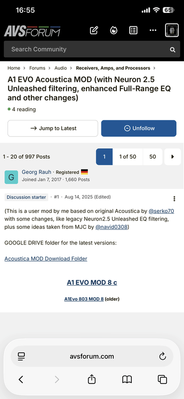

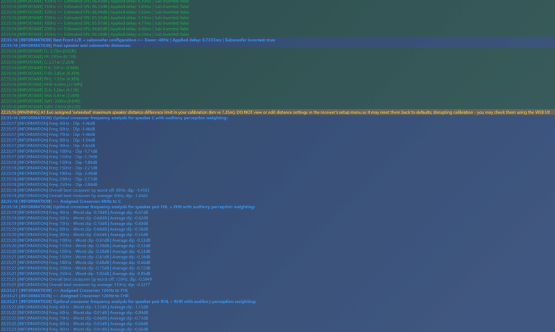

Ja nu net een nieuwe run gedaan.
Present 1 is de betaalde software van Denon.
Present 2 is van A1 Evo Acoustix.
Momenteel bevalt 2 mijn toch stukken beter (Klinkt mooier)tov Denon zelf, maar wel bijzonder zoveel verschil(crossovers).
Daarnaast heb ik de subwoofer gain weer naar beneden gedaan, aangezien ik bij Denon foutmelding kreeg, dat deze te luid of te zacht is, maar nu met dit software pakket nu wel overzichtelijk met een schuifbalk en heb deze aardig naar beneden gezet.
| Present | 1 | 2 |

Hoeveel posities meet je, minstens 3 of meer is beter:Dagarkin schreef op donderdag 12 februari 2026 @ 20:08:
Daarnaast heb ik de subwoofer gain weer naar beneden gedaan, aangezien ik bij Denon foutmelding kreeg, dat deze te luid of te zacht is, maar nu met dit software pakket nu wel overzichtelijk met een schuifbalk en heb deze aardig naar beneden gezet.Edit @CPM . Evo heeft nu ook thx mode, die die crossovers op 80 set. Nu eerst wel tevreden. Zal kijken hoe de hoogte speakers reageren en anders kan ik die alsnog stapje bij stapje verhogen.

In AcoustiX kun je ook per set speakers een min/max crossover instellen.

Ik heb vandaag even de moeite genomen om de Dirac Fullbandwith te vergelijken met A1 Evo Acoustix. ik heb de standaard 1 positie gedaan met 6 runs. Ik heb 2 subwoofers die ik zonder EQ heb aangeboden (ipv dat ik zelf mijn subs heb geEQ't).
De resultaten spreken voor zich. Leuk en knap wat OCA heeft gemaakt maar overtreft bij mij Dirac niet. Moet je na gaan als je Dirac ART gebruikt. Tevens krijg ik zelf met een MiniDSP de sub nog beter afgesteld.
https://drive.google.com/...mevgI7O_/view?usp=sharing
Als ik het beluister dan klinkt het zeker anders, er zit meer dynamiek in EVO, komt o.a. door meer dB in laag (40-95Hz) en wat meer in het hoog.
Kun je mooi zien door bijv. L+R metingen over elkaar heen te leggen en de "seperate" functie gebruiken.
Ik zal binnenkort eens kijken hoe EVO het doet als ik hem al geEQde subs aanbied.
EVO=rood
Dirac=Oranje

Top bedankt snel gekeken en beide LFE vergeleken, dan zie ik bij de evo bij 50 een grote dip, rond de 100 en 135 als ik het goed interpreteer?CPM schreef op dinsdag 17 februari 2026 @ 12:03:

Mijn eerste meeting.CPM schreef op dinsdag 17 februari 2026 @ 12:03:
@Dagarkin
EVO=rood
Dirac=Oranje
https://drive.google.com/...3dilMVKg/view?usp=sharing
Morgen luister positie en fronts met een hoek en kijken hoe om te gaan met subwoofer deze kan helaas niet voor in de hoek en zit momenteel links bijna tegen de muur 10 cm en heb ook een test gedaan met 32 cm van de muur welke al een beter resultaat geeft. Is het te overwegen om deze achter de bank in een hoek te plaatsen, dat is ook nog de enige plek met ruimte, alleen dan wel een erg lange kabel nodg +- 11 meter
@Dagarkin de screenshot is voor L+R. Het LFE kanaal zit in de file met metingen. Beiden hebben een andere crossover. Bij beide metingen zie je idd de dipjes. Maar bij EVO rond de 90Hz een extra dip. Dit komt waarschijnlijk omdat EVO de L+R op 40 crossover heeft gezet en ik op 80Hz zit met Dirac. De subs vullen die dip waarschijnlijk op.
Maar ook in de hoge frequenties zie je dat EVO hogere dB's heeft. Sommigen zullen dat omschrijven als helder, meer detail, ruimtelijker(reflecties).

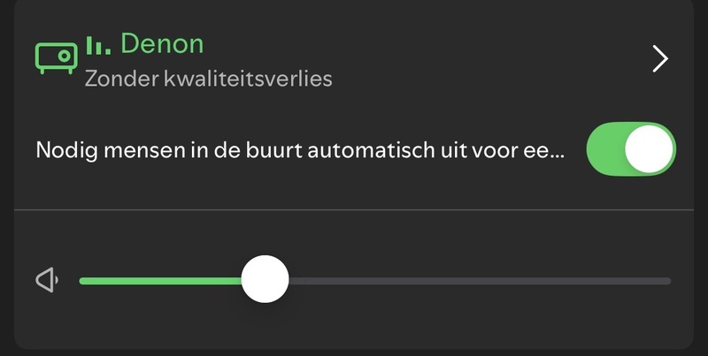

Probleem sinds 2 weken volume lijkt soms eigen leven te leiden bij spotify connect. Begon met lager zetten en helemaal op 0, maar sinds vandaag ook veel hoger... soms gewoon direct nadat ik hem ook weer lager heb gezet. En soms werkt het uren goed.
Netwerk reset gedaan
Mobiel spotify settings aangaande volume regeling aangepast.
Spotify app verwijderd en opnieuw gedownload.
Maar nog steeds dit vage probleem. Vind er ook weinig van terug (iig recente problemen)
Mobiel s24 android.
Hier iemand de oplossing?

Probeer je fysieke volumeknop eens een paar keer rond te draaien. Gebruik je waarschijnlijk niet of nauwelijks, komt wel stof tussen. Paar keer draaien en waarschijnlijk afgelopen
Ik heb het ook al 2x gehad - eerste keer was ik in de keuken bezig met (schrok mij deProbleem sinds 2 weken volume lijkt soms eigen leven te leiden bij spotify connect. Begon met lager zetten en helemaal op 0, maar sinds vandaag ook veel hoger... soms gewoon direct nadat ik hem ook weer lager heb gezet. En soms werkt het uren goed.
AVR-X2700H - ik heb voorlopig een maximum volume ingesteld op de receivers (heb ook nog een AVR-X1500H in gebruik) - nu is de vraag komt de fout van Denon of van Spotify?
Indien de fout bij Spotify ligt kan het dan ook op andere apparaten (headphones, car stereo) gebeuren?
@The Eagle Ik gebruik op de X1500H voornamelijk de fysieke knoppen, ik vind de App mwah en die staat enkel aan wanneer ik erbij ben (hobbyhok).
[ Voor 15% gewijzigd door Comp User op 05-10-2026 11:20 ]
Vaste locatie, vast netwerk.
Maar dan zou ik het ook moeten hebben als ik bijv. tv kijk (geluid gaan dan ook over de denon)The Eagle schreef op zaterdag 3 oktober 2026 @ 19:42:
Het is echt alleen bij spotify.
Is het niet telefoon gerelateerd? Als ik spotify connect bedien via telefoon is de volume regeling niet echt subtiel... In een paar klikjes op de volume knoppen van mn mobiel schiet het volume op mn x2700 van normaal naar maximaal. Is ook wel eens onbedoeld gebeurtgertraaf schreef op maandag 5 oktober 2026 @ 11:56:
Nee, telefoon lag op tafel. Maar denk wel dat het probleem in spotify connect zit. Voor nu iig alle instellingen op mijn telefoon mbt batterij bij gebruik Spotify zo gezet dat deze alles mag. Laatste test was wel goed, maar kan het pas echt beoordelen na meerdere dagen zonder incident. Afgelopen keren leek het ook vaak weer even goed te gaan.Maurice1066 schreef op maandag 5 oktober 2026 @ 12:07:
