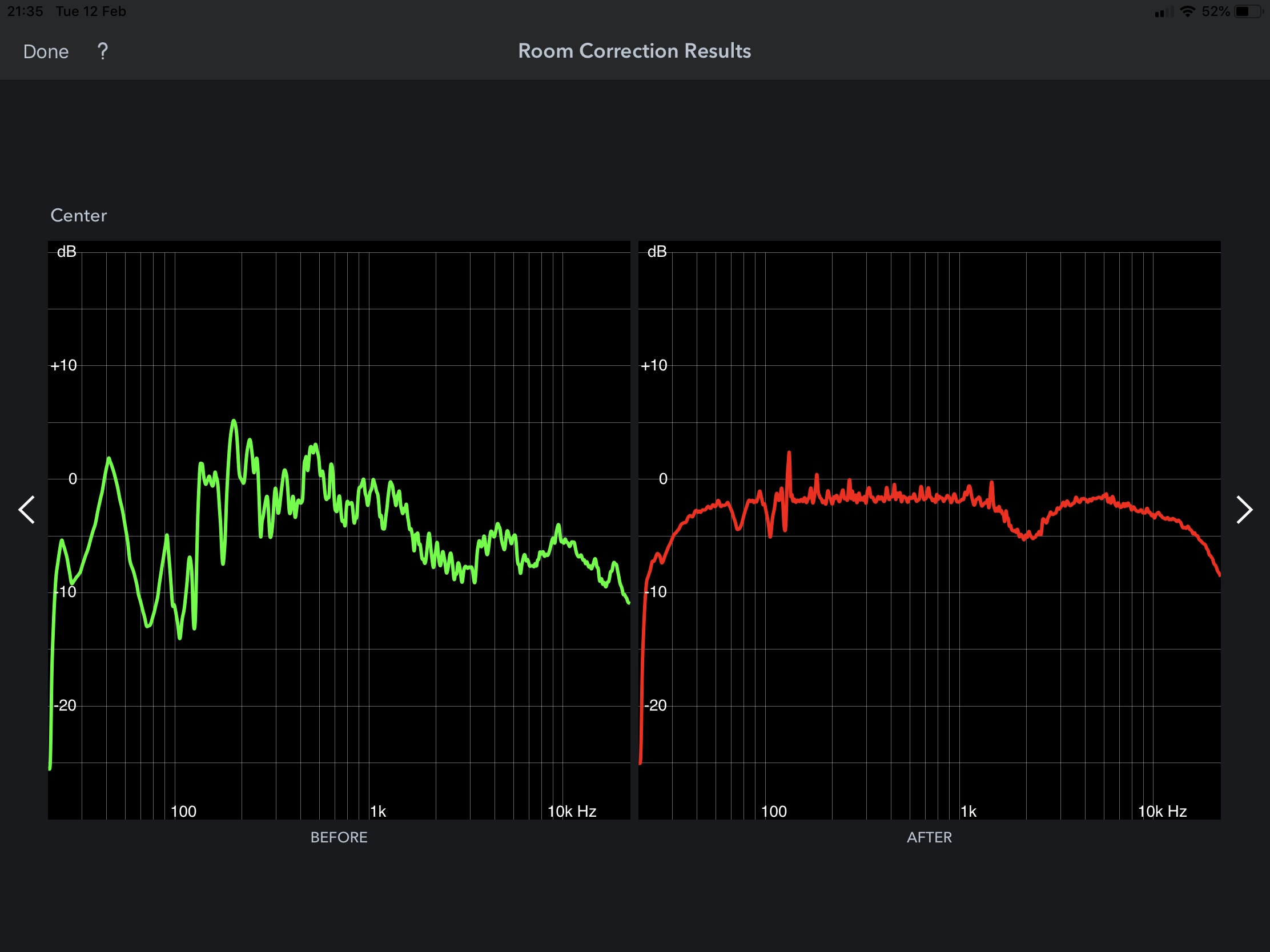

Je wil een zo'n constante "horizontale" lijn als mogelijk zonder dips (bij de 1100 kHz heb je een dipje) maar de room correction lijkt op basis van de grafiek er goed uit te zien. Maar ook ik ben geen expert, @Jag weet hier volgens mij veel meer over.

Het is best een beetje ingewikkeld. Wat je ziet is de frequentie response: hoe hard het geluid is bij elke frequentie. Idd hoor je daar ongeveer een gladde lijn te zien; alle frequenties zijn dan even hard.Dark Angel schreef op donderdag 12 december 2019 @ 19:15:

Zo ver het simpele deel; waar het ingewikkeld wordt is dat de microfoon niet alleen het geluid wat rechtstreeks uit de luidsprekers meet maar ook de som van alle reflecties. Wat het nog gecompliceerder maakt is dat de reflecties anders klinken dan het rechtstreekse geluid ( luister maar eens aan de zijkant of achterkant van een luidspreker). Jouw receiver kan dit onderscheid niet maken en vernaggelt in feite het rechtstreekse geluid om het gereflecteerde geluid te corrigeren, slecht idee.
Om nog een laatste laag complexiteit toe te voegen werkt ons gehoor anders voor de lage en hoge tonen; waar het bij hoge tonen direct en gereflecteerd geluid kan onderscheiden, kan ons gehoor dit voor lage tonen niet. Dit alles staat uitgebreid toegelicht, compleet met mooie metingen, in dit vrijelijk toegankelijke artikel.
De bottom line is dat voor lage tonen de methode van de receiver geschikt is (er zijn overigens nog betere maar lastigere methoden), maar voor hoge tonen het resultaat net zo goed slechter kan uitpakken met dit soort automatische "correctie".

@Jag Wat is jouw mening over de validiteit van die grafiek? Ik kan me niet aan de indruk onttrekken dat het erg kunstmatig wordt weergegeven. Zo zitten tussen de 100-1000 en 1000-10.000hz maar 8 streepjes ipv de gebruikelijke 9. Het eindresultaat lijkt wel heel erg vlak, dat krijgen wij met de Minidsp en meerdere subs nog niet eens voor elkaar. Alsof er gigantische smoothing wordt toegepast, die in de eerste grafiek achterwege wordt gelaten. Voor de vorm worden er dan een paar van die minuscule piekjes toegevoegd.
Bedenk ook dat die tweede grafriek een theoretisch grafiek is van hoe in theorie uit zal zien na de correctie. Eigenlijk zou je naar de correctie een nieuwe meting moeten doen om te zien wat het echte resultaat is.
Ik heb zelf idee dat 1de grafriek de 1de meting is en tweede grafriek van alle metingen bij elkaar is plus de correctie.

Nou je kan beter dus instellen dat ie geen correcties uitvoert op het midhoog, zeg >400hz.Dark Angel schreef op vrijdag 13 december 2019 @ 13:15:

Maar ik zou eens in een vrij uurtje rustig die paper doorlezen die ik je linkte. Ik kan het niet beter uitleggen dan het daarin beschreven staat.
