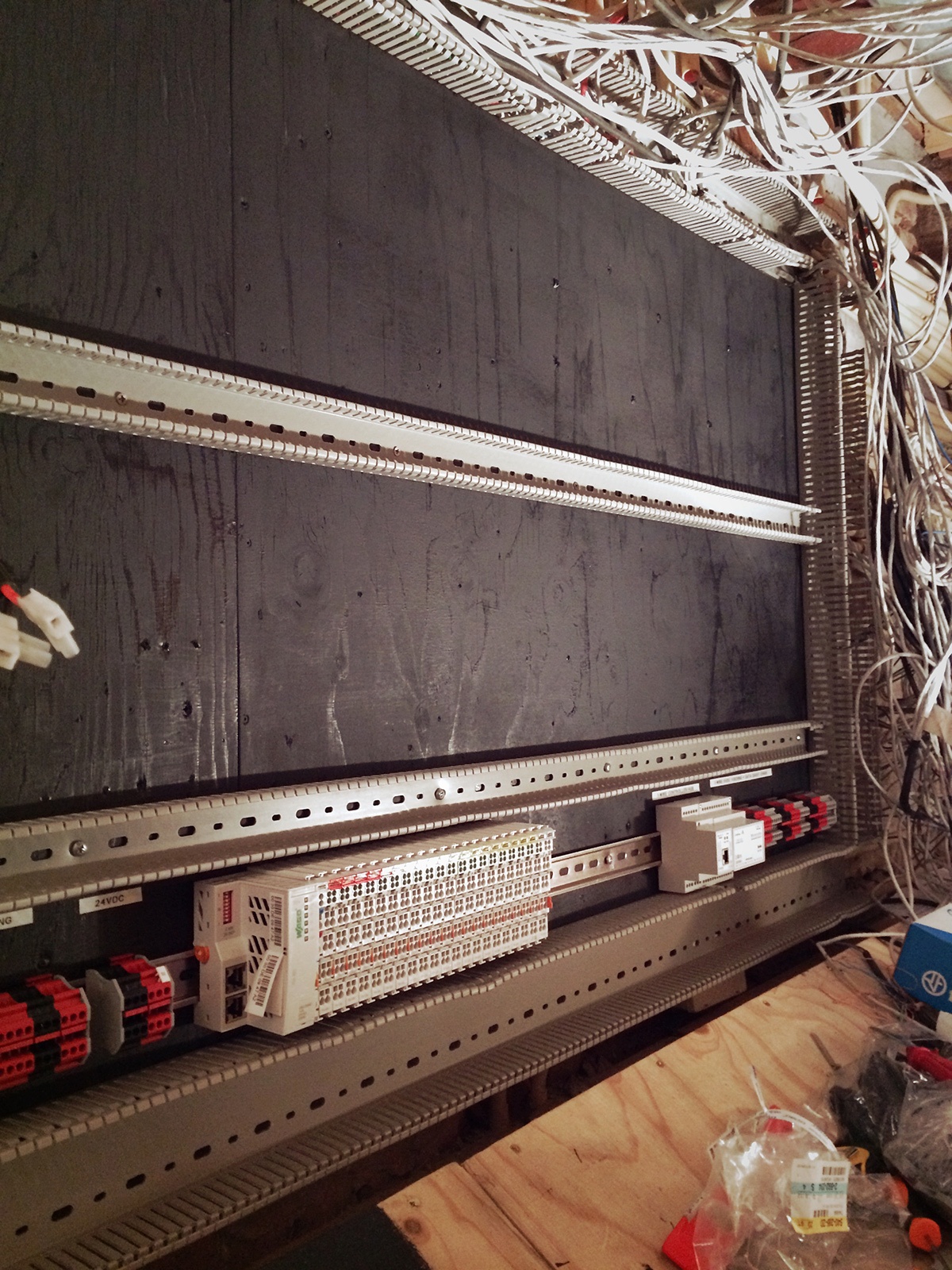

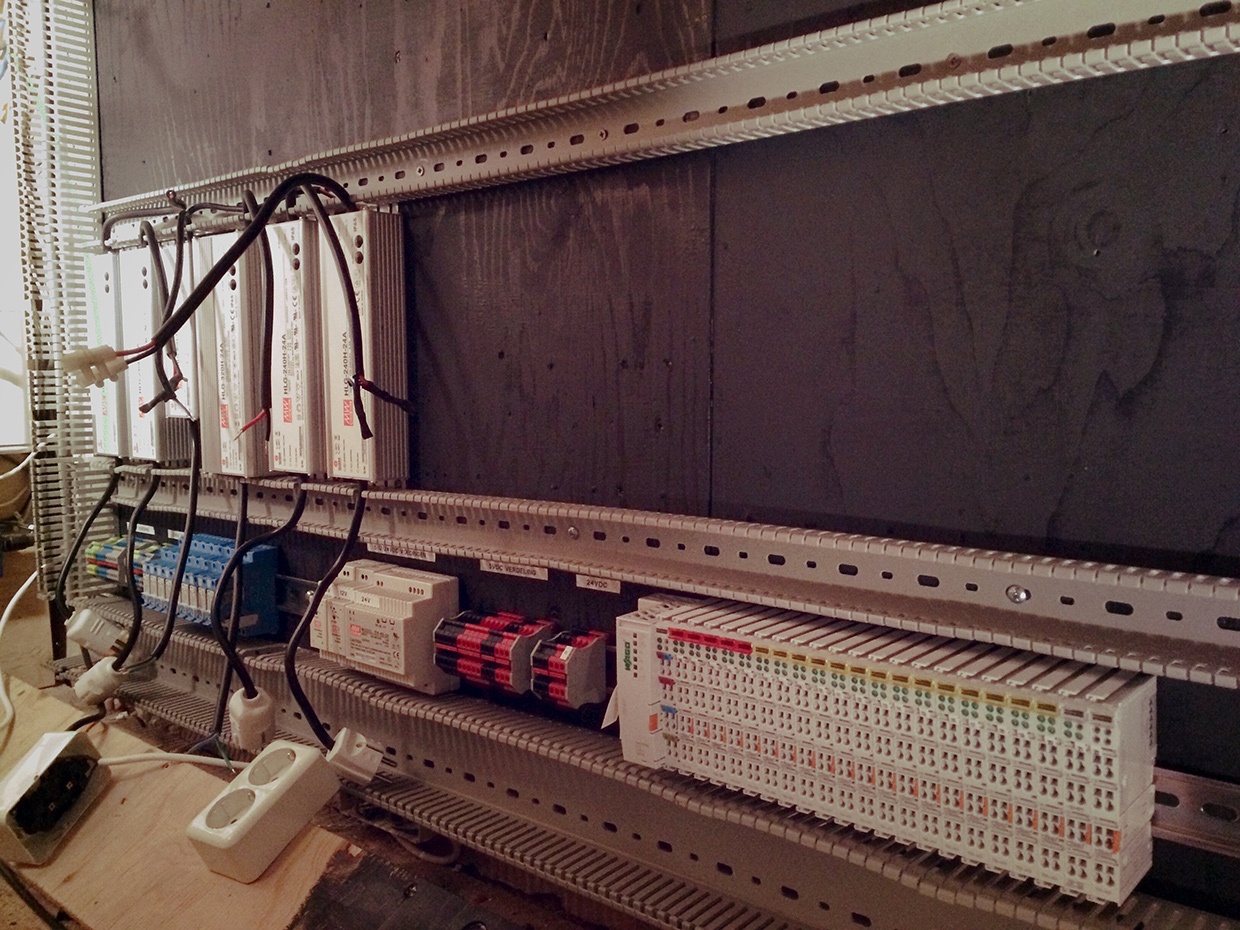

Ik heb dit weekend eindelijk kans gezien om verder te komen met de Wago-plc's. Uiteindelijk heb ik maar een Wago 750-881 starterkit aangeschaft om aan de Wago-versie van Codesys te komen. De starterkit bestaat uit een plankje met een din-rail waarop een 24V-voeding, de veldbuscontroller, twee uitbreidingsklemmen met digitale in- en uitgangen en een tweevoudige schakelaar zijn gemonteerd om wat te kunnen spelen met de plc. Ook wordt er een usb-kabel meegeleverd om o.a. de ethernet settings van de controller te configureren voor als het niet lukt om verbinding te maken met het ding via ethernet (bijv. omdat het ip onbekend is). Helaas werkt die kabel niet op de 750-841 die ik al had liggen.
Na wat prutsen is het gelukt om de status van de digitale in- en uitgangen uit te lezen en om de digitale uitgangen aan te sturen via een modbus/tcp-verbinding tussen de Wago en de domoticaserver waar IP Symcon op draait. Het uitlezen van de status doet IP Symcon door met een bepaalde interval de Wago-controller uit te lezen. Heel efficiënt is dit niet (bij een verandering van de status van een ingang zou het slimmer zijn om de plc een berichtje te laten sturen naar IP Symcon) maar het werkt wel goed. Bij een interval van 200ms komen veranderingen van een 'wipptaster' (geen idee hoe je dat in het Nederlands noemet, ik bedoel een schakelaar die alleen contact maakt zolang je de schakelaar indrukt) altijd wel door.
Met Codesys doe ik vooralsnog niets behalve de juiste configuratie van de uitbreidingsklemmen invoeren. Codesys biedt de keuze uit diverse vage programmeertalen die zijn gedefinieerd in de IEC 61131-3-standaard. Vooralsnog heb ik geen zin om me daar in te verdiepen. Vanuit IP Symcon kan ik de logica eenvoudiger instellen of programmeren via sleur&pleur en php-scripts. Een nadeel hiervan is wel een groter aantal single point of failures. Voor het aansturen van de verlichting heb ik IP Symcon nodig op een Windows-server, de Wago-plc om voedingen te schakelen en Enttec ODE Artnet-interface om de led-drivers aan te sturen via dmx. Als je alles in de plc doet en een dmx-interface direct aan de plc hangt is IP Symcon geen spof meer (maar wel een point of failure wat betreft bediening van de verlichting vanuit de iPhone-app of webinterface van IP Symcon).
Nu dat het werkt ben ik begonnen met het afbreken van mijn bestaande installatie die bestond uit een multiplex plank waarop inbouwdozen met Fibaro double relay schakelactoren waren geplaatst die één of meerdere opbouw-wcd's van spanning voorzagen. Op de opbouw-wcd's waren de voedingen aangesloten. Er werd een allegaartje van voedingen en led-drivers gebruikt die ik het verzameld toen ik aan het experimenten was met rgb-leds.
Schakelbord
Inmiddels weet ik beter wat ik nodig heb en heb ik alle led-drivers vervangen door EldoLED's PowerDrive of Ecodrive voor constant current leds en EldoLED's LinearDrive voor constant voltage leds. De voedingen zijn 24V Mean Well passief gekoelde exemplaren met een vermogen van 240 of 320W. Er zit ook nog een 12V voeding tussen omdat ik ergens een 12V ledstrip heb ingebouwd. De voedingen voor de led-verlichting worden geschakeld via relais zodat de drivers geen energie verbruiken als de verlichting uit is (dwz volledig gedimd). De relais, schroefklemmen voor de stroomverdeling, Wago-plc, 1-Wire controller en hub en de kleinere 5V en 24V voedingen voor permanente voeding van o.a. de plc en bewegingsmelders worden op din-rails gemonteerd en de bekabeling wordt netjes weggewerkt in kabelgoten. Dit gaat overigens nog wel een uitdaging worden.
Het begin is inmiddels gemaakt:
Schakelplank v2 work in progress
Op de onderste rij de 230V stroomverdeling, relais voor o.a. het schakelen van de led-voedingen, 5V/12V/24VDC voedingen, 5V en 24V stroomverdeling, Wago plc en 1-Wire controller+hub en schroefklemmen voor de 1-Wire stroomverdeling en databus. Op de tweede rij de 24VDC voedingen voor de led-verlichting. Daarboven moet nog een rail en kabelgoot komen waar schroefklemmen voor de stroomverdeling naar de led-drivers op komen. Daarboven komt over de hele breedte een rij met de led-drivers. Het vermogen van de voedingen is 20 tot 50 procent ondergedimensioneerd ten opzichte van het maximum vermogen van de leds dat op de voeding is aangesloten. Het werkelijk verbruik van de leds is veel lager dan het maximum vermogen omdat de drie kleuren van de rgb-leds nooit allemaal tegelijkertijd volop meedraaien en omdat sommige powerleds op een lagere stroomsterkte worden aangestuurd dan waarop ze hun maximum vermogen leveren. Zo heb ik minder voedingen nodig en krijgen de voedingen voldoende belasting om efficiënt te presteren.
Mijn inner-Steve vond het nodig om de plank zwart te verven voor een esthetischer resultaat ;) . Hij glanst nog een beetje omdat de verf niet helemaal droog was maar ik verder wilde :) .
De schroefklemmen voor op din-rails kosten een godsvermogen (€ 1,20 per stuk ofzo) maar zijn wel ideaal om voedingskabels aan te sluiten en kabels voor de 1-Wire bus te daisychainen.
Als ik klaar ben met het bovenstaande projectje (gaat nog wel minimaal twee weekenden duren schat ik) ga i verder met het bouwen van schakeldoosjes voor het aansturen van de vloerverwarmingsventielen. Ik heb vijf vloerverwarmingsverdelers in huis met in totaal 52 groepen verdeeld over 19 vertrekken. Bij Conrad heb ik een mooi doosje gevonden waarin een din-rail van 20cm ingebouwd kan worden en die genoeg hoogte biedt voor een Finder-relais. Op de din-rails komt voor elke ruimte op de vloerwarmingsverdeler een relais en een groepje schroefklemmen waarop de thermoelektrische actuatoren worden aangesloten die de ventielen van de vloerverwarming openen en sluiten. Aavankelijk was ik van plan om te schakelen met Fibaro double relay schakelactoren. De kosten hiervan zijn zo'n 30 euro per relais. Een Wago 750-504 viervoudige digitale uitgang haal ik voor 20 euro op eBay en een relais kost een tientje. Totale kosten per te schakelen last 15 euro (weliswaar exclusief bekabeling maar een utp-kabel of 10-20 meter kost ook niet veel). Als je de controller eenmaal hebt is het Wago 750-systeem voor schakelen erg betaalbaar. Voorwaarde is natuurlijk wel dat bedrade aansturing mogelijk is.
