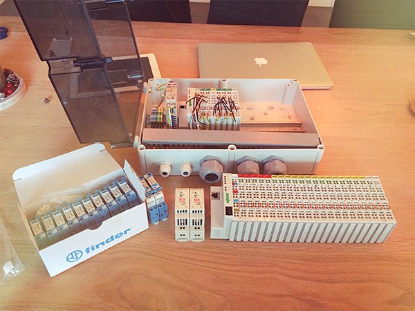

Wago heeft ook mooie relais die gegroepeerd zitten deze komen iets goedkoper uit dan losse relais. Codesys is gratis behalve de simulatie software.

Ik ben wel benieuwd welke din relais jij bedoeld voor 10 euro, ik ben hier nog naar op zoek om een aantal zaken te schakelen via mijn alarm / domotica systeem.
Zie bijvoorbeeld het assortiment van Reichelt (of Conrad en RS Online).

Dat zijn plc ingang relais. Deze kunnen echt niet worden gebruikt om een uitgang te schakelen. Met maar rond de 2A als stroom kan je niet veel schakelen. Normaal relais heb je toch max 10A als je alles volgens het boekje wil doen moeten ze 16a aankunnen. En dan kijk je bent naar schneider met hun itl gama.
Er zitten ook relais tussen die 250 V AC kunnen schakelen tot een stroomsterkte van 16A met een spoel die werkt op 24V DC en een vermogen opneemt van 0,5W. Dat kan hopelijk aangestuurd worden met een 24V DC 0,5A uitgang van een Wago 750-504.

Die spoel is het probleem niet het is je schakelcontacten die 16A aankunnen.

Mijn Wago 750 plc is inmiddels gearriveerd. Het ding ziet er mooi compact uit. Op Marktplaats heb ik nog een tweede set voor weinig gekocht met een Wago 750-842 en vijf dubbele 4-20mA analoge ingangen, compleet met behuizing en din-rail. Bij een andere Marktplaats-aanbieder heb ik voor 30 euro een viervoudige 4-20mA analoge ingang gescoord die op eBay voor veel hogere bedragen wordt aangeboden. Met de analoge ingangen hoop ik onder andere stroom te gaan meten mbv current sensors die 4-20mA output leveren. De tweede plc is voor in de schuur waar ik er onder andere verlichting en ventielen van de tuinberegening mee wil gaan besturen. Er hangt nu nog een stand-alone regencomputer die niet op afstand bediend kan worden. Het is niet handig gebleken om de tuin op vaste tijdstippen (afhankelijk van regenval) te beregenen vanwege auto's die mogelijk op de oprit staan en besproeid worden met oer en andere troep uit het grondwater die je alleen van de lak af krijgt door de auto te laten polijsten. Als ik de tuinberegening integreer in het domoticasysteem kan ik het makkelijk vanaf een willekeurige plek handmatig bedienen.
Wago plc's

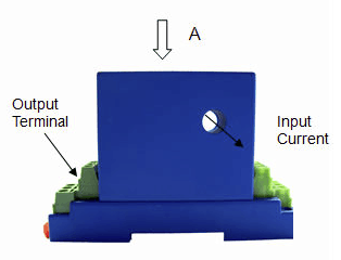

Stroomsensor:
Current sensor

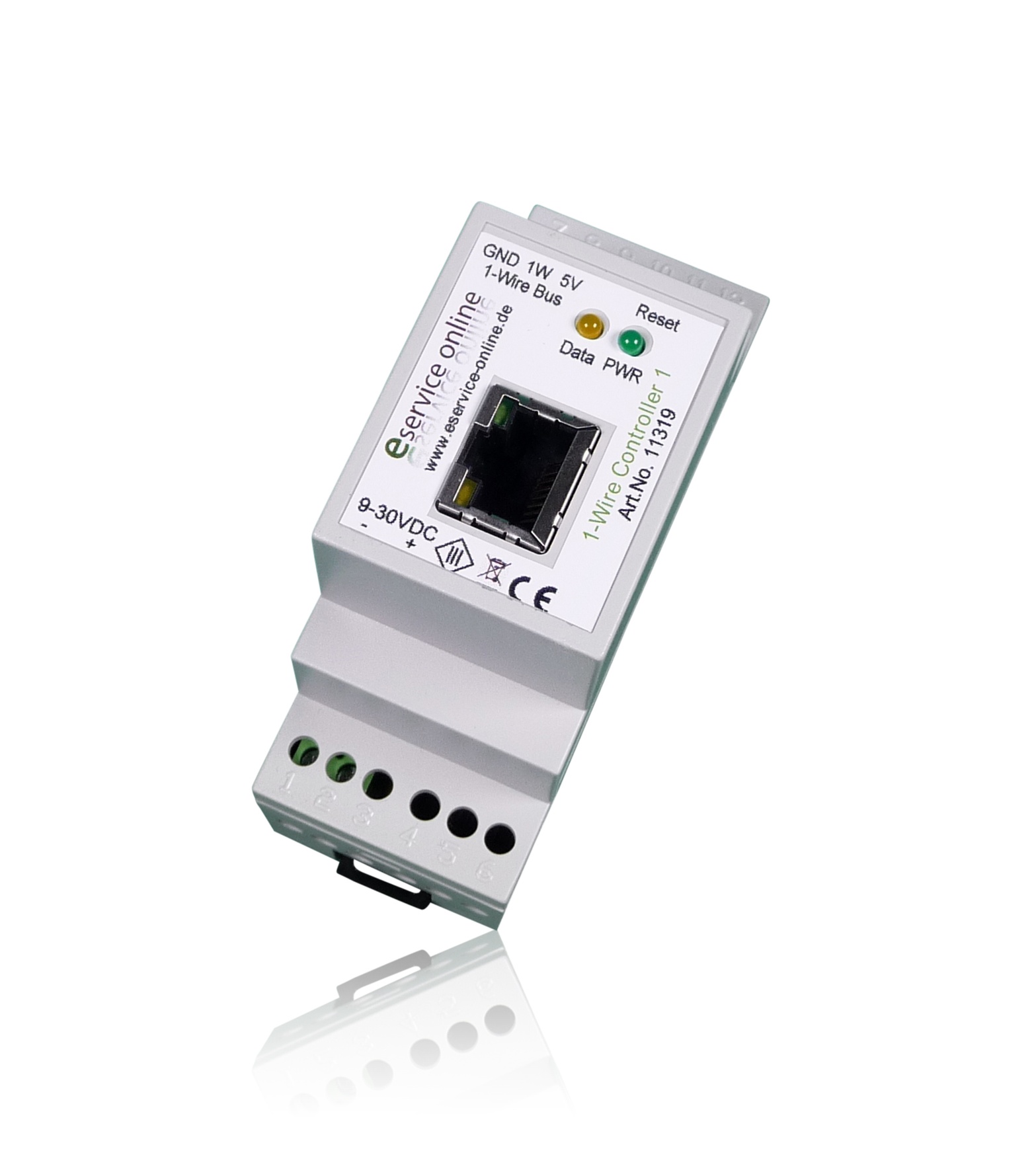

Voor het meten van temperatuur wil ik 1-wire gebruiken met DS18B20-temperatuursensoren die ik in de wandschakelaars wil verbouwen. De temperatuursensoren zijn spotgoedkoop (minder dan 2 euro per stuk). De Wago plc zou hiervoor veel duurder zijn vanwege de kosten van analoge klemmen die aanzienlijk duurder zijn dan de digitale in- en uitgangen. Een 1-Wire ethernet controller van E-Service Online kost 150 euro. Samen met de Aeon Multisensors krijg ik dan temperatuurmeting op alle gewenste plekken die als basis zal dienen voor naregeling van de temperatuur in de vertrekken met behulp van elektrothermische actuatoren op de vloerverwarmingsventielen.
1-wire ethernet controller
Temperatuursensor:
DS18B20 temperatuursensor
Cobaltjeh schreef op vrijdag 26 december 2014 @ 23:41:
Dus mijn keuze is uiteindelijk gevallen op het eNet systeem van Gira, mocht ik ooit nog opnieuw het traject ingaan met een nieuwbouwhuis, dan zal ik waarschijnlijk voor KNX kiezen.
Dat Gira spul ziet er mooi uit. Montage op din-rails oogt ook altijd professioneel en overzichtelijk uit.
Bij z-wave is het niet alleen de software waar het aan schort maar ook de hardware, zie bijvoorbeeld de Fibaro relais die steevast kapot gaan of Chinese meuk met vage instructies en procedures om apparaten te excluden of includen. Hier ligt ook een taak voor de Z-Wave Alliance om ervoor te zorgen dat apparaten op een consistente manier functioneren. Het protocol en de z-wave chips zelf zijn volgens mij wel betrouwbaar genoeg voor gebruik in niet-commerciële toepassingen.
