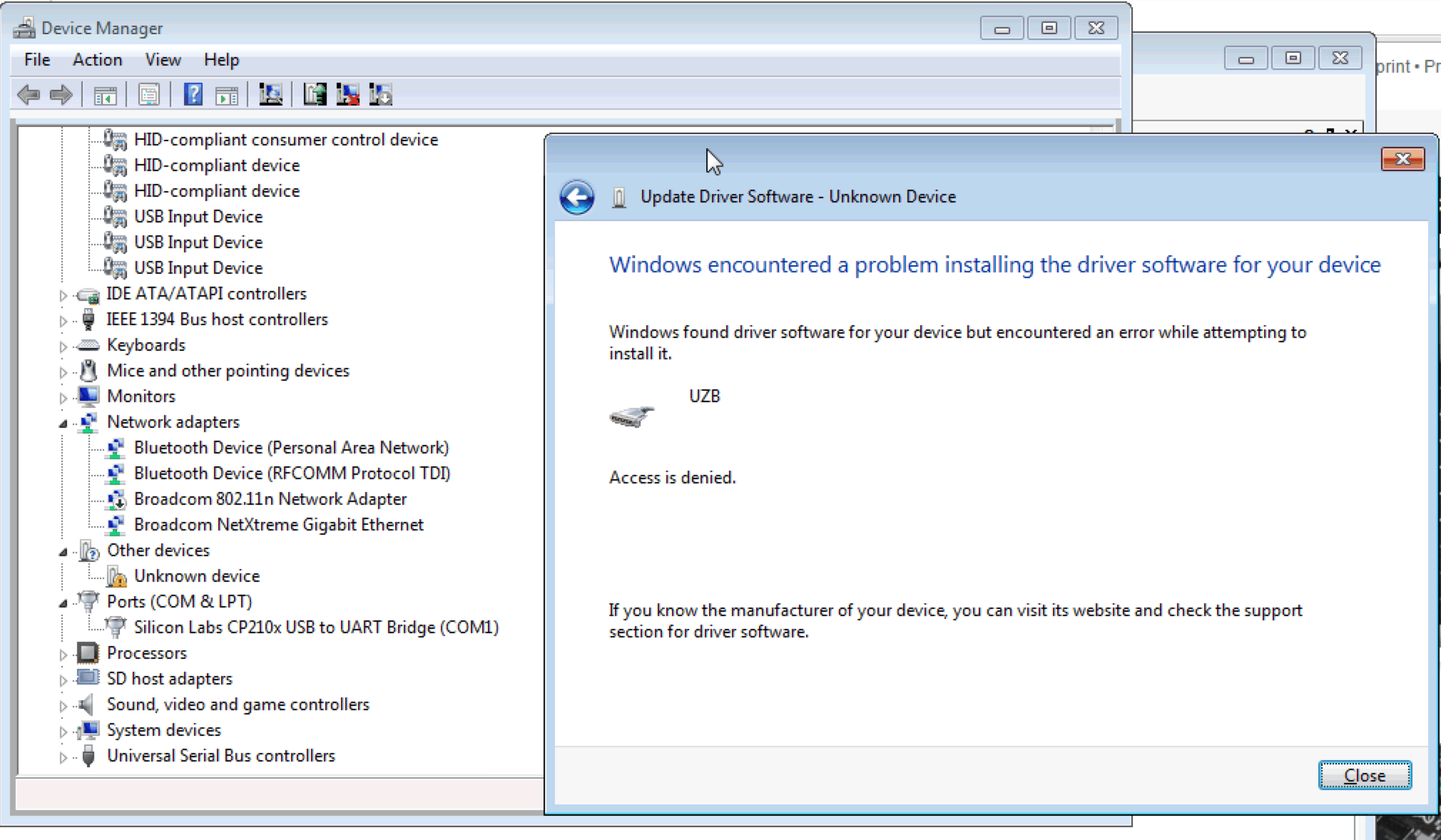

Heeft iemand ervaring met de UZB1 z-wave stick van Zwave.me? Ik heb er twee besteld bij domotica-shop.nl. Ze zouden Z-Wave Plus moeten ondersteunen. Als ik de sticks in mijn server stop (een Mac Mini 2012 met Windows 7) dan herkent Windows ze niet. Pogingen de driver te installeren stranden met een melding 'access is denied'?
UZB werkt niet

Even geprobeerd op kantoor waar de UZB1 ook niet werkt op een Windows 7-systeem. Onder Windows 8.1 werkt hij wel. Tijd dus om eens te upgraden naar Windows 8.1.

Femme schreef op maandag 01 december 2014 @ 15:21:
Hallo Femme, dank voor deze info, er waren eerder wel drivers voor 7 beschikbaar.
Draai je 8.1. met parallel op de MAC?

Dshop schreef op maandag 01 december 2014 @ 16:20:
Ik draai Windows 7 native op de Mac Mini, dus geen virtualisatie. Windows 8/8.1 had ik aan me voorbij laten gaan omdat ik het voor een domotica server niet zo boeiend vond. Op kantoor kreeg ik met een Windows 7 machine dezelfde foutmelding als thuis.
  • Dshop
  • Laatst online: 29-10-2021
Femme schreef op maandag 01 december 2014 @ 18:35:
Hallo Femme,
Een helder antwoord dank je.
wil je dat ik voor je op zoek ga naar een oplossing voor W7 of loopt nu alles naar wens.

Dshop schreef op woensdag 03 december 2014 @ 17:51:
Hallo Femme,
Ik heb op de website van Zwave.me al melding gemaakt van het probleem. Ik ga er zelf niet op wachten en hoop het probleem op te kunnen lossen door te upgraden naar Windows 8.1.

Ik ben afgelopen weekend maar eens verder gegaan met knutselen aan mijn domoticasysteem dat nog steeds half afgebouwd in een soort proof of concept modus draait. Een paar weken geleden had ik bij Domotica Shop twee Zwave.me UZB Z-wave Plus usb controllers gekocht. Aangezien mijn systeem nog in de steigers staat vond ik het wel verstandig om meteen de stap te zetten naar Z-wave Plus in verband met voordelen zoals een beter bereik. Later de controller vervangen kost alleen maar meer tijd.
Vanwege een brandmuur in het huis die het draadloze bereik nogal beperkt gebruik ik twee controllers aan elke zijde van die muur. Na het upgraden van Windows 7 naar Windows 8 (en daarna 8.1) kon ik de Zwave.me ZME controllers in IP Symcon gebruiken (de driver werkt niet onder Windows 7). De controllers gedragen zich verder gewoon als standaard z-wave usb controllers.
Daarna alle Aeon multisensors geexclude op de Aeon Z-stick die ik al had en geinclude op de Zwave.me ZME stick. IP Symcon blijk native ondersteuning voor de Aeon multisensors gekregen te hebben. Deze werken nu out of de box en lijken ook betrouwbaarder. Tot nu geven ze braaf hun metingen elke minuut door.
Vervolgens een Aeon Heavy Duty Switch toegevoegd die gebruikt wordt om infraroodpanelen met een totaal vermogen van 1500 W te schakelen. Het schakelen werkt goed. Of de updates over het energieverbruik en de temperatuur goed doorkomen is me nog niet helemaal duidelijk. De meting van het verbruik was na verwachting (ca 1485 Watt). Het relais is tamelijk luidruchtig bij het schakelen maar geeft wel de indruk dat hij robuust is.
Een hele tijd terug had ik bij Domotica Shop een batterijgevoede deurbel gekocht. Het includen van de deurbelknop ging met enige moeite. Een enkel muurtje leek het bereik al terminaal te beperken. Ik kreeg het ook niet voor elkaar om een statusverandering uit de druk op de deurbelknop. Na een tijdje klooien heb ik dit product maar opgegegeven.
Vergelijkbare problemen had ik met een viervoudige binaire sensor van Merten. Het includen werkte nogal vaag. Drie keer contact maken in 1,5 seconde zou ‘m in includemodus moeten zetten, dat bleek echter minder eenvoudig dan het lijkt. Er zijn helaas veel Z-wave devices die nodeloos ingewikkelde include- en exclude procedures hebben. Het makkelijkste is een apparaat waar gewoon een knopje op zit dat je één keer moet indrukken om te includen of excluden. Na wat geklungel had ik de sensor aangemeld maar vervolgens bleek het nagenoeg onmogelijk om het ding in een wakkere modus te krijgen om associations in te stellen. Ik wilde de binaire sensors gebruiken in inbouwschakelaars achter wandschakelaars maar als het zoveel gedoe is om een apparaat aan de gang te krijgen heeft dat geen zin voor mij.
Gelukkig was mijn installateur voldoende wantrouwend over draadloze domotica om naar alle wandschakelaars een loze leiding aan te leggen. Ik ga nu maar KNX gebruiken. Dit hoeft ook niet duurder te zijn dan Z-wave als je de KNX-interface en software toch al hebt. Een MDT 16-voudige binaire sensor kost 240 euro. Acht stuks binaire sensors van Fibaro (niet-batterij gevoed) zijn bij elkaar 320 euro. Nu denk ik wel dat binaire sensors met een vaste stroomvoorziening betrouwbaar zullen werken maar als je toch zwakstroom moet aanleggen naar een wandschakelaar (de Fibaro sensor werkt geloof ik op 9V) kun je net zo goed het schakelen bedraad doen.
In het weekend heb ik ook nog even een ETS5 trainingscertificaatje (stelt weinig voor maar je leert meteen de KNX basics) gehaald voor een korting van 140 euro op de ETS5 Lite licentie. Hopelijk krijg ik binnenkort mijn dongle zodat ik in de kerstvakantie eindelijk eens met KNX aan de slag kan gaan. Ik schakel zo’n 90 procent van de verlichting in mijn huis vanuit een centrale ruimte en het idee is nu om het schakelen van voedingen met KNX schakelactoren te doen alsmede een deel van het dimmen van gloeilampen. De verlichting bestaat voornamelijk uit leds (led-strips en power-leds) waarvan de voeding via KNX wordt geschakeld en de kleur en helderheid via DMX. Daarnaast heb ik nog Z-wave voor onder andere sensoren (Aeon Multisensor) en schakelactoren of dimmers die noodzakelijkerwijs draadloos zijn omdat ik er geen schakeldraad naartoe kan leggen.
Als ik dat op de rit heb kan ik verder met het schrijven van de php-scripts om de verlichting en verwarming aan te sturen.

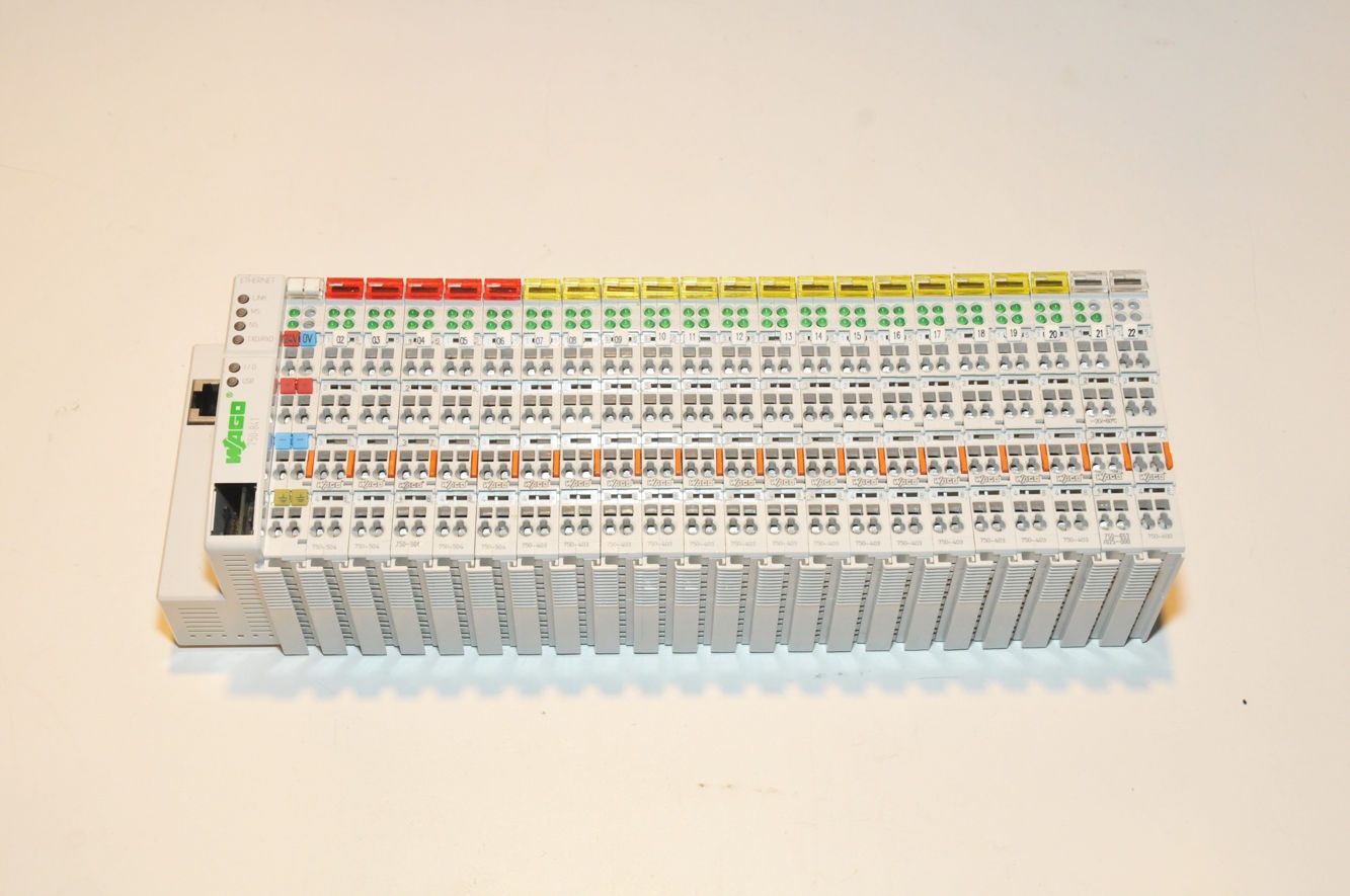

Ik heb op eBay een complete kit gekocht met een 750-841 plc, 5x 4-voudige digitale uitgangen, 14x 4-voudige digitale ingangen en een eindmodule.
Wat heb ik nog meer nodig om hier mee aan de slag te gaan bijv. een voeding en materiaal om kabels aan te sluiten?
Wago plc's
  • Stijnb_
  • Laatst online: 18-11 11:30
Een 24v voeding en je kan beginnen.

Voor het programmeren heb je Codesys nodig, die software is gratis. Om apparaten te kunnen schakelen heb je losse relais nodig maar die zijn niet duur (ca. 10 euro per stuk). Alles kan gemonteerd worden op din-rails voor een nette installatie.
