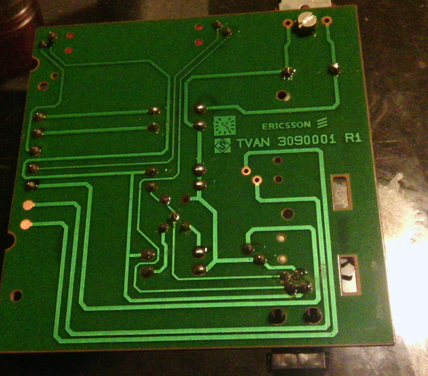

Ik heb een interessant ´probleempje´: graag zou ik mijn deurbel koppelen aan domotica middels z-wave.
Complicatie hierbij is echter dat er gebruik gemaakt wordt van een deur-intercom installatie van Ericsson waarbij helaas heel weinig info te vinden is. Het is een model met verschillende tonen voor gemeenschappelijke voordeur en eigen voordeur.
Voor zover ik na kan gaan is er een std voor een 5-pins aansluiting in een dergelijke installatie alleen kan ik verder weinig info vinden over deze std.
Ben er inmiddels wel achter dat er 2 pinnen verantwoordelijk zijn voor het bel-signaal en mijn vraag is dan ook of het mogelijk is om de FGBS van fibaro met deze 2 te verbinden om zo een belsignaal op te pikken en acties op uit te voeren?
Iemand enige ervaring met deze sensor en wat voor signaal deze daadwerkelijk accepteert?

Hoi Loekie
het is belangrijk om te weten of je deurbel een contact schakelt dat spanningsloos is.
Kan je dat meten met een universeel meter?
het mooiste zou zijn als het een soort relais contact is, dan schijn je dit aan te kunnen sluiten op:
https://shop.ihome.eu/product_info.php?products_id=47
de fibaro wordt ook gebruikt, maar geeft op het Vera systeem wel wat uitdaging, maar het schijnt te werken.
dat kan je lezen op:
http://forum.micasaverde.com/index.php/topic,11145.msg98012.html#msg98012
zelf zou ik kiezen voor de eerste optie, als je deurbel een spanningvrij contact schakelt

Over dit intercom, is het er 1 met beeld en audio of alleen audio.
Daarnaast is de kans groot dat het een bus signaal is en dat je binnenpost is ingeleerd. Nou kun je afhankelelijk van de situatie wel de drukker die afvangen door die FGBS er tussen te zetten en zo ook gelijk via het eigen relais weer door laten geven aan de intercom. Toegang tot de buitenpost is dan wel vereist. En een 12V voeding dient dan aanwezig te zijn. Denk alleen niet dat de VVE daar voor te porren is.
De drukker die bij je voordeur zit is daar in tegen wel makkelijker naar z-wave om te zetten.
Dat kan dmv die FGBS of een echte Z-wave deurbel, met de laatste optie heb je 2 'bellen' naast elkaar draaien.
Maar vertel anders eerst eens wat je wilt bereiken, wil je een notificatie krijgen of ook deur aansturen etc
PS post eens een foto dan kan ik al aardig oordelen hoe het werkt, heb zelf al diverse intercom installatie geserviced/ geïnstalleerd.

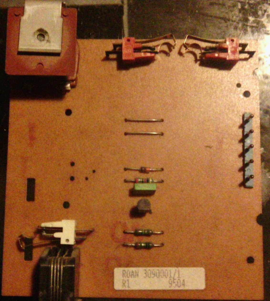

  • Loekie
  • Laatst online: 02-10 15:39
Heb idd geen toegang tot de buitenpost en het is intercom zonder beeld.
Idee is om notifications te krijgen bij aanbellen beneden en eigen deur en bij voorkeur ook nog onderscheid tussen beiden.
Hier de ene zijde:
intercom
Aan de rechterzijde de 5-pins aansluiting.
Linksboven de buzzer unit, rechtsboven de unit die contact maakt zodra je de hoorn opneemt en linksonder de aansluiting van de hoorn met daarboven de schakelaar voor openen van de algemene deur.
En de andere:
intercom
Voor zover ik de baantjes kan volgen zijn er 2 voor de buzzer, 2 voor het geluid en 1 voor openen deur, maar ik ben niet direct een EL-er.
specs
