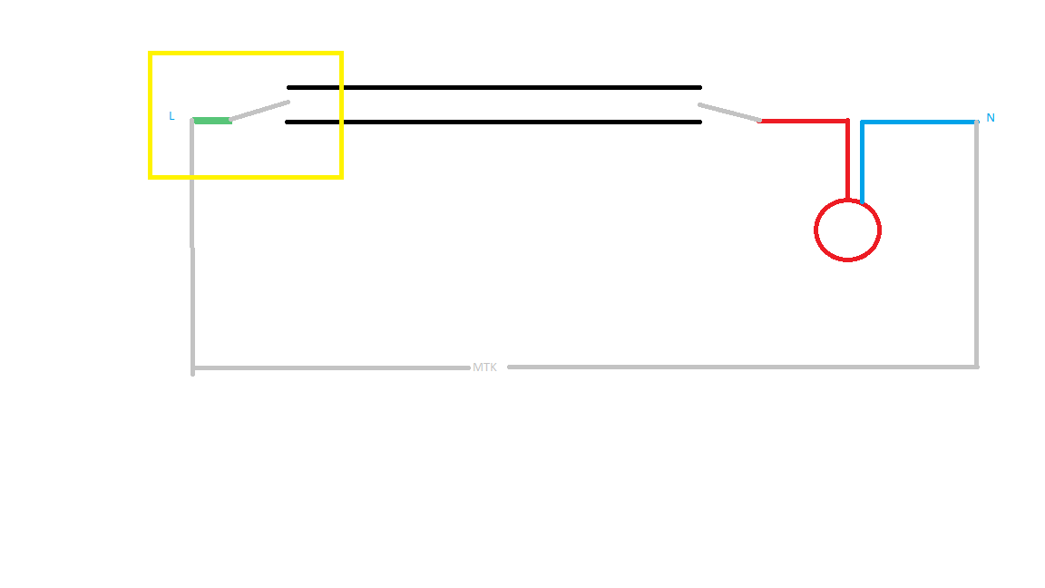

Wat ik bedoelde met die schakelaar is het volgende:
optie 1: Zwave.me dimmer set voor everlux (wit) of buschjager (creme) en die kun je gewoon in je wandcontactdoos zetten.
optie 2: Fibaro dimmer in de doos bouwen en een pulsschakelaar ervoor die de fibaro aanstuurt.
Bij de laatste optie kun je zelf een pulsdrukker uitkiezen (die bijvoorbeeld al in je huis gebruikt wordt zodat alles bij elkaar past).
Ik heb een fibaro dimmer bij een BuschJager pulsdrukker en dat is best een stevige drukschakelaar waardoor je echt kwaliteit aan je vingers hebt (gevoel maar toch).
Ik heb ook die zwave.me busch jager dimmer set maar die voelt toch minder sterk (lichte aanraking is genoeg).
Dit zijn echt alleen maar gevoelskwesties tot nu toe en beide werken nog prima hier.
al moet ik wel zeggen dat in meervoudige ramen die buschjaeger sets een hel zijn om in te bouwen, gelukkig is dit maar eenmalig;)

Wellicht wat meer ontopic, ik heb in de slaapkamer een wisselschakelaar waar ik een fibaro-inbouwmodule voor wil gebruiken. Die kan maar op 1 plek wegens weinig ruimte en geen aansluitingen centraal-doos anders dan licht aansluiting en geen ruimte bij 2e schakelaar. Omdat het maar op een plek kan, wil ik vragen hoe en of ik de FGD211 daar kan plaatsen?
Een schets van de situatie:
Schakeling slaapkamer
In het geel ge-arceerd kan ik de module plaatsen, vraag is echter welke aansluitingen ik kan gebruiken want blijk maar 1 output op de module te hebben.
[ Voor 6% gewijzigd door Loekie op 03-01-2013 17:40 ]

de 211 is een dimmer he, geen schakelaar, even dat je het weet..
kun je nog 2 extra draden trekken in de verbinding waar je nu 2 zwarte hebt lopen?
dan kun je hem daar doen.
Hoe heb jij het plaatje ingevoegd?
Bekijk het plaatje even in de manual onderin bij bijlage bij http://www.wirelesswonen....immer-%28Max-500W%29.html en dan bij fig 1 de double switch uitvoering (2 draads).
Een andere oplossing heb ik even zo 1-2-3 niet... je kunt niets meer in je plafonddoos kwijt?
Deze signature is om volstrekt onduidelijke redenen verwijderd. PVOutput

Loekie schreef op donderdag 03 januari 2013 @ 17:35:
Heb de search ff voor je aangeslingerd omdat je vraag hier al vaker is voorbij gekomen.
De draden die je parallel over je 0 en S1 contact zet mogen heel erg dun zijn omdat hier geen fase overheen loopt (we hebben het dan over de FGD (dimmer) bij de FGS (relay switch) is dit wel het geval dus dan moet je met 1.5mm2 draad werken.)
Taal fouten inbegrepen ;)

DRuw schreef op donderdag 03 januari 2013 @ 17:49:
Ik weet dat de FGD een dimmer is, echter ook de enige module die je in 2-wire setup kunt gebruiken en met parameters zich als switch kan laten gedragen.
Hoe bedoel je nog 2 extra draden trekken? En waar naar toe exact?
Foto-album tweakers, hoef je niet moeilijk te doen en kun je direct GOT-code kopieren.
Plafond-doos zit al behoorlijk vol met een shitload aan lasdoppen/klemmen, ook komt daar alleen de draad van de schakelaar op binnen die vanaf de schakelaar rechtsboven komt.
Weet al wel dat ik bij een eigen huis overal 3-wire ga laten leggen.
@The-Source: Die had ik ook al gebruikt, wordt daar helaas niets wijzer van. Voorbeelden hier gaan uit van een FGS ipv FGD, elders wordt juist de FGD gebruikt voor dit type schakeling.
[ Voor 9% gewijzigd door Loekie op 03-01-2013 18:20 ]

Als je pulsdrukkers hebt is het relatief simpel en kun je met 1 extra draad de boel regelen zo te zien.
Het zou volgens mij ook kunnen met bi-stabiele schakelaars (en dan functie 13 aanpassen) maar ik weet niet zeker of dat goed werkt. hoe dan ook moet je wel beide schakelaars hetzelfde type zijn (beide mono of bi-stabiel)
Ik heb je plaatje aangepast maar als jij nou ff laat weten hoe ik hem plaatsen kan....?
Afbeeldingslocatie: http://www.plaatjesdump.nl/upload/872d1199d1753a99fca059fbb4c40148.png
edit, hehe, google is my friend...
Ik heb jou plaatje even zwaar verpest met mijn paintskills maar dit zou moeten lukken met 1 extra draad(je!)
Edit 2: for future reference even een mooiere gemaakt in pain(t):
Afbeeldingslocatie: http://www.plaatjesdump.nl/upload/50904d0bab014827c0b30c158fa93a7e.jpg
fase (+) moet je dikke draad zijn, de schakelaars kun je dunnetjes voor gebruiken dus (goede tip Source!)
[ Voor 58% gewijzigd door DRuw op 03-01-2013 19:13 ]

Helder, dat zou ook werken als ik iets kon plaatsen bij schakelaar rechtsboven in de afbeelding, helaas is dat de enige inbouwschakelaar(tov opbouwschakelaars) in de woning. Ik heb toch maar even de centraaldoos opengehaald en toch meer ruimte dan verwacht(gekrulde draad lijkt veel meer ruimte in te nemen + diepste centraaldoos in woning, you gotta love woningbouw huizen... :S) en heb daar beschikking over Live, Neutral, schakeldraad vanaf switch.
Mis ik alleen nog wel de 2e draad van de switch, maar die wordt al gevoed(wat normaal door SX gedaan wordt). Voor zover ik na kan gaan moet de module dan werken.
