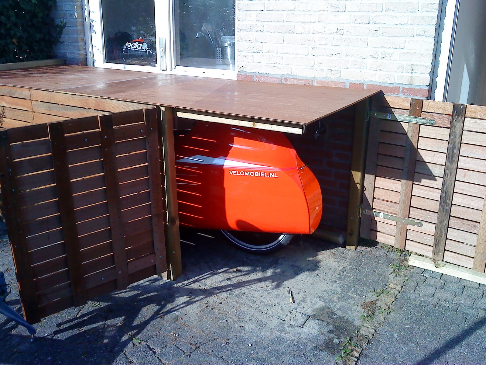

  • djwice
koektrommeltje schreef op maandag 14 mei 2018 @ 00:14:
Weet niet of het een blijvertje gaat worden, zit nog steeds met een stalling. Die zal dus op de openbare weg komen te staan.
Je kunt wellicht iets als dit maken :Y
Afbeeldingslocatie: https://1.bp.blogspot.com/_ZE7gUWB53Vg/TMBxUAB2p8I/AAAAAAAAAaA/Zt07rfEpG2M/s1600/DSC00382.JPG
Mijn LEGO MOC's met PDF bouwinstructies en stop-motion animaties vind je op https://rebrickable.com/users/BrickDesignerNL/mocs/

Op de openbare weg? Denk niet dat de gemeente dat leuk vind. En op het parkeerterreintje hierachter (achter het cafe en de cateraar) zal dat ook niet echt gewaardeerd worden. Tenzij.. ik het vraag en dr toestemming voor krijg. Maar ik verwacht niet dat ze dat zullen doen. Moet nu ook nog gaan bedenken waar ik 'm zal neerzetten :/
Verkoop 'm weer waarschijnlijk rap verder, vanwege die stalling dus. Als ik een tuin had gehad, had ik 'm langere tijd gereden. Nu ishet meer gewoon uitproberen hoe het rijdt en of het bevalt.
