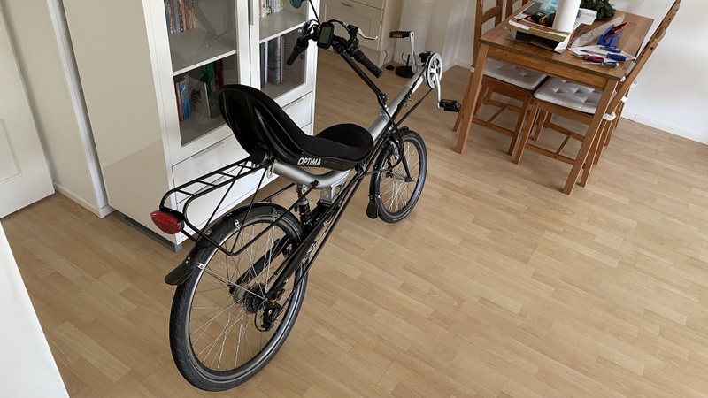

  • Metro2002
  • Laatst online: 09-11 13:08
Metro2002
Memento mori
Dit topic gaat ook niet echt hard meer :P
Heb een aantal jaar zonder ligfiets gedaan maar sinds gisteren ben ik weer de trotse bezitter van een ligfiets.
Zelfs hetzelfde type als ik waar ik zo'n 20 jaar geleden op begonnen ben, een optima dingo.
Afbeeldingslocatie: https://tweakers.net/i/NsDBC142l4xzfgh-RZzqCx1RD2Y=/800x/filters:strip_icc():strip_exif()/f/image/fNEurjDuc8xzCIewYviVcMND.jpg?f=fotoalbum_large
Fiets is in behoorlijk goed staat , moeten nog wel wat kleine dingen aan gebeuren zoals nieuwe pedalen (zijn nu spd pedalen geloof ik) en die ouwelullen spiegels moeten worden vervangen door wat fraaiers. Ook het stuur wil ik denk ik voor een zwart exemplaar vervangen. Heb er nog een liggen dus moet nog even kijken of die past. Technisch is ie best in orde. Wel even kijken hoe de versnellingsverhoudingen zijn want volgens mij zit er niet echt een heel licht verzet op dus moet even zien of we daar fatsoenlijk de beneluxtunnel en andere klimmetjes mee opkomen :P
Zat met een schuin oog ook wel weer naar een velomobiel te kijken maar daar heb ik gewoon echt geen plek voor helaas.
Wel viel me het vreselijk lage aanbod van ligfietsen op marktplaats op en zag dat er ook een aantal fabrikanten op de fles is (oa M5 en Nazca) , best jammer om te zien, denk dat de populariteit van ebikes de ligfiets behoorlijk heeft verdrongen. :/

Zo, heb de ligfiets even aangepakt, de oubollige spiegeltjes vervangen door iets fraaiers, achterlichtje op de bagagedrager gemonteerd, hoofdsteun verwijderd, de SPD klikpedalen vervangen voor normale pedalen, stickers verwijderd, schoongemaakt, ketting en alles wat moet bewegen gesmeerd en alles wat niet moet bewegen goed vastgezet, banden weer op spanning gebracht, remmen ed goed afgesteld en ipv de vieze afgekloven fietstas die erbij zat een nieuwe pakaf fietstas gekocht die ik eenvoudig op elke fiets kan zetten en tevens kan dienen als rugzak.
Fiets was dus weer helemaal klaar voor gebruik, wil ik er vanochtend mee naar mijn werk en ben net 2 kilometer onderweg.... voorband plat. De enige lekke banden die ik op mijn fietsen heb gehad zijn áltijd op ligfietsen geweest dus dit was bijna een nostalgische trip, ik weet niet wat dat is maargoed :P heb maar 2 nieuwe binnenbandjes besteld. Hopelijk van het weekend eindelijk fietsen.
Afbeeldingslocatie: https://tweakers.net/i/uzCITYLzYcP7lTEjsoTrtz7Yugs=/800x/filters:strip_icc():strip_exif()/f/image/NS74sJtgOLbvqTv2aFkt6kyG.jpg?f=fotoalbum_large

Bij een fiets die lang heeft stilgestaan zijn vrijwel zeker de buitenbanden verdroogd, grote kans op lekke banden.
  • Metro2002
Metro2002
Memento mori
v-mann schreef op donderdag 28 december 2023 @ 12:42:
Hij was al zacht toen ik hem ophaalde en de buitenbanden zien er nog goed uit, niet uitgedroogd ofzo. Wel was naar mijn idee het ventiel niet helemaal fit meer en zal uiteraard wel even controleren of er geen scherpe dingen in de buitenband zitten :P
  • Bicky
  • Laatst online: 07:42
Ik zweer net bij klikpedalen bij een ligfiets.
Kunnen je voeten lekker blijven hangen en geen risico om bij een put in de weg van je pedalen te glijden.
Je hebt ook klikpedalen met aan 1 zijde kliksysteem en de andere zijde voor gewone schoenen zodat je zelf kan kiezen.
anders een mooie fiets, geniet ervan

Heb uiteindelijk de binnenband verwisseld voor een nieuwe en omdat de wangen van de buitenband (continental contact) nogal soepel zijn ze op de maximale 5 bar gezet. Tijdens een proefrit gisteren leek het wel of hij weer lek was maar de band lag er denk ik niet helemaal goed op of er is iets met die band aan de hand want hij was niet helemaal rond. Alles nog een keer losgehaald en met heel veel moeite heb ik de 'onrondheid' voor 95% uit de band gekregen maar helemaal perfect gaat het niet worden, denk dat het ook tijd is voor een nieuwe buitenband. Had al gelezen dat deze band ook een behoorlijk hoge rolweerstand heeft en er zitten voor en achter verschillende banden op dus waarschijnlijk vervang ik ze allebei.
Iemand nog suggesties voor redelijk lekbestendige maar toch lichtlopende buitenbanden in de maat 406 en 559 (20 en 26 inch)? Zit nu 37-406 voor en 47-559 achter op. Achter vindi ik qua breedte prima maar voor mag het breder of smaller, maar net wat goed is. Velgbedbreedte voor is 19mm (tegen de 20 aan) en tot 50 breed zou geen punt moeten zijn.
Had vroeger vaak schwalbe marathon+ maar dat staat me bij als een héél stugge band maar wel enorm lekbestendig. Andere optie is de continentel contact urban die veel lichter schijnt te lopen maar qua lekbestendigheid weet ik niet hoe goed deze zijn. Meer suggesties uiteraard welkom.
En misschien een long shot maar weet iemand de draaicircel van de quatrovelo en heeft er al iemand ervaringen met de snoek velomobiel? (ja het velomobielvirus heeft me ook alweer een beetje te pakken :P )

Gisteren nog wat laatste afstellingen gedaan, kan nu ook alle versnellingen gebruiken. Kwam er na een uur knoeien achter dat er een ring van de achteras aan de verkeerde kant is gemonteerd zodat de achtercassette te ver naar buiten stond... vandaar dat de stelschroeven van de derailleur helemaal in en uitgedraaid waren en hij nóg niet het hele bereik had. Nu doet alles het zoals het hoort.
Vanmorgen dan ook de 25km naar mijn werk erop gefietst en oef dat was weer even wennen! Duidelijk dat mijn spieren weer moeten wennen aan deze positie. Een uur en tien minuten over gedaan dus 21,4km/u gemiddeld. Windkracht 6 vol tegen hielp natuurlijk ook niet mee maar toch.
Ook is de afstelling op mijn lengte nog niet ideaal, zakte telkens wat onderuit waardoor mijn schouders een beetje pijn gingen doen dus ik denk dat de trapasbuis nog wat verder in moet en het zitje wellicht wat platter. Ga beginnen bij de trapasbuis, 1 ding tegelijk.

Zo net door de storm terug naar huis gefietst en moest af en toe echt even oppassen dat ik niet van de weg af waaide :P Volle bak wind tegen voor het grootste deel dus gemiddelde snelheid slechts 20km/u over 24km met een topsnelheid op het vlakke van 37km/u, windje mee :P. Merk wel echt dat mijn benen weer heel erg aan de houding moeten wennen, vooral met klimmen merk ik dat (beneluxtunnel, spijkenisserbrug etc). Gelukkig zitten er meer dan genoeg versnellingen op, goed voor alles tussen de 10km/u en > 40km/u
Waaide nog bijna om bij het verkeerslicht vlakbij mijn huis, het stormt hier echt stevig!
Ik moet wel echt heel snel wat aan het zitkussen doen, hij is nu veel te dun dus mijn schouders hangen de hele tijd op de harde schaal wat zorgt voor pijnlijke schouderbladen.
Verder fietst de fiets nu wel echt perfect, alles doet het goed en alles loopt soepel, zoals het moet dus. Toch altijd fijn als je eer van je werk hebt want stiekem moest er toch nog best een hoop aan de fiets gebeuren maarja, ik heb er ook niet echt de hoofdprijs voor betaald.
In het zitkussen (geen ventisit) zit open zwart schuim maarre.. hoe heet dat? Of wat kan ik als alternatief gebruiken om het kussen wat dikker te maken?
Edit: Heb bij de bouwmarkt van dat grijze noppen schuimmat gekocht wat normaal voor geluidsisolatie dient. Op maat geknipt en dat onder de bestaande zwarte schuimmat erbij geschoven (zodat er nog wat ventilatie overblijft op mijn rug) en met de noppen naar boven (wederom: voor de ventilatie)
Het is nu een flink dik en comfortabel matje geworden, zo'n 2,5 keer zo dik als voorheen, dat zwarte schuim wat erin zat was echt behoorlijk dun. Nu een lekker zacht matras :P
Heb ook de zitschaal op zijn meest liggende positie gelegd (stond ie al bijna maar nu helemaal), heb nu het idee dat alles nog net wat beter ondersteund wordt en er minder drukpunten zijn.
Tevens van het stuur nog een klein beetje de handvatten naar voren gericht zodat mijn handen wat makkelijker eraan kunnen 'hangen' , kreeg een beetje last van mijn bovenarmen omdat mijn handen langzaam naar beneden gleden en ik ongemerkt mijn armspieren constant gebruikte om mijn handen op het stuur te houden.
Het is nu een beetje finetunen tot ik de optima(le) zithouding heb maar volgens mij moet ik zo een heel eind komen qua comfort 8)

  • iTmen79
  • Laatst online: 11:23
Leuk om te lezen dat je zoveel plezier hebt van je ligfiets!
Mijn flevobike heeft (nog) geen spatborden maar jou verhaal geeft me zin om er snel spatbordje op te zetten zodat ik er ook met dit snert weer op kan fietsen.
  • Tomino
  • Laatst online: 18:43
Dank voor het delen van je ervaringen! Op de foto lijkt het als of je stuur érg hoog staat. Is dat optisch bedrog? Als het fijn fietst dan heb ik niks gezegd, maar ik ben gewend het stuur vrij dicht bij mijn buik te hebben en minder "zwevende handen" te hebben :) (Challenge Fujin/Furai)
  • Metro2002
Metro2002
Memento mori
Tomino schreef op woensdag 3 januari 2024 @ 08:18:
Hij staat redelijk hoog inderdaad maar hij kan (helaas) niet lager. Misschien moet ik eens een gebogen stuur proberen te vinden van een andere ligfiets.

Afgelopen vrijdag vrijdag is het echter afgebroken en nu kan ik niet meer op mijn ligfiets fietsen.
Volgens een fietsenmaker van Abeona zou het erg duur worden om er weer een derailleur aan te lassen, en is het beter een nieuwe fiets te kopen of en vervangende achtervork te zoeken. Ik zit nog met een hoop vragen:
Zou dat ook een achtervork kunnen zijn waar de derailleur niet direct op vastgeschroefd wordt, maar via een pad?
Heeft iemand hier toevallig een achtervork over?
Heeft iemand ervaring met M-Gineering of een ander bedrijf dat derailleurogen kan/wil maken?
Zou een naafversnelling een optie zijn?
Moet ik bang zijn uit een NS-trein gezet te worden gezet als ik mijn ligfiets erin meeneem?
Als ik de fiets zo zie, dan wordt het gewoon tijd dat je deze fiets een pensioen gunt. Ik zou 'm niet meer laten repareren. De koster daarvan wegen niet langer op tegen wat je ervoor terugkrijgt als je het moet laten doen.
Koop gewoon een 2dehands exemplaar. De markt ligt op z'n reet en voor weinig geld koop je heel veel moois terug waar je weer jaren mee vooruit kan. Strak in de lak, mooier en nieuwer modelletje. Of gewoon eenzelfde fiets weer.
Met m-gineering zelf geen ervaring, maar met wat ik lees op zn website en op het web kan ik niets anders dan concluderen dan dat er echt geen twijfel hoeft te bestaan over zn kennis en kunde.
Wat betreft treinen en de ligfiets. Je ligfiets mag niet meer mee in de trein volgende algemene voorwaarden.
In de praktijk echter heb ik in de afgelopen jaren enkele tientallen keren met de ligfiets in de trein gezeten en er is nog nooit moeilijk over gedaan. Slechts 1x is er naar mn fietstreinkaartje gevraagd en 1x ben ik door een overijverige conducteur geweigerd omdat ie niet opvouwbaar was en het is in de spits was.
Per juli zijn geloof ik de voorwaarden veranderd en mogen ze niet meer mee. Daarna heb ik nog 3 reizen gemaakt en 1x buiten de trein werd ik er door de conducteur op gewezen dat die diets mogelijk niet mee zou mogen met het verzoek om dat even na te kijken. Dat was meer ter waarschuwing van 'denk eraan, je zou door mn collega's geweigerd kunnen worden in de trein', want de conductrice zelf gaf aan dat het voor haar geen probleem was.
Al met al, wat betreft je fiets in de trein zou ik 'm gewoon lekker meenemen. Desnoods wijs je op de afgebroken nok en dat je echt niet verder kan fietsen ermee maar toch naar huis moet.

Voor 100 euro heb je een andere M5 26/20 op marktplaats. Goedkoper dan reparatie waarschijnlijk.
https://www.marktplaats.n...n/m2154670841-m5-ligfiets
