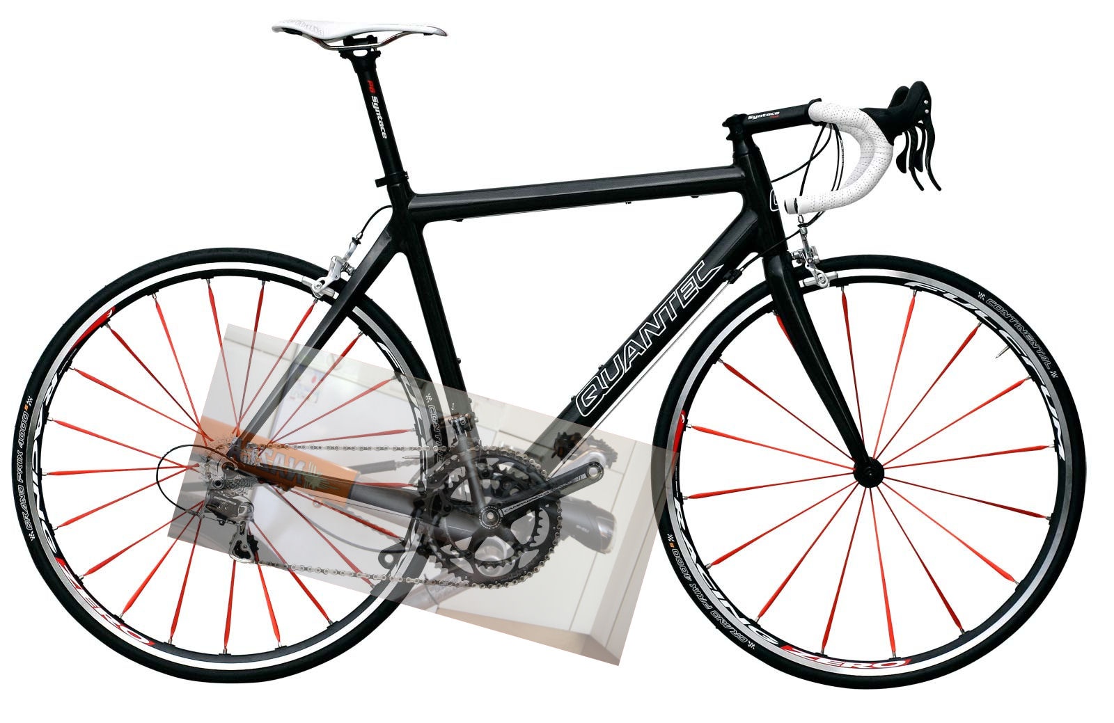

Ik heb een reactie van Nazca op mijn voorderailleurprobleem: ik kan met een kunststof hamer het voorbuisje een centimeter achterover kantelen in de hoop dat de ketting dan op het kleinste blad niet meer aanloopt. Ze leveren zelf geen XT-derailleurs, maar met de Tiagra is het al passen en meten (tenminste, dat blijkt een beetje uit de tekst :))
  • WFvN
  • Laatst online: 26-09 12:45
WFvN
Gosens Koeling en Warmte
ghehehe..... dus toch het lompe werk toepassen :+ Maar doe het wel met lomp beleid :)
Let er wel op dat je hem recht naar achteren tikt zodat het nokje niet ook zijdelings gaat kantelen want dan heb je weer in die richting een kanteling die je dus weer níet wil hebben
  • Grrrrrene
Uiteraard ga ik dat met overleg doen, eerst eens zien hoeveel ik precies nodig heb qua kanteling, want ik speel ook nog met het idee om dat excentrische cilindertje maar naar de buitenkant te monteren (van de tandwielen voor af), zodat er meer hoogteverschil ontstaat tussen de stand voor het kleinste tandwiel en het grootste tandwiel. Wat beter uitleg heb ik geloof ik een eindje terug al 's gegeven. Wie weet scheelt dat ook al wat :)
Hoe minder ik dat stangetje hoef te verbuigen, hoe kleiner het risico :)
  • pman63
  • Laatst online: 19:14
Grrrrrene schreef op donderdag 12 mei 2011 @ 10:17:
Grrrrrene, het niets te maken met of het nu XT, Acera of Ultegra is, het heeft ermee te maken dat de kooi op de juiste plekken in staat is om de ketting op het gewenste kettingblad te brengen zonder dat je daarna met aanlopen te maken hebt. De capaciteit en max aantal tanden voorblad van de voorderailleur heeft bij ligfietsen minder invloed. Gerrit van de ligfietsshop vertelde me ook al dat een hamer in dit geval vaak de oplossing van jouw probllem is.
Sla wel de goede kant op (zelf neig ik naar een tik in de rijrichting)
[ Voor 3% gewijzigd door pman63 op 13-05-2011 06:27 ]
  • Grrrrrene
Tsja, ik wil hem dus nèt de andere kant op tikken ;) Check ook het fotoshop overlay plaatje dat WFvN heeft gemaakt. Ding moet dus gewoon achterover kantelen...
