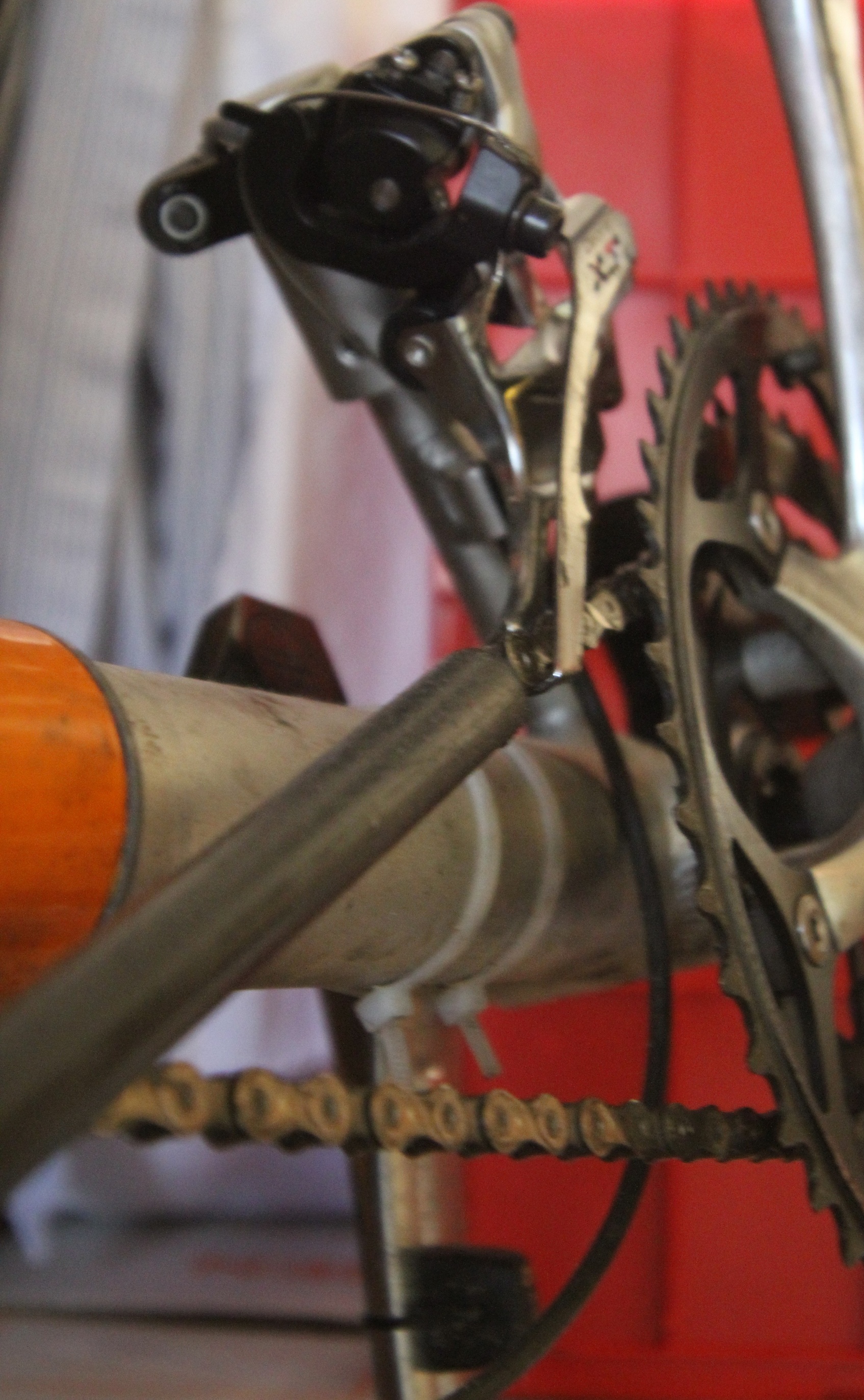

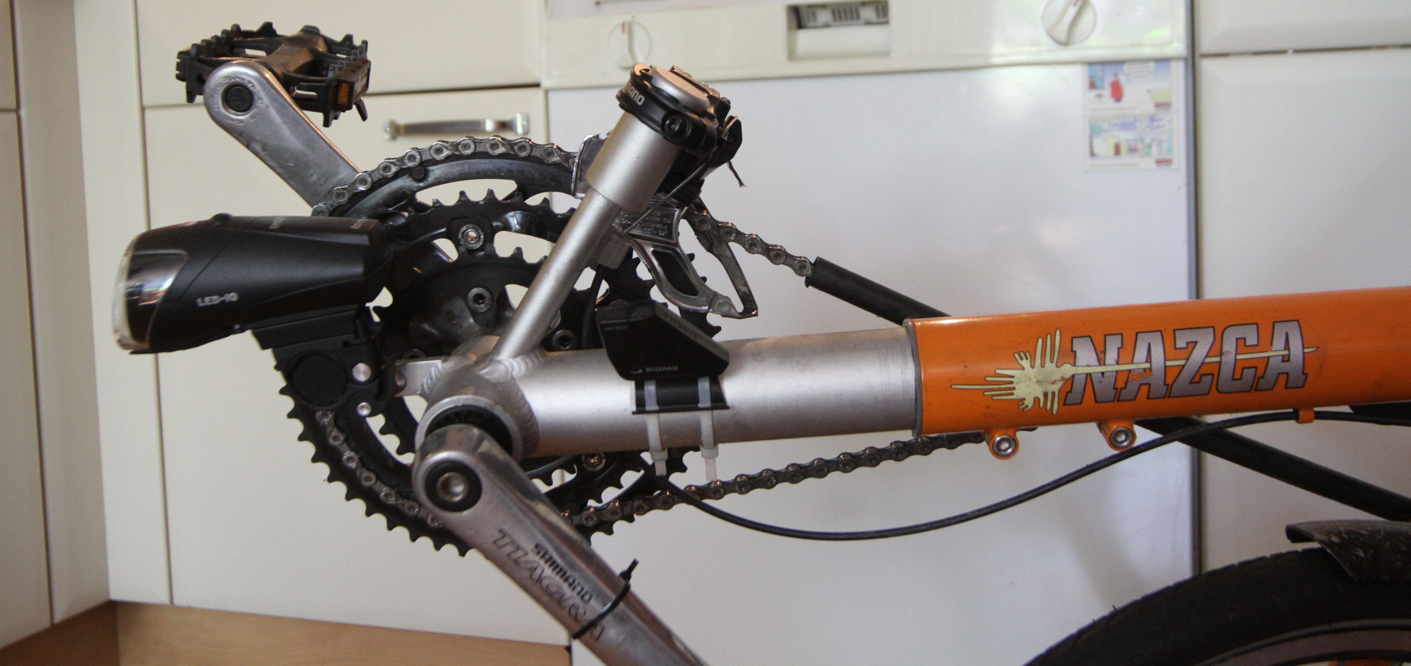

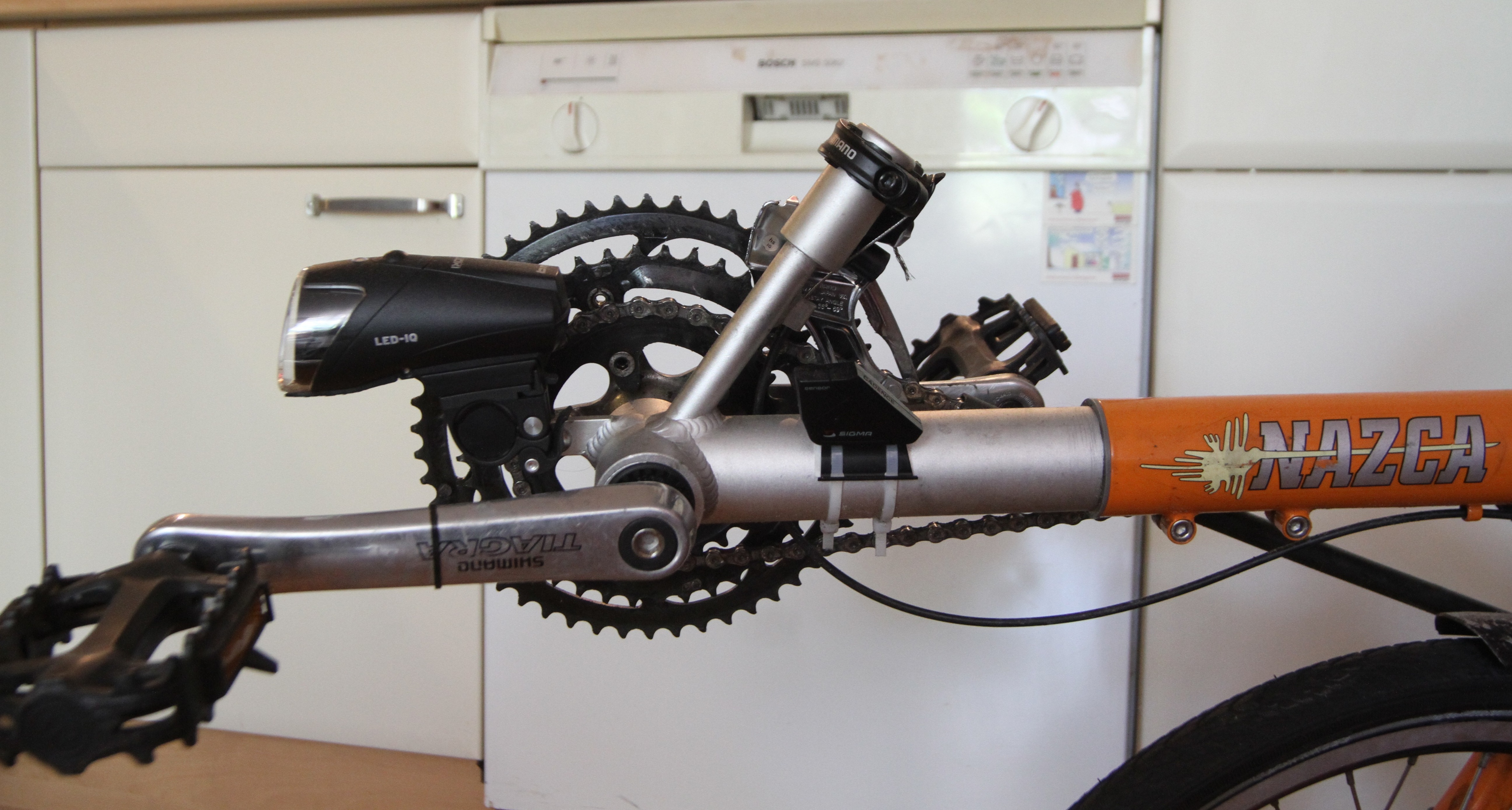

Ik vind de laagste versnelling met mijn middelste voorblad (blad waar ik veruit het meest mee rijd :P) eigenlijk niet laag genoeg (ik kom niet vlot genoeg weg bij het verkeerslicht en moet soms bult op wegfietsen, wat al helemaal een no-go is). Het kleinste voorblad kan ik niet gebruiken (omdat de ketting dan tegen de derailleur aan sleept).
Ik heb dus twee keuzes (denk ik :+): een groter kleinste voorblad monteren of een andere cassette achter. Ik heb nu een 12-26 cassette achter. Wat is jullie ervaring met wat meer gespreide setjes als een 11-32/11-34 cassette? Ik heb nu soms al dat ik twijfel tussen de 4e en 5e versnelling, de een net te zwaar, de ander m'n cadans richting 100+ sturend. Vraag ik niet om problemen met een 11-32/11-34 cassette?
Of zeggen jullie: niet zeuren, gewoon kopen en monteren :P
Hoe lang is de arm van je achterderailleur?
Ik heb in mijn Quest voor een triple met 30/42/53. Achter heb ik een 9-speed 11-34. Ik kan álle combinaties schakelen! Nu doe ik dat doorgaans niet maar het is even een indicatie dat je dus wel met je huidige setje tandwielen moet kunnen. Heb je al overwogen om je ketting één schakel in te korten?
Velomobiel.nl heeft mij aangegeven dat de kettinglengte zo moet worden geregeld:
achter op het grootste blad, voor op het grootste blad (idiote combinatie maar wel de combinatie waarbij de grootste lengte ketting nodig is). De ketting zodanig lang maken dat de derailleur flink naar voren staat maar nog wel een tikkie verder naar voren kan en dus nog net niet helemaal strak staat.
Ik heb verder geen problemen met mijn 11-34-setje achter. Tussen alle tandwielen zit zo ongeveer 10% verschil, wat ook ongeveer 10RPM verschil in kadans betekent. Voor mij mooi zat. Als jij vaak twijfelt tussen 2 tandwieltjes, dan zou ik je willen aanraden om dan standaard voor het grootste tandwieltje (de laagste versnelling van de 2) te gaan en dus voor de hoogste kadans. Gezonder voor je knieën. En als je het een tijdje volhoudt (weekje of 2) dan wen je eraan en gaat je kadans omhoog en wen je dus aan díe versnelling.

Oh, ik zie dat ik het onduidelijk verwoord. De ketting loopt bij het kleinste blad tegen de voorderailleur aan (onderaan). Heeft met de kettingloop te maken. Zal zo 's een foto maken om dat duidelijk te maken, accu van m'n cam is alleen ff leeg :P
De achtederailleur is de langste deore XT-derailleur die Shimano heeft. Maar mijn vraag is vooral: ik ga nu van 12-26 (in 9 stapjes) naar 11-34 (in 9 stapjes), dus de stapjes tussen de versnellingen worden groter. Ervaar jij dat als een probleem bij jouw Quest?
Ah, in je edit beantwoord je die vraag ook :)
[ Voor 14% gewijzigd door Grrrrrene op 02-05-2011 12:00 ]
Maar ook daar valt wel wat te regelen.

Bij deze:
Grootste blad, links
Grote blad
Kleinste blad, links
Kleine blad
Detail kleinste blad
Detail kettingloop kleinste blad
FF vuile vaat op het aanrecht eraf gecropt :+
Op de foto lijkt er nog wel wat speling te zitten tussen het grote blad en de derailleur, maar tijdens het schakelen naar het grootste blad gaat de rand van de voorderailleur nu echt heel dicht langs het blad heen (2-3mm is niet overdreven).
En ja, met dat gesleutel aan de fiets wordt hij er niet schoner op. Hij wordt als hij helemaal naar m'n zin is netjes gepoetst :)

Wat betreft dat kantelen; dat is geen standaardoptie van de derailleur voor alle duidelijkheid dus dat je er nog nooit van gehoord hebt, is niet zo vreemd.
Maar je moet bedenken dat derailleurs gemaakt zijn voor standaard fietsen met een standaard geometrie. Ligfietsen wijken daar behoorlijk vanaf. Vandaar ook dat die stang (waar de derailleur aan zit) schuin op de neusbuis gelast is want de ketting loopt immers ook schuin naar beneden terwijl dat bij een normale rechtopfiets recht naar achteren is.
Maar..... het afstellen van de ligfiets op beenlengte heeft gevolgen voor de lengte van de ketting maar ook de stand van de ketting. Hoe kortere benen, hoe korter de neusbuis en hoe schuiner de ketting komt te lopen, hoe langer de benen, hoe langer de neusbuis en hoe minder schuin de ketting loopt.
Zo te zien heb je verder niet extreem korte benen ofzo (de neuspijp steekt in ieder geval een flink stuk uit) maar het lijkt erop dat dat neuspijpje toch wat schuiner zou moeten staan. Alleen of je dat straffeloos even met de hamer/tang mag doen, dat weet ik niet maar ik denk wel dat je daarmee het probleem zou oplossen.
Wellicht dat er met dat dikkere aluminium stuk op het pijpje ook nog wat geregeld kan worden aan de schuinstand maar ik weet dus niet hoe dat ding in elkaar zit. Alleen weet ik dat hij erop geschoven zit en vastgezet is met een boutje. Ik neem aan dat dat dikkere aluminium stuk in ieder geval NIET in het midden ingeboord is maar in ieder geval meer langs de zijkant zodat je hem in ieder geval op verschillende manieren kan monteren door hem wat te verdraaien. Maar ik vermoed niet dat hij scheef ingeboord zal zijn omdat je dan weer tegen andere problemen aanloopt.
Je zou Henk v.d. W. van Nazca kunnen bellen en hem het probleem voorleggen en vragen of je dat pijpje een klein beetje naar achteren mag buigen. Het zal dan om enkele graden gaan, in ieder geval net voldoende om de onderkant van de derailleur vrij te krijgen van de ketting.
Andere mogelijkheid is om dat aluminium blokje te vervangen door een ander exemplaar die wèl scheef ingeboord is zodat hij niet recht maar scheef op het pijpje komt te staan en daarmee meer naar achteren helt (en autombatisch dan natuurlijk ook de derailleur)
[edit]
Wat betreft die schuinstant....
Moet je voor de gein de hoek van je ketting vergelijken met de hoek van de ketting van een racefiets. En moet je ook vergelijken wat de hoek is tussen jouw neuspijpje en die van de buis (met derailleur) van de racefiets.
Het verschil in hoek tussen de kettingen van beide fietsen lijkt toch een stuk groter dan de hoeken van de buizen waar de derailleurs aan zitten
[edit2]
Ik heb voor de gein even jouw foto met je ketting op het grootste blad gesoept over een foto van een racefiets waarbij ik de foto van jouw fiets zodanig gekanteld heb dat de neuspijp onder dezelfde hoek staat als de 'vertikale' framebuis van de racefiets....
Verschil kettingloop racefiets/ligfiets voorderailleur
Check even hoe groot het verschil is tussen de kettingen. Jouw ketting loopt zodanig schuin dat hij ónder de kleinste achterkransjes van de racefiets uitkomt!
Ga ik 's navragen. Ik heb inderdaad vrij lange benen, dus de neuspijp is al bijna maximaal uitgeschoven.
Excentrisch ingeboord inderdaad, niet schuin. Dat was nog een heel gepriegel om dat goed te krijgen, maar hij zit nu relatief naar achteren en een beetje naar rechts. Dus zegmaar van maximaal naar achteren iets naar de tandwielen gedraaid, niet meer dan 10-15 graden denk ik.
Andere mogelijkheid is om dat aluminium blokje te vervangen door een ander exemplaar die wèl scheef ingeboord is zodat hij niet recht maar scheef op het pijpje komt te staan en daarmee meer naar achteren helt (en autombatisch dan natuurlijk ook de derailleur).
Dat is een geinige oplossing inderdaad. Ik twijfel alleen of ik wel wil buigen aan dat buisje, ik wacht het antwoord van Nazca in ieder geval ff af. Als dat niet mag of niet aan te raden is (op eigen risico en dat soort uitspraken) gaat er gewoon een andere cassette op :Y) Dat lost mijn probleem nml ook op en werkt gegarandeerd.
Hehe, tsja, bij een racefiets kruist de ketting zichzelf ook niet een dertigtal centimeters achter het tandwiel voor :o Raar eigenlijk dat ze er af fabriek dan niet een schuiner pijpje op hebben gezet. zal wellicht ook wel een goede reden voor zijn...?

Grrrrene, zo te zien heb je een XT-derailleur, deze hebben meestal maar een capaciteit tot max 48 tandjes, ik weet dus niet hoeveel tanden er op je grote blad zitten, maar het kan inderdaad erg nauw luisteren zeker ook omdat de hoek anders is als op gewone fietsen. Een halve centimeter omhoog of omlaag kan al teveel zijn. Daarnaast is het gewoon een kwestie van trial and error.
  • Grrrrrene
Hmm, en laat ik daar nou niet op gelet hebben destijds 8)7 Ik heb een 52T grootste blad, daaronder zit 42T en daar weer onder 30T. Dat valt net binnen de maximale capaciteit (daar had ik weer wel op gelet), maar 52T is buiten spec. Naja, als het helemaal niet wil kan ik de 30T altijd gewoon overslaan (nog nooit echt hard nodig gehad) en die ruimere cassette achter nemen. Het "probleem" is sowieso oplosbaar :)

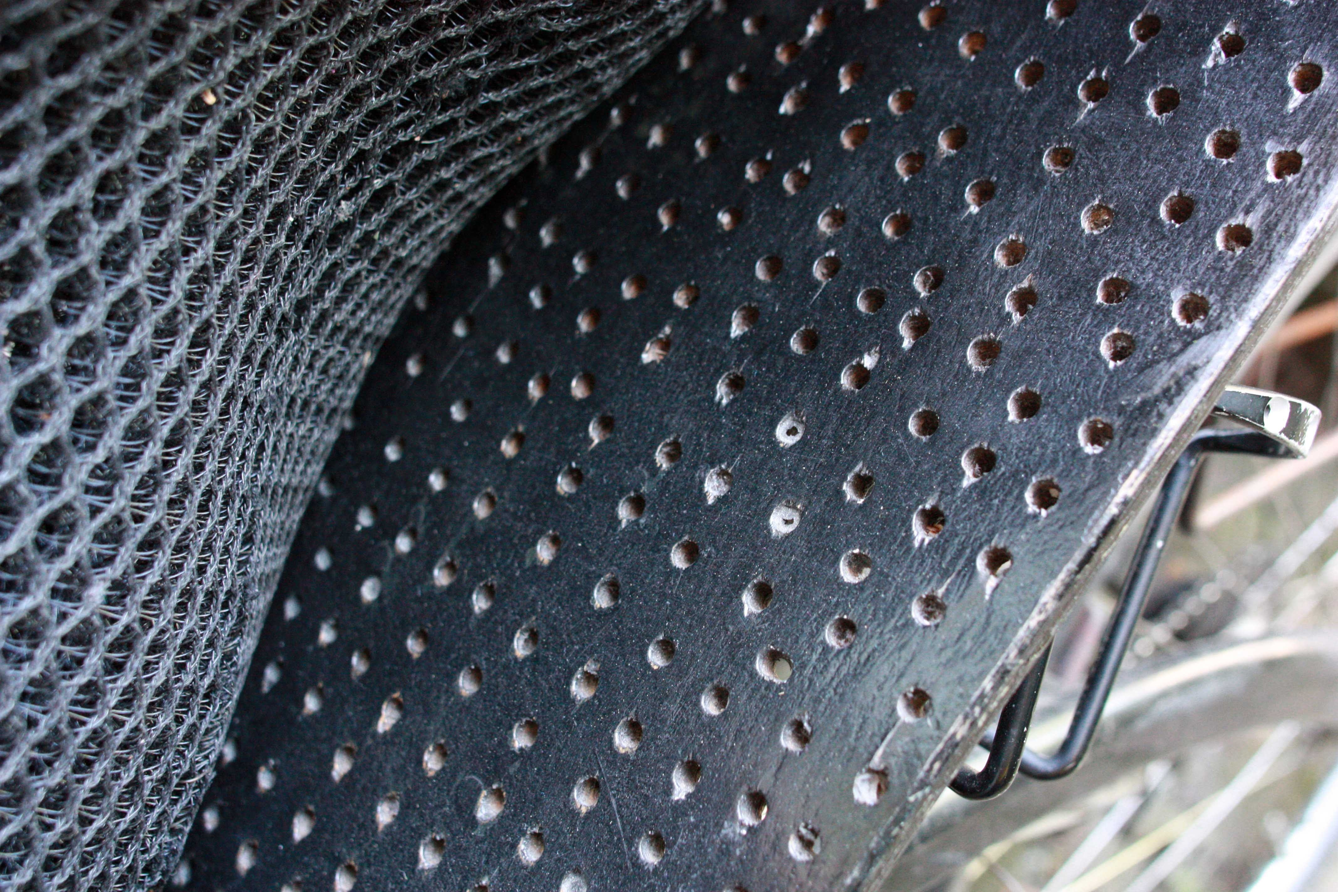

Afbeeldingslocatie: http://tweakers.net/ext/f/LOhiG3XfvnOO5SXHcEk5gami/full.jpg
De gaten zitten dus eigenlijk veel dichter bij elkaar. Let wel, dit is niet mijn eigen werk, dit heeft de vorige eigenaar in al zijn wijsheid 'ontworpen'. Ik zou de gaten wat groter (en dus automatisch wat verder van elkaar) maken als ik jou was.

mux schreef op dinsdag 03 mei 2011 @ 17:15:
Ah, thanks. De gaten in mijn zadel zijn inderdaad veel groter en zitten verder uit elkaar. Ik zal eens een foto plaatsen.

Een spanzitting is misschien toch een betere oplossing. Mijn fiets heeft een vrij brede, dit is heel erg comfortabel en mijn rug is nooit bezweet. Het enige nadeel, die van mij is vrij lomp. Naar mijn idee kan zo'n zitje niet smaller, aangezien je dan niet op het 'span' gedeelte ligt, maar op de pilaren.
Op de snelheid/luchtweerstand heeft het geen invloed, je lichaam is net zo breed wanneer je ligt.
Hhmmmm... Interesting. Lijkt me wel kostbaar, zo'n zitting. Toch? Ik kan zo snel geen prijsinfo vinden...

Zoals beloofd ik heb ik vanavond nog even een paar fototjes gemaakt van hoe de koplamp bij mij op de fuenda bevestigt zit.
Lamp in de houder.
Lege houder op de bevestigingsnok.
Lede houder op bevestigingsnok zodanig dat nokje ook zichtbaar is.
Zoals je ziet heeft de fuenda een klein oogje waarop een kunstoffen buisje gemonteerd is. Op dat kunstoffen buisje dat dezelfde diameter als een stuur heeft, zit dan weer de lamphouder gemonteerd.
Ik hoop dat dit het een en ander een beetje verduidelijkt.

@nsa: Bedankt voor de foto's, dat verduidelijkt een boel. Ik zal dan toch moeten lassen, wil ik mijn lamp voor op de bracketas monteren zoals bij jou fuenda. Er zit namelijk geen standaard 'oogje' voorop mijn Condor.... Zelf kan ik niet lassen, tenminste niet netjes. Op de zorgboerderij is wel iemand die goed kan lassen, maar eens vragen of hij zoiets erop kan bouwen.

Raznorr
Dan zou ik eerst even kijken of je net achter der bracketas niet iets kunt doen met een klemconstructie of desnoods een stoelhoekje popnagelen. Aan de bracketas lassen kan namelijk best een hoop problemen opleveren ivm krom trekken van de bracket zelf.
Heb even een foto van een condor opgezocht. En wat je zou kunnen proberen afhankelijk van hoe dik dat buisje voor de voorderailleur is. Als dat buisje qua dikte ongeveer even dik is als een stuur zou je daar een afgezaagde bar-end op kunnen zetten. Moet je alleen even kijken of je dan uitkomt qua ruimte voor je linkervoet.

Ik heb geen voorderailleur (maar 7 versnellingen) en bij mij zit daar dus ook geen buisje. Hmm je maakt een goed punt over dat lassen, daar had ik nog niet aan gedacht. Ik zat ook al te denken om het buisje waar de fietscomputer zit te verbreden. Maar dan krijg ik waarschijnlijk weer het probleem dat ik een erg klein lampje moet zoeken, vanwege de geringe ruimte die ik daar over heb (plus dat het schijnsel misschien niet eens de straat bereikt vanwege mijn benen en het schuin omhoog lopende frame. Ik moet nog maar eens nadenken.
Ik zou wel eens kunnen kijken of het mogelijk is alleen het bevestigingssysteem van de voorderailleur te bestellen en er dan zelf een buisje aan te fabriceren dat geschikt is voor een lamp.
Edit: zie je offtopic comment en misschien dat dit filmpje je inspireert, het is niet bepaald ligfietsen maar gaat wel over fietsen: Trailer

Als je een "kale" neusbuis hebt kan ik zo twee oplossingen verzinnen:
a) Je maakt een soort klem constructie om de neusbuisheen net achter de bracketas.
b) Je plaatst een stoelhoek of iets dergelijks met een parkertje in de neusbuis net achter de bracketas.
Optie A heeft als voordeel dat als het niet bevalt en je de klemconstructie verwijdert niemand ooit kan zien dat het er heeft gezeten. Om een idee van een klemconstructie te krijgen, kijk naar een remhevelbeugeltje bij bijvoorbeeld een terugtraprem.
Optie B heeft als voordeel dat het vast geschroefd zit en dus nooit zomaar zal gaan schuiven en doen.
Zelf zou ik zoon kunstoffen buisje bij een ligfietswinkel vandaan halen en dan een smalle stoelhoek met het opstaande deel enigzins rechts van het midden met twee parkertjes haaks op de rijrichting in de neusbuis vastzetten. Aan die stoelhoek kun je dan dat kunstoffen buisje monteren en daarop de lamphouder en lamp monteren. Als je een stoelhoek neemt die lipjes heeft van circa 2 a 3 cm dan kun je ook nog eens vrijelijk mikken hoe hoog/laag je lamp moet staan.

@nsa: Dat idee van die stoelhoek is een prima idee, bedankt! Denk dat ik dat maar ga doen, gelukkig heeft het geen haast, want voorlopig is het nog wel lang licht :P . Zo'n kunststof buisje kan ik via optima online bestellen, maar misschien dat ik even door spaar en op hun site gelijk een hoofdsteun meebestel.

Zo, die kilometers die jullie maken liggen echt hoog! Zelfs als mijn woon werk afstand straks wat langer is, zal ik waarschijnlijk niet op zulke cijfers uitkomen. Respect hoor, als je zoveel per jaar fietst.
Mits mijn frame het houdt: onverwoestbaar Condor rvs frame, jaja. Ik ging waarschijnlijk iets te hard over een drempel heen en voelde dat ik de maximale veeruitslag bereikte (klonk!). Nu is er aan 1 kant verf van het frame afgebladderd en het lijkt alsof er een scheur in zit. Als het een scheurtje is (5 cm ofzo) is het toch wel te lassen?
Afbeeldingslocatie: http://img198.imageshack.us/img198/3264/img20110510171928ir0.jpg
De gemiddelde snelheid qua woon/werk klimt nog steeds. Vandaag ging het alweer sneller dan vorige week. Op de terugweg nog een jongen met zn moeder ingehaald terwijl de jongen luid schreeuwde: "kijk mam, kijk mam, kijk dan!" Dat was wel grappig.
Zonnebrand is trouwens geen overbodige luxe met dit weer, vooral als je een ritje pal in de zon liggert ;)

Dat is een vreemde plek en orientatie voor een scheur, eerlijk gezegd. Zeker weten dat het niet alleen de verf is, en dat hij er eerder niet ook al zat?
Hey Mux, ja ik weet het ook niet zeker. Op oude foto's staat het nog niet. Maar het zou als het een scheurtje is een rare plek zijn, daar geef ik je direct gelijk. Dat verwacht je eerder aan de onderkant in de bocht ofzo. Ik weet het ook niet zeker, mijn tweede gedachte was: iemand is er langs gegaan met een mes of scherp voorwerp....(misschien ik zelf wel zonder het te merken) maar zelfs van dichtbij kan ik het gewoon niet goed zien. Ik weet verder ook niet hoe dik het frame is....heb jij daar meer informatie over?

Raznorr: RVS frames zijn wel dunwandiger dan alu, omdat staal gewoon een heel stuk zwaarder is als je dezelfde wanddikte zou aanhouden. Alsnog zal het minimaal 3mm zijn.
Ik zou me er wel een klein beetje zorgen om maken eerlijk gezegd. De orientatie van de scheur is niet heel kritiek, maar hij zit wel op een zwaar belast stuk van je frame. Wat je misschien het beste kunt doen is met marker of een mes streepjes zetten tot waar de scheur nu komt. Als de scheur dan verder groeit in de komende weken/maanden, moet je zeker eens contact opnemen met de fabrikant. Zoniet, dan is het of oppervlakkig, of anderszins niet boeiend.

Oke, bedankt. Ik heb in elk geval even streepjes gezet en zal het in de gaten houden. Het is een optima condor en hij wordt geadverteerd als de praktisch onverwoestbare ligfiets, maar als derde gebruiker denk ik niet dat er nog garantie op zit (ik stuur toch even een mailtje om het na te vragen...)

@Raznorrrrr
Je zou het stukje kunnen opschuren, kijken of het oppervlakkig is of niet. Dan zit je natuurlijk wel met een lelijk stukje, wat zou kunnen gaan oxideren. Niets is onverwoestbaar helaas...
