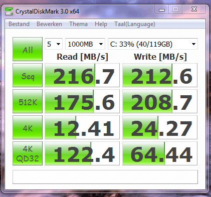

Hierbij de waardes mijn mijn OCZ Vertex 2 120 GB op mijn Medion Erazer X6811 notebook:
Al gebeurtMark81 schreef op zaterdag 04 december 2010 @ 18:01:
nee niet aanzitten. Gewoon je SSD erbij plaatsen. Deze word een standalone schijf en werkt naast je array. Maar je gaat je Windows toch opnieuw installeren op je ssd neem ik aan?
Aangenaam side-effect trouwens: wat een rust! Dan merk je toch ineens wel dat die oude schijven flink wat geluid produceren!
EDIT: results, random data. Volgens mij is dit wel redelijk on the money toch?
Systeem: Asus P5B Deluxe, Core 2 Duo E6600, Windows 7 64 bit, OCZ Vertex2 120GB
[ Voor 15% gewijzigd door BeQuietAndDrive op 04-12-2010 20:07 ]

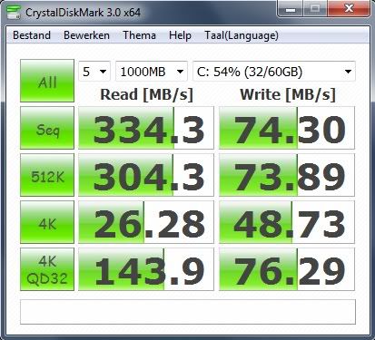

ik heb afgelopen week ook een SSD gekocht (Vertex2 60GB)
ik heb zojuist op alle aanwezige schijven in m'n pc een bench gedraait, zo op het oog zijn de waardes van de SSD best netjes, maar is dat ook daadwerkelijk zo?
is er bijv. nog meer uit te halen of is dit toch wel de max. waardes van een gemiddelde SSD (zonder bizarre tweaks en allerlei kunst en vliegwerk)
screenshot:
van links naar rechts:
1* OCZ Vertex2 60GB FW:1.24
2* Samsung HD103UJ (F1 spinpoint)
3* Western Digital 500GB WD5000AAKS
voor overige sysspecs check m'n onderschrift.

Inmiddels heb ik ook een tijdje geleden een SSD aangeschaft. De vertex 2 120gb. Dit in combinatie met een dell m4400 met windows 7 x64. Ik gebruik de laatste intel drivers en heb AHCI aanstaan. Verder geen tweaks e.d.
Nu is het mij al enkele keren overkomen dat er data corrupt raakte, met daarna de volgende scenario's
- de vertex 2 werd niet meer door mijn laptop herkent. Opgelost door met een andere laptop de partities te deleten en daarna opnieuw windows te installeren.
- de partities verdwenen spontaan na een reboot na een paar meldingen dat er corrupte bestanden waren. Hierop checkdisk uitgevoerd, echter verdween kort daarna dus de partitie info. "Opgelost" door het image terug te plaatsen dat ik hiervoor had gemaakt.
- Gisteren opnieuw corrupte bestanden, na checkdisk te hebben gedraaid kreeg ik weer blauwe schermen na het opstarten en kon ik opnieuw mijn image gaan restoren.
Ik denk, vrijwel zeker, dat het te maken heeft met de slaap mode. Telkens kwamen de errors als ik de laptop had dichtgeklapt en de laptop in standby was geweest. Schijnbaar is dat een bekend probleem? Nu heb ik hibernate en standby maar uitgeschakeld, maar als ik van te voren had geweten dat dergelijke dingen niet konden met deze SSD had ik 'm denk ik niet gekocht..
Meer mensen met zulke ervaringen?

Nee, want je hebt 0fill ingeschakeld, waardoor je alleen onzin data schrijft. De resultaten die je krijgt zijn de best mogelijk haalbare resultaten, die het gemakkelijkst zijn voor je SSD, maar heel weinig gemeen hebben met realistische I/O; maar weinig mensen kopen een SSD om alleen maar nulletjes op te slaan.shameete schreef op zondag 05 december 2010 @ 14:24:
Als je de 0fill uitzet en er random data wordt geschreven, zie je hoe snel je SSD echt is. Met name de writes zullen daar een tik van krijgen; Sandforce SF-1200 doet zo'n 100MB/s echte writes, net als Intel Postville.

Net een nieuw systeem gekocht, maar de write waardes van m'n SSD vallen me erg tegen.
Iemand enig idee waar dit aan kan liggen? AHCI staat al aan.
Relevante info: Asrock Extreme 870, X6 1055T, Crucial c300 64gb
Volgens mij zijn dat ook ongeveer de maximale writes die je met het 64GB model kunt halen.
Ik meen dat de snelheid van het 128 en 256GB model hoger liggen.
Wel leuke reads.
Wel leuke reads.
[ Voor 32% gewijzigd door roeru117 op 06-12-2010 18:01 ]
Wat roeru117 ook al zei. Deze waardes voldoen 100% aan de specs die bij het 64GB model horen.grapefruit schreef op maandag 06 december 2010 @ 17:13:
Die grotere zijn sneller.
Ik zal me maar niet druk maken als ik jou was. Dit is een super mooi schijfje
Ah okee. Ik zie in dit topic vaak een stuk hogere waardes langskomen, vandaar dat ik niet wist dat dat normaal was. Maar het is inderdaad een hele mooie schijf
64gb is dat een normale write speed, ik heb de 128 versie en die heeft 140 ipv 70, de 256gb versie van de crucial zit daar weer boven
Welke controller heeft jou moederbord eigenlijk @ je sata6 poorten?

Voor de volledigheid even mijn scores van mijn nieuwe systeem:
Windows 7 x64 installatie, zonder tweaks. Draaiende op een E6410 met i7. De SSD is een 128GB Samsung PM810.
Als iemand meer becnhmarks wil hoor ik het wel
Ik wil nu eigenlijk AHCI enablen, maar dat kan nu niet meer, aangezien ik dan mijn Windows installatie opnieuw moet doen. Heb het even geprobeerd, maar Windows start niet meer als ik het aan zet. Zijn daar trucjes voor?

Vind trouwens je 4k waardes erg laag ...PWM schreef op woensdag 08 december 2010 @ 17:16:
Het is geen trucje, maar je moet de handeling wel goed doen lees deze link ff bij ahci
http://thessdreview.com/o...ssd-optimization-guide-2/
PWM: je CDM score laat zien dat AHCI al werkt op jouw SSD, anders zou de 4K-32 score niet veel hoger liggen dan de 4K score. Vrij goede resultaten voor die Samsung controller, die toch redelijk onderaan de SSD markt staat. Maar flink beter dan een JMicron of Toshiba dus.

De scores zijn na een BIOS update zo'n 10% hoger geworden.Verwijderd schreef op woensdag 08 december 2010 @ 19:32:
Het ding was overigens reteduur. Officiele optie op een Dell laptop. In de BTW betaal je zo'n 400,- euro extra (t.o.v. 320GB 7200RPM schijf) voor het ding. Veel te veel geld natuurlijk, maar ik had geen mogelijkheid om zaken los bij te bestellen helaas.

Ik heb nu twee dagen een OCZ Vertex 2 60Gb in me pc maar als ik hem ga testen met ATTO dan krijg ik maar een leessnelheid van 135Mb/s en een schrijf snelheid van 60Mb/s. Ik heb trouwens een Asus Maximus Formula 2 moederbord. Met een Q9400 Processor en 4Gb Werkgeheugen. Zou iemand weten wat ik kan doen om de snelheden van 285Mb/s en 275Mb/s te kunnen halen?
Je kan deze draad eens doorzoekenMrWouter schreef op vrijdag 10 december 2010 @ 08:18:
