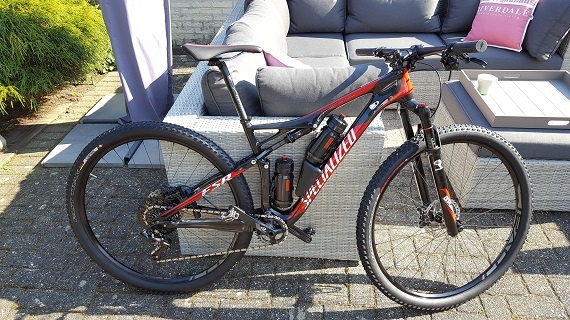

Graag wil me hier voorstellen als splinternieuwe MTB'er. Begin dit jaar ben ik op fietsvakantie geweest (nogal impulsief - waarom met de bus als het op de fiets ook kan, zie je veel meer). De tocht was op mountainbikes en ver boven verwachting goed bevallen. Zodoende besloten om de sport op te pakken.
Vorige maand verschillende winkels bezocht en uitgebreid laten informeren. Ook heb ik wat testfietsen geleend/gehuurd om de verschillen te leren kennen. De keuze is uiteindelijk op onderstaande gevallen. Een 29'er hardtail, BMC Teamelite 02 XT met drie aanpassingen; de remmen zijn geupgrade naar XT, banden zijn tubeless en een ander zadel. :9
Afbeeldingslocatie: http://i745.photobucket.com/albums/xx92/theebag/rsz_2.jpg
Dit was na de tweede rit, elke keer weer een dikke smile als we door het veld crossen. Momenteel ben ik te vinden in het Hageland (BE). Deze zomer staat een reis naar Oostenrijk op de planning.
[ Voor 4% gewijzigd door Theebag op 05-06-2016 11:53 ]
