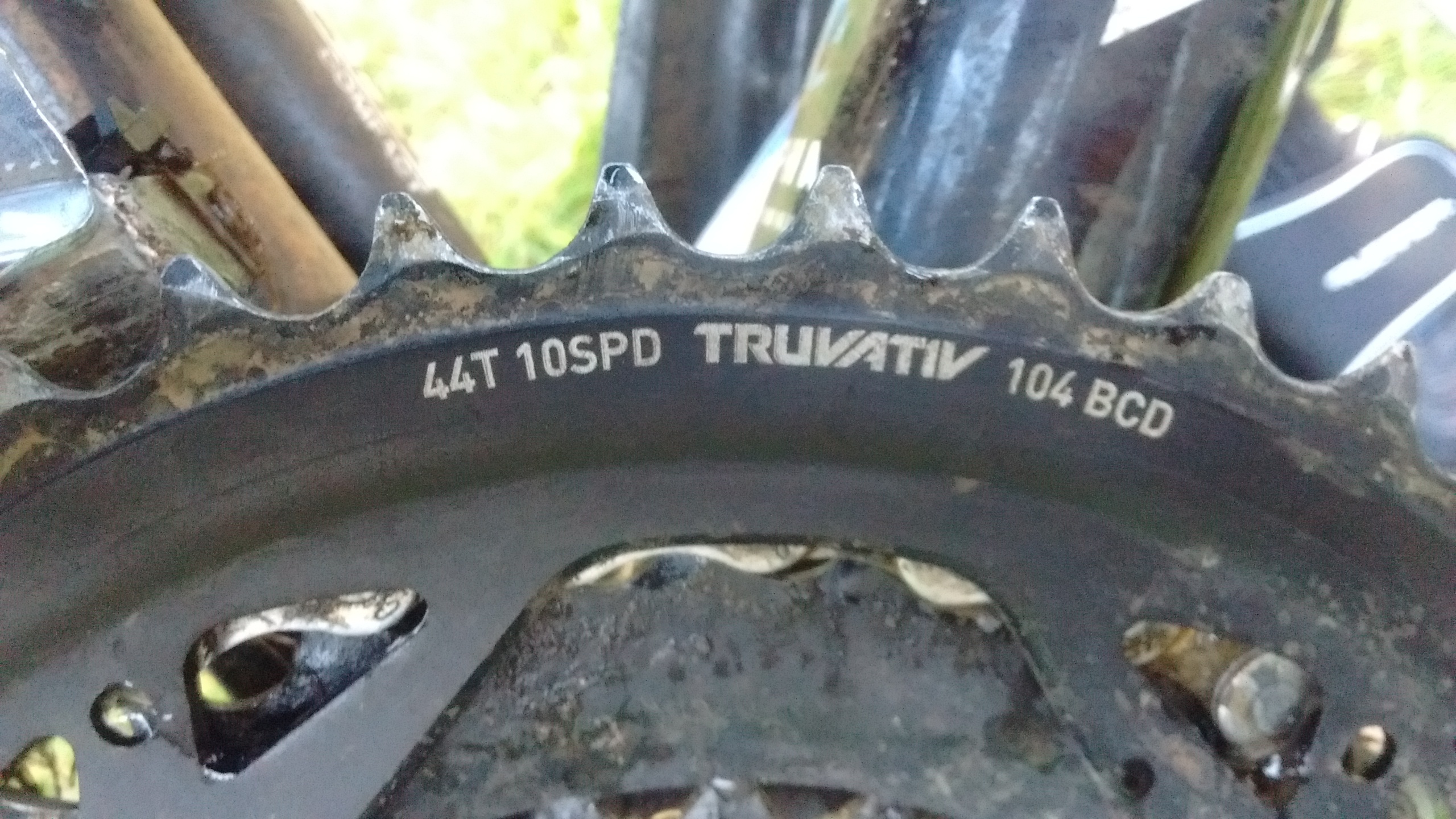

Even het (snel) doorgenomen, maar volgens mij past het wel om mijn onderhoudsvraag hier neer te zetten. Ik fiets al een heel tijdje in het bos, eerst op een cube en tegenwoordig op een Trek Corbia. Ik weet niet alle onderdelen wat erop zit, maar denk hetzelfde als in deze link.
Gezien ik wat meer ben gaan fietsen (zeker vorig jaar, nu weer iets minder) had ik nog nooit alles versleten, Maar bij deze fiets is het nu na 2 jaar wel zo ver, en heb ik volgens mij alles inzake mijn ketting versleten. Zowel de voorbladen als achter alles.
Ik wil dit zelf vervangen. Ik heb het er al af gehaald, maar waar kan ik dit nu het beste door vervangen.
Het voorblad is dit:
Op de achtercassette stond niets.
Waar moet ik op letten als ik nieuwe bestel? Hoe kom ik achter de steek?
En loont het om dit te vervangen door shimano XT, hoewel ik dat wel erg duur vond.
Maar als het waard is, wil ik dat wel overwegen. Ben geen wedstrijdrijder of zo. Doe gewoon routes in het bos rijden.
Ik het zelf al dit uitgezocht:
Truvativ noir kettingblad 32t
Sram 3x9 44t zwart
Sram pg-950 9-speed 11-32
Sram ketting pc-951 9 speed
Tacx derailleurwieltjes met inox lagers t4060 shimano 9-10sp.
Maar ja.. zit nu te tellen en ik heb 10 speed. Dus mag opnieuw gaan zoeken.
Maar mijn vragen dus.. Wat kan ik het beste al vervanging erop zetten wat gelijkwaardig is of beter voor de iets betere fietser (maar geen topper!). En nog tips welke site het beste is voor dit soort onderdelen?

Je moet uiteraard wel 10-speed spul kopen, 9-speed past niet. Voor derailleurwieltjes maakt dat bij mijn weten niet uit, maar voor tandbladen wel, en schakelen gaat je niet lukken met een 9-speed cassette. Ik heb altijd XT gekocht, maar SRAM heeft ook prima spul op dat niveau. Wat ik me ervan herinner is bij Shimano Deore het 'goed genoeg'-niveau, SLX aan te raden, en XT de nog acceptabel geprijsde betere versie. En bij sommige leveranciers (bike.components.de) was het prijsverschil tussen Deore en XT niet zo gek groot, dus kocht ik altijd XT.

Nou uiteindelijk bleek ik redelijk redelijk exotisch Scram materiaal erop te hebben. Een bracket gebaseerd op een Truvativ Powerspline en daardoor kwam ik met een zeer matig bracket/as toch op hele dure bladen uitCyberpope schreef op zondag 31 januari 2016 @ 17:03:
