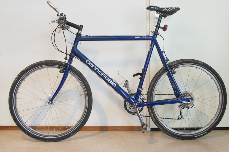

Ah, we hebben hier een MTB-topic op GoT. Mooi, kan ik gelijk jullie deskundige advies vragen.
1,5 jaar terug een Cannondale M500 gekocht, met als idee er mee te MTB'en. Door het ontbreken van enige vering toch voornamelijk voor de weg gebruikt. Zo'n 8000km weggetrapt, en nu trapt deze iets te goed, lees volledig door. Een beetje krachtzetten zit er niet meer in. Ik vermoed dat zowel de ketting, de cassette als de voorbladen (en achterderailleur) aan vervanging toe zijn. Klopt dit? En kan dit wel vervangen worden, het kan namelijk best zijn dat het allemaal zo'n 15-20 jaar oud is? Ik geloof dat de crank een 'SHIMANO STX FC-MC30 42-34-24' is.
Ik wil er eigenlijk niet teveel geld aan kwijt zijn, anders is een 'nieuwe' tweedehands financieel wat aantrekkelijker, deze kostte me ook slechts €90
Zo zag deze er 1,5 jaar terug uit:
En zo nu:

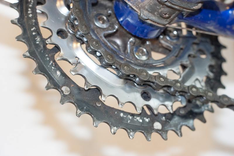

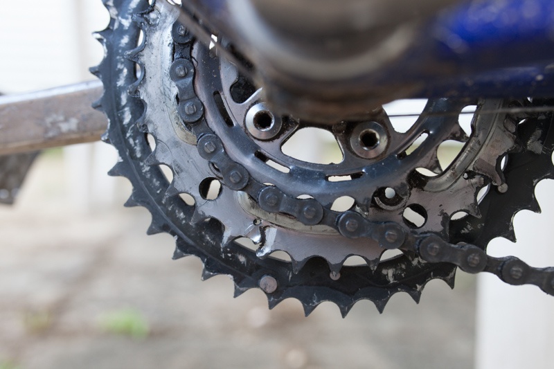

En zo nu:

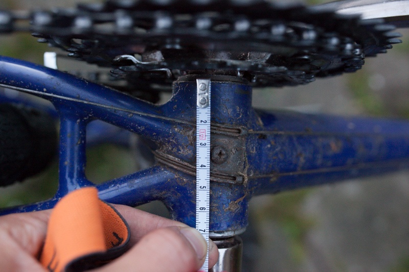

Ik denk dat je probleem in dit geval niet ligt aan de kettingbladen. Ja deze mogen in principe ook vervangen worden, maar met mijn beperkte kennis denk ik toch dat je achternaaf kapot is. Ofwel koop een nieuwe fiets. Dit laten repareren gaat je teveel geld kosten gezien de staat van de fiets. De voorbladen zijn sowieso aan vervangen toe en dit gaat je ook nog extra geld kosten.
Uit je verhaal kan ik opmaken dat je wat vaker het bos in wilt met je fiets? Koop dan voor een redelijke prijs een nieuwe MTB mét voorvering. €90 lijkt mij wat aan de krappe kant, ook voor een tweede hands. Daar begint het pas leuk te worden vanaf €200, al zitten er soms uitzonderingen tussen. Daarnaast is het dan nog steeds niet zeker of je klaar bent met investeren. Vaak mag je toch nog een paar keer langs de LBS voor reparatie/vervangen van onderdelen.

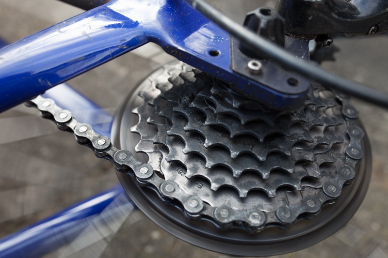

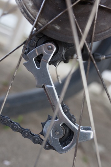

Ah, dat is geen goed bericht. Achternaaf had ik niet aan gedacht. Het is iig wel allemaal redelijk plotseling van de ene op andere dag gebeurt, terwijl slijtage toch wat geleidelijker zou moeten gaan lijkt me(?) Wat dat betreft is jouw diagnose plausibel.
Andere diagnoses zijn overigens welkom

Ben uit nieuwsgierigheid toch even verder gaan googlen, mede omdat ik hier wel vaker problemen over heb gehoord. Op je achternaaf zit een vrijloop (freewheel body) die zorgt dat wanneer je stopt met trappen, je wiel toch blijft draaien. Hierop zit dan weer je cassette gemonteerd. Deze zal naar alle waarschijnlijkheid kapot zijn (wat ik in eerste instantie al dacht). Gelukkig zijn deze op 'nieuwere' (waar nieuw relatief is, aangezien de techniek al redelijk oud is maar ik weet geen data hierover) naven vrij gemakkelijk te vervangen.
In wat oudere naven zit dit vrijloop in de cassette. Nu ga ik er vanuit dat dit bij jouw niet het geval is, waardoor je alleen het vrijloop body hoeft te vervangen. Kosten schat ik in op 50 tot 100 euro bij de LBS. Maarja ik ben ook echt geen specialist dus wil je het allemaal zeker weten moet je toch eens langs de LBS en goed vragen naar de kosten.
Of het het waard is moet je zelf bepalen. Ik zou zelf niet zo snel zoveel geld in zo'n afgeschreven fiets wilt stoppen. Ik denk ook wel dat je na 8000 km toch wel met een schuin oog naar een echte racefiets kijkt? Misschien is dit dan toch het moment om eentje aanschaffen, maar ik heb dan weer makkelijk praten want mijn keuze is het niet
@inquestos, trapt de fiets op elke versnelling door?
Aan de staat van de tandwielen/cassette te zien, is de boel goed versleten.
Als de body niet meer goed is, zal dit probleem in elke versnelling optreden.
Ook zou je de cassette kunnen draaien terwijl deze stil staat.
Is dat ook het geval?
Als het beperkt blijft door cassette/ketting/kettingbladen, dan vallen de kosten wel mee. Mocht je in de buurt van Apeldoorn wonen, dan kan ik je waarschijnlijk wel helpen (zowel nieuwe onderdelen, als montage).

Bedankt voor alle suggesties, ga denk ik toch een poging wagen om 'm te repareren.
Ik heb het vanmorgen nog even getest. Voor op het middelste blad, en achter op het kleinste blad trapt inderdaad niet door! Nog niet in ieder geval. Andere combinaties trappen wel door, of hebben gewoon een te licht verzet om uit te proberen. Lijkt dus niet aan de naaf te liggen, dus dat is goed nieuws. Aan cassette draaien in stilstand heb ik niet geprobeerd. cassette/ketting/kettingbladen (groot en midden?)/derailleurwieltjes moeten vervangen worden lijkt me.
Ik heb even zitten kijken, en ik vermoed dat het vervangen van de onderdelen ongeveer €70 zou kunnen kosten, en dat is de moeite waard. Grote vraag/twijfel bij mij is alleen of de onderdelen ook allemaal passen. Qua compatibiliteit is het voor mij vrij lastig checken omdat het zulke oude onderdelen zijn, en ik er zelf geen ervaring mee heb.
Voorblad groot (Lijkt me niet dat dat past op mijn huidige crank (SHIMANO STX FC-MC30 42-34-24), 4 ipv 5 'gaten', maar wat dan wel) :
http://www.rose.nl/artike...70-kettingblad/aid:713896
Cassette (zijn oude 7-speeds te vervangen door 'willekeurige shimano 7-speeds'. Tanden komen wel overeen)

Derailleurwieltjes:
http://www.rose.nl/artike...ieltjes-504671/aid:504673

Ik denk niet dat je voor die crank nog losse bladen kan kopen. Ik weet niet zoveel over de "oudere" series, maar wellicht dat je er beter een compleet nieuwe crank ik kan zetten zoals: http://www.rose.nl/artike...ankstel-443810/aid:681580
Je gaat er toch niet mee het bos in, dus dat heeft niet zoveel te lijden.
En dan zou ik er ook direct een nieuwe trapas bij stoppen: http://www.rose.nl/artikel/shimano-bb-un55-trapas/aid:515142
Andere artikelen zijn prima, maar ik zou ook even je kabeltjes vervangen

Pas wel op met het aanschaffen van een moderne crank. De tandbladen zouden wel eens heel anders geplaatst kunnen zitten dan mogelijk is om met je voor-deri te berieken is. Ze kunnen meer naar binnen zitten.DjVe schreef op maandag 20 oktober 2014 @ 09:30:

Dat lijkt toch gewoon een Shimano compact steek? 94mm, daar zijn nog wel bladen voor te krijgen hoor. Meet even de diameter van de bouten, dat zou 110 of 94mm moeten zijn. Het grote blad, bijv van TA kost 38 euro. Maar ik ben ook van mening dat de bladen nog wel wat Kms aan kunnen. De cassette moet echt vervangen worden, kost 15 euro: https://www.bike-componen...e-CS-HG50-7-7-fach-p3240/ Nieuwe ketting erop, 13 euro: https://www.bike-componen...99-7-8-fach-Kette-p13497/ derailleurwieltjes kosten ook geen drol (https://www.bike-componen...en-Paar-6-7-8-fach-p1366/), maar hoeven pas echt vervangen te worden als ze niet meer draaien. Voor ca 30 euro heb je de fiets weer rijdend. Voor <120 euro heb je alles nieuw.
/edit: de derailleurs zou ik niet vervangen tenzij er zoveel speling op zit dat ze niet meer goed schakelen. En de fiets is te groot voor je

Zoals ook door zonoskar gezegd: cassette en ketting sowieso vervangen. Grootste en middelste kettingblad zou ik zelf wel doen, die zien er toch behoorlijk puntig uit.

Zonoskar zijn voorstel klinkt wel goed: Voor €30 zou het weer kunnen rijden, maar ik denk ook dat het grootste en waarschijnlijk ook middelste kettingblad aan vervanging toe is. Kan ik een 42 tands straffeloos vervangen door een 44-tands. Wel jammer dat die bladen weer €65 bij elkaar kosten. Voor dat geld heb ik ook een nieuwe crank, bottom bracket, en voorderailleur (?). Al is dat natuurlijk wel een hoop meer werk.

Zal toch wel ergens op je BB staan?
68/73mm is de standaard bracketpot. Zit standaard een vulring bijgeleverd wanneer je 68mm op moet vullen naar 70 of 73mm in het geval van 2-speed.
Let vooral op je schroefdraad. BSA of Italiaans...
Daar kwam ik zojuist ook achter. Italiaans lijkt me niet waarschijnlijk? Ik heb nu alleen het blauwe gedeelte opgemeten (=70mm), of moet ik ook het metaal-kleurige deel meepakken?
edit: nog een keer meten levert een kleine 69mm op. Zal dus wel 68mm zijn.

Even wat duidelijkheid over trapassen/brackets.dnhelle schreef op maandag 20 oktober 2014 @ 19:59:
Je hebt 2 soorten brackets (bij de oude atb's en racefietsen):
-70mm: italiaans
-68/73mm: bsa (engelse draad, racefietsen is bijna altijd 68mm)
Je kunt bij dit soort trapassen niet een opvulring gebruiken.
Waarschijnlijk heb je een bsa bracket (95% van de fietsen).
Vervolgens kiezen voor 68 of 73mm.
Als je nu 69mm meet, dan heb je 68mm nodig.
Vervolgens moet je nog de lengte van de as kiezen (110 tot 127,5mm).
Dit is afhankelijk van de crank.
Hoop dat je hier wat aan hebt.

Als je op de foto kijkt kom je daar ook op uit. 69mm is nu, maar aan de bovenkant heb je nog een mm spelinginquestos schreef op maandag 20 oktober 2014 @ 20:04:
