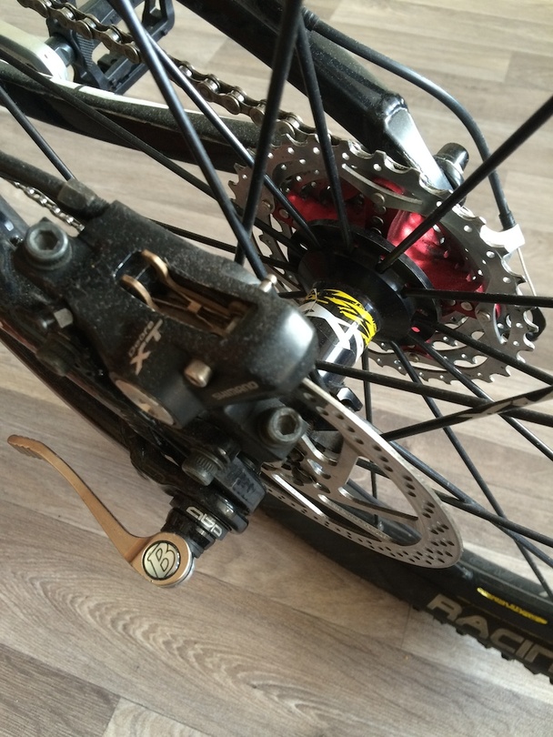

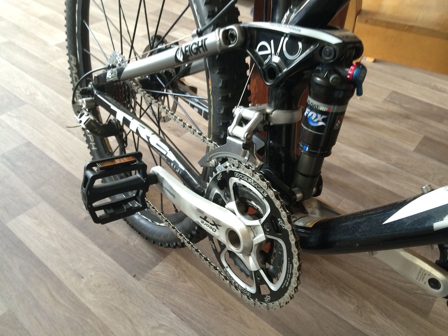

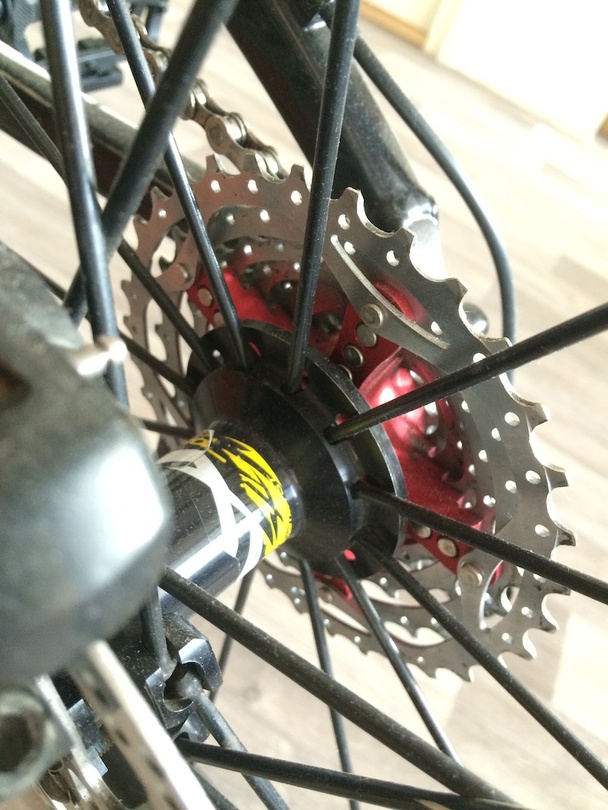

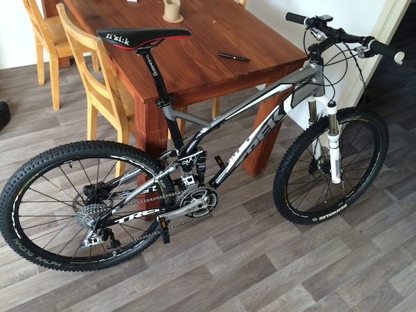

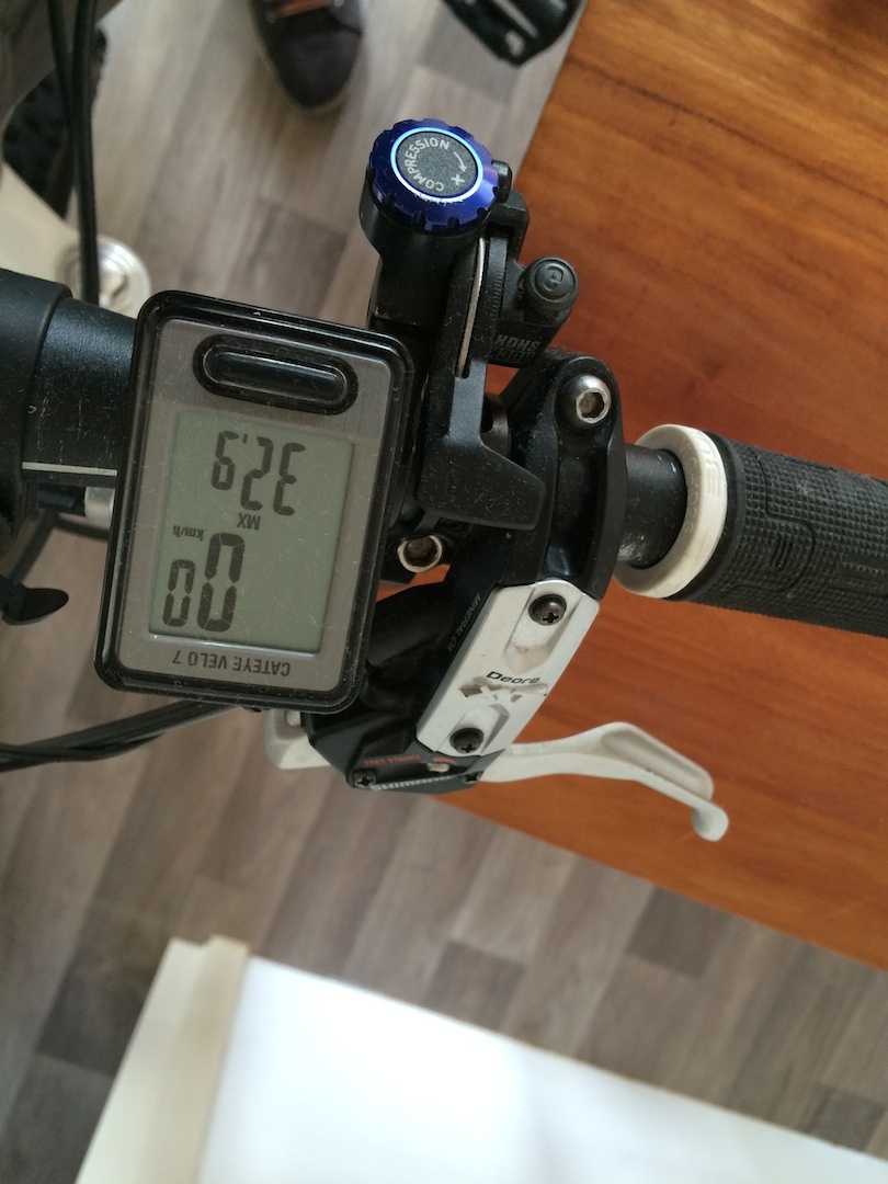

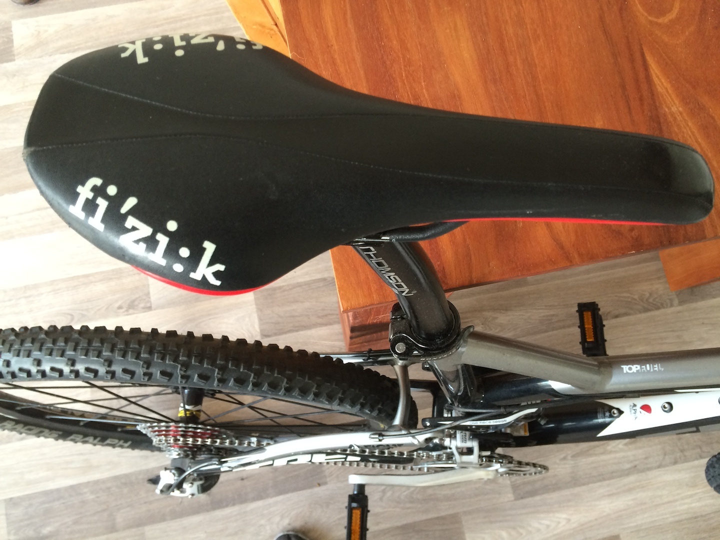

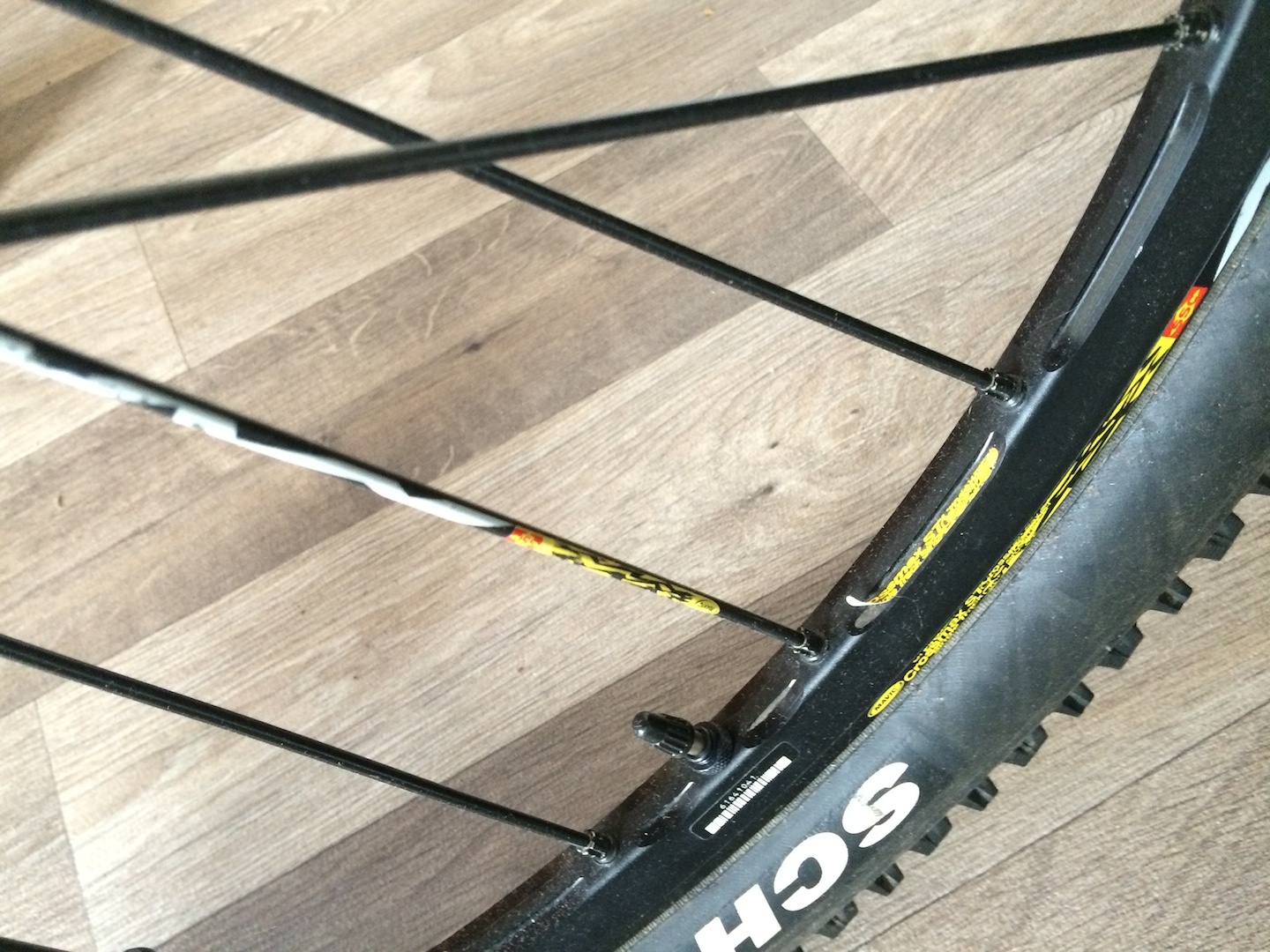

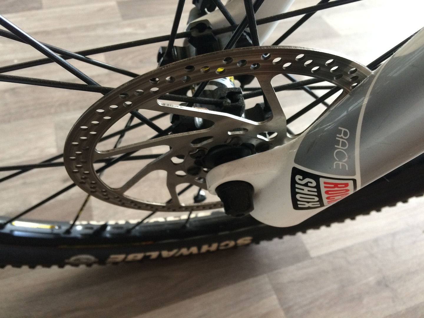

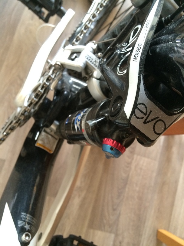

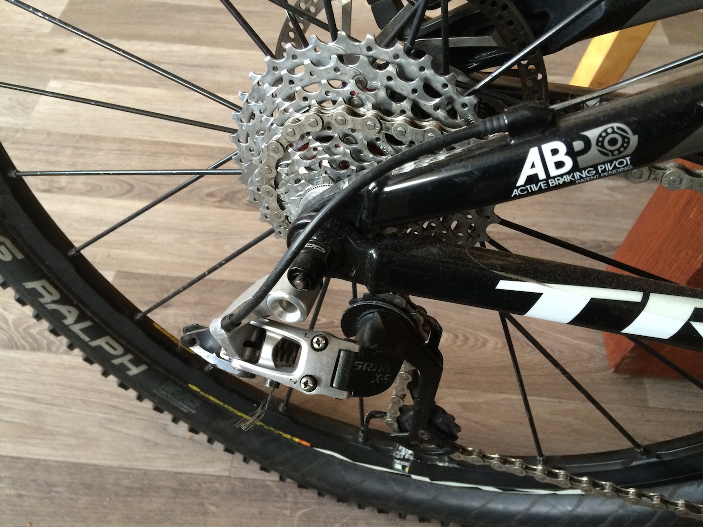

Helaas moet ik afscheid gaan nemen van deze prachtmachine: :'(
Afbeeldingslocatie: http://tweakers.net/ext/f/EfTpaVLejogGVCoNgP2gbXFE/full.jpg
Trek Top Fuel 8
Afbeeldingslocatie: http://tweakers.net/ext/f/kaZ3YUjyGbXGhM0SZWgiTnT3/thumb.jpgAfbeeldingslocatie: http://tweakers.net/ext/f/gLYgZ2vh5CpaImWONF2u5PlI/thumb.jpgAfbeeldingslocatie: http://tweakers.net/ext/f/yY31PSzUwlHz921uMG3d3dXs/thumb.jpg
Afbeeldingslocatie: http://tweakers.net/ext/f/JyiN49e7TvezHhUzVfPi6KFu/thumb.jpgAfbeeldingslocatie: http://tweakers.net/ext/f/RfXQsFz2mHbLDqSy9w3WEuh0/thumb.jpgAfbeeldingslocatie: http://tweakers.net/ext/f/Yd7cQ4mWLje96YLoIipvEBpP/thumb.jpg
Afbeeldingslocatie: http://tweakers.net/ext/f/lMbNyEayRd5zR8paH6c1kOP8/thumb.jpgAfbeeldingslocatie: http://tweakers.net/ext/f/73nhD2CzUOsv9k0fgE2FrDUF/thumb.jpgAfbeeldingslocatie: http://tweakers.net/ext/f/r8YEYMefgNKx16y6tCdXCHsm/thumb.jpg
Band voor: Schwalbe Nobby Nic Evo
Band achter: Schwalbe Racing Ralph Evo (extra Nobby Nic Evo meegeleverd)
Voorvork: Rock Shox Sid race 100 mm, remote lock, rebound adjust
Demper achter: Fox Float RP2 pedalpro (lock), rebound adjust
Wielen: Mavic Crossmax ST 26'', 24 spaaks
Stuur: Bontrager 16 graden
Zadelpen: Thomson Elite met setback
Kettingbladen: Raceface 104 44T 9SPD - 32-24
Cassette: Sram X9 PG 990 red spider, 11-34 9 speed
Ketting: SRAM PC 991 (2x)
Shifters en derailleurs: SRAM X9
Remmen en crankstel: Shimano XT M775, net nieuwe XT BB 70
Zadel: fi'zi:k
Maximale zadelhoogte: 81 cm
Gewicht: 11,6 kg
Geheel tubeless, nieuwe cassette, remvloeistof is nèt vervangen door nieuwe Shimano-olie. Geheel afgesteld op mijn gewicht (73KG). En zowel de voor- als achtervering is lockable, dus een stukje toeren over de weg gaat ook prima :)
De nieuwprijs voor de fiets was €2999,-, het zadel €79 en de Mavic Crossmax ST's waren €700,-: de rest weet ik niet meer exact. Hebben jullie enig idee wat ik hier nog voor kan vragen? :)
