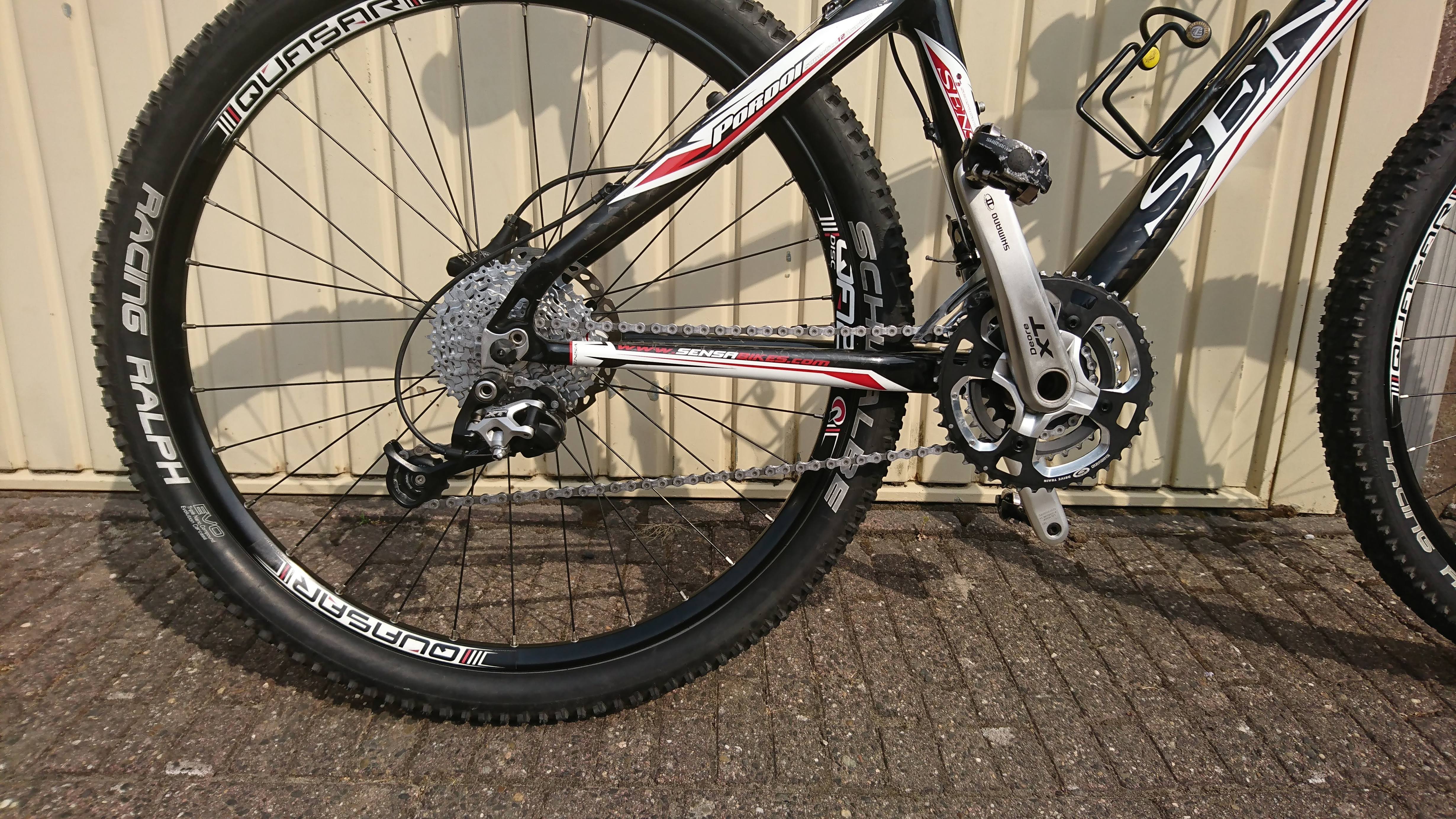

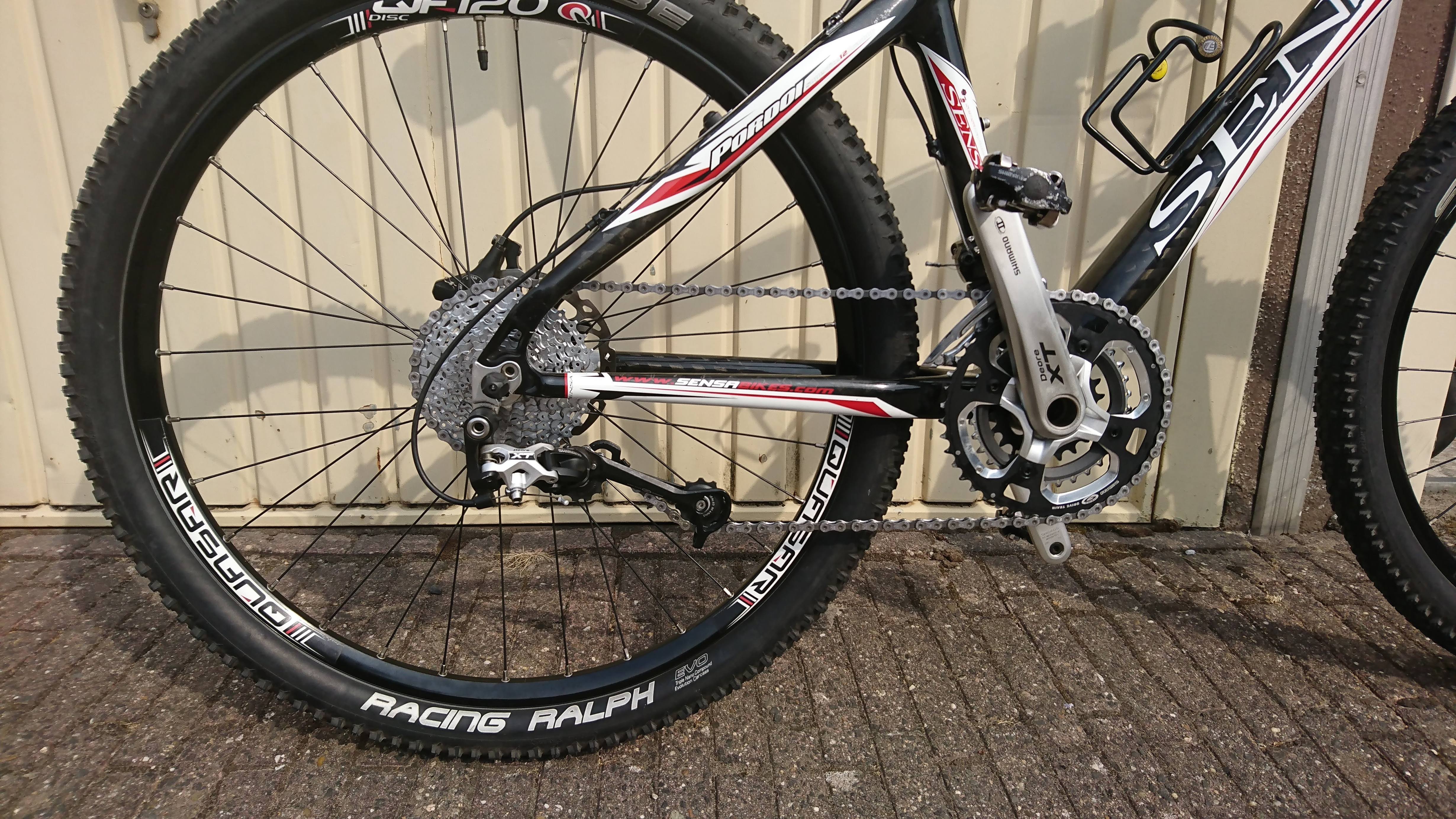

Hmm, ik heb de boel denk ik toch niet helemaal goed afgesteld met het vervangen van crankblad en cassette en ketting. Als ik nu een stoep af rijd, klets de ketting tegen de achterbrug. Zonde, nu zitten er wat putjes in het carbon :(. De ketting lijkt ook slapper te staan, dan de ketting van mijn racefiets. Iemand een idee wat ik kan doen om te voorkomen, dat de ketting tegen de achterbrug slaat?
Battle.net || Strava

Staat de clutch er wel op?
  • retlaw
  • Laatst online: 13-11 18:33
retlaw
<GoT> RetLaw#2411
Clutch? Volgens mij heb ik die niet. Het is een deore xt m770 groep wat er op ligt...
  • Sjoewe
  • Laatst online: 13-11 23:03
Ah, nee die zal geen clutch hebben inderdaad. Poging twee: hoe heb je het aantal schakels in de ketting bepaald?
[ Voor 6% gewijzigd door Sjoewe op 06-07-2018 15:42 ]
  • retlaw
retlaw
<GoT> RetLaw#2411
Sjoewe schreef op vrijdag 6 juli 2018 @ 15:42:
Ketting groot groot, zonder door de derrie te doen en dan twee schakels erbij. Dit vergeleken met groot, klein en dan wel door de derrie zodat deze verticaal staat. Dit kwam overeen, dus heb ik 4 schakels verwijderd...
Zou ie nog steeds te groot zijn?
  • Sjoewe
Ik zou persoonlijk voor methode klein/klein gaan: ketting voor en achter over de kleinste tandwielen leggen en de ketting door de derailleur doen. Geen spanning op de ketting zetten nog! Dan pak je de uiteinden van de ketting en trek je ze naar elkaar. De juist lengte is bij de eerste overlappende schakel waarbij je ziet dat achterderailleur naar onder getrokken wordt door de spanning, en verbind je de ketting op de eerst volgende mogelijke schakel daar achter (dus strakker).
  • Prulleman
  • Laatst online: 23:26
Prulleman
retlaw schreef op vrijdag 6 juli 2018 @ 15:44:
kan je een foto maken van groot/groot en van klein/klein. aan de stand van de kooi kan je wel zien of de kettinglengte OK is
Hier een mooi stappenplan (voor zover je zoiets niet al gevolgd hebt):
https://www.parktool.com/...-help/chain-length-sizing
[ Voor 3% gewijzigd door Prulleman op 06-07-2018 16:21 ]

Waarom niet gewoon je oude kettinglengte aanhouden? Is dat te makkelijk? :+ Of is het aantal tanden veranderd?
  • retlaw
retlaw
<GoT> RetLaw#2411
Ruud schreef op vrijdag 6 juli 2018 @ 17:39:
Ik heb mijn middenblad voor vervangen 38 -> 32 en achter van 11-21 naar 11-34. Omdat achter de grootste is veranderd, heb ik het opnieuw gemeten.
Ik heb er inmiddels 1 schakel tussenuit gehaald en de spanning is al een stuk beter. Als ik het achterwiel laat vallen klapt de ketting niet meer tegen de brug. Hoe dit gaat op het parcours weet ik nog niet maar ben langs de LBS gefietst en heb zo een lelijke beschermer gekocht. Als dit nog niet genoeg is ga ik de methode die Sjoewe het laatst noemde proberen. Ik zal later vanachter de pc fotootje sturen van klein-klein en groot-groot.
Thanks voor de tips!

  • zonoskar
  • Laatst online: 18:32
zonoskar

Nadeel van klein-klein is dat je ketting gewoon te kort kan zijn. Zeker als je een derailleur hebt met een (te) korte kooi. Als je dan ooit niet op let en groot-groot schakelt, trek je zo heel je derailleur van je frame af. Dat kan nooit gebeuren als je de ketting inkort via de groot-groot methode. Je ketting wordt immers alleen maar langer bij gebruik door slijtage. Als je dan klein-klein rijdt heb je hoogstens last dat de ketting zonder spanning komt, wat eenvoudig te verhelpen is door te schakelen met de voorderailleur.

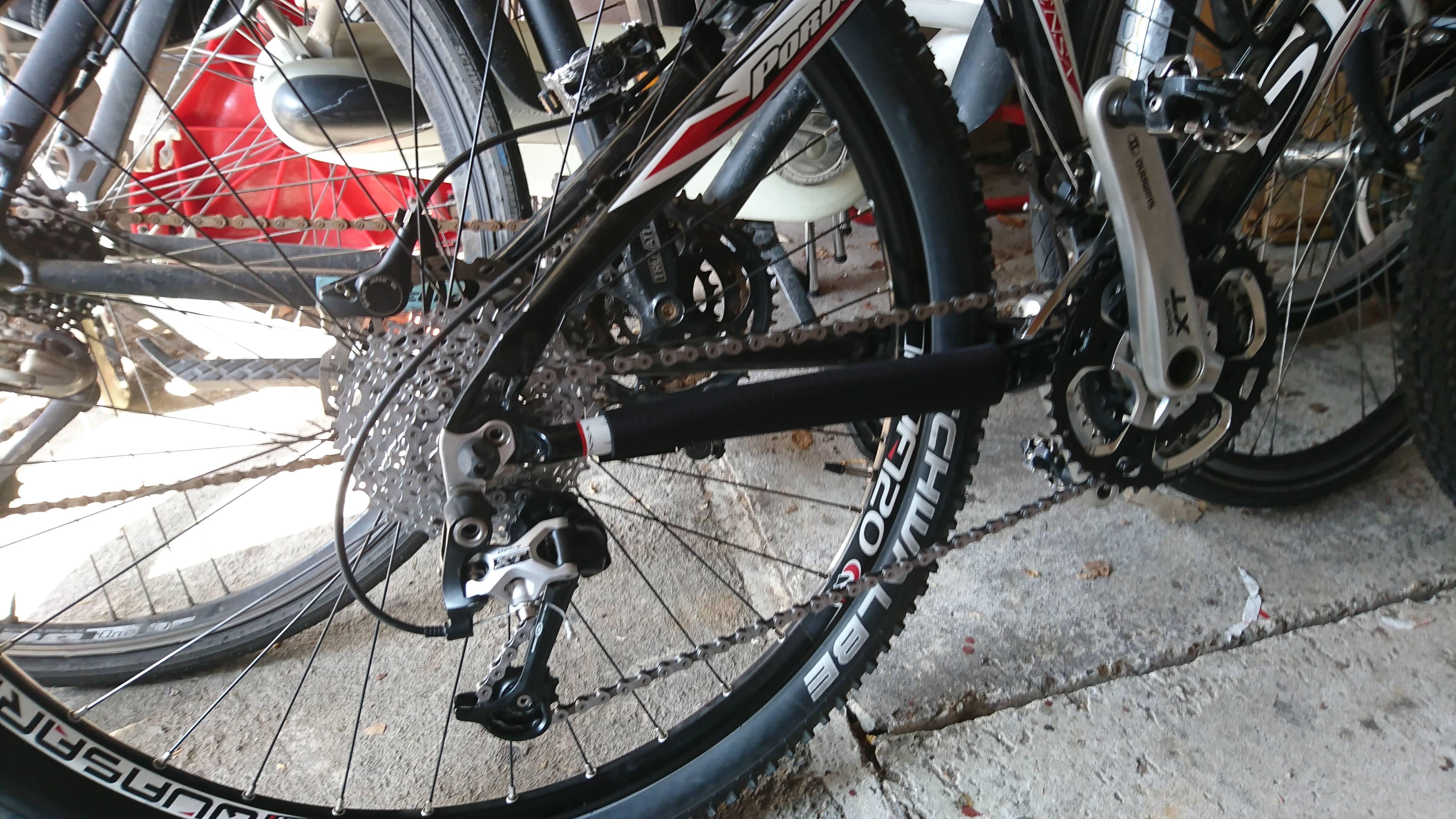

Hierbij wat fotootjes.
klein-klein:
ketting2
groot-groot:
ketting1
en met de beschermer erop. Ik laat deze erop tijdens de eerste paar ritjes en als ie dan niet nodig blijkt te zijn, kan deze er altijd nog af.
beschermer erop

Ziet er prima uit, korter zou ik zeker niet doen. Misschien kan je de veer van je derailleur een gaatje strakker zetten. Bij sommige modellen kan dat.
Zoiets:
Afbeeldingslocatie: https://www.parktool.com/assets/img/repairhelp/der109.jpg

Nee die is zeker niet te lang idd. Denk dat de derailleur gewoon dicht tegen z'n maximale bereik aan zit als ik het zo zie.
Had ik toch beter de 11-32 kunnen bestellen ipv de 11-34... Ik heb eerlijk gezegd niet gedacht aan het nakijken wat bereik is. Gewoon gezocht op deore xt 9 speed en keuzes waren dan de 2 genoemde cassettes.

Het is ook een beetje de ellende van een triple cranck. Wat voor buitenblad heb je er nu op zitten?
Anders zou je eventueel nog een kleiner buitenblad kunnen pakken en zo de range wat verkleinen.

Sjoewe schreef op vrijdag 6 juli 2018 @ 22:14:
Er zit nu 44-32-22 op. Ik heb ook nog een 12-25 liggen. Als dit niet werkt leg ik die er wel op. Dat is alleen een Hg50 en geen deore xt... Wel leerzaam en leuk zo :).

Ik zou kijken of je een 42 of een 40 als buitenblad kan vinden ergens. Die 22-34 geeft meer praktisch nut dan een 44-11.
