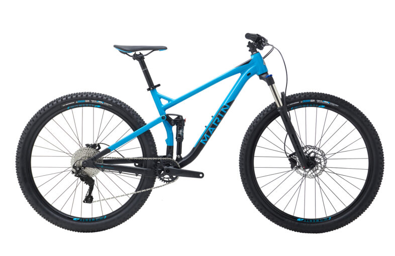

@Ruud Misschien een Marin Rift Zone? 490 reach in XL, 67.4 HTA en een schroefbracket! En niet duur. Je zou de goedkoopste kunnen kopen, nieuwe Fox vering kopen en nog goedkoper uit zijn dan een van de andere opties :) Wel slechts 120mm veerweg achter.
Afbeeldingslocatie: https://s3.amazonaws.com/craft-marinbikes/images/bikes/gallery/_bikeGalleryLarge1x/2048x1200_Main_Gallery__0023_RIFTZONE-1_P-2_EDIT.jpg

zonoskar schreef op dinsdag 1 mei 2018 @ 16:51:
Ook een leuke kleur! Maar deze uitvoering lijkt achter geen steekas te hebben. Het liefste zou ik iets hebben in Gulf-kleuren zoals Tyl zijn Cube.
Het plan is trouwens om zelf een frame op te bouwen. Na het strippen van mijn oude fiets heb ik namelijk recente onderdelen over die ik mooi kan gebruiken voor de nieuwe. Er moet dan alleen een boost-wielset gespaakt worden en ik wil een 4 zuiger XT-klauw aan de voorkant hebben :)
Dus als de fiets qua afmontage niet op orde is vind ik dat niet zo'n probleem.
