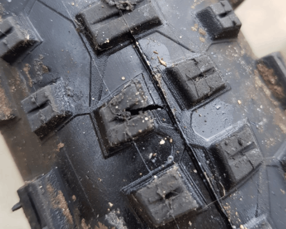

Tot ik vandaag op weg naar het bos ineens ondergespetterd werd met latex.... flink stuk glas uit mijn voorband getrokken, en daar zat een mooi langwerpig gat van een paar mm breed.. denk 4 mm aan de buitenkant en 1-2 mm aan de binnenkant, er kwam behoorlijk wat latex en lucht uit, maar de band even met het gat naar beneden laten rusten en toen bleef het toch mooi dicht. Helaas dus wel een behoorlijk gapend gat aan de buitenkant...:
Afbeeldingslocatie: https://tweakers.net/ext/f/asFUcg3ROu5OCo4hmZh2N3X9/full.png
Ik heb het gat goed schoongemaakt en met secondelijm dicht gemaakt. De lijm hoeft het niet luchtdicht te maken of te houden, dat doet de latex wel, maar het moet wel goed bij elkaar blijven en niet onder belasting verder open gaan staan en daardoor de latex van elkaar trekken en zo telkens druk en latex verliezen.
In eerste instantie ziet het er goed uit, meeste schade zit volgen mij aan de buitenkant, zou het nog zin hebben om een plakker aan de binnenkant te doen?

Prulleman schreef op woensdag 4 oktober 2017 @ 20:40:
Ja, het zit midden op een nop dus dat heeft meer te verduren dan tussen de noppen in. Ik zou een plakker aan de binnenkant plakken dan blijft het zeker dicht en ben je niet meer afhankelijk van latex :)

Dat zijn wel speciale plakkers toch? (andere dan voor je biba)

"Ouderwetse" vulkaniserende plakkers voor biba zijn juist prima hiervoor. Dus waarbij je eerst de lijm smeren en dan de plakker er op. Van die voorgelijmde biba plakkers zijn niet sterk genoeg voor buitenband. Je hebt voor dit soort gaten ook een soort rubber die je er tussen kan proppen, maar dat heb je met de secondelijm eigenlijk al gedaan.

Ik heb net nog maar een plakker met solutie aan de binnenkant van mijn buiteband geplakt lijkt behoorlijk stevig vast te zitten. Als naar verloop van tijd de snee aan de buitenkant weer open gaat staan koop ik wel een nieuwe, voorlopig lijkt dit een prima oplossing. Thanks voor de tips
De latex zag er trouwens nog prima (als nieuw) uit, ook qua hoeveelheid (na 2 maanden).

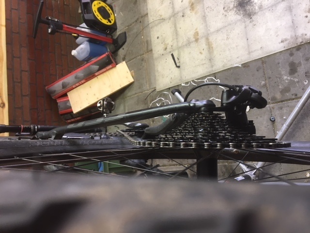

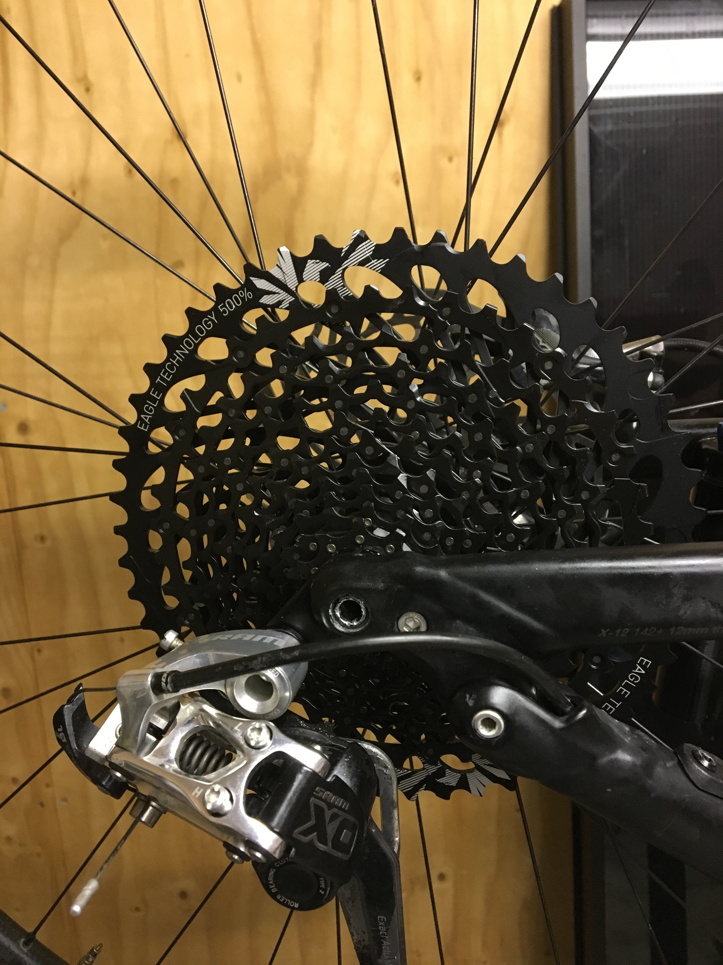

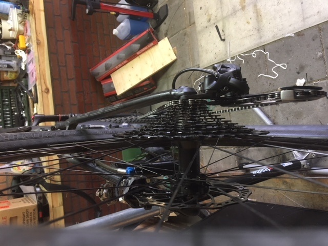

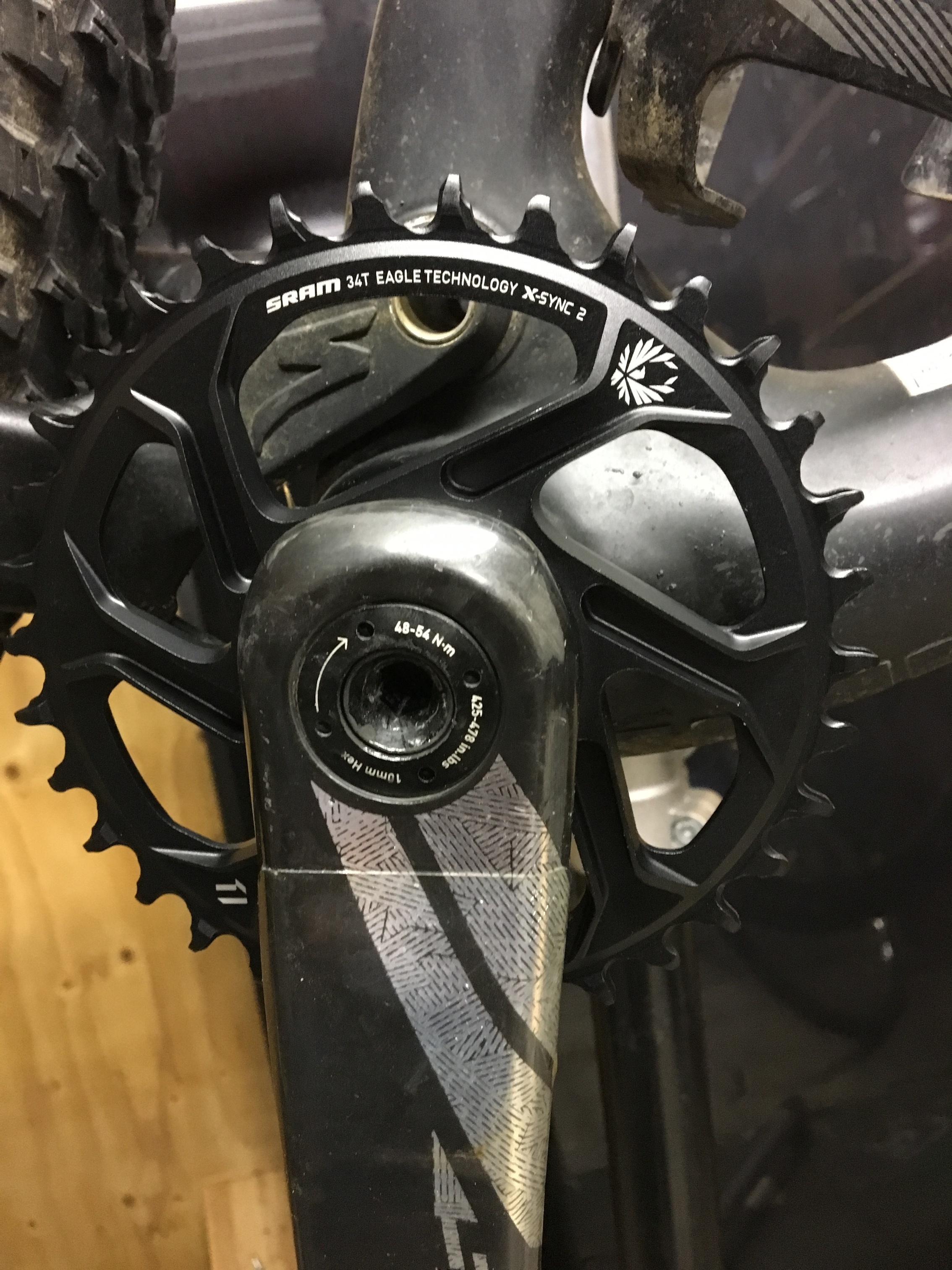

Ik overweeg de Sram Eagle GX 1x12 te monteren. Nu zit er een sram
X0 crank op. Kan ik deze (carbon) X0 blijven gebruiken (wel met nieuwe Xsync2 kettingwiel), of ‘moet’ ik de bijbehorende Eagle crank kopen? Wie weet raad /heeft ervaring?
Ps: de hub body in mijn achterwiel (speci Epic expert 29 uit 2014) is al XD sinds vanavond (was Dt swiss ratched type).

@NielsTn De x0 crank heeft bouten voor de bevestiging van je Kettingbladen, de x-sync (2) chainrings zijn allemaal direct mount. Een x-sync gast en volgens mij niet worden. Een random andere 1x narrow wide chainring zal vast wel werken, maar mogelijk minder soepel en minder stil
De x0 crank daar heb ik de spider van kunnen demonteren, waarna ik tijdelijk 1x10 met een ovale tandwiel reed. De spider was de basis waarop de 2 kettingwielennmet BCD 110? Op waren geplaatst

NielsTn schreef op dinsdag 10 oktober 2017 @ 00:16:
Als je de spider los krijgt, is het gewoon kwestie van nieuw/juist tandwiel plaatsen ;) !
Dat gaat zonder problemen werken.
SRAM support pdf

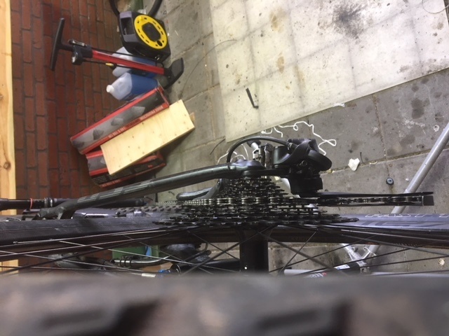

Inmiddels bijna mijn Epic uit 2014 van 2x10 naar 1x12 omgebouwd (Sram X0 naar Sram Eagle icm X01 derailleur en gripshift)
Hier wat foto’s
50t cassette
Crank direct mount 6mm offset (non-boost)
Morgen de shifter en derailleur en dan rijden maar
[ Voor 65% gewijzigd door NielsTn op 13-10-2017 19:44 ]

Ketting lijn goed met de crank chainring combo?
Strava

  • NielsTn
Prulleman schreef op vrijdag 13 oktober 2017 @ 19:53:
Ja, icm de non-boost ring (deze heeft 6mm offset in tegenstelling tot de boost variant (3mm offset).

NielsTn schreef op vrijdag 13 oktober 2017 @ 22:56:
Kettinglijn van een direct mount sram crank met 6mm offset lijkt een stuk beter te zijn dan een volledige M8000 setup. Deze laatste met absolute black oval offset kettingwiel.
Allebei non boost frames. En niet gemeten maar op het oog en op het oor.
  • NielsTn
Bijgaand foto's van de Eagle 1x12 setup mbt kettinglijn en de Non-boost sprocket (6mm offset ipv 3 mm offset)
Kettinglijn bij middelste versnelling (7e)
Kettinglijn Eagle midden
Kettinglijn op 10 tand:
Kettinglijn Eagle 10 tand
Kettinglijn op 50 tand:
Afbeeldingslocatie: https://tweakers.net/ext/f/qJgvBvJrLpAUq2j8xMu6GHpF/thumb.jpg
het ombouw verslagje staat hier
[ Voor 80% gewijzigd door NielsTn op 14-10-2017 11:55 ]

  • Laatst online: 08:23
NielsTn schreef op zaterdag 14 oktober 2017 @ 11:18:
Kettinglijn is sowieso een punt bij 1x systemen.
Als je er echt bovenop wil zitten moet je de lijn zo recht mogelijk hebben bij de meest gebruikte versnelling.
Dat hoeft dus niet het midden te zijn :P Terwijl de uitersten nog steeds redelijk functioneren.
