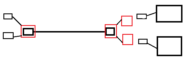

Methodes of trucs om dubbel afgebroken kabel uit PVC buizen te krijgen?
Ik hoop op een robotje met een mondje die automatisch (als een stofzuiger) het opgevreten materiaal wegneemt...
Situatie:
[ woonkamer ] ===================================================== [meterkast]
[ woonkamer ] =X=================================================X= [meterkast]
Op de plaats van de X is de kabel aan beide kanten afgebroken (Koka 9TS met CAT6E).
Geen benaderd bedrijf had hier een oplossing voor, noch twee elektrciëns. We hebben de leidingen al opgegeven en een workaround bedacht maar als ik die kabel er ooit uitkrijg dan zou het persoonlijke overwinning zijn!
Bestaat er iets wat dit kan fixen? :X

Er zijn van die dingen die je in buisjes kunt duwen om gootsteen te ontstoppen, misschien dat je daar wat mee kunt? Geen idee of dat kan hoor, maar als je de kabel op die manier een klein beetje kunt doorduwen krijg je aan andere kant misschien weer wat grip...
  • Typhone
  • Laatst online: 28-11 21:03
Typhone
Who Dares Wins
Dat gaat niet werken vrees ik. Kabel ligt ongeveer 5cm binnen de buis (die meteen een haakse hoekt maakt) en aan de andere kant is hij volledig uit het zicht.
Hij is overigens gebroken omdat er bij het terugtrekken geen enkele kracht meer te zetten was. Vermoedelijk is de kabel te heet geworden en zit 'vastgesmolten' ergens in het stelsel. Totale lengte is ongeveer 16m die erin zit (keer 2) dus een 'standaard' oplossing gaat niet meer werken.

Heeft iemand dit soort dingetjes: http://www.ebay.com/itm/C...ombiner-Kit-/272053317889 toevallig ook wel eens goedkoper gezien?
Ik heb in m'n berging een netwerkkabel, daar wil ik twee devices op aansluiten. Beide devices zijn geen Gigabit, dus ik wil het passief oplossen met zo'n blokje ("combiner") en geen switch plaatsen. Er ligt een 8-aderige CAT5E, dus kan mooi 4 aders voor beide devices gebruiken.
Ik heb alleen niet de goede zoekterm ofzo, want als ik zoek op splitter dan kom ik alleen dit soort blokjes tegen, die de aansluiting gewoon 2x uitvoeren. De pinnen van alle drie de aansluitingen zijn dus op elkaar aangesloten, heb je niks aan in dit geval. Heb ook wel gekeken om zo'n blokje open te maken en dan zelf te solderen, maar dat wil niet omdat het allemaal stugge draadjes zijn die erin zitten gevouwen. Als je dat lostrekt is ook gelijk de veerwerking van de pinnen weg.
Ik wil dus dit: NT FAQ en daar een kant-en-klaar blokje voor....
Edit: Zelf maken met een stukje netwerkkabel, 2x RJ45 plugs en 2x keystone is het goedkoopste denk ik.
[ Voor 7% gewijzigd door ThinkPad op 22-11-2015 13:31 ]

  • ThinkPad
  • Laatst online: 07:16
Verwijderd schreef op zondag 22 november 2015 @ 13:27:
Met de term 'netwerk splitter' vind je meer en goedkopere aanbieders (bijvoorbeeld, al zitten er ook veel isdn-splitters tussen).
Dat gaat niet goed, ik moet aan de routerkant ook twee uiteinden hebben.
2 stekkers aan de router kant, twee female aansluitingen aan de andere kant. Daartussenin één CAT5E kabel.
Maar ik ben er al wel uit, ik maak het gewoon zelf van 4 keystones en 2x RJ45 stekkers. Op deze manier:
Afbeeldingslocatie: http://tweakers.net/ext/f/moTrKSXmJjV9cxbOdi6QtL5y/full.png
Rode vierkantjes = keystones
Zwarte vierkantjes = RJ45 connector
Links is router kant, rechts is de twee apparaten.
Reden waarom ik zo moeilijk doen en niet gewoon een tweede kabel trek? De netwerkkabel ligt er al, onder het laminaat door.
[ Voor 10% gewijzigd door ThinkPad op 22-11-2015 13:37 ]
  • Tom Paris
  • Laatst online: 26-11 22:51
Kun je het niet zelf doen door op een dubbele wandcontactdoos 4 aders per poort te terminaten?
Veuillez agréer, Madame, Monsieur, l'expression de mes sentiments distingués.
  • ThinkPad
Tom Paris schreef op zondag 22 november 2015 @ 17:06:
Kan ook, maar dan moet ik de connector die nu aan de kabel zit eraf knippen. Die laat ik liever intact. Plus, een wandcontactdoos is duurder dan 4 keystones ;)

Mijn vraag paste niet helemaal in het Het grote topic voor nette lan afwerking deel 4 dus probeer het eerst hier ;)
Ik wil binnenkort mijn coax-kabel vervangen door een coax en utp kabel naar mijn slaapkamer voor de smart-tv die daar komt.
Dit kan natuurlijk draadloos, maar vind het fijner om het minder storingsgevoelig te hebben en kies ervoor om een utp-kabel te leggen.
Wat is beter om weg te leggen een gecombineerde utp-coax kabel of kan ik beter 2 losse kabels naar boven leggen ?
En daarnaast is het handig om een opbouwdoos te plaatsen met daarin 2 keystones (coax en utp) of zou ik wellicht een minder nette oplossing kunnen doen door een houten plaatje op te hangen en hierop los een utp-doos en coax-doos.
Het zit toch niet in het zicht dus het maakt niet zoveel uit .
Wie heeft er tips :)

MdO82 schreef op dinsdag 16 februari 2016 @ 13:42:
Goedemiddag!
Wat ik dan zou doen als het allemaal makkelijk ging hier in huis en het mogelijk was, Ik zou als ik jou was gewoon 2 kabels naar boven zien te krijgen coax en utp.
En inderdaad is het veel mooier om een wand contactdoos te bestellen met Coax en UTP in een. Wel eens voorbij zien komen in een paar topics. Maar ik kan 123 niet zo snel een goedkope goeie vinden..
Wellicht weet een andere tweaker dat. Maar mocht je een nieuwe kabel van coax gaan aanleggen raad ik je aan om een Koka 9TS COAX kabel te kopen en gewoon een Digitus CAT5e van koper.
Wandcontactdoos weet ik even niet waar je die zou kunnen halen. Maar als dat er niet is moet je gewoon met connectors gaan werken maar dat is iets minder mooi.
PS: Een gecombineerde coax en utp kabel zou ik absoluut niet doen. Dat veroorzaakt waarschijnlijk meer storingen dan dat je 2 kabels in een buis gaat trekken.
Succes! :)
