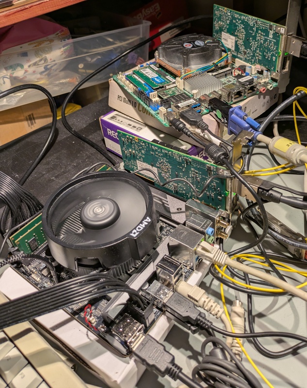

Afbeeldingslocatie: https://tweakers.net/i/sRRupgIGXbhrQJQkg9uDz9A81aQ=/fit-in/4000x4000/filters:no_upscale():strip_exif()/f/image/zGkgreBl3AmrPiRxRb8XmcTz.png?f=user_large
Had 'm even van de stroom gehaald om af te stoffen. Toen ik klaar was en hem weer aangesloten had was 'ie kapot, gaat niet meer aan.
9.000 pk vier-turbo 16-cilinder | 420.000 Wp zonnepanelen | 2 TB DDR5 RAM | 128 CPU-cores | 10 Gbit glasvezel | 0-100 km/u in 1,8 sec
  • Soldaatje
Woask schreef op maandag 21 april 2025 @ 23:13:
Rest in peace: februari 2017 - april 2025
Misschien is alleen de voedingsadapter kapot?

dion_b schreef op donderdag 18 december 2025 @ 16:37:
We zullen zien wat voor iPerf3 scores haalbaar zijn.
Bij dezen :)
[ ID] Interval          Transfer    Bitrate        Retr
[  5]  0.00-10.00  sec  3.81 GBytes  3.28 Gbits/sec    0            sender
[  5]  0.00-10.01  sec  3.81 GBytes  3.27 Gbits/sec                  receiver
[  7]  0.00-10.00  sec  7.62 GBytes  6.54 Gbits/sec    0            sender
[  7]  0.00-10.01  sec  7.62 GBytes  6.54 Gbits/sec                  receiver
[  9]  0.00-10.00  sec  7.62 GBytes  6.54 Gbits/sec    0            sender
[  9]  0.00-10.01  sec  7.61 GBytes  6.54 Gbits/sec                  receiver
[ 11]  0.00-10.00  sec  3.81 GBytes  3.27 Gbits/sec    0            sender
[ 11]  0.00-10.01  sec  3.81 GBytes  3.27 Gbits/sec                  receiver
[ 13]  0.00-10.00  sec  7.62 GBytes  6.55 Gbits/sec    0            sender
[ 13]  0.00-10.01  sec  7.62 GBytes  6.54 Gbits/sec                  receiver
[SUM]  0.00-10.00  sec  30.5 GBytes  26.2 Gbits/sec    0            sender
[SUM]  0.00-10.01  sec  30.5 GBytes  26.2 Gbits/sec                  receiver
iperf Done.
Licht tegenvallend 26.2Gbps dus. Bottleneck is vrijwel zeker PCIe 3.0 4x, wat een theoretische bruto 3.938GBps = 31.5Gbps zou kunnen leveren.
Setup:
Afbeeldingslocatie: https://tweakers.net/i/tlLPgB3q0OUiozdzBkB_sufrSug=/x800/filters:strip_icc():strip_exif()/f/image/nXrTO0K8NzDJoLuyJqd8VTwC.jpg?f=fotoalbum_large
PC A: Ryzen 5 5600G, Asrock A520M-ITX/ac, Mellanox ConnectX-3 Pro EN CX314A 40GbE NIC in PCIe 4.0 16x slot.
PC B: Core i5 7500, Asrock IMB-190, zelfde Mellanox in PCIe 3.0 4x slot.
Beide verbonden met een 40GBASE-CR4 QSFP DCA kabel van 1m
Software:
Ubuntu 24.04.3 Desktop amd64, clean install op SSD. iperf3 3.16-1build2
Opvallend:
- DCA werkte prima, maar ik kreeg op PC B mijn 40GBASE-LR4 QSFP niet aan de praat, de module was niet aanspreekbaar vanuit OS (ethtool -m) en kreeg geen link. Uitwisselen kaarten en QSFPs maakte niets uit, probleem bleef bij PC B. Waarschijnlijk een voedingsprobleem: dat systeem moet het doen met externe 60W voedingsadapter en zat met alleen al de Mellanox kaart op de absolute grens. Helaas geen zwaardere adapter met passende stekker om dit met zekerheid te bevestigen.
- aantal parallelle threads maakte minder uit dan verwacht: 1 thread gaf ~10Gbps, 2 gaf al 25.xGbps en vanaf 3 was het solide 26.2Gbps. Zal ws komen door zeer lage latency van DCA.
- UDP was een drama - ongeacht wat ik met -b toevoegde bleef het steken rond de 5.9Gbps. Gezien hoeveel lager dit was dan de TCP scores (en hoe stabiel het was) zal hier een andere bottleneck roet in het eten gegooid hebben. Weet alleen niet zo snel welke dat zou zijn...
[ Voor 6% gewijzigd door dion_b op 18-01-2026 23:42 ]

Impossibl3 schreef op maandag 4 mei 2026 @ 17:32:
Ik zit te kijken naar Mikrotik spul en anders van Ubiquity. Ik hoop dat die dat wel aankunnen.
Absoluut. Indien Mikrotik: ik hoop dat jij het aankunt >:)
Ben groot fan van Mikrotik, draai hier - nu nog - zelf een router van ze, maar de leercurve is steil
Mbt 'nu nog' - ben gisteren en vandaag eindelijke begonnen met de upgrade van mijn router en LAN. Nu is alles in beginsel 1GbE met een Mikrotik hEX die ~800Mbps WAN to LAN aan kan. Ik heb onlangs een wat snellere internetverbinding gekregen van m'n werkgever en die wil ik vergelijken met een tweede internetverbinding van KPN ernaast. Zij hebben afgelopen jaar een FTU geplaatst, dus dat moet technisch kunnen. Enige uitdaging is de router - dual-10GbE WAN, 10GbE LAN en line-speed WAN-to-LAN is niet bepaald een sinecure, al helemaal niet voor bescheiden budget. Mikrotik's minst dure optie die dit zou kunnen is de CCR2004-1G-12S+2XS voor EUR 500.
Misschien moet ik daar alsnog aan geloven. Maar ik heb nog iets liggen: een Dell EMC VEP1425. Intel Denverton-based "Edge Platform SD-WAN" apparaat. Met 2x 10GbE in de CPU geintegreerd. Verder 4 cores, 8GB RAM, 128GB opslag. Nu zijn twee 10GbE poorten niet helemaal genoeg voor wat ik wil, maar met een beetje VLANning moet dat lukken:
- centrale 10GbE managed switch
- op de poorten richting de twee NTU's elk een eigen untagged VLAN
- die twee VLANs samen op een trunk richting de ene 10GbE ("WAN") van de VEP
- de andere 10GbE poort op de VEP wordt dan LAN
- rest van poorten van de switch gaan naar rest van de LAN
Als ik toch bezig ben ga ik op de LAN ook minsten drie VLANs definieren (management, algemeen en test - die ik standaard naar de andere WAN routeer)
Ben even een avondje zoet geweest met LAN uittekenen, VLANs intekenen en IP addressering. Nu aan de slag met de router. Heb meerdere OS opties overwogen (OpenBSD, OpenWRT etc), maar ik had er al Debian op gezet en gezien ik daar al redelijk thuis in ben en ik redelijk creatief wil doen qua configuratie, ga ik het bij Debian houden. Dat configureren wordt klusje voor morgen. Grote vraag is wat voor performance ik op die bak voor elkaar ga kunnen krijgen. We zullen zien.... ;)

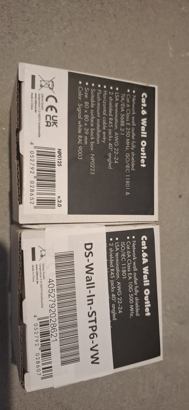

Even inhaken hierop :)
Vandaag bezig geweest met mijn netwerk.
En ik haal niet meer dan 1gb over cat6 ondanks dat dit maximaal 2 meter is?
Iemand een idee?
Walloutlets zijn cat6a en de kabel is cat6.

Als het niet volledig voor de hand liggend is wel ja ;)
Twee dingen die in me opkomen:
- aansluitmateriaal is voor een andere aderdikte of type (solid vs stranded) dan de kabel. Check de specs van beide.
- hebben we het over 10GbE vs 2.5 of 5? 10GbE is de oudere standaard en alleen zeer recente 10GbE apparatuur ondersteunt ook 2.5 en 5Gbps (zgn 'multi-Gb' interfaces). Oudere 10GbE kent alleen 1Gbps eronder en zal dan ook op die snelheid samenwerken met 2.5 of 5Gbps devices.

Ik heb het even opgezocht.
Ik heb deze kabel gebruikt en deze walloutlets.
Beide kanten is uitgevoerd als walloutlet
Als ik een directe kabel gebruik tussen de laptop en modem haal ik mijn maximale snelheid van 2Gbit/s

Die kabel is duidelijk, solid core koper Cat6 U/UTP met AWG23 dikte. Dat is - mits kabel daadwerkelijk aan specs voldoet - perfect.
WCD is een ander verhaal. Er staat niets vermeld over geschikte aderdikte of type. Je zou normaliter uit moeten kunnen gaan van solid core bij een vaste aansluitgeval als dit, maar ik vind expliciet altijd beter dan impliciet. En AWG23 is vrij dik, als de connectoren maar tot AWG24 gaan zou dat eea kunnen verklaren. Ik zou iig nooit vertrouwen op componenten waar geen duidelijke specs van te vinden zijn.

Afbeeldingslocatie: https://tweakers.net/i/m768VJKb9HpP5ZD6Iqurke8ZrCU=/x800/filters:strip_icc():strip_exif()/f/image/qjsLt7FMYdvNohHEC0PJcueK.jpg?f=fotoalbum_large
Dit staat er op de doosjes.
