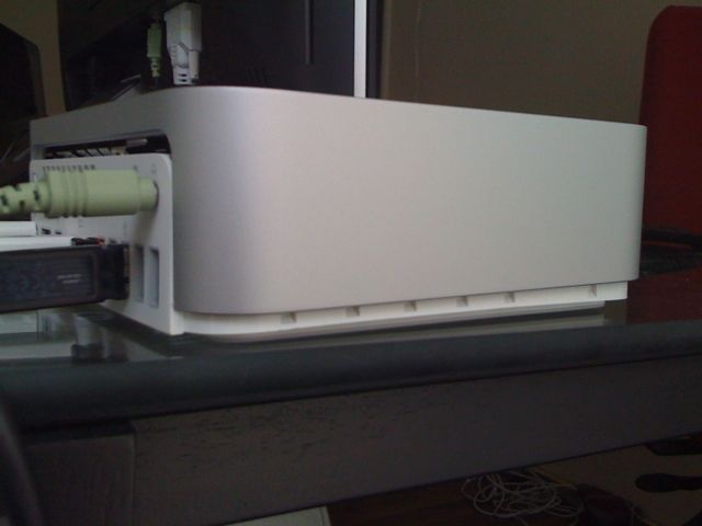

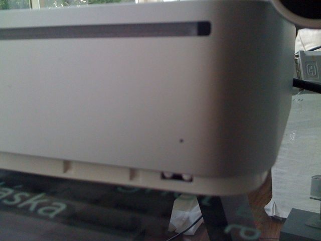

Ik heb afgelopen week een mini gehaald en zelf het geheugen uitgebreid naar 4GB met twee modules die ik hier nog had liggen. Dat werkt allemaal goed, maar nu heb ik een probleem met de behuizing. Als ik de bovenkant terugplaats en de mini aanzet, ratelt de fan, het lijkt alsof hij ergens aanloopt. Ik heb de bovenkant nu wel teruggezet, maar niet helemaal aangeduwd, het scheelt ongeveer een halve centimeter, maar de fan loopt niet meer aan. Dit is wel onhandig omdat de dvd-drive nu niet toegankelijk is.
Heeft iemand dat ook meegemaakt, en weet iemand toevallig waartegen de fan aanloopt?
Ik dacht eerst dat het de witte nokjes waren, maar die heb ik al naar buiten geduwd.

Canaria schreef op woensdag 24 juni 2009 @ 10:10:
Misschien de bedrading van de antennes niet goed teruggelegd?

Rogier schreef op woensdag 24 juni 2009 @ 10:35:
Ik zie aan de buitenkant geen bedrading die vreemd zit. Dat er aan de binnenkant iets niet goed zit, lijkt me raar, omdat de mini nu bijna dicht is en niet 'ratelt', zie onderstaande foto's voor details.
Bij het openen en vervangen van het geheugen heb ik de handleiding van iFixit gebruikt.
Afbeeldingslocatie: http://tweakers.net/ext/f/DV3cVDJhuY5EiwhGJ6vlt66V/thumb.jpg Afbeeldingslocatie: http://tweakers.net/ext/f/FAhlQ5PF3G2CXbhaH7UEI4Zl/thumb.jpg

Aan de achterkant, zitten die metalen pinnetjes van de behuizing wel helemaal goed?

SaURoN schreef op vrijdag 26 juni 2009 @ 09:52:
Ja die heb ik ook weer teruggebogen. Ik ga er dit weekend weer verder naar kijken. Blijf het toch vreemd vinden.
