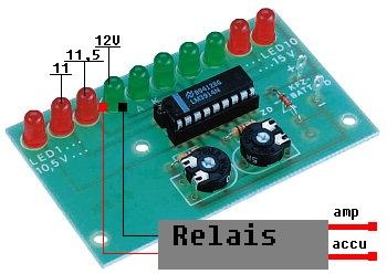

Ik wil mijn kistje zo maken dat hij automatisch uitgaat zodra de spanning onder de 12 volt (of 11,5, maar de essentie van mijn vraag blijft hetzelfde) is.
Daartoe heb ik het volgende bedacht:
Afbeeldingslocatie: http://tweakers.net/ext/f/Q7zBCVMpLkdT3kzvZ1zSQabY/full.jpg (linkt naar artikel bij conrad)
Dit relais moet dus zo zijn dat als er spanning op de "linkerzijde" staat (12V led aan), de verbinding tussen ACCU en AMP aanwezig is. Zodra de spanning van het relais afgaat moet ook de verbinding tussen ACCU en AMP verdwijnen. In de persluchtwereld heette zoiets een NC (normally closed). Is hier iemand bereid die mij of op conrad.nl naar een relais kan verwijzen welke dit doet en met het led spanning werkt. Of beter nog, een simpelere oplossing in tekening en onderdelen kan verwijzen waarmee dit goedkoper kan.
De overige led's zijn leuk, maar niet nodig. Belangrijkste vind ik dat het ding uitgaat onder de 12V.

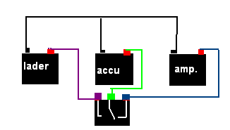

lredev schreef op dinsdag 07 juli 2009 @ 10:22:
Zoiets zou wel werken: Afbeeldingslocatie: http://bars.rug.nl/download/24a56609ba720915
De transistor kan je op deze manier op iedere led aansluiten. Misschien kun je hem zo instellen dat hij schakelt van 11.5 volt tot 14 volt. In dat geval moet je hem op de laagste aansluiten. Anders op de derde ofzo.

Verwijderd schreef op dinsdag 07 juli 2009 @ 11:50:
Zoiets zou wel werken: [afbeelding]
Dat relais kijkt precies op wat ik nodig heb. Al bouw ik geen voeding in. Heb je daar een typenummer van oid, ik zie door de bomen het boos niet mer bij conrad... Is zoiets goed:

lredev schreef op dinsdag 07 juli 2009 @ 12:45:
Na wat lezen in een topic op diyaudio ga ik op een iets lagere spanning zitten, er zijn er al 2 waarbij de chip is doorgebrand, lees: een aantal pootjes verbrand.. Ik ga dus op zoek naar een 24V ringkerntrafo omdat ik dat deftig vind, gecombineerd met een leuke elco op de ingangsspanning, kistje en wat connectors moet ik dan een leuk (eind)versterkertje kunnen bouwen. Maar goed, dat heeft helemaal niets meer met kratradio's te maken :P
Zelfs als je 24 volt wisselspanning gelijkricht dan kom je net boven de 30 volt DC uit. Het zou best kunnen dat dat is misgegaan bij een 30 volt ringkerntransformator. Dan kom je op zo'n 41 volt uit. (30VAC*sqrt(2)-0.7*2 = 41 VDC)
Dat relais lijkt me geen goed idee. Hij trekt 130mA (12V/90ohm) wat heel erg veel is voor een relais. Je kunt beter deze nemen. Vraagt maar 33mA en kan 16 ampere schakelen.
Mooi! thanks...

Mensen van het goede leven,
ik ben al een tijdje bezig met mij speaker tapvat, nou zit ik met een probleem.
Ik wil dat mijn versterker op de accu kan maar ook, wellicht tegelijkertijd, op netstroom via een 12v adapter.
Ook moet eer een schakelaar tussenkomen die de hele boel aan of uit schakelt.
De acculader die ik gebruik om mijn accu(boormachine accu) op te laden kan ik waarschijnlijk niet gebruiken die geeft namelijk 18 volt.
Daarom heb ik nu een adapter die 12 volt en 500mA geeft.
Hieronder mijn schema
Afbeeldingslocatie: http://img10.imageshack.us/img10/2918/circekw.jpg
Hoe kan ik dit nu het beste aansluiten?
Bedankt,

Die netvoeding gaat niet weken opdie versterker. 500mA is veel te weinig voor die Marquant. Beter gebruik je een oude PC-Voeding. Of een hele dure 10A voedingxD
In de startpost staat het een en ander over aanlsuiten.
Maar voor antwoord op je vraag:
als je wilt schakelen tussen Accu en Netstroom, kun je een aan/aan schakelaar gebruiken en misschien is het dan slim om nog een normale aan/uit schakelaar tussen je Accu en je versterker te zetten.
Maar daarover staat al een hele boel in dit topic. gebruik de zoekfunctie eens;) heel erg handig!
Ok bedankt,
Heb namelijk de 12v 500aM adapter op de versterker aangesloten en hij ging wel aan, maar heb niet getest of er geluid uit kwam.
Het is dus niet erg als ik de versterker via netstroom heb aangesloten en de accu nog aan de versterker aangesloten zit?

Hoe meer geluid de versterker maakt, des te meer stroom hij wil hebben...

Dan kom ik uiteindelijk bij de volgende schakeling:
Afbeeldingslocatie: http://img32.imageshack.us/img32/6420/circ2.jpg
Ik wil dus nu het laadstation van de accu (die bij mij vrij klein is, let niet op de foto) in het tapvat bouwen en de accu's permanent parallel te verbinden met het laadstation, zodat ik alleen maar het stekkertje van de adapter in het tapvat hoef te steken (de ingang zoals op de foto te zien is) en ik de accu kan opladen terwijl de schakelaar uitstaat. Is dit dan wel mogelijk?
En het is toch geen probleem voor de lader om 2 accu's op te laden parallel?
[ Voor 29% gewijzigd door Verwijderd op 11-07-2009 02:14 ]

Zo gaat het niet werken joh;) of tenminste, ik snap niet wat je bedoelt met die rechtsonder. de adapter.
Als je je versterker op netstroom wilt laten werken, moet ie op de bedrading naar je versterker, en niet naar je accu;)

Als ik mijn multimeter parallel hou met radio aan:13,17 en met versterker uit: 13,25 Dat is met een TK2050. Ik neem aan dat dit voor een paneel metertje niet anders is. Hij verbruikt hooguit de stroom die het nodig heeft, wat hooguit voor een minimale spanningsval zorgt.
ik ben ondertissen weer aan het kijken voor een nieuwe paneelmeter
of het word dezelfde weer(nooit problemen mee gehad en erg duidelijk)
of gewoon eens een andere proberen
ik zou overwegen een schakelingetje te maken die onder bepaalde voltage de boel gelijk uit doet. Kost iets meer (14 euro voor accuindicator + relais a 1,50 euro) maar zit je altijd goed, en hoef je ook niet te kijken ;) dit dus: Afbeeldingslocatie: http://tweakers.net/ext/f/Q7zBCVMpLkdT3kzvZ1zSQabY/full.jpg

Nee hij hoeft niet te werken op netstroom maar ik wil hem alleen op kunnen laden.
Dus als de accu leeg is plug ik de adapter in het tapvat en schakel ik alles uit en laad ik hem op, snappie?

Zet dan voor de zekerheid een aan/aan schakelaar tussen accu/versterker/laadcircuit. Dan is het OF opladen OF afspelen. We zo sjiek :)
(i O+ paint :P) spelen of laden

Maar als ik alles uit wil zetten moet ik de schakelaar dus op de oplaad stand zetten toch?
dan kun je toch ook gewoon een aan/uit schakelaar tussen de accu en de amp zetten?
Uit = opladen of amp uit
Aan = amp aan
(zoals je in de foto van mijn andere post kan zien)
[ Voor 3% gewijzigd door Verwijderd op 11-07-2009 15:39 ]
  • lredev
  • Laatst online: 04-10 18:51
Ja op zich wel, maar dan zou ik een AAN/AAN schakelaar nemen, omdat je dan wat meer foolproof bent... Grote kans dat je accu's het niet tof vinden als je speelt en laad. Ook als je versterker teveel stroom trekt van je lader, kan die ook gaan flippen (roken :P)
Het is meer omdat als je eenmaal zo'n kist hebt, mensen die graag willen lenen, of als 'ie in een groepje meedraait op vakantie oid anderen er sowieso aan gaan zitten, dat gebeurt nu eenmaal :P
lredev schreef op zaterdag 11 juli 2009 @ 15:40:
Kijk zo bedoel ik het, en nee ik hoef niet te laden en tegelijkertijd spelen, het is meer of laden en niet spelen of niet laden en wel spelen:
Afbeeldingslocatie: http://img18.imageshack.us/img18/425/circ3.png
En ik maak wel zo'n warning sticker, met eerst uitschakelen voor het laden.
