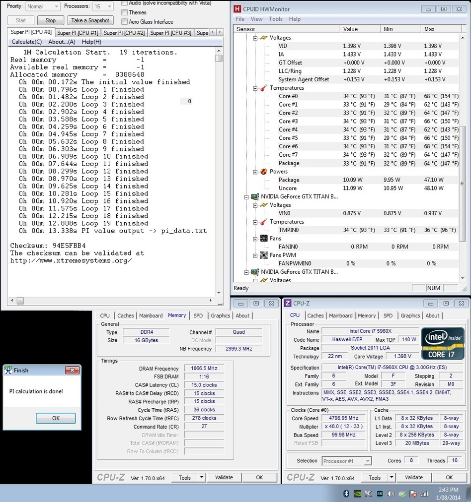

Maar het meest vreemde vind ik de 14 graden verschil tussen core 3 en core 1. Dit terwijl core 0,1,2 best dicht bij elkaar liggen. Ik heb gelezen dat 3-7 garden normaal verschil is. Zou het kunnen dat het verschil groter wordt ten opzichte van normaal bij hogere overclock? of zit core 3 recht onder de waterjet?
Of de tempsensor werkt niet helemaal goed. Dat gebeurt ook wel vaker. Ik hou altijd de hoogste temp aan, wat er onder zit boeit niet zoveel.
  • player-x
  • Laatst online: 30-09 10:00
Kaasbroodje schreef op woensdag 31 december 2014 @ 16:13:
Wat ik wel merk is dat één core 10 graden lager blijft dan de rest, dit was ook al bij mijn H100i. Is dat normaal voor een 4770K
Waarschijnlijk is de interne temp sensor niet helemaal goed, gebeurd niet extreem vaak, maar is ook niet heel bijzonder, of je hebt een bijzonder goede core. :+
PilatuS schreef op woensdag 31 december 2014 @ 16:16:
Wat zijn je temps als je gaat stressen met LinX AVX of Prime95 ? Als ik mijn 4770K op 1.25v laat lopen gaat het de boel full stressed naar de 85 graden. Ik snap niet hoe je mid 70 kan halen met 1.35v.
Ik zit met mijn 5960X @ 4.8GHz volledig gestrest op +/-65c, en mijn Quad Titans @ 1180MHz zitten op +60c, en mijn water temp zit op 30c.
Afbeeldingslocatie: http://tweakers.net/ext/f/PGqkgYVsBR2f7V8vgLb6itVT/medium.jpg
Wel heb behoorlijk wat meer rad en flow dan gemiddeld in mijn TJ11 en gebruik ik Indigo Xtreme als TIM.
Niet 100% stabiel op 4.8GHz met OCCT burn-in test, maar draait nog steeds elke keer Hyper PI probleemloos, en is wel 100% game save, en als ik moet werken op mijn PC zet ik hem op 4.6GHz.
