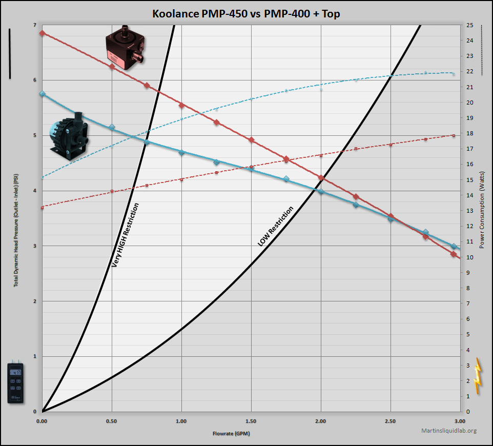

  • player-x
  • Laatst online: 30-09 10:00
Deem schreef op donderdag 09 april 2015 @ 09:14:
Ik zou dan toch kiezen voor een D5 pomp, gezien die bijna 3 x zoveel capaciteit heeft. Gezien het hier om 2 rad's, 2 gpu's en 1 cpu blok betreft.
De DDC heeft een veel hogere pompdruk, en presteert daardoor veel beter dan de D5.
Afbeeldingslocatie: http://tweakers.net/ext/f/8uAk7XnfKzWEq6tmcXy7JnRX/medium.png Afbeeldingslocatie: http://tweakers.net/ext/f/ssZPq0FO8mFRh8xog0FSLGBP/medium.png
Hier kan je de verschillende DDC tops zien en hoe ze presteren.
[dislectie] hoeveel forum deelnemers heb je nodig om een peertje te vervangen ?

  • player-x
Deem schreef op donderdag 09 april 2015 @ 11:00:
Die D5 heeft veel meer en veel meer waterverplaatsing. Die DDC persteert beter in kleinere builds. De D5 kan redelijk druk leveren in grote loops waar het bij de DDC gewoon ophoudt.
Hoge pomp druk is is vooral in restricted loops veel belangrijker dan een hoge flow.
De grafieken die ik liet zien was directe vergelijking tussen de twee pompen, en nog steeds geloof je dat de D5 beter is?
De D5 is alleen stiller dan de DDC, maar dat is ook prima op te lossen met de ''Shoggy Sandwich'' pomp decoupling.
Gebruik zelf 3x een D5 in serie, als je berijd bent om dat te doen, of iig twee pompen te nemen, dan is de D5 de betere pomp, anders is de hogere druk van de DDC gewoon beter dan de hogere flow van de D5.
Afbeeldingslocatie: http://tweakers.net/ext/f/QNJnMsmxweeySc6EOSql9ZjJ/medium.jpg
Want de maximale flow van een loop is een combinatie van pomp druk en en pomp flow, en pomp druk is meestal belangrijker dan een pomp's maximale free flow.
