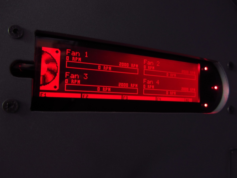

Het scherm heb je niet nodig hoewel het er wel mooi uit ziet.
Zelf heb ik meestal de Aqua Suite op een aparte monitor draaien, heb er namelijk 6, 3x 30'' en 3x 24'' daar boven op een aangepaste WSGF standaard.
Maar het is leuk en handig om te zien of alles werkt zo als het hoort.
En je kan je case te modden, je kan het aluminium voorpaneel van de Aquaero als mal te gebruiken, en bv boven in je kast een gat in je kast te zagen/dremmellen en vijlen, als je handig bent een klusje van 1~2 uur, met linkse handen een dag werk, maar wel een hele mooie oplossing.
Afbeeldingslocatie: http://tweakers.net/ext/f/ZXipsaVqmlT5xgH7GRjc75G8/full.jpg

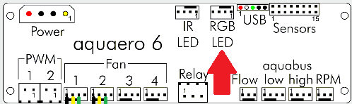

Ik zie dat jullie het hebben over de Aquaero, zelf heb ik de 6 in huis.
Klopt het dat de 12V led verlichting op Connector “PWM 1/2” helemaal links onderaan op onderstaande foto moet worden aangesloten? Wat voor connector hoort hier op, want een 2-pin fan-connector past niet.
Afbeeldingslocatie: http://shop.aquacomputer.de/images/product_images/popup_images/53145_2.jpg
  • player-x
  • Laatst online: 30-09 10:00

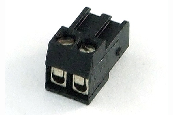

Nee, de rechtse witte aansluiting boven aan is 3x LED / RGB LED aansluitingen.
Maar dat alles staat ook duidelijk in de handleiding
LED aansluiting
Maar de twee PWM aansluiting zouden ook prima gebruikt kunnen worden voor het aansturen van een LED, houd er alleen dan wel rekening mee, dat je LEDs gebruikt die 12V aankunnen, of dat je de maximale uit sturing beperkt tot 5V.
En je hebt deze stekker nodig. Afbeeldingslocatie: http://tweakers.net/ext/f/OHBf1eE24kwVTURIerT6YfXp/medium.jpg

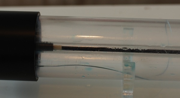

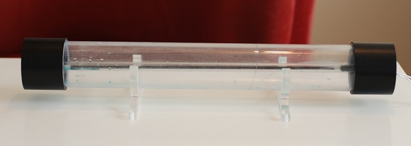

Weet iemand hoe lang een killcoil meegaat? Heb de mijne nu 2 jaar in mijn loop zitten, werkt perfect maar hij is een beetje goudbruin uitgeslagen.

tobitronics schreef op dinsdag 11 augustus 2015 @ 13:35:
Killcoil gaat eeuwig mee, de aanslag die er op zit kan je, A: er af poetsen, B: de Killcoil in azijn, ammonia of chloor leggen om te reinigen, je moet kijken wat het beste werkt.

Mensen, ik heb een tip nodig...kan het nergens vinden...
Mijn DDC-1T Plus ratelt dus ik wil hem iets langzamer laten lopen. Aansluiten op mijn Aquaero? Geprobeerd...Aquasuite herkent hem niet. Aansluiten op PWM op mobo? RPM word weer gegeven maar is niet aan te passen. Pwm is ook maar met 1 draadje aangesloten, zie:
Afbeeldingslocatie: http://www.aquacool.cz/pictures/ddc1tplusav.jpg
Liefst heb ik hem in Aquaero maar alle manieren om hem langzamer te laten lopen zijn welkom.
rikkie de zwerver TweakersIII (TandjeBij!)
  • stin00
De 3-pin connector is puur bedoeld om inderdaad het aantal RPM van de pomp uit te lezen; je kan deze connector niet gebruiken/aanpassen om het aantal RPM te verminderen. Hierdoor kan je moederbord dus ook niet de pomp aansturen via PWM, simpelweg omdat de pomp dit niet heeft.
Je zal dus op een creative manier iets met de molex-connector moeten doen. Vanuit de voeding krijg je pomp nu gewoon de volle 12v toegeleverd, waardoor hij altijd op max RPM draait.
Wellicht dat zoiets helpt: http://www.dslreports.com/faq/9169

westergas schreef op zaterdag 26 september 2015 @ 13:41:
De pomp heeft geen PWM maar een RPM readout. Daarmee kan je de pomp ook nooit langzamer mee laten lopen. Je kan de pomp wel gewoon op de Aquaero laten draaien. Afhankelijk van welk type Aquaero als pomp of zelfs als fan. Dit dan gewoon met de molex draden. Dus zoek iets op de Aquaero wat genoeg vermogen op 12V kan leveren en sluit de draden daar op aan. Dan kan je met AquaSuite bijvoorbeeld gewoon aangeven dat FAN1 de pomp is en hierbij het voltage op 7 volt oid zetten.

PilatuS schreef op zaterdag 26 september 2015 @ 17:33:
Je bedoelt met iets als dit? Er zit geen molex uitgang op de aquaero namelijk. http://www.amazon.com/Alp...Pin-Adapter/dp/B000BSJGL0
Met dezer kabel sluit je de DDC-1T plus perfect aan op een vrije header in je aquaero. In aquasuite je fan eigenschappen op PWM zetten en het moet goed gaan.
hier te krijgen

westergas schreef op zondag 27 september 2015 @ 10:17:
Ik bedoel met de draden van de molex. Er moet dan wel een andere connector op. Molex gaat niet passen inderdaad. Als je Aquaero een aansluiting heeft voor een pomp dan zou ik deze daar op aansluiten en niet op een fan header. Mogelijk moet je dan even een connector kopen en de molex connector vervangen door deze connector.

Tygon E-3603 na amper 2 weken. Icm dit spul
Afbeeldingslocatie: http://static.tweakers.net/ext/f/MdzzOFVYexNjVIjchyPnBKPj/medium.jpg

Ik heb helaas mijn Tygon R3603 tubing na 2 weken weggeflikkert omdat de aanslag dramatisch was, anders kon ik ook even een foto maken maar het zag er echt vreselijk uit na slechts 2 week gebruik.
Overigens heb ik nu rode Primochill slangen met gewoon demiwater van Mayhems. Voor mij geen gekleurde vloeistof meer, zit allemaal meuk in die je niet door je blockjes/rads wil hebben lopen :)
Woensdag, 1 April 2009, 21:08 bij Hf een bestelling R3603 1/2 3/4 geplaatst, volgende dag mee aan het plaatsen gegaan, geen last van buig of knikkingen, afgevuld met demi uit de kruitvat en tot aan midden 2014 begon de slang wat cremeerig te ogen en heb zoals onderstaand een doekie door de tubes getrokken. Een poosje mee gedraaid, maar vond dat het toch beter kon en heb DD.20 januari 2015 11:18 primochill 1/2 3/4 clear gemonteerd en is ivm tygon stugger en robuuster, massiever ook. Tygon wiebelt na en tik wat primochill niet heeft, tis eigenlijk een constructie 1 met je hardware. Wat het tijdsbestek tot de verkleuring zou zijn weet ik niet, pc ligt voorlopig pozen uit elkaar.
Afbeeldingslocatie: http://static.tweakers.net/ext/f/iHfGH1LIZ83Wth9bpOIBM8oU/medium.jpg

Afbeeldingslocatie: http://tweakers.net/ext/f/bFH0Fz0p9TVhUiGAt1UF1Sym/full.jpg
Afbeeldingslocatie: http://tweakers.net/ext/f/toEK3D4P6asmKytxiy4LSu9P/full.jpg
Dit was een paar jaar terug. En sinds vandaag is het weer raak! Zelfde type reservoir, op dezelfde manier gebarsten. Ook al zou dit een nieuwe revisie zijn geweest. Het enige geluk dat ik nu had was dat de barst nu precies aan de andere kant zat waardoor de vloeistof niet op andere hardware heeft gelekt.
Ben nu echt helemaal klaar met dat *** reservoir. :( Wat een troep, beiden reservoirs lekte ook bij aankoop... Tip: koop geen FrozenQ reservoirs!
Mijn loop ziet er nu zo uit:
Waterkoeling
Let niet op de stof :P Ik moet de boel nodig schoonmaken. En ja, dit is ook Tygon slang, ik denk dat ik die maar meteen vervang.
Nu heb ik dus een nieuw reservoir of een fill line nodig. Op zich kan ik wel weer kijken voor een nieuw tube reservoir en die gewoon op dezelfde plek plaatsen als de oude. Echter is deze setup niet bepaald praktisch. Vullen moet door de computer op zijn achterkant te zetten etc.
