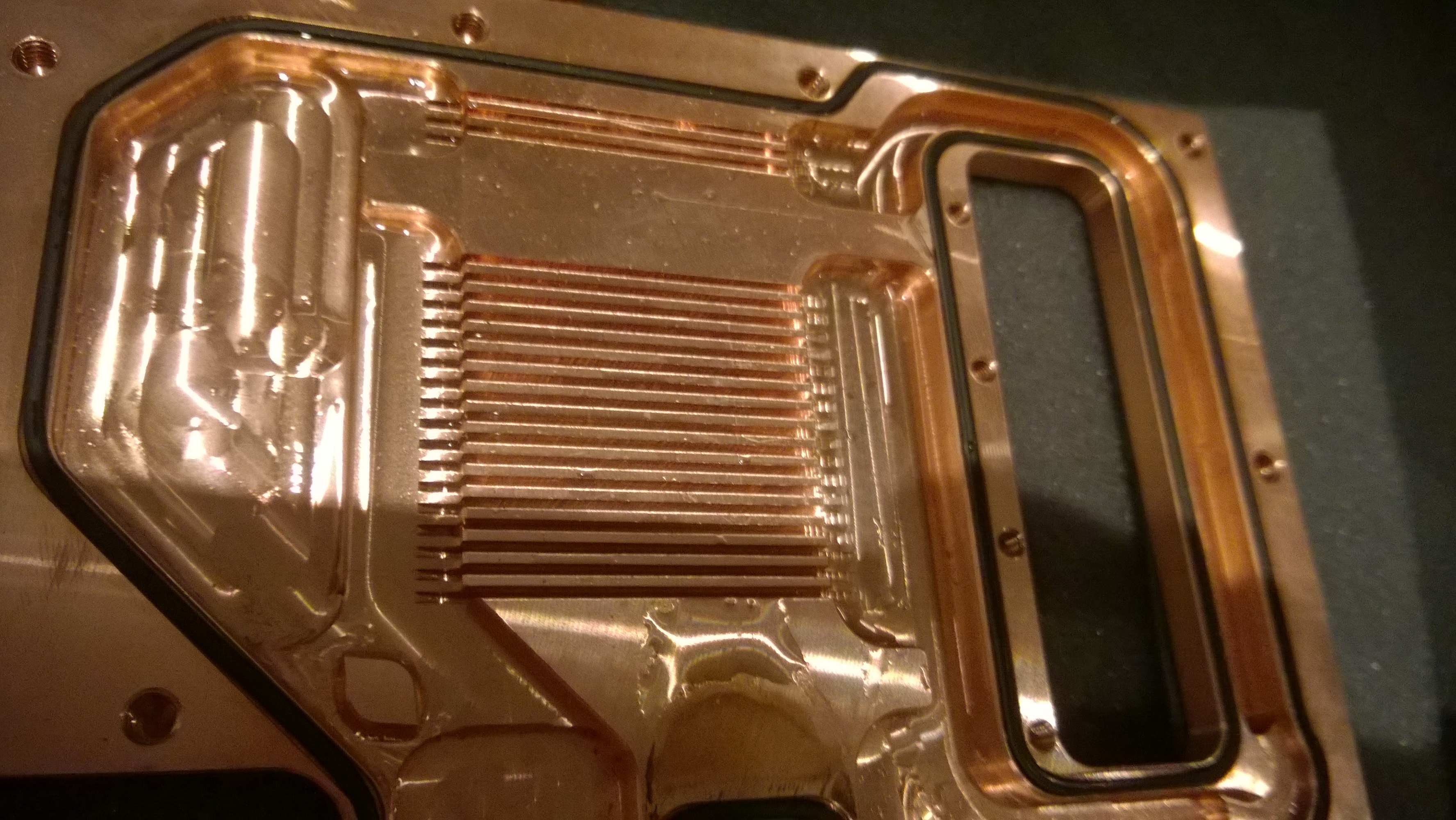

De loop moet wel echt schoongemaakt worden (zit een soort prut in de slangen van de cpu loop, kan nooit de bedoeling zijn :D). maar jah boel draait ook al meer dan 2 jaar. Nu ik toch bezig ben meteen maar even aanpakken :-)
mixing a drink and music
Ik heb maar een filtertje op de inlet van mijn cpu waterblock gezet, een maandje of twee geleden nieuwe slangen geinstalleerd, rad. een nachtje in het azijn, res. grondig gepoetst. Alles weer op de plek gezet, afgevuld met demi een verhouding coulant en vervolgens twee maanden de loop ongemoeid gelaten totdat ik van de week m'n fx9370 binnen kreeg en het cpublock moest verwijderen, bleek dat 1 schroef meedraaide waardoor ik het block niet te verwijderen was. Heel m'n loop weer uitelkaar waarna ik het filtertje checkte en dus weer helemaal volgepropt zat met pulp. Demme, ik dacht dat azijn goed hielp, of het is zo dat de mijn rad. nu alweer 11 jaar in gebruik nu zo smerig vanbinnen is dat azijn geen impact meer levert. iig ruikt m'n thermochil wel weer naar het olieachtige vanuit het begin van installeren..

gister m'n graka weer op lucht gezet ivm verkoop.
Ruim een jaar gedraaid enkel op demi + PT nuke.
Geen verversing of onderhoud gehad en zo schoon als het maar kan.
blok
(op de foto lijken er puntjes in te zitten, maar dat zijn druppeltjes)
