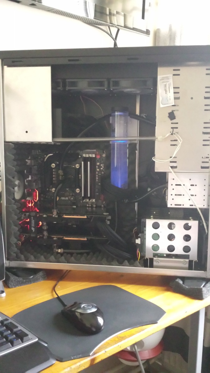

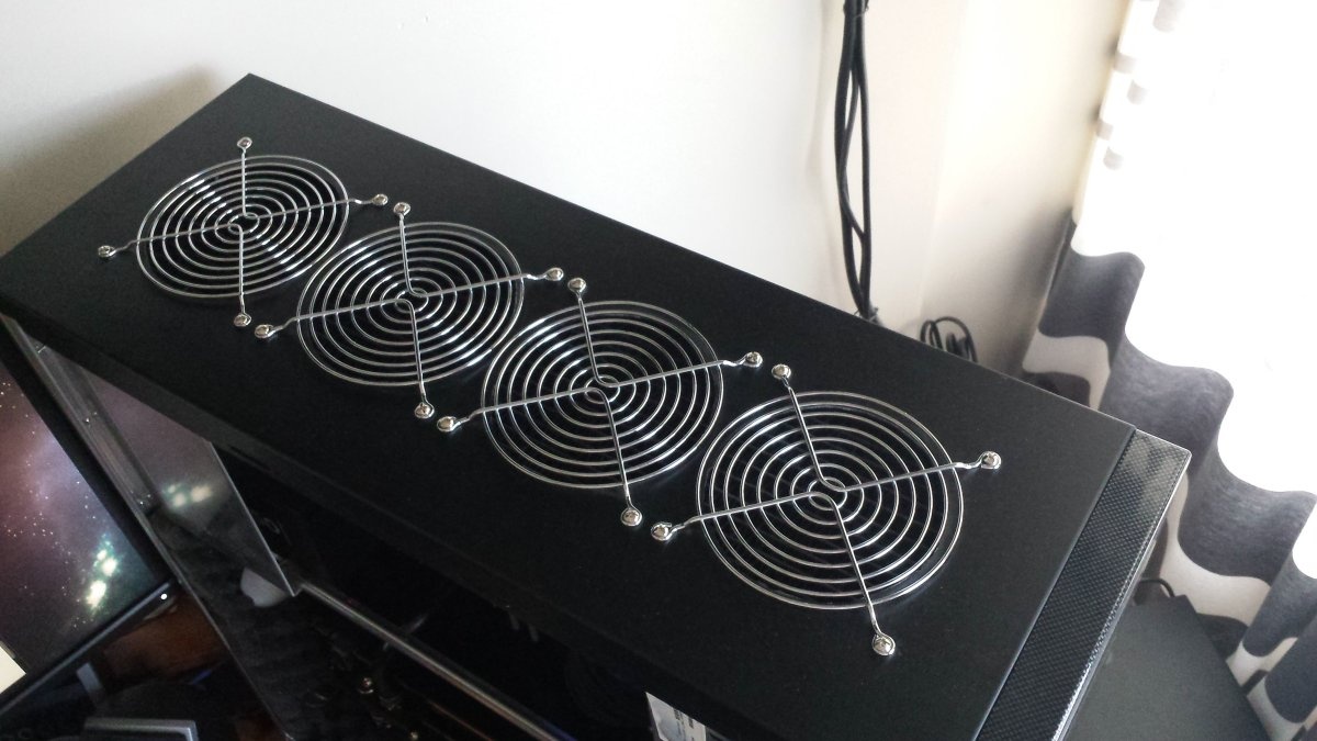

Die 4x120mm rad zit er al :) Was wel wat langer bezig dan 1 uur om de gaten zo te maken. Vond dit toch mooier dan met een rad grill.
Afbeeldingslocatie: http://tweakers.net/ext/f/HT1n8gSuRWszJipkXbpPewVc/medium.jpg

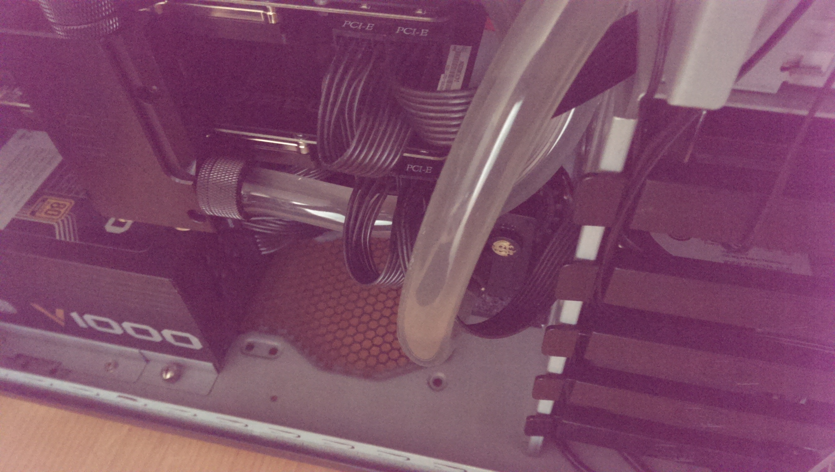

Op de onderstaande foto is wel te zien dat er niet echt veel ruimte meer over is. Vooral een grotere pomp plaatsen word lastig.
Afbeeldingslocatie: http://tweakers.net/ext/f/PVWkJJP9pGr6KyfX3Hksc0kv/thumb.jpg

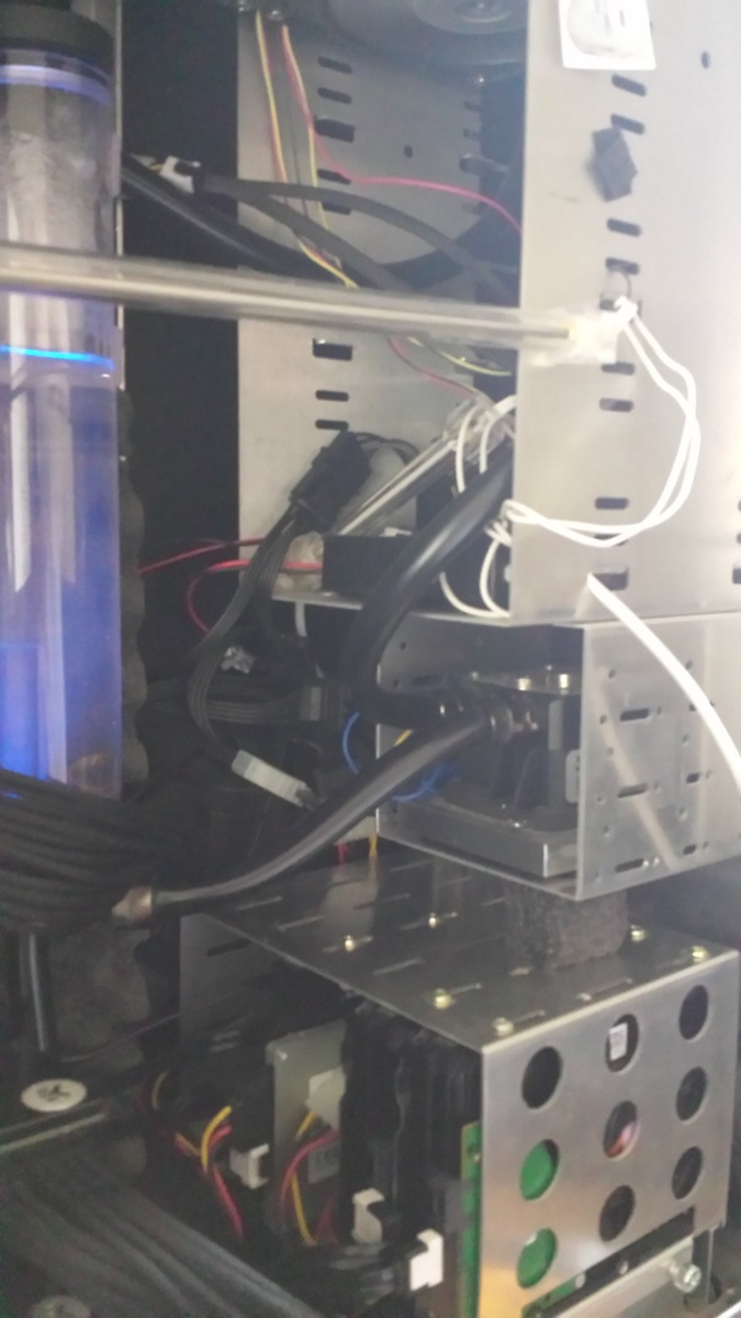

Gelijk maar even een overzicht van het geheel.
Afbeeldingslocatie: http://tweakers.net/ext/f/N2uOkawlQvtKXOAe66rFsIvh/thumb.jpg
Als ik weer ga upgraden ga ik toch voor een ander kast. Opzich kan het allemaal nog wel zo maar ik zou toch liever meer ruimte willen en 120mm fans of groter ipv 80mm voor in en outtake.
Ik denk dat er dan maar gelijk iets komt als een Little Devil of 900D.

Ik denk dat je het tegen mij hebt, ik heb het t-line idee maar afgelatenen ben ,maar eens naar en res.top gaan kijken. Ik kwam er 1 van Alphacool tegen en gisteren binnen gekregen past perfect op m'n DDC 1 plus.
Afbeeldingslocatie: http://i.imgur.com/1IsDhcn.jpg
M'n setup is nu bijna klaar, heb m'n rads. zitten zoals ik wou, een 240er boven en een 280er voorin verticaal. Ik moet alleen nog even bekijken wat de standaard corsair 140 mm fans qua geluid gaan doen, als het te hard gaat zoeven zijn ze gewoon weg imo.
Gelijk ook maar nieuwe slangen geplaatst, werd even tijd, m'n oude waren toch aardig verkleurd en geven nu met met ze weer een helder aanzicht.

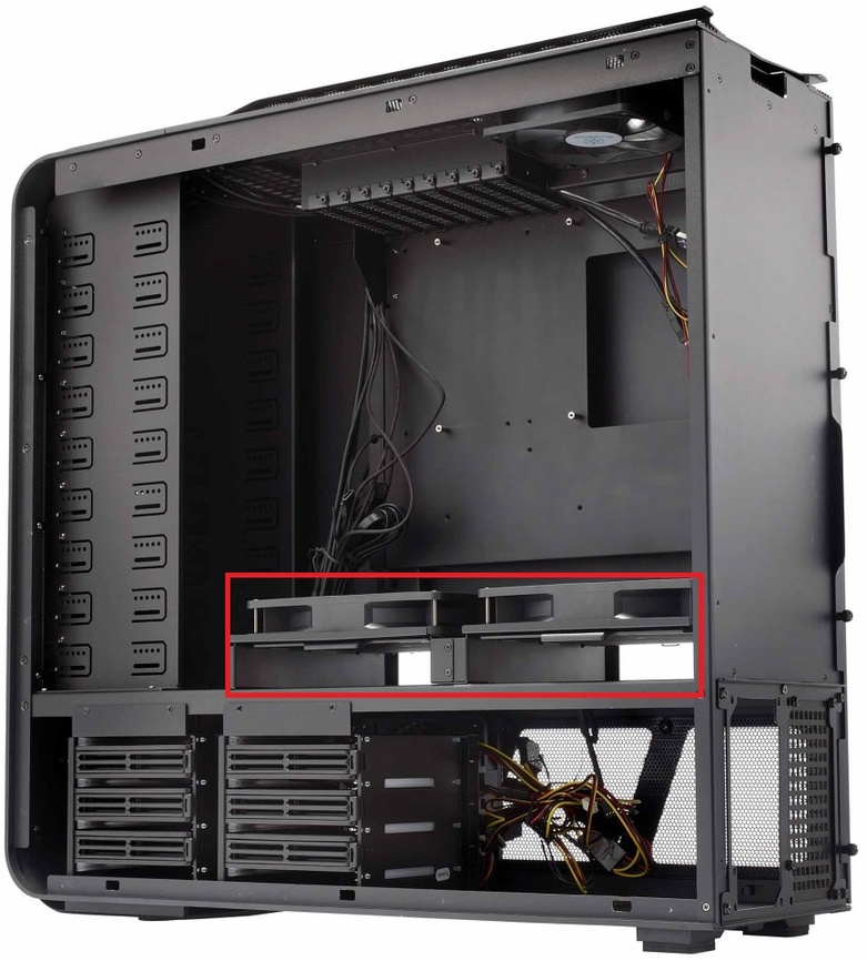

Ik denk dat ik persoonlijk naar een Corsair D900 over zou stappen, aangezien deze er een tikie "aangekleder" uit ziet dan de Little Devil V8.
De V8 is echt puur "bare", zit geeneens een power of reset knop op...
Maar ik heb ook mijn desktop op mijn bureau staan :/
Ik heb nog steeds geen kast gevonden die op alle vlakken beter is dan mijn HAF932 en een beetje betaalbaar is :/
De 900D is wel erg mooi inderdaad. Dan een quad rad bovenin de kast en onder hetzelfde :)

De 900D is een mooie kast, maar houd er rekening mee dat de 900D een enorme kast is, heb zelf een TJ11 en het is dat ik de ruimte er voor heb, maar de kast is enorm.

Ik mag aannemen dat hij dat wel weet XD
De Little devil V8 is ook niet bepaald little ;)
Maar het is natuurlijk altijd handig om de exacte afmetingen nog even na te kijken :)
Waar heb jij je pc eigenlijk staan player-x?
Ding is nogal groot inderdaad maar dat maakt mij niet uit. Mijn huidige kast is ook al flink. De 900D is 65cm diep en mijn huidige is 61,5 cm diep. Toen ik deze kast kocht heb ik al een stuk van het bureau moeten afzagen :P Dat de 900D wat hoger en breder is maakt niet uit.

  • Phaerion
  • Laatst online: 23-12-2024
Verwijderd schreef op donderdag 19 juni 2014 @ 21:47:
Je bent snel tot pro activiteit gekomen, ik herinner me nog dat schedel idee en dan ook het futuristische rood / zwart. Ik heb het niet verder gevolgd, maar het cannes dus ook zomaar de chieftech gaan zijn. maar je primochill buisjes gaan wel gewoon door?
Het gaat nog steeds allemaal in de Cooler Master HAFX. Ik heb in Juni de plexiglas panelen besteld. Voor de zijpanelen heb ik 8mm dik rookgrijs 20% lichtdoorlatend besteld. Het voor en boven panneel wordt van 10mm dik plexiglas met een carbon effect.
CAfront
Dat heeft geen betrekking op de loop, maar heeft wel invloed op de start van het bouwen. Ik gebruik overigens géén Primochill tubing, omdat die niet de standaard Europese maten hanteert, maar uitgaat van de standaard maten in de VS. Waarbij er ongeveer een mm verschil in zit met de Bitspower fittingen die ik al had besteld. En dat is écht te veel, waardoor het alleen maar lekkage tot gevolg kan hebben.
ach een verfbrander is altijd wel handig, folie aanbrengen of pannen testen bij tommy teleshop,
of bij het buigen van de harde plexi tubing. Wat weer tot gevolg heeft dat ik minder fittingen nodig heb, waardoor er meer tubing zichtbaar is.
ik ben hier gallisch aant worden, ik krijg mijn laing ddc niet werkend icm m'n aquacomputer aquaero 5 pro. Ik dacht nadat ik m'n MCP35X2-BK (Dual) volop lopend had aan de controller ik dat ook wel met m'n enkele ddc plus kon, maar demme nog niet gelukt. Ik heb de molex van de pomp geknipt en er een speciaal stekkertje aan gezet, deze heb ik vast gezet aan 1 van punten op de controller, vervolgens de gehele firmware doorgelopen, maar met geen mogelijkheid krijg ik de pomp draaiend..weet jij hier wat van?
Dat kan ik me heel goed voorstellen. Voor zover ik me herinner wat ik gelezen heb, gaat de stroomvoorziening iig via één van de standaard fan aansluitingen, en is de de tacho draad niet méér dan alleen bedoeld voor t uitlezen van het toerental dat de pomp draait. Zelf gebruik ik de D5 Vario's, maar heb ze nog altijd niet aangesloten omdat ik nog niet kon beginnen met bouwen. (niet heel erg slim in geval van fabrieksfouten btw)
Maar ik moet toegeven dat ik ook in even goed moest zoeken om uit te vinden hoe het hele zaakje werkend te krijgen is. De tacho aansluiting is, voor zover ik kon nagaan, niet bedoeld om de tacho draad van de pomp aan te sluiten, maar zou rechtstreeks op het mobo moeten worden aangesloten(?) En ik las ook dat hij op de high aansluiting kon van de sensors. Maar die worden bij mij gebruikt door een temp meter en een aparte flow meter. (die laatste was ik overigens vergeten en moet nog besteld worden.) De tacho draad van de pomp is volgens mij niet eens echt noodzakelijk, omdat deze alleen het toerental doorgeeft en verder niets met de aansturing van de pomp doet. Het is dus géén PWM signaal dat de aansturing van de pomp regelt.
Het zoeken naar info heeft me bijna doen overwegen om gewoon twee pompen aan te schaffen met een Aquabus aansluiting. Maar uiteindelijk leek t allemaal toch wel haalbaar met de setup zoals ik die nu heb. Maar daarvoor heb ik me wél op het Duitstalige deel van het Aquacomputer forum moeten storten. (een taal die overigens iets natuurlijker op mij overkomt dan het Engels)
Maar omdat het allemaal langer ging duren dan ik verwacht had, heb ik dat deel van informatie vergaren even naast me neergelegd. Omdat ik de kleine maar belangrijke bijzonderheden waarschijnlijk zou zijn vergeten wanneer ik kan beginnen met bouwen.
Het is erg degelijk spul, maar het is me tegelijk ook wel opgevallen dat de ondersteuning lang niet voor iedereen ideaal te noemen is.

Ik heb op dit moment dit systeem:
Afbeeldingslocatie: http://i2.photobucket.com/albums/y42/NoFear-QV/WP_000188-1.jpg
Afbeeldingslocatie: http://i2.photobucket.com/albums/y42/NoFear-QV/WP_000190.jpg
Cpu: X6 1075T @3.3Ghz
GPU: GTX560Ti
Custom loop, met een 240mm rad met 4 fans in pushpull, 1 120mm rad met 2 fans in pushpull, Thermaltake Bigwater pomp+res en een extra EK dualbay res.
Loop gaat van Pomp>GPU>120mm>CPU>240mm>Bayres>BWres.
Heb nu idle rond de 36c op me cpu, 48 tijden gamen. Vroeg me af wat ik het beste kan upgraden om nog een paar graden er vanaf te knibbelen. 120mm rad vervangen voor een grotere? Betere loop? Sterkere pomp? Groter reservoir?

De grootste winst ga je denk ik halen met een beter cpu blokje, je hebt al een wat verouderd Thermaltake cpu blokje erop zitten.
Verander deze naar een nieuwer model en je zal wss wat temp verschil gaan zien.
Maar verwacht geen wereld schokkende verschillen
