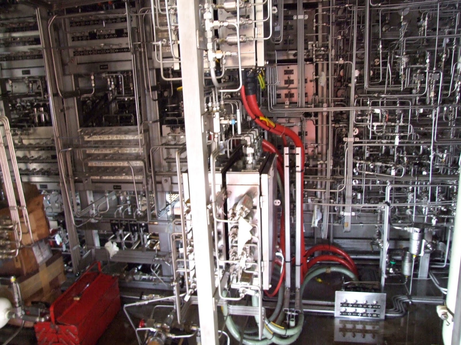

[beetje offtopic]
Gas en waterleidingen heb ik hier in huis zelf aan moeten passen, nadat ik een nieuw gasfornuis kreeg en een kapotte waterkraan had. Beide hadden en hebben nu nog knelkoppelingen.De waterleiding is gewoon 12mm. En de stukken leiding die al aan de kraan vastzitten zijn 10mm. Voor die maat zijn ook eindstukken te krijgen met G1/4 draad. Voor mijn nieuwe gasfornuis moest ik een stuk gasleiding verleggen en had ik ook wat nieuwe koppelingen nodig. Maar dat is 15mm of 15,2mm
Hier een voorbeeld van die standaard maatvoering
Flow en druk meters? Ook die heb je in de machinebouw, met wéér die standaard maatvoering. Die kunnen wel prijzig zijn, maar ook kwalitatief heel erg goed. (vanwege de veiligheidsnormen)
[/beetje offtopic]

Tja het zal meer te maken hebben met mijn werk, pijpfitter voorman/supervisor in de on/offshore. ;)
Daar kom ik denk ik ook wel redelijk bij in de buurt als ik klaar ben. En idd, bijna alles behalve de waterblokjes zijn te hergebruiken in een nieuwe build. Dus het verdiend zijn geld ook wel weer terug.
Echt terug verdienen doe je het niet, de pijn in de portemonnee word met de jaren alleen steeds minder.
